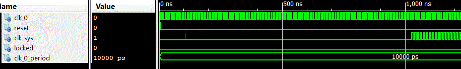

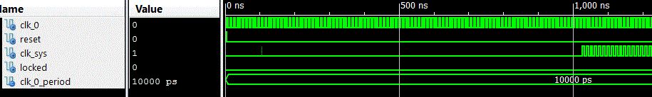

Hallo. Ich verwende aus ISE heraus den IP Core Clock_Wizard 9.3. Der
Eingangstakt berägt 50 MHz, der Ausgangstakt 100 MHz. Ich habe eine
Test-Bench geschrieben, um was Verhalten zu simulieren. Es funktioniert,
bis auf die Tatsache, dass der Ausgangstakt erst nach etwa 1 us anliegt.
Kann mir wer das Verhalten erklären?
Gast #3857158
hi,
ich sehe im Diagramm erst einmal keinen Fehler. "clk_sys" ist der
Ausgang und es dauert etwas, bis er anfängt zu toggeln. "locked" wird
erst gesetzt, wenn "clk_sys" auch stabil ist, also üblicherweise nochmal
später. (ps: gut verwendbar, um einen BUF?CE zu betreiben, damit der
Takt nach aussen hin erst dann aktiv ist, wenn er stabil ist).
