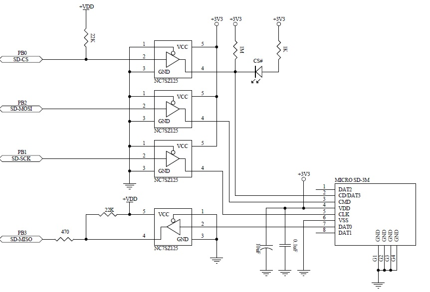

hallo,
ich brauche einen pegelwandler für die anbindung eines MMC slots an
einen atmega der auf 5V läuft. auf einem fertigem atmega-modul ist das
mit obiger schaltung gelöst die ich gerne nachbauen möchte. jetzt gibts
diesen NC7SZ125 bei mouser in versch. ausführungen,  gibts da
unterschiede - welchen typ soll ich wählen?
http://www.mouser.de/Fairchild-Semiconductor/Semiconductors/Logic-ICs/Buffers-Line-Drivers/NC7SZ125-Series/_/N-50nahZ1yxk9d7Z1z0zleb
Da hab ich meine Zweifel. Die nutzen für BEIDE Richtungen den gleich IC.
Und der ist ein normaler Digital-IC, kein spezieller Pegelwandler.
Ich empfehle das hier, läuft 1A
Beitrag "Re: SD Karte nutzen beim Mega 2560"
>http://www.mouser.de/Fairchild-Semiconductor/Semic...
Mein Rat. Nimm die nicht.
1.) Das sind ultraschnelle ICs, das schreit nach Ärger mit Reflexionen
und Wellenwiderstand.
2.) Für die Richtung 3,3V -> 5V funktionieren die nicht SOLIDE! Die
offizielle Schaltschwelle für HIGH liegt bei 0,7*VCC = 0,7*5V = 3,5V
MÖÖÖP!
HCT ist besser, siehe Pegelwandler
von Falk B. (falk)
von Falk B. (falk)
Noch was, in der Schaltung oben sind zwei Fehler!
1.) Es fehlt ein 10K Pull Up an DAT0 der SD-karte. Der ist WICHTIG!
2.) Das Enable vom untersten Gatter, das MISO treibt, gehört ans Chip
Select! Damit es inaktiv wird, wenn die SD-Karte nicht angesprochen
wird. Denn so wie es ist, kann KEINERLEI anderer SPI-IC ausgelesen
werden!
Sieht alles nach Arduino-Niveau aus . . .

0,7*VCC ?
Habe hier ein atmega328 Datenblatt:
VCC = 1.8V - 2.4V  Input High Voltage Min 0.7VCC
VCC = 2.4V - 5.5V  Input High Voltage Min 0.6VCC
Bei 5V Vcc reichen demnach 3V Highpegel aus.

das Problem umgeht man mit einer UB für den Prozessor, der für die
SpeicherKarte verträglich ist. Wenn da 3,3V gefordert sind, wird die bei
3,6V auch nicht kaputt gehen.
ansonsten gibt es ja immer noch den CD4050.
Gruss Klaus

Manchmal will man aber einen 5V Prozessor, warum auch immer. ISt weder
verboten noch unmöglich. Eben darum gibt es Pegelwandler.
Diese lahme Gurke? Bei ein paar MHz geht das noch, aber bei 10 MHz
werden sie Signale, allen voran SCK, schon ARG verschliffen.
WENN schon, dann ein 74HC4050, das ist die "moderne", schnelle Version
aus der 74er Reihe.
