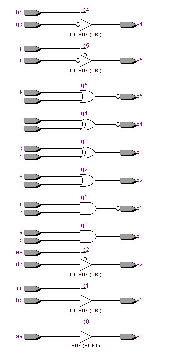

He..., bau dir mal diese Baugruppen mit VHDL als Componenten:
and   N-input AND gate
nand  N-input NAND gate
or    N-input OR gate
nor   N-input NOR gate
xor   N-input XOR gate
xnor  N-input XNOR gate
not    N-output inverter
buf    N-output buffer.
bufif0 Tri-state buffer, Active low en
bufif1 Tri-state buffer, Active high en
notif0 Tristate inverter, Low en
notif1 Tristate inverter, High en
Dann schaust du im RTL-Viewer wie sie aussehen und machst deinen
Schaltplan
So habe ich es in Verilog gemacht mit Quartus zb.
Danach habe ich eine Schaltplan aus den Gattern und Tristates gezeichnet
und in Verilog umgesetzt, es ist ein Minirechner geworden.
Gruss
von peter (Gast)
Hier sind die Baugruppen, die ich im RTL-Viewer habe von Quartus.
Bei mir in Verilog sind es Module , bei dir in VHDL sind es Componenten.
Ich habe mir noch viele andere Module entworfen.
Diese fertigen Module lade ich ein und verdrahte die mit "wire", fertig
ist die Schaltung.
GRuss

Reinhard, du wirst halt einfach immer Schiffbruch erleiden, solange du
dir nicht die Grundkenntnisse der digitalen Schaltungstechnik aneignest.
Ganz ohne VHDL, sondern mit echten Schaltplänen und Schaltungen.
Erst wenn du dirch da so einigermaßen auskennst, wirst du verstehen, wo
hier die Probleme sind.
von rvj (Gast)
Hallo Schlumpf!
Das sehe ich ein. Kennst Du gut geschriebene Literatur, welche Du
empfehlen kannst?
Gruß Reinhard
von Schlumpf (Gast)
Ich hoffe, du hast das nicht böse aufgefasst. So war es bestimmt nicht
gemeint.
Aber es bringt nichts, wenn wir von Register und kombinatorischer Logik
reden, und du nicht weisst, was das ist.
Denn mit VHDL beschreibt man genau solche Strukturen. Es ist keine
Programmiersprache, auch wenn es auf den ersten Blick so aussehen mag.
Man beschreibt reale Hardware. Und dazu muss man eine Vorstellung von
realer Hardware haben.
Natürlich wird dir eine Lösung gelingen, dass in deinem konkreten Fall
alles so funktioniert, wie du es dir vorgestellt hast. Du kannst dazu
auch alle syntaktischen Go´s und NoGo´s lernen und kommst so vielleicht
auch zum Ziel. Aber solange die Vorstellung dessen fehlt, was am Ende
dabei herauskommt, ist es doch total unbefriedigend und auch nicht
hilfreich bei der Fehlersuche, wenn mal was nicht klappt.
Konkrete Literatur kann ich dir ad hoc gerade nicht empfehlen. Aber
Begriffe zum Googlen wäre mal:
"Grundlagen Digitale Schaltungstechnik"
"UND-Gatter"
"OR-Gatter"
"NAND-Gatter"
"NOR-Gatter"
"Register"
"D-FF"
"Daten-FlipFlop"
"Latch"
"Tri-State-Buffer"
z.B. hier:
http://www.elektronik-kompendium.de/sites/dig/index.htm
Du solltest zumindest auf dem Stand sein, dass du die kombinatorischen
Grundelemente kennst und verstehst, was ein D-FF oder Register ist und
wie sie funktionieren.
Dann folgen Begriffe wie "Setup-Zeit", "Latency", "Synchrones Design",
"Statemachine", "Schieberegister", "Counter", "Multiplexer", "LUT".
Wenn du sagst, dass du mit mehr als zwei oder drei der genannten
Begriffe nichts anfangen kannst, dann fehlen dir einfach die Grundlagen,
um überhaupt mit VHDL irgendwas Sinnvolles erreichen zu können. Und
vorallem, zu verstehen, warum dein VHDL-Design funktioniert, oder eben
auch nicht.
