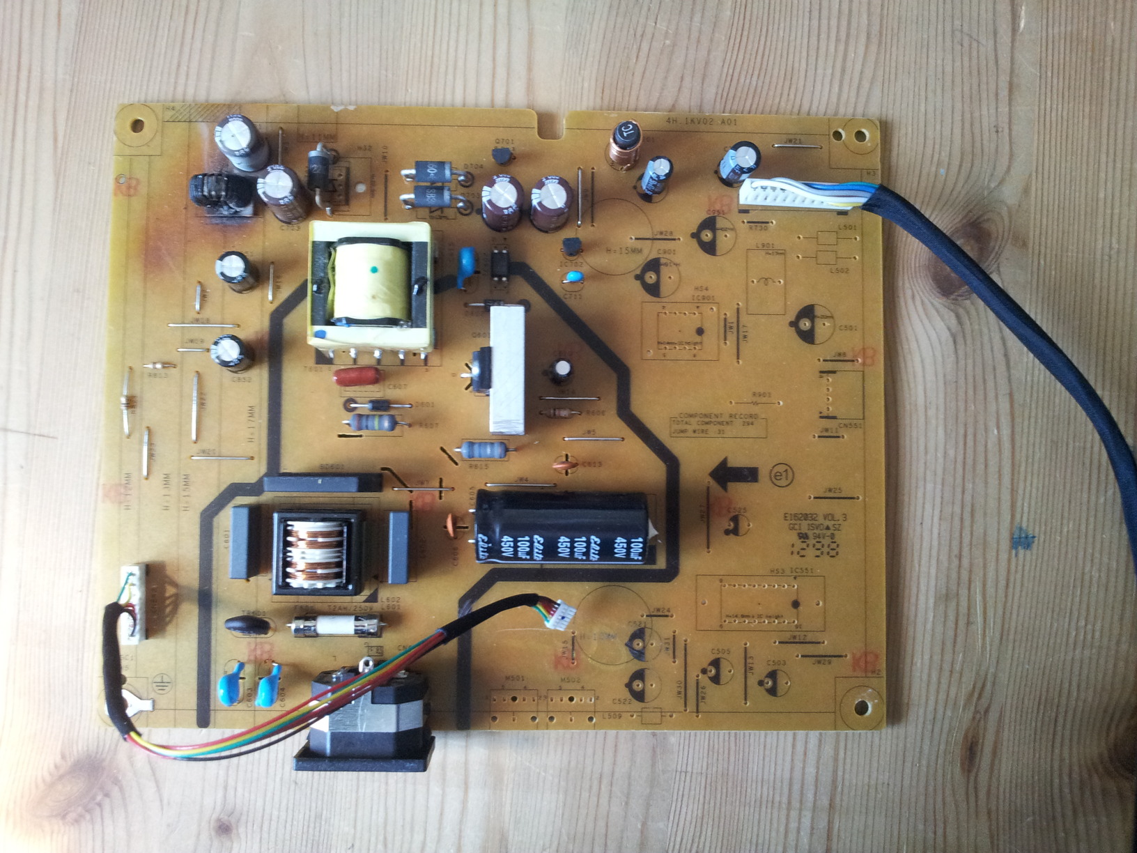

Ich habe einen schönen 24 Zoll Benq GL 2450-B Monitor im Elektroschrott
gefunden und hab ihn bei der Sammelstelle schnell mal ausprobiert und oh
wunder, er hat funktioniert (Startlogo, Keine Pixelfehler etc.) Zuhause
zeigte sich auch dass er komplett funktionierte (Bilder anzeigte). Ich
freute mich schon, sah aber dass er plötzlich anfing zu rauchen und

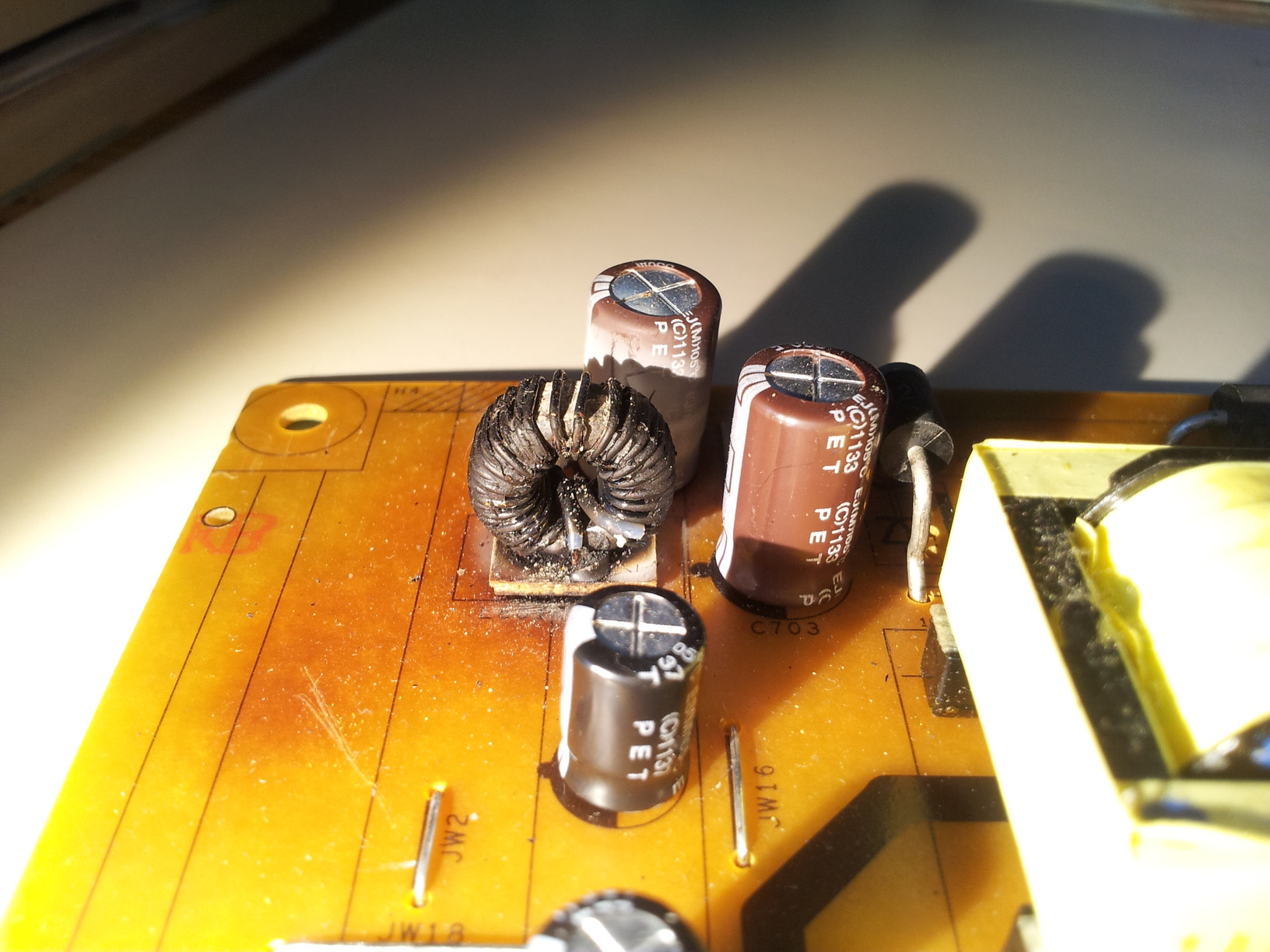

grässlich zu stinken. Ich habe ihn auseinandergenommen und hab auch den
Übeltäter gefunden: Eine Ringkerndrossel auf dem Netzteil.
Meine Frage ist nun, ob man die vl. austauschen könnte oder Reparieren?
Vl liegt es auch garnicht an diesem Bauteil? Im Internet gibt es die
ganze Platine zu kaufen (Name: 4h.1kv02.a01), kostet aber um die 40 €
und so ein Bauteil fast gar nichts.
Vielen Dank im Voraus für eure Antworten und Ideen!
Genau. Der Elko im ersten Bild genau ueber der Drossel sieht aufgeblaeht
und undicht aus. Das ist vermutlich nicht der einzige Schlechte.

Erstmal Danke für die schnellen Antworten!
Also der Elko ist nicht aufgebläht. Der befindet sich nur oberhalb der
Drossel (Platine ist senkrecht in den Monitor eingebaut), ist also wegen
des Rauches etwas weiss geworden und sieht wegen des Schattens dicker
aus.

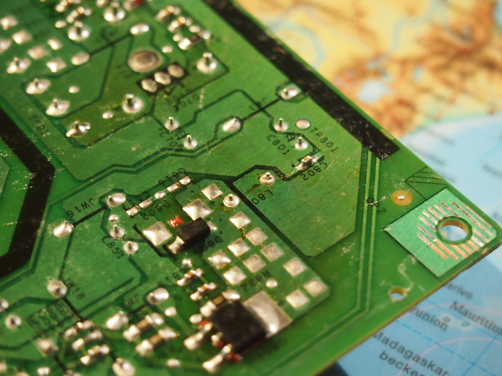

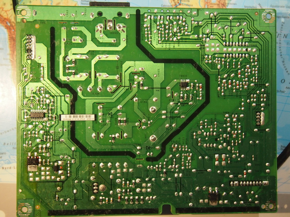

Gast #3857462
Also ist JPEG- Format richtig?
Ich hab jetzt meine richtige Kamera benutzt (Nicht mehr mein Handy).
Hoffe die Bilder sind besser (Spiegelungen zu verhindern hab ich nicht
gut geschafft).
Bei Bild PA260806 sind die Lötstellen bei L80(1) die der Drossel.

mhh schrieb:
> Die Spule leidet wegen der kalten Lötstellen an ihren Anschlüssen.
Aber die Spule wird offensichtlich sehr heiss, d.h. es fliesst viel
Strom und an dem können die kalten Lötstellen nicht schuld sein, oder?
Eigentlich müsste die Spule einfach mehr Strom bekommen als vorgesehen,
wodurch sie zu heiss wird. Das erfordert ein anderes defektes Bauteil
(Oder Konstruktionsfehler). Oder hab ich etwas übersehen?
Gast #3857585
mhh schrieb:
> Kalte Lötstelle(n) -> viel Strom -> Spannungsabfall mal viel Strom =
> viel heiß -> Spule erhitzt sich, da der Kupferdraht ihr die Wärme
> zuleitet.
Danke für die Berichtigung!
Die Lösung währe demnach die kalten Lötstellen nochmals erhitzen (evtl.
noch Lötzinn dazu). Ist die Drossel schon zu kaputt?
Gast #3857604
Auf jeden Fall mit Flussmittel und Lötzinn löten.
Ob sie schon beschädigt ist, lässt sich auf diesem Weg nicht erkennen.
Da sie zur Rippleverminderung dient, sollte das für einen Test aber
erstmal egal sein.
#3857618
schau Dir mal an wie schwarz die ist. Da ist von dem isolierenden Lack
auf dem Kupferlackdraht nicht mehr viel übrig. Die ist für die Tonne.
Irgendwie überzeugt mich die Theorie mit der kalten Lötstelle noch nicht
ganz. Mal ne andere Idee: irgendwo anders im Monitor gibt es einen
harten Kurzschluss, z.B. Kerko gebrochen oder so. Dadurch wird so viel
Strom gezogen daß die Spule qualmt.
Miss doch mal die Widerstände zwischen Masse (das dürfte die dicke
Fläche auf der Rückseite des Ausgangssteckers sein) und den einzelnen
Ausgangsspannungen an dem Ausgangstecker der in der Nähe der
Netz-Eingangsbuchse ist. Mach das selbe am Rest des Monitors. Sind da
irgendwo nahe 0 Ohm?
Gast #3857633
Wenn's eine kalte, heiße Lötstelle wäre, dann wäre nicht der ganze Draht
gleichmäßig verbrannt. Die Lötstelle hat sich eher gelöst, weil die
Drossel so heiß war. Wenn sie z.B. wegen ausgelutschter Elkos viel mehr
Ripple-Strom aushalten muß. Diese braunen Dinger müssen raus, oder hast
du sie mit einem ESR-Messgerät kontrolliert? Aufgebläht ist nicht
geborsten!
