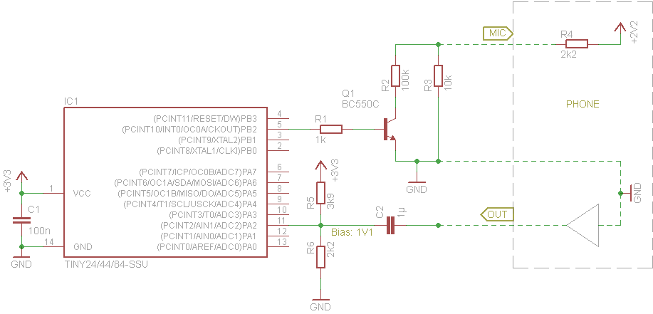

Ich möchte Daten von einem AVR an ein Smartphone senden, und zwar über
einen vierpoligen Klinkenstecker. Die Übertragung erfolgt über den
Mikrofoneingang via Frequenzumtastung zwischen 500 Hz und 1 kHz.
Im angehängten Schaltplan befindet sich rechts oben der Sender: Ein
Widerstand belastet den Mikrofoneingang dauerhaft, sodass sich ein
DC-Arbeitspunkt bei ca. 1,7 V einstellt. Der Transistor schaltet dann
einen zusätzlichen Widerstand parallel, was mit den angegebenen
Bauteilwerten einem Hub von ca. -100 mV entspricht. Die Werte habe ich
experimentell und am Beispiel eines billigen, beigelieferten Headsets
ermittelt.
Und jetzt zu meiner Frage bzw. dem Problem:
Die Übertragungsqualität ist nicht optimal, und je nach verwendetem
Handy-Fabrikat kann diese auch sehr stark schwanken. Ich denke, ich habe
irgendwo noch eine Kleinigkeit übersehen, z.B. ein fehlender Kondensator
oder falsche Spannungen etc..
Nun hoffe auf eure Vorschläge und Anmerkungen, denn ich möchte wissen,
wie man es "richtig" macht, also mit einem Handy bzw. einer Soundkarte
am besten mittels FSK kommuniziert und das ganze dann mit einem µC
verheiratet.
Hierbei geht es um die Qualität der von den Handys aufgezeichneten
Wellenformen, nicht direkt um die elektrischen Signale an der Schaltung
- dort sehe ich eine saubere Rechtecktastung.

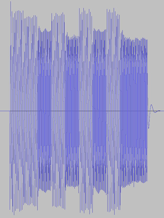

Angehängt ist daher exemplarisch die geplottete .wav-Datei eines
aufgezeichneten 10-Bit Worts 0b0010101011. Man erkennt schon, dass bei
der höheren Frequenz die Spannung einbricht.
(Ist zwar irgendwie praktisch beim Debugging zum Ablesen der Bits, aber
doch nicht ganz das Wahre. :))
Das ist noch die schönste Aufzeichnung, bei einem anderen Smartphone
wird das Signal sehr stark verrauscht.
Was die Empfängerseite betrifft (Handy sendet):
Auch die Ausgangstreiber scheinen zwischen Geräten stark zu schwanken.
Daher wäre auch noch interessant zu wissen, wie man mit dieser Variation
am besten umgeht. Ich rede hier von 100 mVpp (Huawei) am einen Gerät
(max. Volume) und satten 4 Vpp am anderen (Motorola)...
Danke schon einmal für eure Hilfe.

Solche Schaltungen kennst du bereits ?
Ok die Frequenzen sind hoeher als bei dir.
Ansonsten wegen Variation, 100mV sind der Normalfall, aber wenn es satte
4V sind, dann wird es durch die Schutzdioden begrenzt, was dann
eventuell
auf den ADC Einfluss hat.

Hi, vielen Dank für deine Antwort!
Ich soll das Signal also kapazitiv einkoppeln (den Transistor
weglassen), richtig?
Dann müsste ich den Spannungsteiler ganz unten rechts noch an meinen
gewünschten Arbeitspunkt anpassen. Sind die von mir experimentell
ermittelten 1,8V da sinnvoll?
Ich verstehe noch nicht ganz, was der 2k-Widerstand am FSK-OUT soll..
Was den Empfänger oben angeht, wozu genau dienen die 47pF?
Vielen Dank schonmal und Gruß,
Pawl!
