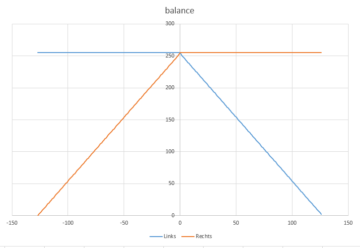

Moin Moin,
ich lese nun schon seit einiger Zeit fleissig hier mit, habe ab und zu
auch schon gepostet, und nun habe ich auch mal eine (wahrscheinlich
ziemlich dumme)Frage.
Ich steh grad nämlich total auf dem Schlauch und habe schon leichte
Kopfschmerzen.
Ich habe zwei digital einstellbare "Potis" mit jeweils 8bit 0x00
entspricht in meiner Anwendung 0% Dämfung, 0xFF entspricht 100%
Dämpfung.
Je eines dieser "Potis" ist für einen der beiden Stereokanäle eines
Verstärkers zuständig.
Nun Habe ich mehrere Größen, die ich miteinander "verwursten" möchte,
ich komme nur einfach nicht auf eine einfache Lösung, die ich auf einem
µC in C simpel umsetzen kann:
Eingabe
- Dämpfung Gesamt als 8bit Wert
- Balance als 8bit Wert
Ausgabe
- Dämpfung links
- Dämpfung rechts
Wenn 'Balance' sich genau in der Mittelstellung befindet, soll der
'Dämpfung links' und 'Dämpfung rechts' exakt gleich gross sein. Weicht
'Balance' nach links oder rechts ab sollen die Werte von 'Dämpfung
links' und 'Dämpfung rechts' entsprechend größer/kleiner werden.
Die angehängte Skizze macht es sicher einfach meinem wirren geschreibe
zu folgen.
Hat irgendjemand einen kurzen Denkanstoss für mich? Ich möchte ungern
mit Prozenten und dementsprechenden Fließkommazahlen rechnen - Das muss
doch irgendwie möglich sein...
Mein Problem wurde doch bestimmt schon 10'0000e mal gelöst.
Danke für die Hilfe und Grüße
P.
#3857697
ich würde den Ansatz etwas anders gehen.
Momentan hast du bei Balance = mitte nicht die volle Aussteuerung und
verlierst dadurch auch an Dynamikumfang deiner Potis.
Ich würde Mitte als 100 % Lautstärke definieren, wenn die Balance nach
rechts verschoben wird, muss der linke Lautsprecher leiser werden, wenn
nach links verschoben wird, der rechte Lautsprecher leiser...
Balance würde ich als signed verwenden, das macht die Rechnerei etwas
einfacher.
Das ganze einfach mal aus dem Kopf runtergeschrieben:
uint8_t volume = 42;
int8_t balance = -64; //~ 50 % nach links
uint16_t volR = volume;
uint16_t volL = volume;
if(balance < 0)
  //balance nach links verschoben, rechts muss verringert werden
  balance *= -1; //wert invertieren, damit er positiv wird
  volR -= (volR * balance) / 127
else if(balance > 0)
  volL -= (volL * balance) / 127
Der Wert +128 darf für die Balance allerdings nicht verwendet werden.
Bei der Multiplikation entsteht höchstens 255*127 = 32385, passt also in
den uint16, trotzdem sollte volL und volR im Range des uint8 bleiben.
HTH

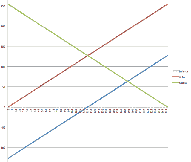

Gast #3857702
Ich würde es mal mit Multiplizieren versuchen.
Balance auf rechts:
 Rechts ( 0-255 ) * 127
 Links  ( 0-255 ) * 0
Balance auf halb rechts:
 Links  ( 0-255 ) * 63
Also neutral:
 Links  ( 0-255 ) * 127
Balance auf halb links:
 Rechts ( 0-255 ) * 63
Balance auf links:
 Rechts ( 0-255 ) * 0
Ich würde allerdings bei der Balanceverstellung nur Dämpfen und nichts
anheben.
Damit würde die Gesamtlautstärke die gleiche bleiben.
Gast #3857722
Ich verneige mich! Funktioniert. Und natürlich ist es auch viel schlauer
den jeweils gegenüberliegenden Lautsprecher einfach abzusenken.
Habe Deinen Code mal in mein Projekt verpflanzt und siehe da, es tut was
es soll. Der Abend ist gerettet.
Danke!
#3857774
Das kommt natürlich auf die Charakteristik der elektronischen Potis an.
Denn für gewöhnlich will man, daß beim Ändern der Balance die Gesamt-
lautstärke erhalten bleibt. Nur den Pegel eines Kanals absenken ist
Mist, weil da die Lautstärke absinkt sobald man die Balance aus der
neutralen Mittelposition dreht.
Am einfachsten ist es, wenn die Potis eine dB-lineare Kennlinie haben.
Wenn also jeder Schritt den Pegel um einen konstanten Betrag von x.y dB
anhebt bzw. absenkt. In diesem Fall muß man Lautstärke- und Balancewert
einfach nur addieren. Die einzige kleine Schwierigkeit ergibt sich
hierbei daraus, daß der Wert für die Lautstärke i.d.R. vorzeichenlos
ist, während der Wert für die Balance natürlich ein Vorzeichen braucht.
