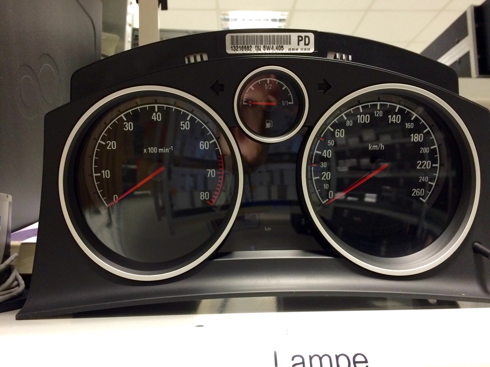

(Firma: mechapro GmbH) Persönliche Seite #3858048
Ich werde aus deiner Beschreibung nicht ganz schlau. Willst du uns
ernsthaft erzählen, dein Tacho hätte pro Zeiger 2 Schrittmotoren? Wie
soll das gehen? Oder meinst du zwei Motorwicklungen? Das wäre normal.
Schrittmotoren für Tacho-Anwendungen enthalten oft ein kleines Getriebe
und Endanschläge, können also keine vollständige Umdrehung abdecken.
Was ist das für ein Kombiinstrument? Kannst du mal ein Bild hochladen
(Dateigröße beachten)?
Mit freundlichen Grüßen
Thorsten Ostermann

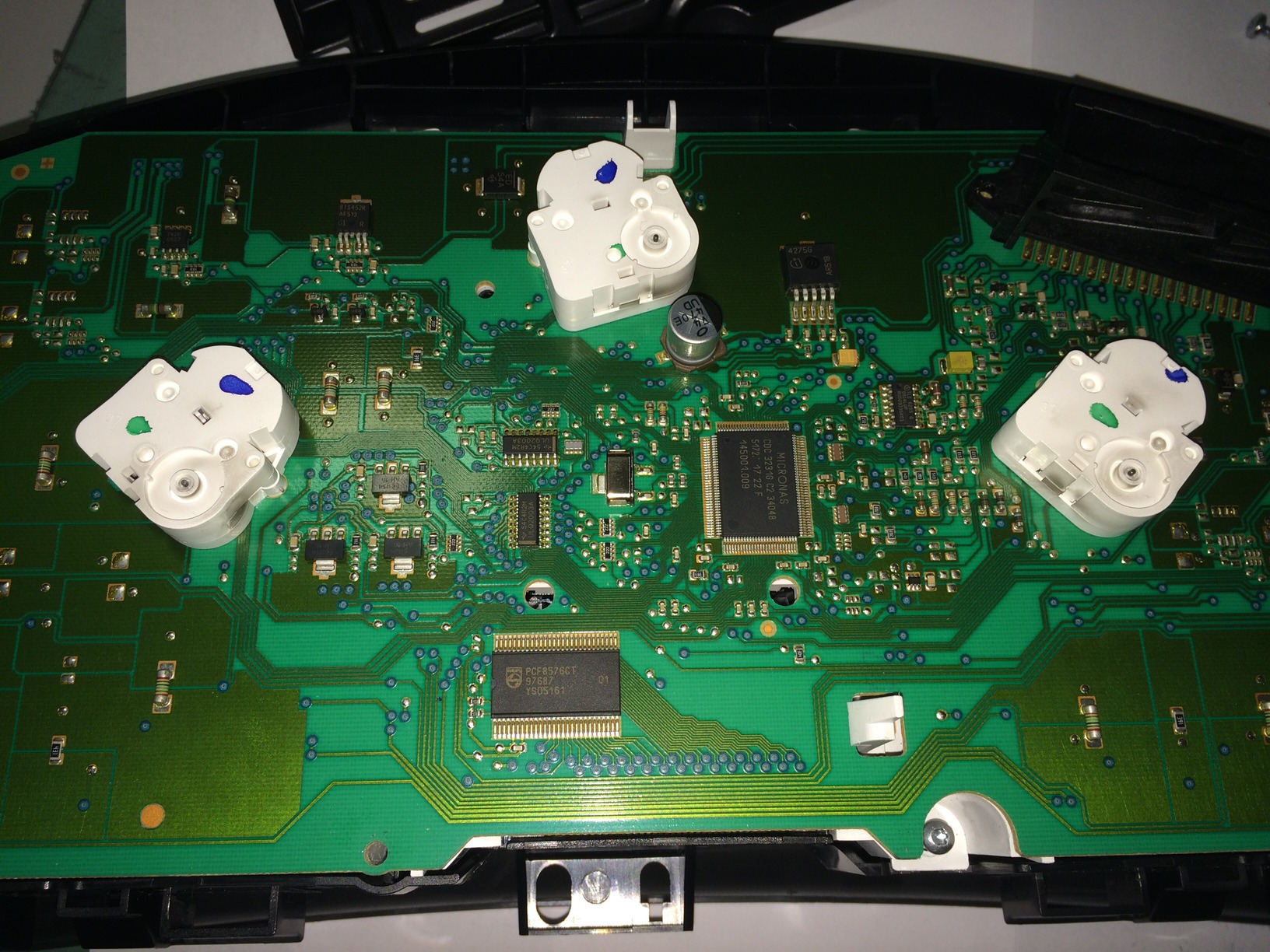

Gast #3858165
Hallo Torsten,
Ja 2 motorwicklungen, da habe ich mich selber vertan. Sorry :)
Endanschlage hat der Tacho, die liegen am Anfang bei 0, und der
endanschlag nach dem Skalaende. Die Zeiger mussten wenn sie eine halbe
Drehung vollführt haben, dann eben wieder auf Null springen, bzw.
Zurückgefahren werden damit sie die korrekte Zeit anzeigen. Dass ist ja
dass kniffelige. Dass ist das Bild vom tacho, habe ein Bild hochgeladen.
Bilder von der Rückseite folgen noch die Tage.

#3859210
Danke für deine Antwort Panik :)
Ja diese Idee überkam mich während ich auf dem Schrottplatz mal
unterwegs war, und da hab ich mir den Astra H Tacho günstig mitgenommen.
Am besten suche auf einem Schrottplatz mal nach Tachos. Man kann dass
habe ich schon getestet die "älteren Tachos mit Messwerk einfach per PWM
ansteuern. Dann schlagen die zeiger dank der Trägheit des Messwerkes
ganz normal aus. da ist halt testen angesagt, ab wieviel Volt der was
anzeigt. Diese sind einfacher, aber mich reizt es mit den Schrittmotoren
besonders :)
Ok danke für dsien Einschätzung, klein ist deswegen wichtig da er an der
wand hängen oder auf dem Tisch stehen soll, Batteriebetrieb ist noch
nicht Sicher :) der Vortiel an schrittmotor-Tachos ist dass sie viel
Dünner als Messwerktachos sind,  (nur die zeiger, mit dem Gehäuse
hinten, die scheiber und rahmen vorne die man bei meinem sieht kommen
weg, da dass ding sonst zu wuchtig wird)

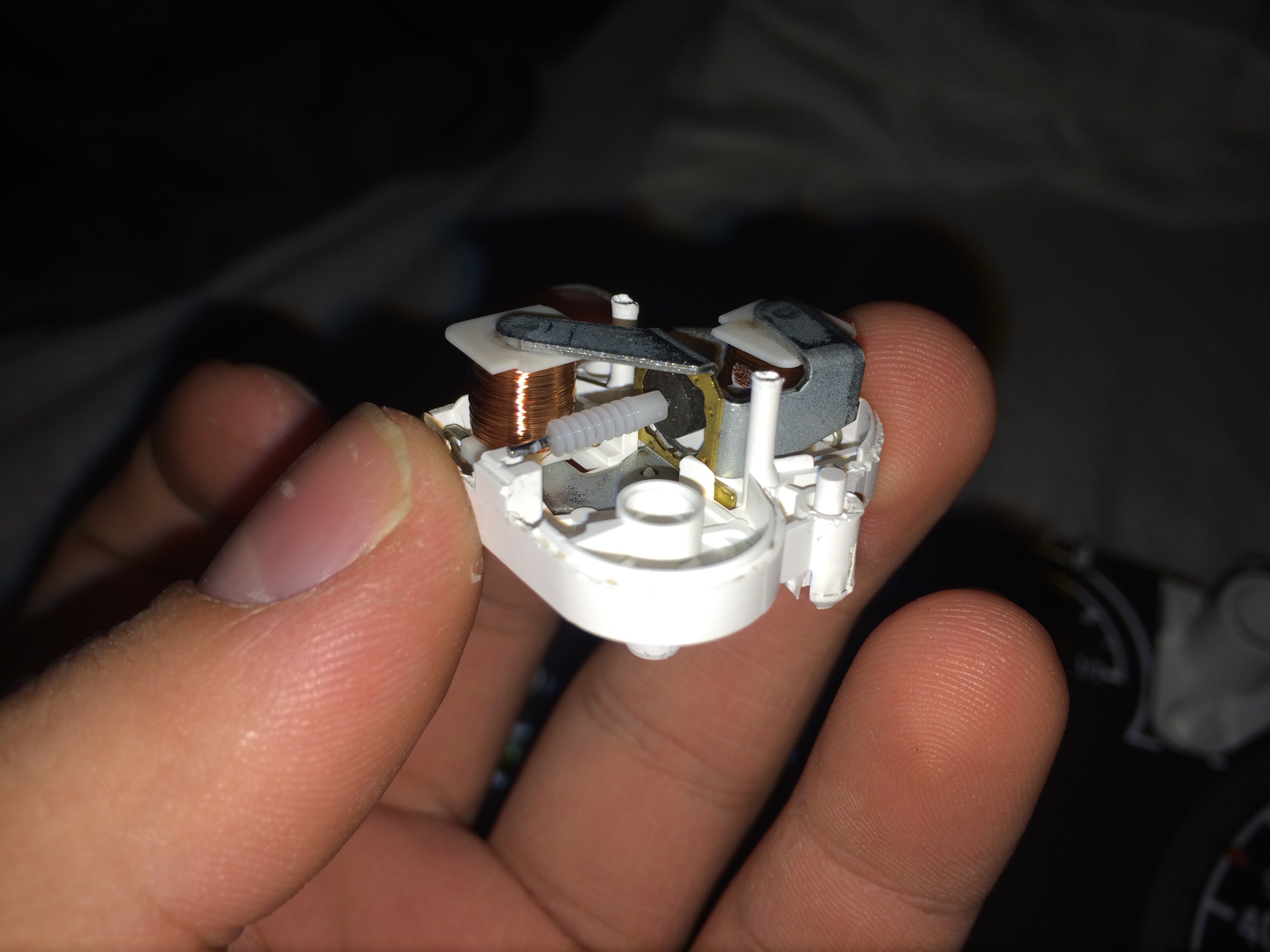

#3861357
Hallo Erich, schön dass meine Idee so gute Resonanz findet :). Und
vielen Dank für  deine Links, die helfen mir sehr, besonders was
Stromaufnahme etc. Angeht.
Karlheinz, ja da sind 2 Versetzte spulen drin, damit 2drehrichtungen
möglich werden.
Anbei ein Bild von der Platine mit den motoren drauf

#3886510
Hallo, also, die servos sind nachdem ich Malwieder dazukam mich mit
meinem tacho zu beschäftigen, gestorben. Werde mir da ein Shield die
Tage kaufen, aber eines dass 2 schrittmotoren auf einmal unterstützt,
die Schritte sind mehr als fein genug aufgelöst, werde Die Schritte aber
mit dem Arduino Zählen, also per Taster immer einen Schritt vorwärts.
Nundenn, der Tacho soll ja auch leuchten im Dunkeln, und da wird's
frickelig. Denn: mein tacho gibt sein Licht über PLCC2 LED's, 2,3 V,
25mA ab. Nur der controller steuert mehrere Bereiche einzeln, also muss
ich den Controller entweder über den Originalstecker zum laufen
bekommen, oder jede einzelne led bekommt ihren eigenen Anschluss, über
dünne isolierte Litzen. Nur der Tacho muss erst seine Zeit anzeigen
bevor er leuchten darf.
Um die Uhr zu stellen, habe ich mir 2 Taster angedacht, die je die
Stunden 1 Stunde vor, und die Minuten eben 10 min Weise vorstellt. Dass
der Minutenzeiger dann wirklich jede Minute anzeigt kommt auch noch, nur
erst sollte er im Grunde mal sich bewegen.

Gast #3886748
Jens Harbers schrieb:
> So sorry dass es nicht anders geht aber ich kann nur 1 Bild hochladen 2
> oder 3 auf einmal mag er nicht
Das eine Bild reicht ja auch. An der Bauform kann man erkennen, wie's
ungefähr funktionieren muß. Diese Dinger haben wohl einfach zwei
Statorsysteme drinne, die auf einen gemeinsamen Rotor arbeiten und
gegeneinander um einen gewissen Winkel versetzt angeordnet sind.
D.h.: Die Ansteuerung müßte ganz einfach so funktionieren, dass je eine
der Spulen alleine für eine Drehrichtung zuständig ist. Pro Drehrichtung
sind dann, wie für Valet-Motore üblich, kurze Pulse wechselnder
Polarität anzulegen.
Interessant wäre jetzt noch der DC-Widerstand einer solchen Spule. Da
der Strom bereits bekannt ist, den sie benötigen, könnte man dann
problemlos eine Schaltung zur Ansteuerung entwickeln.
Falls der Widerstand 250Ω oder geringer ist, sollten die µC-Pins alleine
zur Ansteuerung genügen.
Falls der Widerstand >250Ω ist, braucht man mehr als 5V zur Ansteuerung.
Dann genügen die µC-Pins nicht mehr und es wird auf zwei externe
H-Brücken zur Ansteuerung hinauslaufen müssen. Die gibt es fix und
fertig zu kaufen.
Erst wenn man die Sache soweit abgeklärt hat, DANN kann man über das
Programm nachdenken. Das muß nämlich bei den beiden Varianten recht
unterschiedlich arbeiten.

Ich habe mal einen Motor geöffnet, es waren 2 Spulen, um ca. 90 Grad
versetzt, die einen Gemeinsamen Stator, und natürlich auch den selben
Rotor haben, der über ein Schneckengetriebe dann den zeiger antreibt.
