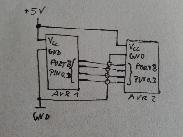

ich möchte gerne High- bzw. Low-Pegel von einem AVR zu einem anderen
übertragen. Leider habe ich Probleme mit der Realisierung. Beide
Programme (Ausgabe der "einsen" bzw. "nullen" auf der einen Seite,
einlesen der "einsen" mit Hilfe von Tastern und Pull-Ups auf der
anderen) hab ich natürlich bereits einzeln getestet. -> Fehler in den
Programmen sind ausgeschlossen, es muss an der Beschaltung oder
ähnlichem liegen.
Bis jetzt habe ich einfach Aus- und Eingänge der AVR direkt verbunden,
beide Massen ebenfalls. Die internen Pull-Ups habe ich nicht aktiviert,
weil ja theoretisch zu jedem Zeitpunkt ein definierter Zustand an den
Eingangspins anliegen sollte (richtig?).
Wo liegt also der (Denk-) Fehler?
Vorab schonmal danke!
Chris

von Chris K. (ati13)
Ist ja gut, wenn's sein muss poste ich den Code...
Vorher möchte ich aber meine eigentliche Frage beantwortet haben.
(-> siehe Schaltung)
Es geht mir nur um's Prinzip! Also:
Wenn ich dem AVR1 sage
portB = 0b00001111; // PortB, Pin0..3 auf "1"setzen
und beim AVR2 abfrage
if(portB = 0b00001111){/*mach was*/} // Signale an PortB, Pin0..3 abfragen
...würde dies so funktionieren (mit dieser Art von Schaltung) oder
müsste ich etwas verändern?
Falls ihr mir noch nicht richtig folgen könnt oder den Fehler im
Programm vermutet, kann ich auch den kompletten Code posten. (der aber
recht umfangreich ist...)
PS: Die Abfrage gestalte ich in Wirklichkeit etwas anders, k.A. ob die
Beispiel-Syntax so stimmt oder nicht. Es geht nur um's Prinzip!
von asterix (Gast)
es geht im Prinzip also nur ums Prinzip...
-das ist kein Schaltplan, höchstens eine Skizze
-deine Quellcode ist zu groß? Dann minimiere diesen
-die Abfrage gestaltest du anders als beschrieben? ja wie denn nun
so wirst du nie brauchbare Antworten bekommen ! ;-)
um deiner sperrlichen Frage eine sperrliche Antwort zu liefern: Ja, so
etwas kann funktionieren
@ asterix
Dann ist es eben eine Skizze...diese zeigt aber eben genau mein Problem
(nicht mehr und nicht weniger): kommen die Einsen und Nullen, die AVR1
ausgibt überhaupt am AVR2 an, wenn ich einfach die entsprechenden Pins
(und beide Massen) verbinde?

von spess53 (Gast)
Hi
Wenn die Datenrichtungsregister stimmen kommen die klar an. Allerdings
würde ich mir Gedanken über Handshake-Signale machen. Dann weiß der
Empfänger wann ein neues Signal anliegt und der Sender, wenn das Signal
abgeholt/verarbeitet ist.
MfG Spess

von Frank M. (ukw) (Moderator) Benutzerseite
Ja, vorher hat das keinen Sinn. Es muss ja nicht das komplette Projekt
sein. Wenn Du den Fehler auf ein Minimal-Programm reduzieren kannst,
wirds einfacher, den Fehler zu finden.
Ich frage mich nur, wie Du das Handshake zwischen den beiden AVRs
machst...
In der Schaltung fehlen zumindest die Abblockkondensatoren und evtl.
auch noch eine korrekte Reset-Beschaltung.
Wie lang sind die Kabel zwischen den beiden AVRs? 100 Meter oder 2 cm?

Chris K. schrieb:
> Die Leitung zum anderen Controller beträgt
> übrigens ca. 15-20m.
Und du meinst das ist EMV technisch so in Ordnung?
Warum nimmst du nicht die Serielle Schnittstelle oder SPI des
Controllers.
Und in deine Verbindung gehoeren Leitungstreiber und Empfaenger rein.
Mal abgesehen vom Programmcode würde ich bei einer solchen Streckenlänge
über was anderes als eine parallele Datenübertragung nachdenken. Wozu
haben deine Controller einen U(S)ART oder ein SPI?
Als Einstiegsübung auf dem Hackbrett kann man das vielleich mal machen,

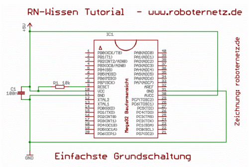

Für mein Projekt benötige ich ja 2 µC. bis jetzt habe ich immer das
"myAVR Board MK2" für Übungszwecke verwendendet. Darauf befindet sich
bereits ein ATmega8. Einen weiteren Atmega8 habe ich aber nicht zur
Hand, sondern nur einen ATmega32 (war im Einsteigerset mit enthalten).
Ich habe jetzt zum Testen des neuen Controllers zunächst die
Grundschaltung (Minimalbeschaltung) aufgebaut, danach einen Taster und
LED's angeschlossen und ein simples Programm draufgeladen welches die
LED's bei Betätigen eines Tasters aufleuchten lässt. Und es
passiert...nichts. Reicht die Minimalbeschaltung auf dem Bild
tatsächlich aus? Habe z.B. keinen entsprechenden Kondensator zur Hand.
Aber ich möchte ja auch nur kurz die Funktion testen, mehr nicht. Gibt
es noch etwas zu beachten, wenn einen neuen µC zum ersten mal
programmiert oder in Betrieb nimmt?

von Karl H. (kbuchegg)
> tatsächlich aus?
An Avcc/AGND sollte noch ein 100nF Kondensator ran.
Das ist schlecht.
Aber: Es kann auch ohne Kondensator funktionieren. Sicherer ist mit.
Nein.
Ausser das du schon wieder zu kompliziert loslegst.
Du musst erst noch lernen, dass das Arbeiten in kleinen SChritten nur
auf den ersten Blick langsamer aussieht. Es wird noch einige Zeit
dauern, bis du sweit bist, dass deine Schritte größer werden können.
Ein erstes Testprogramm ist: EINE Led an einem Portpin. Die schaltet man
ein. Im nächsten Testprogramm schaltet man sie aus (auch wenn das
paradox klingt. Es geht darum festzustellen, ob die leuchtende LED im
erste Testprogramm auch wirklich deswegen geleuchtet hat, weil man im
Programm eingeschaltet hat). Dann vielleicht mal blinken. Dann
vielleicht 8 Led an den Portpins und die gemeinsam blinken lassen (damit
stellt man zb fest: ob der sprunghafte Anstieg im Stromverbrauch
irgendwelche negativen Effekte in der Spannungsversorung hat). Und erst
dann kommt erstmalig ein Taster ins Spiel.
> So ausführlich wäre sie eigentlich nicht notwendig gewesen...
Macht nix. Wenn ich mir den Krampf ansehe, mit dem du losgestartet bist,
hab ich schon den Eindruck, du kannst noch gar nicht abschätzen, wieviel
Mehrarbeit du dir da überall gemacht hast und immer noch machst.
> Mein Problem ist, dass ich zu flüchtig über die Problemstellungen
> nachdenke, um möglichst schnell ein Ergebnis zu bekommen oder zu sehen.
Tja. Computer sind da gnadenlos. Da musst du sorgfältiger werden.
Das bedeutet auch, in kleineren Schritten zu arbeiten. Mit der einfachst
möglichen Problemstellung anfangen (so wie bei den LED und dem Taster)
und dich dann in kleinen SChritten vorarbeiten, wobei jeder SChritt
getestet wird. Denn sonst wird es immer so weiter gehen, dass du mit
einem komplexen Produkt dasteht, nichts funktioniert und du hast keine
Ahnung, wo du mit Fehlersuche anfangen sollst oder du hast noch nicht
mal den Hauch einer Idee, was da nicht stimmen könnte.
Wie gesagt: Auf lange Sicht bist du mit schrittweisem Vorgehen immer
schneller, als wie wenn du gleich zu viel willst.
