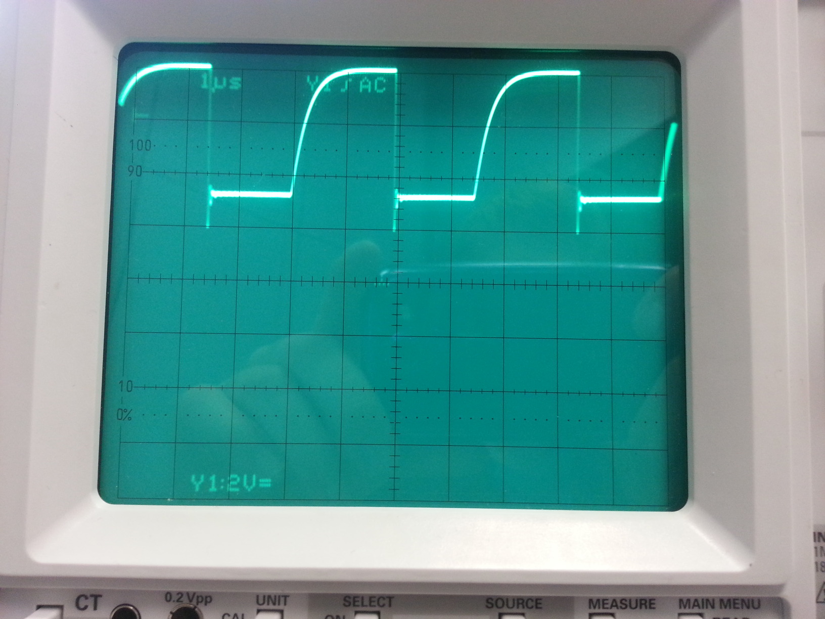

#3861444
Wenn eine Rastereinheit, wie im Bild unten Y1:2V=, tatsächlich 2V
entspricht dann sehe ich deine 8V nicht. Es sind 5V und etwa 1V
negativer Überschwinger.
Der negative Überschwinger kommt mit großer Sicherheit von schlecht
angepassten Tastkopf.

Gast #3862902
Fabian G. schrieb:
> ...meine die Linie war auf 0 V eingestellt, ich glaube auch, dass das
> kleine umgekehrte T links neben dem Mittelkreuz dies anzeigt. Ich werde
> nochmal nachschauen.
Ich sehe zwei kleine Ts: eines, wie Du beschreibst, mit weist senkrecht
nach oben (das ist wohl jenes, welches Du meinst?). Was dieses Symbol
genau anzeigt, ist mir nicht klar, es sein denn, das Scope wäre ein
Speicheroszi. Dann würde denken, es zeigt die Triggerposition.
Das andere kleine T liegt waagerecht und weist die Nulllinie. Diese
verläuft mitten durch das Signal, was mir sagt, Du hattest
wahrscheinlich die Einstellung 'AC' statt 'DC', stimmt's? (Stimmt, oben
im Bild ist sogar ein kleines 'AC' eingeblendet.)
In dem Falle siehst Du keinen DC-Offset, ob vorhanden oder nicht.

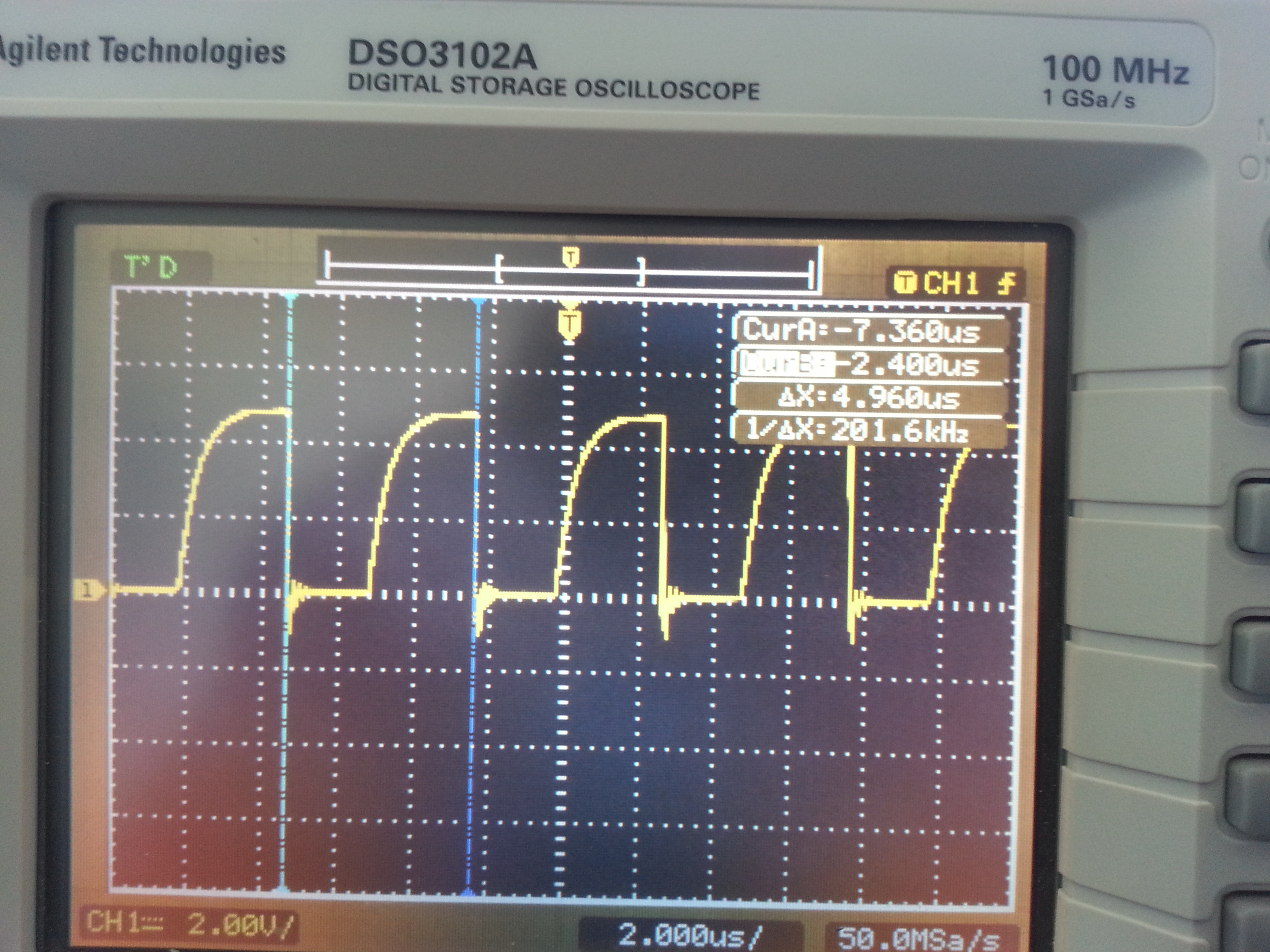

OP #3877908
so, hab nun die Messung nochmals durchgeführt.
Ihr hattet recht, es war ein Offset eingestellt.
Aber leider ist das Signal immer noch so abgerundet. Hab diesmal mit
einem Tastkopf gemessen und ihn vorher abgeglichen (Hab ein Bild
angehängt)
Naja ich werde die Schaltung so lassen, das Signal müsste sich trotzdem
mit dem Mikrocontroller messen lassen.
Hätte da aber nochmal eine Frage, könnt mir jemand erklären warum beide
Eingänge des Komperators mit dem Ausgang rückgekoppelt sind?
