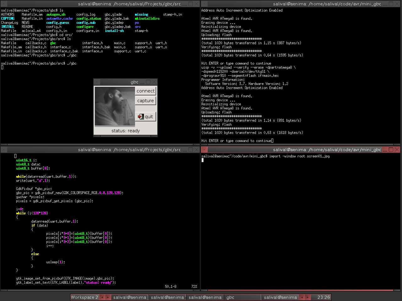

von Bjoern M. (salival)
naja, genauso wie man ne led zum blinken bringt:
-entweder warteschleifen
-oder timer
ich hab meine gbcam mit ersterem zum laufen gebracht, wuerde es das
naechste mal aber mit zweiterem realisieren.
btw: der "takt" zum eigentlichen bildauslesen wird bei mir vom
adc-interrupt vorgegeben. initialisierung halt per warteschleifen.
gruss, bjoern.
ps: auf roboternetz.de gibts glaube ich ein platinenlayout samt
quelltext

von Bjoern Mueller (Gast)
ich mach mir grad gedanken, wie du durch 2 firewalls durchgekommen bist
und mein passwort gehackt hast, ohne dass ich was davon mitbekommen
habe.
spass beiseite, ich kann dir meinen code bei interesse auch zur
verfuegung stellen, allerdings ist der um andreas zu zitieren(wird
jetzt wohl kaum jemand verstehen) "mit heisser nadel gestrickt".
gruss, bjoern.
