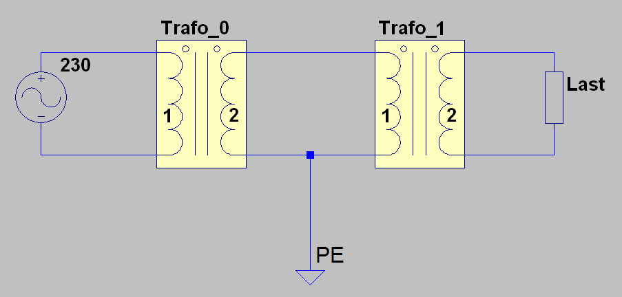

Doppelte galvanische Trennung mit Erdung
OP #3868339
irgendwie ist der Beitrag doch etwas abgedriftet. Vielleicht finden sich
noch Leute, die diese Frage beantworten können, wenn man nicht den
ganzen Anfang lesen muss.
Es geht um diesen Beitrag:
Beitrag "Re: galvanische trennug doppelt einfach??"
Und wech Und wech schrieb:
> Frage: wie stellt denn diese doppelte galvanische Trennung fest, dass
> die rechte Barriere überbrückt ist?
Gar nicht? Eine galvanische Trennung dient der Trennung und nichts
anderem.
Der Überprüfung, ob eine Trennmaßnahme noch intakt ist oder nicht, hat
unabhängig von der Verwendung zu erfolgen. I.d.R. gibt es dafür
Prüfpläne und die bestandene Prüfung ist durch ein Siegel oder eine
Plombe direkt am Gerät zu kennzeichnen. Eine Gerät ohne gültige
Kennzeichnung darf selbstverständlich nicht verwendet werden.
