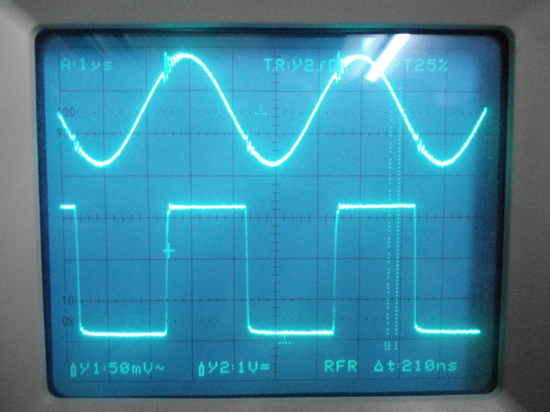

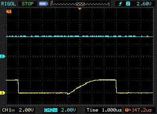

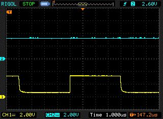

von Michael (Gast)
Erst einmal vielen Dank für eure Antworten.
Der Komparator ist erforderlich weil das UART-Signal auf die
Stromversorgung aufmoduliert ist. (Quasi wie 1-Wire)
Die Versorgungsspannung hat zwei Höhen: Einmal mehr und einmal etwas
weniger.
Die Schaltung erzeugt ganz normal mit einem Linearregler ihre 3,3 Volt
aus der Versorgungsspannung.
Die Schaltschwelle wird mit einem Spannungsteiler zwischen 3,3 Volt und
Ground erzeugt und an einen Komparatoreingang gelegt, die
Versorgungsspannung mit einem weiteren Spannungsteiler an den anderen
Eingang des Komparators.
Das funktioniert so weit auch völlig problemlos. Schwierigkeiten
bereitet mir nur der Pull-Up-Widerstand. Das Signal braucht einfach zu
lange um wieder "high" zu werden.
Die Baudrate ist 250 kHz, also 4 us lange Impulse. Wegen der Soft-UART
und den möglichen Verschleifungen des Signals würde ich gerne im 800
ns-Raster abtasten (also fünffach). Dann gewinnt die Mehrheit.
Folglich sollte das Signal nach spätestens 400 ns "high" sein.
Der Komparator selbst schaltet jedoch ausreichend schnell. Ich sehe am
Oszilloskop ganz genau den Zeitpunkt wo der Pull-Up-Widerstand aktiv
wird.
Wenn ich den Pull-Up-Widerstand so dimensioniere, dass die erlaubten 16
mA fließen, dann funktioniert es ja auch einwandfrei. Ich möchte nur
einfach diesen hohen Strom weghaben.
Meine Idee war ja folgende: Wenn der Komparator "high" ist fließt kein
Strom, wenn der Komparator "low" ist dürfen maximal die 16 mA fließen.
Wenn man jetzt beispielsweise einen Transistor so an den
Komparatorausgang anschließen könnte, dass dieser das Signal sofort
niederohmig auf 3,3 Volt verstärkt, sobald meinetwegen weniger als 0,5
mA Strom aus dem Komparator fließen, wäre das Problem gelöst.
Vereinfacht gesagt soll die Schwelle keine Spannung sein sondern ein
Strom.
Ich hoffe, dass es nun etwas klarer ist, was ich vorhabe.

von Possetitjel (Gast)
> die erlaubten 16mA fließen, dann funktioniert es ja auch
> einwandfrei. Ich möchte nur einfach diesen hohen Strom
> weghaben.
Stop. Stop!
Bitte nicht nur diffuse Prosa liefern, sondern Zahlen (und,
wenn möglich, Bilder: Schaltbilder, Oszillogramme...).
Die minimal erreichbare Verzögerungszeit liegt laut
Datenblatt bei etwa 300ns.
1)
Gegen welche Spannung wird der Pullup-Widerstand geschaltet:
Gegen die 3.3V?
2)
Bei welchem Widerstandswert tritt welche Verzögerung auf?
3)
Ändert sich etwas am Verhalten, wenn Du einen 10:1-Tastkopf
verwendest?

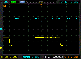

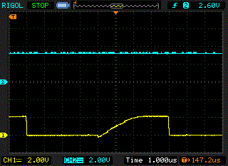

Ja, gegen die 3,3 Volt.
> 2)
Bei 3,3 kOhm braucht das Signal fast 2 us. Bei 162 Ohm (ja ich weiß, das
sind 4 mA über Datenblatt) praktisch verzögerungsfrei.
> 3)
> verwendest?
Ich verwende einen 10:1 Tastkopf.
c-hater schrieb:
> Die eigentliche Frage ist also: warum um alles in der Welt muß es ein
> LM339 sein?
Der ist in ausreichender Anzahl vorhanden, günstig und leicht zu
beschaffen.
> Hmm, wenn das wirklich so wäre (was ich allerdings kaum zu glauben
> vermag), wäre die naheliegendste logische Lösung, einen Komparator mit
> Push-Pull-Endstufe zu verwenden.
Falls es gar nicht anders geht, werde ich das wohl tun müssen.
Danke erstmal für die Angaben und die Oszillogramme.
Michael schrieb:
> (ja ich weiß, das sind 4 mA über Datenblatt) praktisch
> verzögerungsfrei.
Das entspricht ungefähr 500pF. Sehr rätselhaft.
Transitfrequenz und Stromverstärkung des Ausgangstransistors
hängen natürlich vom Kollektorstrom ab, aber 1mA ist auch
wieder nicht SOOO wenig, dass der Transistor so schlecht
werden sollte. Auch die Ausgangskapazität ist sicher nicht
500pF groß.

von Michael (Gast)
Also der Controller-Eingang hat zwischen 20 und 30 pF laut Angabe im
Datenblatt.
> werden sollte.
Kann es auch am Ausgangstransistor selbst liegen?
> Fraglich ist, ob sich der Aufwand lohnt...
Ich glaube dann nehme ich wirklich lieber einen Komparator mit
Push-Pull-Ausgang. Es gibt ja genügend in CMOS-Technik - sogar
pinkompatibel zum LM339.
> Ich werfe das Handtuch; ich habe keine Erklärung.
Danke, das beruhigt mich nun etwas. ;-)
Ich gebe ja zu, dass ich kein Experte in Sachen Analogschaltungen usw.
bin, aber dieser Effekt hat mich schon etwas zweifeln lassen.

von Michael (Gast)
foo schrieb:
> Miß mal deine Pullup Widerstände nach!
> Vielleicht hast du dich mit den Farbringen grob vertan, und die
> Widerstände sind viel hochohmiger als du glaubst.
Ist SMD 0805, die haben in dieser Größe noch eine Beschriftung.
Sicherheitshalber nochmal mit dem Multimeter nachgemessen: Stimmt!
Helmut Lenzen schrieb:
> Die Verzögerung des Komparators hängt auch stark von der übersteuerung
> am Eingang ab. Die 400ns gelten nur wenn das Signal mehr als 100mV
> Amplitude hat. Bei weniger kann er bis zu 2µs Verzoegerung haben.
Wenn das so stimmt, dann wäre das vermutlich die Erklärung für die 2 us
Anstiegszeit.
Ist das Signal "low" haben beide Eingänge eine Differenz von etwa 260
mV. In der Ruhelage beträgt die Differenz jedoch nur 32 mV.
Wo steht diese Angabe eigentlich im Datenblatt?
> Das stimmt. - Aber wieso sollte sich die Übersteuerung am
> EINGANG mit der Größe des Pullup-Widerstandes am AUSGANG
> ändern?
Das würde ich mich jetzt auch erst einmal fragen. Der Eingang sollte
doch eigentlich nicht wissen, welche Last am Ausgang hängt?!
> Logo: Das geht nur, wenn Ein- und Ausgang über die Betriebsspannung
> verkoppelt sind! Das sollte man mal prüfen.
Also eine (bewusste) Rückkopplung besteht nicht.
> Frage an Michael: Sind die 3.3V auch bei 160 Ohm Pullup stabil?
Absolut stabil. Der Regler hält die zusätzliche Last durch den Pull-Up
problemlos aus.

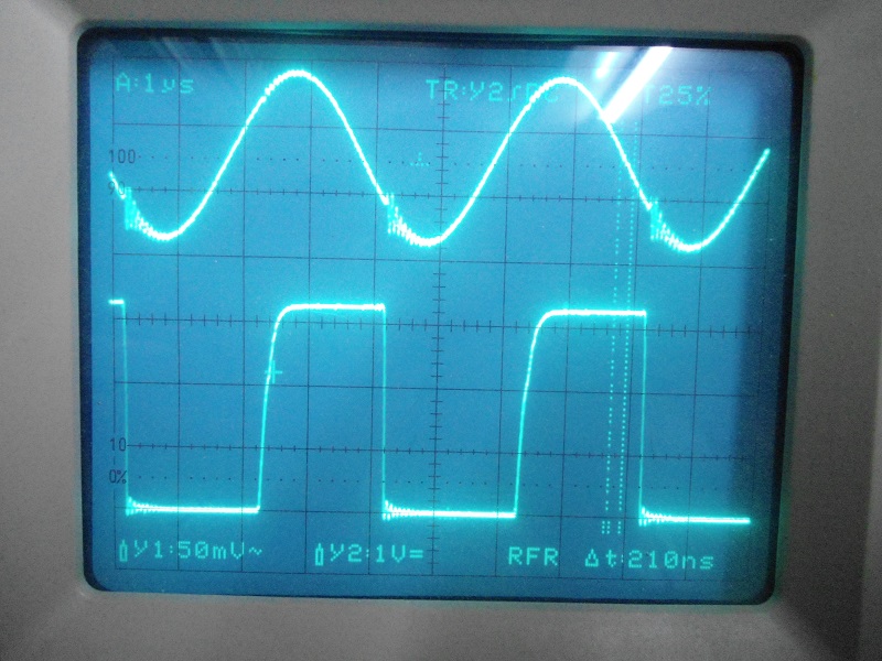

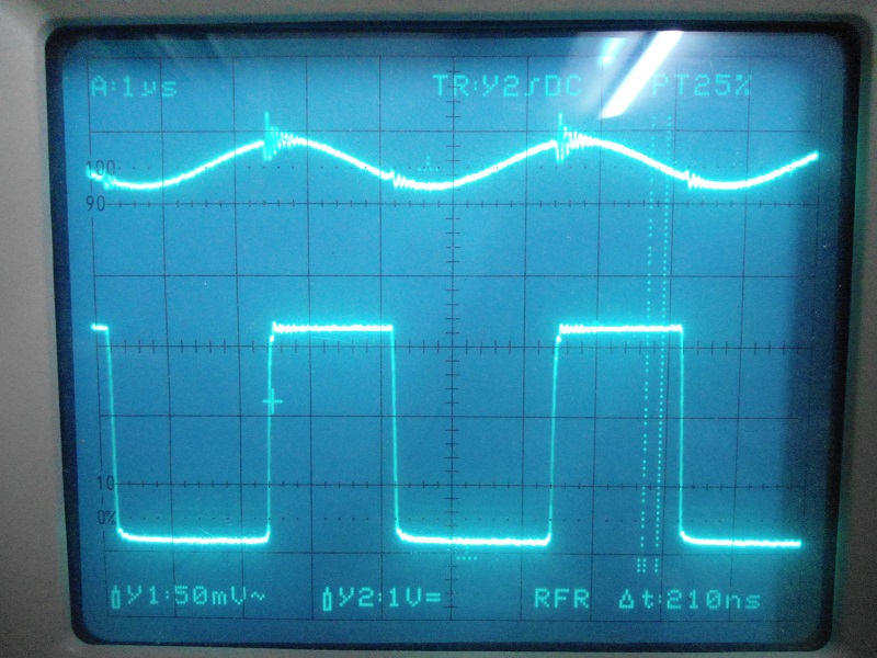

von Helmut L. (helmi1)
Bild 1:  Pullup 3.3KOhm 1 CMOS Last + Oszi dran  40mVss Eingang
Bild 2:  Pullup 620Ohm  1 CMOS Last + Oszi dran  40mVss
Bild 3:  Pullup 620Ohm  1 CMOS Last + Oszi dran  120mVss
Bild 4:  Pullup 3.3KOhm 1 CMOS Last + Oszi dran  120mVss Eingang
Komparator LM393
Hersteller ST
Versorgung 3.3V
Eingaenge: UB/2 = 1.65V
Wird Zeit das mal der Schaltplan von der Komparator Schaltung gezeigt
wird.
von Axel S. (a-za-z0-9)
> Komparator LM393
> Hersteller ST
> Versorgung 3.3V
Danke dafür. Diese Bilder zeigen recht deutlich, daß die Übersteuerung
keinen Einfluß auf die Steilheit der ansteigenden Flanke hat (wie zu
erwarten war). Auch die Zeitkonstante am Komparatorausgang liegt mit
geschätzt 300ns für den 3.3K Pullup (-> C ~= 10pF) im erwartbaren
Rahmen.
Die Verzögerung im Komparator kann man leider nicht sehen, weil nicht
klar ist, wann der Komparator schalten soll. Die Asymmetrie des
Ausgangssignals kann genauso gut an einem Offset liegen wie an
unterschiedlichen Verzögerungszeiten der beiden Flanken.
XL

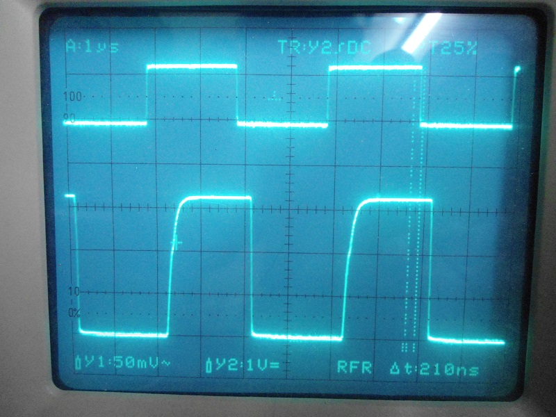

Hier das jetzt mit einem Rechtecksignal.
Ich schätze da ca. 370ns Verzögerung für die fallende und ca. 420ns für
die steigende Flanke. Das ist deutlich fixer als das Datenblatt (hab
hier nur das von NSC) vermuten läßt.
XL

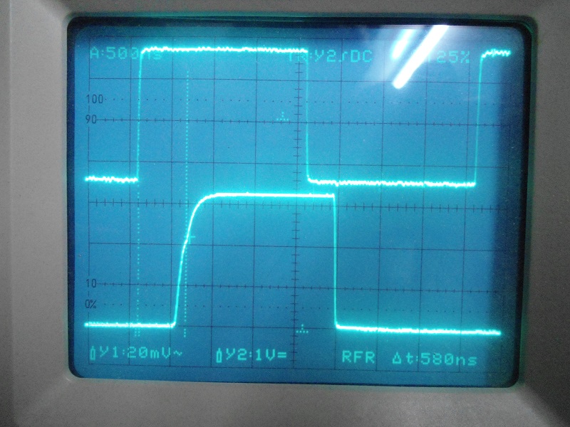

Ausgemessen:
580ns steigende Flanke
370ns fallende Flanke
Nur die lahmen Signalflanken von Michael habe ich noch nicht gesehen.
Bin mal gespannt wann er sich nochmal meldet und einen Schaltplan
postet.
> Ausgemessen:
Das ist Nulldurchgang Eingang zu Vcc*90% am Ausgang? Das wäre die Summe
aus interner Verzögerung und einem Großteil der langsamen L->H Flanke.
Ich hatte nur bis zu dem Punkt geschätzt, wo der Komparator seinen
Ausgang "losläßt". Was danach passiert, dominiert ja der Tiefpaß aus
Pullup und parasitären C's.
Man sieht einen leichen Knick in der steigenden Flanke. Das ist ein
Effekt der Millerkapazität des Ausgangstransistors.
XL
Weil du es bist mach ich noch eine Messung.
