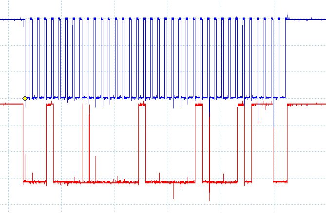

Hallo, ich habe aktuell ein kleines bzw mittelgroßes Problem mit I2C auf
dem STM32F0 discovery board bzw auf dem STM32F031 Microcontroller.
Nachdem I2C richtig initialisiert wurde werden auch Daten gesendet. In
meinem Beispiel versende ich 3 Byte. Die Adresse des Slaves wird richtig
gesendet und auch die Daten kommen an und können vom Slave verarbeitet
werden (PSOC Controller) .
Nachdem allerdings die Stop- Condition erzeugt wird wird der I2C nicht
wieder frei gegeben, ich kann keine weiteren NAchrichten mehr senden.
erst nach reset des Device kann ich wieder genau ein mal Nachrichten
schicken.
Nach dem senden ist SDA und SCL aber auch wieder logic high, so wie es
sein soll.
Hat jemand eine Idee warum ich keinen Zugriff mehr auf den Bus habe?
Anbei auch noch ein bild aufgenommen mit dem PicosCope.
Hier mein Sourcecode:
