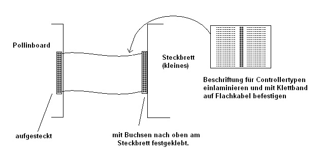

Taster und den ganzen Schnickschnack kannst du auch weglassen. Ein
Controller hat intern die Möglichkeit, die Eingänge nach VCC zu binden.
Stichwort Pull-Up Widerstand. Auf dem Pollinboard werden die Eingänge
aber nach GND gebunden. (PullDown) Ich persönlich spiele natürlich mit
Steckbrettern herum, bevor eine Schaltung auf eine Platine kommt und da
ich auch Bauteile sparen möchte, nutze ich die internen PullUp. Somit
liegt ein Taster (Eingang) zwar logisch falsch, also Signal bedeutet
"0", aber das richtet der Controller selbst und die Entprellung ist
softwaremäßig auch kein Kunstwerk. Wenn du dich trotzdem mit den Tastern
auf der Platine anfreunden möchtest, kannst du sie auch so umlöten, das
sie nach GND schalten. Aber im Prinzip macht es da nicht viel Sinn. Wenn
du ein Steckbrett nimmst, ein altes 40pol. IDE Flachkabel, dann kannst
du dir dieses mit einem Ende an das Steckbrett kleben. So kannst du
deine Schaltungen auch einigermaßen stabil aufbauen.

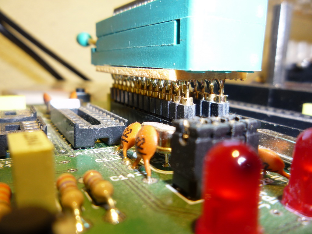

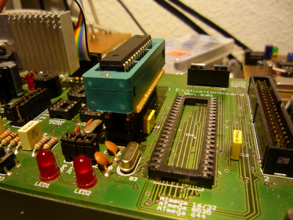

Ich habe auch eine 28Pol ( schmale Ausführung ) in Ebay gefunden, Mit
einem kleinem Adapter ( Lochraster ) kann man in den vorhanden IC Sockel
einsetzen.
Nimm auf jedenfall präzisions Fassungen !

Bin ein bißchen ratlos, wie so ein Adapter denn ausschaut. Wenn man
Fotos hier posten kann/darf und Du Lust und Zeit hast, kannst Du mir
dann ein (Handy-) Foto von so einem Adapter posten.
Alle anderen die so einen Adapter oder einen Link dafür kennen,
natürlich bitte auch.

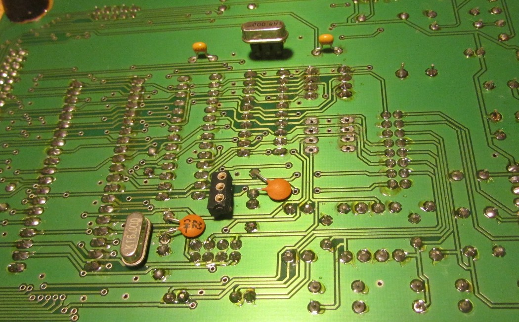

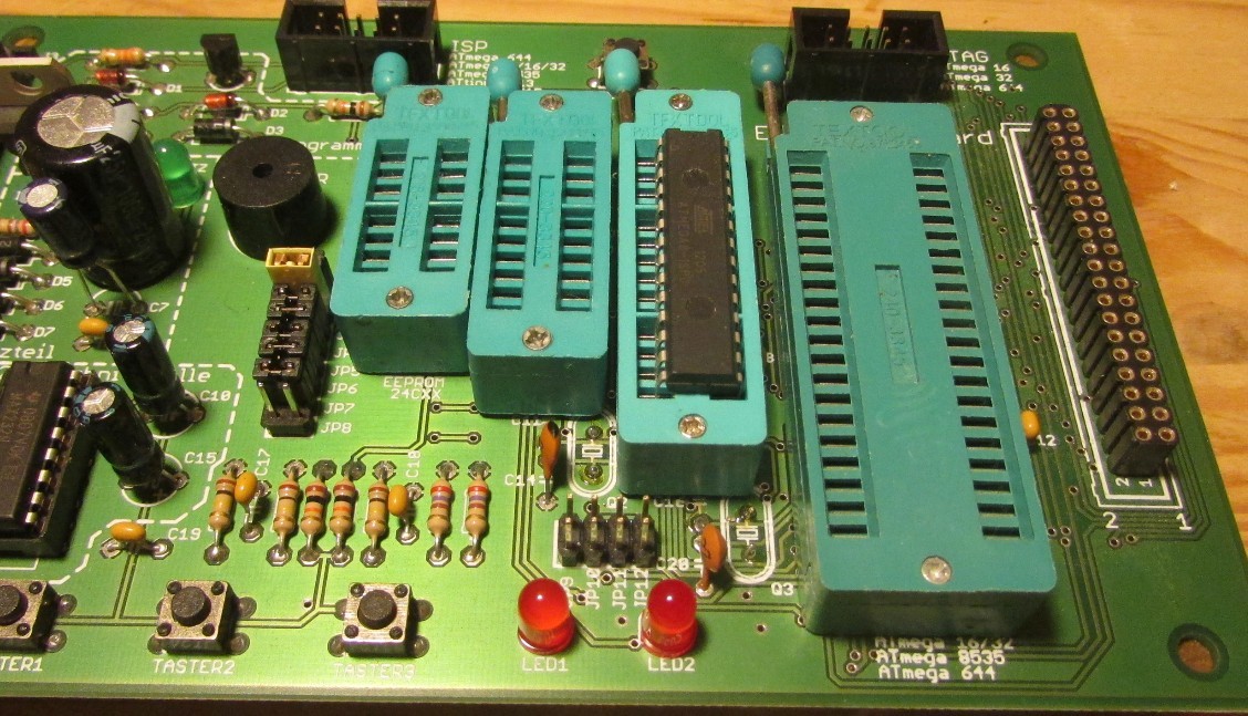

Lade heute Abend paar Bilder von meinen umgebauten Pollin Board
von Thomas D. (thomasderbastler)
Mache mal ein paar bilder heute Abend.
Anbei meine Quick and Dirty Lösung..
Funzt gut..genau so wollte ich haben.
von Martin (Gast)
Und hier meine Lösung, vor und Rückseite.
> In der Stückliste habe ich gesehen, dass jetzt die
> Entprellbauteilwerte für die Taster auf R=100kOhm und C=100nF sind.
Damit funktioniert ohne Umbau von Taster.
Gut gelöst..

von Harald F. (haraldwien)
Danke @Thomas der Bastler und @Martin für die Fotos, das hilft mir
weiter!
Wenn ich das richtig sehe stecken die Nullkraft-Sockel bei der
Thomas-Version noch in der urspr. Fassung und bei Martin sind sie direkt
eingelötet, deshalb die Bauteile auf der Platinen-Rückseite.
Ich gebe gefühlsmässig der Martin-Version den Vorzug, weil da ist dann
eine Steckverbindung weniger. Jetzt muss ich nur noch schauen, dass ich
solche Sockel beschaffe.
Hallo Harald, in der Tat finde ich die Martin Version auch besser.
Damals bin nicht gleich auf die Idee gekommen.
Was Du noch probieren könntest auf die Lochrasterplatine sog. IC Sockel
Stiftleiste anzubringen so könntest dierekt in die Platine einlöten.
Nullkraft Sockel ( acthe drauf bei Atmega8 und Co. brauchst die sog,
schmale Ausführung ) findest bei Ebay.
Kondensator an der Reset Leitung gibt es nicht.
Ja in der tat die Versandkosten nach Österreich ist teilweise wirklich
enorm, warum auch immer.
BTW: das Pollin board ist wirklich eine gute Sache, benutze ich seit
Jahren ohne Probleme.
Kleiner Tipp: die untere RS232 Anschluss geht nicht wenn Du über ISP
proggen willst, man muss die obere nehmen.
von Klaus I. (klauspi)
Falls Du die Quarze auch gesockelt haben willst. Nimm einfach einen 3er
Abschnitt einer Präzisions-Buchsenleiste und drück den mittleren Pin aus
dem Plastik raus. Die teuren Quarzsockel von Conrad/Voelkner sind auch
nichts anderes (nur optisch etwas "hübscher").

von oldmax (Gast)
Hi
Ich hab mal eine kleine Skizze angefertigt, wie die Verbindung zum
Steckbrett realisierbar ist. Wenn du dir paasend zum Controller dann
kleine Zettelchen anfertigst, einlaminierst und mit Klettband im Bereich
der Buchsenleiste befestigst, brauchst du auch nicht immer in den
"Schaltplan" schauen. Übrigends, wenn du nicht weißt, wie man einen
solchen lesen kann, dann sie zu, das du jemanden findest, der dir das
beibringt. Ohne das Wissen um Schaltsymbole wirst du ganz schnell die
Lust verlieren. Nicht nur, das du Probleme bekommen wirst, schon eine
einfache Diode richtig anzuschließen, du kannst dann auch keine
Schaltskizze anfertigen. Das ist aber, auch wenn es hier manchmal nicht
so scheint, das A und O, wennn du mit deinen Experimenten irgendwann
auch Erfolg haben willst.
Es muss nicht immer ein kompliziertes Schaltplanprogramm sein, Paint
läßt sich auch ganz gut für einfache Skizzen verwenden.
Gruß oldmax
Hat jemand vielleicht eine 40-polige IDE-Verlängerung 1:1 mit zwei
WEIBCHEN (Buchsen) >= 15 cm <= 60 cm für mich?
Für die Verbindung vom Pollin-Board zu einem "Brotbrett".
Unversicherten Versand nach AT berücksichtigen.
Event. per eMail.
Danke
Harald
von Peter X. (peter_x)
Guck' ma auf dem Wertstoffhof in einen älteren PC. Die wurden dort zu
Massen verbaut. PATA-Festplattenverbinder zum Mainboard.
So das Evaluationsboard ist jetzt endlich fertig.
Die drei Komponenten
* ATMEL-Evaluationsboard von Pollin
* DIAMEX ALL AVR Programmer USB-ISP
* ATMEL Studio
können miteinander und funktionieren auch gut und ohne Probleme.
Hab' auch schon meine ersten Schritte in Assembler gemacht.
Wie man in ua. Beispiel sieht, war ich brav und hab' keine
"WaitSchleifen" gebastelt, sondern alles (TastenEntprellen,
ServoPulsing) wie von den Lehrmeistern verlangt, über Timer-Interrupts
abgewickelt. Da ich von der kfm. Programmierung (PowerBuilder) komme,
haben mir die fehlenden Dezimal-Rechenoperationen schon sehr gefehlt.
Ist wirklich eine ganz neue Erfahrung für mich so nah am "Takt" zu
arbeiten.
Die Steuerung für einen Servomotor funktioniert ja schon ganz gut. ABER!
Was mir jetzt Kopfzerbrechen macht, ist, wie lege ich die Steuerung von
mehreren Servomotoren an, die ja gleichzeitig in verschiedene Richtungen
drehen sollen? Hier im Forum gibt's ja ein Beispiel, das ist aber leider
in C. Also muß ich mich damit auch auseinender setzen.
Ach ja, beim Basteln des Evaluationsboardes ist mir leider ein
Missgeschick passiert. Ich war schon fertig, hab' vom IDE-Stecker zu den
Sockeln die Leitungen "durchgeklingelt" und bin erst da draufgekommen,
dass der 28er-Nullkraft-Sockel fehlerhaft ist. Und dann hab' ich ihn
ausgelötet. Und dabei war ich wahrscheinlich zu heftig. Und dann hab'
ich einen anderen eingelötet. Und dann waren ein paar Verbindungen nicht
mehr da. Und dann hab' ich die Platine weggeschmissen. Und dann hab' ich
mir bei Pollin eine neue bestellt. Und dann hab' ich die
Nullkraft-Sockel auf dem neuen Evaluationsboard auf Buchsenleisten
gesetzt. Und dann hat das aber geklappt. Zwichendurch hab' ich versucht,
mir in den A.... zu beissen. Ist aber eh nicht gegangen, weil das ist
bei mir noch nie gegangen ;-)
