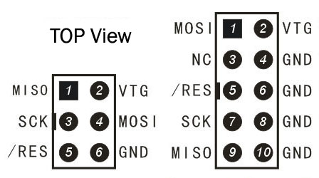

Ich habe ein Pollin ATMEL Evaluations-Board mit einer 10-Poligem ISP
Schnittstelle, nur dummer weiße habe ich mir den AVRISP mkII geholt der
nur einen 6-Pin ISP bietet.
Ich hatte gelesen dass man die äußeren Pins einfach wegknipsen kann,
geht das auch beim Pollin Board???
Ich frag mal lieber bevor ich etwas kaputt mache. ;)
Schon mal vielen Dank für die Antworten.
Viele Grüße
Sven

Wo hast du denn das gelesen? Baue oder kaufe dir doch einfach einen
Adapter von 6 poligen ISP auf den 10 poligen ISP. Pins weg knipsen ist
auf jeden Fall eine sehr dumme Idee.
PS: Schau aber vorher ob auf dem Pollin-Board wirklich ein ISP-Anschluss
ist. Vielleicht ist es auch ein JTAG-Interface. Stichwort: Belegung.

Aus traditionellen Gründen verwende ich auch noch den 10pol. Anschluss
auf vielen Systemen. Daher habe ich einfach den 6pol. Anschluss weiter
nach vorne versetzt und mir dahinter noch eine 10pol. Buchse angecrimpt.
Einige Adern müssen getauscht werden, ist aber nicht schlimm. Jetzt habe
ich beide Anschlüsse am Kabel.
... das Pollin-Board hat beide Schnittstellen. Sind aber auch
entsprechend beschriftet.
