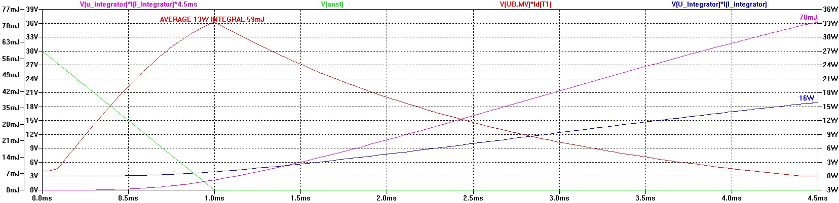

Mein eigentliches Problem ist die richtige Eingabe des
Integrations-Intervalls für idt.
Mittlerweile habe ich zwar noch Einiges herausgefunden - so zum
Beispiel, wie ich abhängig von der Variablen "time" die Integration
starten und beenden kann - bekomme aber noch keine richtigen Ergebnisse.
Im angehangenen Plot errechnet LTSpice ein AVERAGE von 13W und eine
Energie von 59mJ.
Die mittels der Integratoren gewonnenen Ergebnisse liegen bei 16W und
70mJ.
Viele Grüße
Otto
Gast #3873036
Hallo Helmut,
funktioniert perfekt!
Vielen Dank und viele Grüße
Otto
PS: Nur der Vollständigkeit halber - die richtigen Einheiten
    erhält man durch Multiplikation mit 1A:
    AVERAGE   V(p_integrator)* 1A und für
    INTEGRAL  V(p_integrator)* 1A * dt
    (für dt muss eine Zahl eingesetzt werden z. B. 1.4ms)
