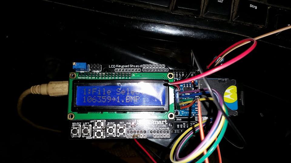

Hi Leute, ich besitze seid heute das Sainsmart Mega 2560 (baugleich
arduino mega 2560)
Problem ist das das montierte lcd keypad shield i-wann einfach aus geht
ohne mein zutun
und ich weiß einfach nicht woran es liegt, damit sollen später mal rund
288 Leds gesteuert werden und das Display ist halt zur Auswahl da usw
und muss definitiv an bleiben, selbst ein Knopfdruck bringts nicht
wieder
zum leuchten

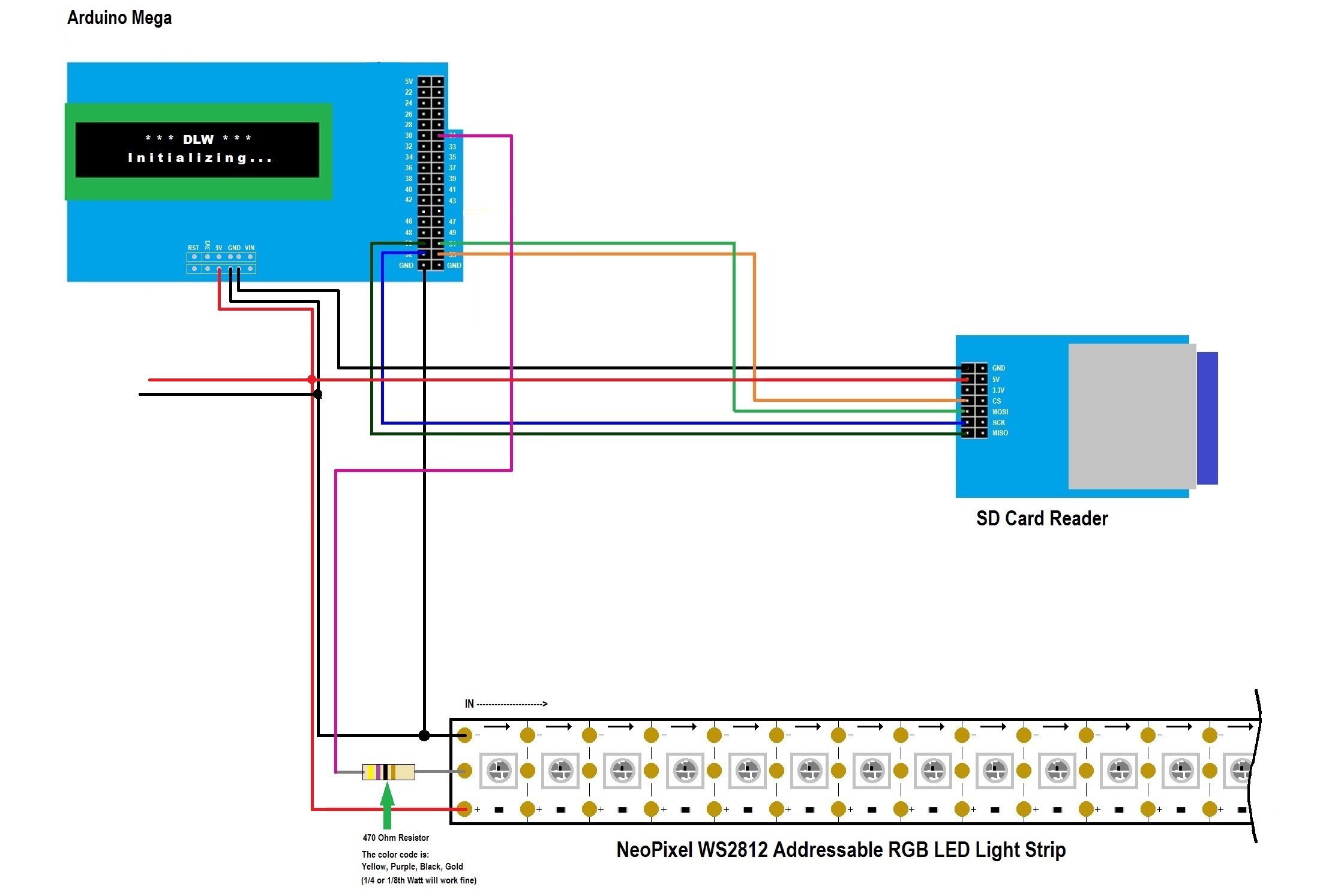

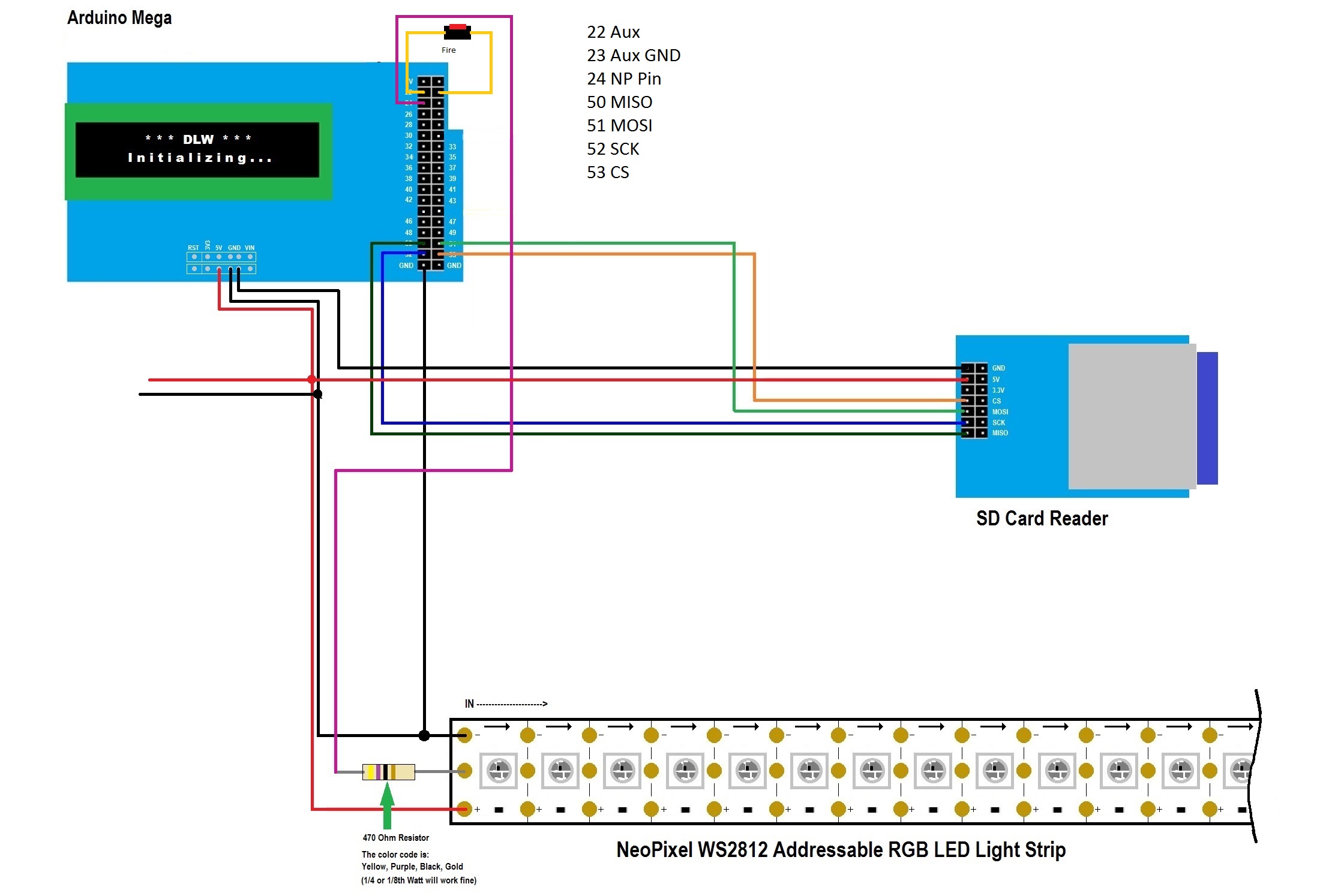

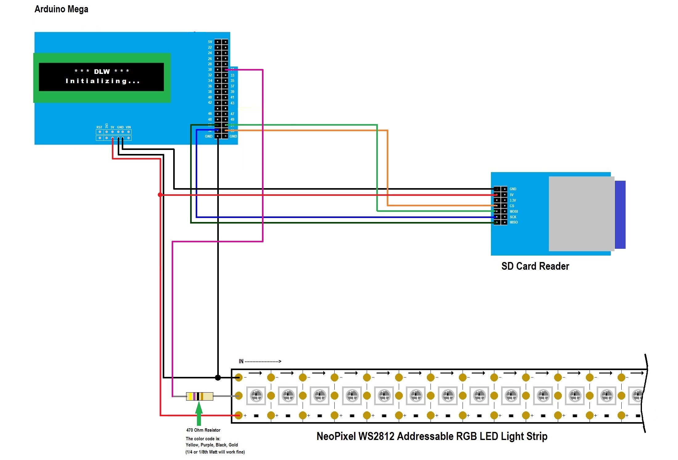

von maik m. (chellux)
das ist die verkabelung, und der genutzte code ist
> arduino mega 2560)
> ohne mein zutun
> wieder
> zum leuchten
Verstehe ich das richtig:
Du hast das Sainsmart Mega 2560 mit montiertem lcd keypad shield.
Da ist das lcd i-wie und i-wann ausgegangen. d.h. es war an und du hast
nichts gemacht. Weder eingeschaltet noch ausgeschaltet, weder ist ein
Programm auf dem Mega 2560 noch hast du da eins draufgeflashed, weder
... noch ... Echt tragisch. Wenn es jetzt nicht mehr an geht, ist es
kaputt.
von Chefentwickler (Gast)
Programmier es besser in echtem C!
> kaputt.
wenn man schon klugscheißen muss, sollte man auch alles lesen ;)
ICH habs ja garnicht Programmiert, es sollte so 1:1 laufen.. nur das
Display geht halt aus als würde die Spannung zb zusammenbrechen :(
wenn ich aber den SD Reader ab lasse, dann bleibts an (evtl weil er so
auch nicht fertig läd da es nen Fehler gibt)
von Karl H. (kbuchegg)
Was muss man sich unter 'es geht aus' vorstellen?
geht die Hintergrundbeleuchtung aus oder zeigt das LCD nur mehr die
normale Hintergrundfarbe ohne Zeichen drauf?
man kann sagen das es immer dunkler wird bis es aus geht, als würde man
den saft abdrehen, bis zur initialisierung des sd Readers gehts und ab
dann gehts langsam aus, buchstaben werden schwächer und dann is ende
von Klaus (Gast)
maik m. schrieb:

von Max D. (max_d)
Das LCD ist ja beleuchtet (Vermutung).
Ist das jetzt so, dass die Beleuchtung (also das GANZE Display)
abdunkelt oder verblassen NUR die Buchstaben auf dem sonst unverändert
beleuchteten Display ?
von Ulrich F. (Gast)
Manche LCD Shields haben das Problem dass der Strom auf D10 aus dem
Ruder läuft.
Bei diesen Boards sollte man D10 auf input steht lassen und auf die
Beleuchtungskontrolle verzichten.
Max D. schrieb:
alles komplett, Buchstaben werden blasser und Hintergrundbeleuchtung
geht aus
als würde zb die Spannung langsam zusammenbrechen, was ich aber
ausschließe.
sofort nach der initialisierung wirds Display langsam dunkler, vom
starten bis Dunkel sinds ca 10sek
> dem
> Ruder läuft.
 hab den "backlighttimer"
 void BackLightOn() {
  analogWrite(BACKLIGHT,70);
  BackLightTimer = false;
  BackLightTemp =  BackLightTimeout;
mal von true auf false gemacht, jetz ist nurnoch das die Schrift nen
ekliges flackern beinhaltet und noch leicht abdunkelt woran kann das
liegen?
Also wars doch die Hintergrundbeleuchtung.#
> das die Schrift nen
> liegen?
Du wirst es nicht gerne hören. Aber es liegt daran, dass der
Programmierer nicht viel Sachverstand an den Tag legt. Das sieht man zb
an der IMplementierung des Backlights, aber auch daran, dass er am
Anfang in loop() bei der UNetrscheidung was anzuzeigen ist, er dauernd
ein lcd.begin aufruft, welches jedesmal das LCD wieder neu initialisiert
und dabei dann auch löscht. Was dann eben flackert wie Sau.
Man sieht es auch daran, wie er die ganzen Zeitsteuerungen im Programm
macht. Das ist alles, wie sag ichs freundlich, ohne Sachverstand
gemacht.
Falls das auf dein Board zutrifft.
Und das kannst du aus dem Schaltplan des Boards ersehen....
Und im Zweifen nachmessen.
Weiterhin steht der Outputpin noch ab und zu auf 1, True, oder was auch
immer...
In der Zeit wird der Pin gnadenlos überlastet.
Das hat schon einige Arduinos gegrillt.
Nimm doch mal das gesamte BACKLIGHT Gedöns raus.
Oder löte eine Diode ein. Leiterbahn aufkratzen und Diode rein. z.B.
eine 1n4148, oder irgendeine andere kleine Diode.
Aber den Pin zu überlasten ist sinnfrei. Völlig Sinn befreit.
das Backlight Problem hat sich ja im mom gelöst. trotzdem hab ich alles
was "backlight" im Wort hatte ma rausgeworfen.
problem ist weiterhin dieses ekelhafte Flackern, das bereitet einem
Kopfschmerzen, und gut lesbar ist es auch nicht...
von Daniel H. (Firma: keine) (commander)
Wie Karl Heinz schon schrieb:
Karl Heinz schrieb:
> Das sieht man zb
Ersetze das
lcd.begin(16,2);
in loop() durch
lcd.clear();
Damit sollte das Flackern aufhören, da nun nur noch der Inhalt gelöscht
und der Cursor jeweils an den Anfang zurückgesetzt wird ohne das ganze
Display nue zu initialisieren.

von Jürgen S. (jurs)
Laut Deinem Programm willst Du 216 RGB-Leds ansteuern, die jede bis zu
3*20 mA Strom ziehen kann. Das wäre ein Gesamtstrom bei voller
Ansteuerung aller LEDs von 216*3*20 mA = 12960 mA = ca. 13 Ampere.
Von Deiner Schaltung her, bei der Du den Strom für diese LEDs aus dem 5V
Spannungsregler des Arduino-Boards ziehen möchtest, ist das etwas zu
optimistisch.
Informiere Dich, wie viele mA Du aus dem 5V-Pin des Boards ziehen
darfst!
Und dann besorge Dir ein FETTES 5V-Netzteil für Deine 216 RGB-LEDs, das
als MINIMUM 13 Ampere @5V liefern kann, sonst wird das nichts mit Deinen
216 WS2812 LEDs!
die leds bekommen ne eigene versorgung ;)

Wozu postest Du eigentlich ein Schaltbild, wenn das Schaltbild FALSCH
ist?
Anyway.
Dein LCD-Backlight schaltest Du auf Kurzschluss:
  BackLightTimer = true;
Schau ggf. ins Schaltbild Deines LCD-Keypad-Shields oder glaube es mir:
Bei diesem Shield darfst Du NIEMALS den Backlight-Pin 10 auf Output
schalten!
Weder per pinMode noch mit analogWrite darf der Pin als Ausgang genutzt
werden, der Backlight-Pin MUSS AUF INPUT bleiben und Du kannst nur mit
"digitalWrite(BACKLIGHT, HIGH)" und "digitalWrite(BACKLIGHT, LOW)" die
Hintergrundbeleuchtung ein- oder ausschalten.
Sobald Du den Pin-10 auf OUTPUT setzt ==> Kurzschluss in Deiner
Schaltung.
warum auf output? habs doch lediglich den timer ausgemacht?!
ja in der Schaltzeichnung fehlt die Spannungsversorgung, die 5v am
arduino sind input ;)
ich bin hobbyfotograf und keiner der sich schwer mit dem Thema
beschäftigt, es soll ja lediglich funktionieren..
daher bringts mir auch nichts wenn ihr mit Fachbegriffen o.ä um euch
werft
wüsst ich wies geht, dann würd ich nicht hier fragen ;)

das ist auch keine lösung da das display "1. File Select" durchgehend
anzeigt. und das flackern würd durch entfernen von lcd.clear bzw
lcd.begin nicht besser
hier auch nochmal der komplette verdrahtungskram ;)
aber beim durchrechnen und auf die 13A kommend frag ich mich wie das
original das ganze dann macht??
mit seinen glaub 4x 1,5V batterien
http://www.thepixelstick.com/
Die arbeiten in der Nacht.
Da braucht man keine 20mA um was zu sehen.
Bei Nacht und 20mA brennst du dir die Netzhaut runter. Es soll schon
Leute gegeben haben, die mit sowas Flugzeuge vom Himmel geholt haben :-)

Datenpin von 31 auf 24 umgelegt sodass der Reader dazwischen passt. wenn
Stripe da ist und alles geht, dann Leitungen kürzen und Case Basteln
edit2:
ihr seht am Shield die 2 Kabel, kann ich iwas zerstören wenn ich die 5V
darüber einspeise? denn der input soll über ne Buchse o.ä dann einmal
ins Shield und 1 ma zur led leiste, oder soll ich fürn arduino lieber
die usb bzw DC Buchse nutzen?

naja aber letzte frage (hoffentlich)  warum ist laut Zeichnung nen
470ohm Wiederstand an der Datenleitung? hat das nen sinn? (läuft auch
ohne)  muss es unbedingt 470 sein?  denn nen 508er hätt ich noch da
aber zum Thema 13A
grad nachgemessen. zieht bei 100% (laut einstellung)  nur max 1,2A
1,2A bei 5V macht 6W.
40 Euronen Zoll für 6W LED Leistung?
Nee, da stimmt was nicht.
Oder sind die LEDs in Gold eingefasst?
Der 470R dient zum Schutz des Atmegas.
500R, oder 510R sollten da kein Problem machen.
Man könnte auch ganz darauf verzichten.....
Das muss nicht unbedingt 470 Ohm sein, 300 oder Deiner 508er gehen
sicherlich auch. Das hängt im Endeffekt von der Länge Deiner Zuleitung,
der Dicke des Drahtes und der Leitungskapazität ab. Wenn die Zuleitung
zwischen uC und LEDs sehr kurz ist und die VCC von uC und LEDs bis auf
wenige hundertestel Volt identisch ist, kann der Widerstand ggf. auch
weggelassen werden.
Der Widerstand dient als Schutzmaßnahme für den Dateneingang der ersten
LED. Im Arduino-Forum gibt es reihenweise User, denen bei
WS2812-Basteleien immer wieder die erste LED am WS2812-Strang defekt
wird. Nach 5 Minuten, nach einer Stunde oder nach 10 bis 100 Stunden
Betriebsdauer.
Ein Problem der WS2812 ist nämlich: Die verkraften nahezu keine
Überspannung am Dateneingang, die über der angelegten Betriebsspannung
liegt. Gerade diese Überspannung am Dateneingang der ersten LED bekommst
Du aber bei langen Zuleitungen aufgrund von zwei Effekten:
- Spannungsabfall auf der VCC-Zuleitung wg. ohmschem Widerstand
- Spannungsüberhöhung beim Schalten wg. Leitungskapazität ("induktive
Last")
Also besser Du hältst Dich an die empfohlene Schaltung als nicht.
Denn im Zweifelsfall ist ein einzelnder Widerstand billiger als alle
paar Betriebsstunden die erste LED im LED-Strang zu ersetzen.
