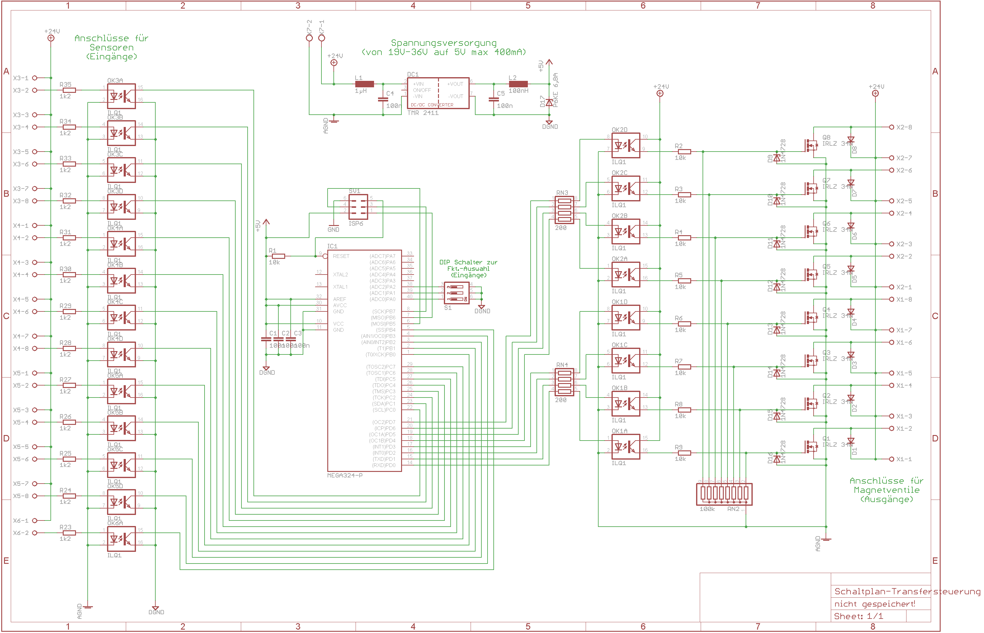

OP #3871505
Nunja ich messe mit einem Multimeter an PD0 dauerhaft 5V. Es wird nicht
zurückgesetzt.
Habe letztes Beispiel an einem Testaufbau laufen. Es wird ein
Magnetventil angesteuert das wiederum einen Zylinder mit Luftdruck
ansteuert.
In diesem Zylinder befinden sich 2 Sensoren (Oben und Unten) die die
Stellung des Kolbens ermitteln.
1. Wenn Sensor_Unten an ist wird Magnetventil angesteuert.
2. Wenn Sensor_Oben an dann wird Magnetventil nicht mehr angesteuert.
1.Schritt klappt und Ventil bleibt dauerhaft angesteuert
OP #3871529

OP #3871583
>was misst du bei PC2 und PC1 mit dem multimeter, wenn der kolben oben
>angekommen ist?
Genau er ist oben, und bleibt dort, da der Ausgang nicht abgeschaltet
wird.
>Um welchen AVR handelt es sich überhaupt? Bei den 40-pol. könnte ein
>Teil von Port C durch das JTAG-Interface blockiert sein (PC2..5).
Atmega324PA, Ausgänge sind am PortD angeschlossen und Eingänge am PortC.
JTAG habe ich über Atmel Studio 6.2 schon deaktiviert (Haken habe ich
rausgenommen).

OP #3871610
>Daher: Je nachdem, wie du die Schalter verbaut hast und je nachdem, ob
>die öffnen oder schliessen, wenn der Kolben(?) die Endlage erreicht hat,
>muss hier
>       if ( (PINC & (1<<PC2)))
>bei den Abfragen der Endschalter ein ! rein oder auch nicht
Ja du hast Recht. Entschuldigung das habe ich in meinem Code eigentlich
auch. Habe zwischendruch ein bisschen rumexperimentiert und die ! mal
rausgenommen.
So sieht die aktuelle Schleife aus, die ebenfalls nicht funktioniert :P
while(1)
       if ( !(PINC & (1<<PC2)))
       PORTD |= (1 << PD0);
       if( !(PINC & (1<<PC1)))
       PORTD &= ~(1 << PD0);
Sensor_ausgefahren (oben): PC1
Sensor_eingefahren (unten): PC2
Magentventil: PD0
Wenn PC2=0 ist, also wenn Sensor_eigefahren (unten) ein Signal hat, wird
PD0 geschalten.
Magentventil gibt Druckluft auf den Zylinder und Kolben fährt aus.
Wenn PC1=0 ist, also wenn Sensor_ausgefahren (oben) ein Signal hat, wird
der Ausgang PD0 sofort wieder abgeschalten
Die Sensor Eingänge gehen auf Optokoppler die Masse an die Eingangspins
des µC ziehen.

>Sicher, dass du die Schalter nicht vertauscht hast ....
Sehr sicher, da an den Sonsoren LED´s aufleuchten wenn sie schalten und
ich die Spannung auch messe.
> oder die Ventilsteuerunfg genau anders rum funktioniert?
Bin mir sicher das es funktioniert, da ich sie selber entworfen habe.
Schaltung im Anhang.
