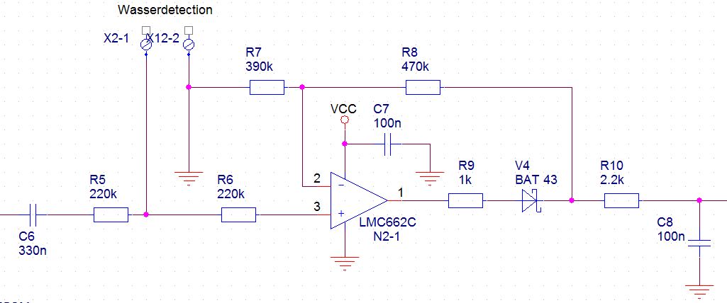

Bei den Ausgängen X2-1 und X12-2 (oben unter Wasserdetection) wird eine
pflanze angehängt. die pflanze hat keine wasser und sie leitet leider so
gut dass hinten nach R10 ca 0.6V hinauskommt, wenn es Wasser hat, leitet
sie so viel besser das er "nurnoch" 0.5V hat nach R10.
meine frage ist, wie kann ich diese Schaltung verändern damit ich einen
grösseren Regelteil habe? wenn meine Elektroden direkt ins Wasser gehen
hat es ca noch 0.03V also groben unterschied. bin am verzweifeln. vor C6
ist ein Oszillator der 4kHz Rechtecksspannung im positiven bereich gibt.
nach dem Kondenser hat es eine gleiche Rechtecksspannung welche einfach
wechsel(also in den minusbereich geht) hat.
Welche Widerstände/oder was muss ich ändern, damit ich vielleicht 2V
unterschied habe?(besser wäre auch mehr, aber das ist dann
einstellsache.
ganz lieben dank, hoffe das einer Helfen könnte

Als erstes solltest du dafür sorgen, dass der OPV nicht außerhalb seiner
Spezifikation betrieben wird. Für den Fall, dass nach C6 eine negative
Halbwelle an der Klemme anliegt, liegt diese auch am Eingang deines OPVs
an. Da deine Versorgungsspannung aber nur bis 0V runter geht liegt deine
Eingangsspannung außerhalb des Input Common mode Bereichs. Das Verhalten
ist damit völlig undefiniert.
Außerdem ist deine Art der Gleichrichtung evtl. ebenfalls hinderlich.
Negative Spannungen am Eingang führen dazu, dass der OPV in die negative
Begrenzung geht und daraus nur wieder verzögert heraus kommt. Ob das ein
Problem ist solltest du also auch überprüfen.
Für ein größeres Signal muss du nur die Verstärkung deiner Schaltung
ändern. Dies erreichst du indem du das Verhältnis von R7 und R8 änderst.

Ok, hey, danke, habe mal die Widerstände bisschen verändert und bisschen
darum gespielt, aber so ganz die gewünschte Funktion hat doch nicht..
mit diesem OP dachte ich funktioniert es, hatte mit dem eine
Wasserdetektion gebaut, brauchte also nicht eine Erkennweite, nur
Ja/nein im Endeffekt..
Hättest du eine Idee wie ich es vlt. anpassen könnte oder verändern
damit ich besser messen könnte und auch ein besseres Ergebnis kriege
welches brauchbarer wäre? wäre froh darum, leider reicht mein wissen
nicht so weit bisher...
