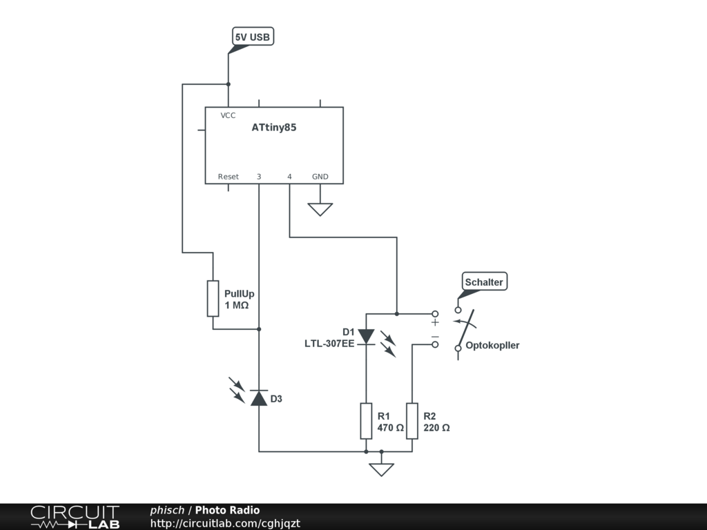

Ich habe gestern, endlich mein Projekt fertiggestellt, bei dem ich,
abhängig vom Lichteinfall ein Gerät aus- und einschalte.
Bei der Schaltung handelt es sich um einen Attiny85. Der Lichtsensor ist
mit einem analog-Pin und einem Pullup-Widerstand mit 1M Ohm verbunden.
Geschaltet wird, sowohl eine LED als auch ein Optokoppler über einen
einzigen Pin. Die Messung erfolgt alle 300 ms. Es wird circa vier Mal
pro Stunde geschaltet.
Die Schaltung hängt einfach so an einem Apple USB-Charger.
Nach vier Stunden ist mir dann das Ding kaputtgegangen. Der Schaltpin
ist durchweg offen (auf HIGH).
Was können dafür die Gründe sein?
Ist der Lichtsensor nicht optimal angeschlossen? Ist die Last der 2 LEDs
zu groß für einen Pin (leuchtet 400ms)? Bin ich fälschlicherweise davon
ausgegangen, ich bräuchte keine Regulierung nach dem USB-Charger mehr?

Ohne einen vollständigen Schaltplan dein Problem zu lösen ist
vergleichbar mit "in die Glaskugel schauen".
von Philipp S. (Gast)
Also mehr als ich bisher erzählt habe, ist es nicht.
ATtiny85: Pin A3 -- 1M Ohm zu 5+,
                 -- Photodiode in Sperrrichtung -- GND
          Pin 4  -- LED -- 470 Ohm -- GND
                 -- Optokoppler L1133 -- 220 Ohm -- GND
+5 zu USB und zum zweiten Gerät
GND zu USB und zum zweiten Gerät

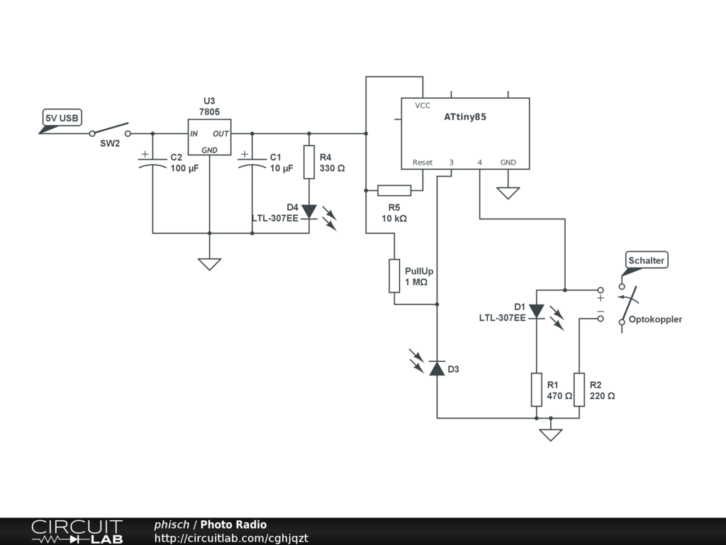

Also, jetzt hab ich das nochmal in einen Schaltplan verpackt. Es wäre
nett, wenn ihr mir erklären könntet, welche Teile mit welchen Werten,
noch wo einzusetzen sind um eine stabile Stromversorgung zu garantieren

Philipp S. schrieb:
Leider hast du wirklich die absoluten Grundregeln missachtet. Da fehlt
der schon öfter genannte Abblock-Kondensator von Vcc nach Masse, der so
dicht wie möglich am MC plaziert wird. Das kann ein 100nF oder auch ein
47µF sein, am besten sogar beides.
Vorsichtige Gemüter legen einen 10k Widerstand von Reset nach Vcc, ohne
den der MC aber auch geht.
Es schadet nicht, eine 100µH - 470µH Drossel in die VCC zwischen
Netzteil und MC zu legen.

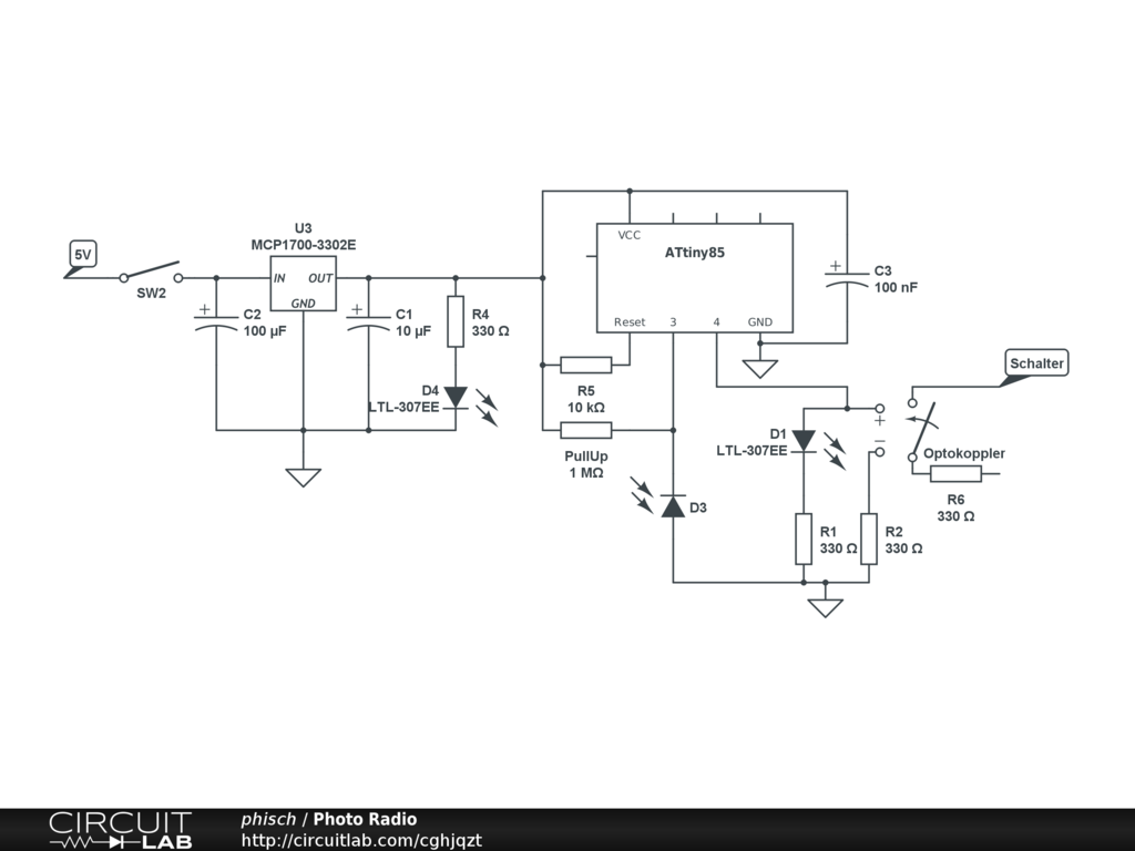

von Philipp S. (de_phisch)
Ich habe jetzt versucht auf eure Anmerkungen einzugehen und den
Schaltplan geupdatet.
Wie werden die idealen Werte für die Kondensatoren bestimmt?
Wieso sollte ich lieber auf einen 3V Spannungsregler setzen, als auf 5V?
von Stefan F. (Gast)
Diese Testergebnisse sind ja erschreckend!
Du kannst da keinen 5V Regler nehmen, weil aj die Eingangsspannung schon
5V ist. Der 7805 benötigt 2-3V mehr am Eingang, also 8V. Nimm einen
sogenannten Low-Drop Regler für 3,3V. Zum Beispiel den LP2940-3.3.
Im Datenblatt des jeweiligen Reglers sollte stehen, welche Kondensatoren
richtig sind.
Es fehöt noch ein 100nF Kondensator möglichst nahe zum ATtiny an VCC und
GND.

von npn (Gast)
Philipp S. schrieb:
>> GND
> Soll der zusätzlich hinzu, oder den anderen ersetzen?
Welchen anderen? In deinen Schaltplan hast du jedenfalls keinen
gezeichnet. Die einzigen Cs sind bei dir am 7805. Stefan meinte aber
einen 100nF so kurz wie möglich direkt an den Versorgungsanschlüssen des

Die Schaltung wird funktionieren, wenn C1 nicht allzu weit vom uC
entfernt ist. Allerdings wird der 7805 zu wenig Spannung liefern, der
sollte, wie mehrfach geschrieben, durch einen low-drop-Regler mit 3.3
oder 3.0 V ersetzt werden.
von der alte Hanns (Gast)
Ich vergaß: bei der reduzierten Spannung ist dann u.U. R2 zu groß und
muss angepasst werden.
Zu den Strömen am Ausgang: Laut Datenblatt gehen maximal 40 mA. Wenn 20
mA fließen sollen, dann kann ich ja beide Widerstände ca. 330 Ohm
nehmen, richtig?
Wie sieht das aus?
Okay.
Aber ob der Optokoppler noch hinreichend durchgesteuert wird, muss
ausprobiert werden, der bekommt jetzt ja wesentlich weniger Strom als
früher.
(N.b.: C3 ist kein Elko)
Jetzt verstehe ich erst Ihre Rechnung: Sie haben die Durchlassspannungen
von LED und Optokoppler-LED ausser acht gelassen, da werden jetzt so
etwa 6+6 mA fließen.
von Thomas (kosmos)
zw. Reset Pin und GND auch noch einen 100nF Kerko reinmachen.
Wozu eigentlich einen externen 1MOhm Pullup wenn man doch die internen
nutzen kann die sollen zw. 20 und 50 kOhm haben dadurch wird der Eingang
wesentlich unempfindlicher. Aber auch hier würde ich eher 10kOhm und in
Reihe 10-100nF parallel empfehlen was auch einige Spikes wegbügelt damit
der Eingang nicht gleich hops geht.

Philipp S. schrieb:
> Der Lichtsensor ist

> Wie lautet die eigentliche Rechnung?
I=(Ucc-Uled)/R
Irgendein Wert für Uled ist bei roten 1.5 V, für die im Optokoppler
vielleicht 1.3 bis 1.5 V.
Es scheint aber, als würden Sie ungern rechnen und messen. Vorschlag: R2
solange verkleinern, bis der Optokoppler zuverlässig durchsteuert; dabei
aber nicht unter 120 Ohm gehen.
Ich vergaß: von Ucc ist noch der Spannungsabfall im uC abzuziehen, wie
weiter oben geschrieben etwa 0.5 V bei 20 mA Igesamt; Sie könnten also
bis 100 Ohm gehen.

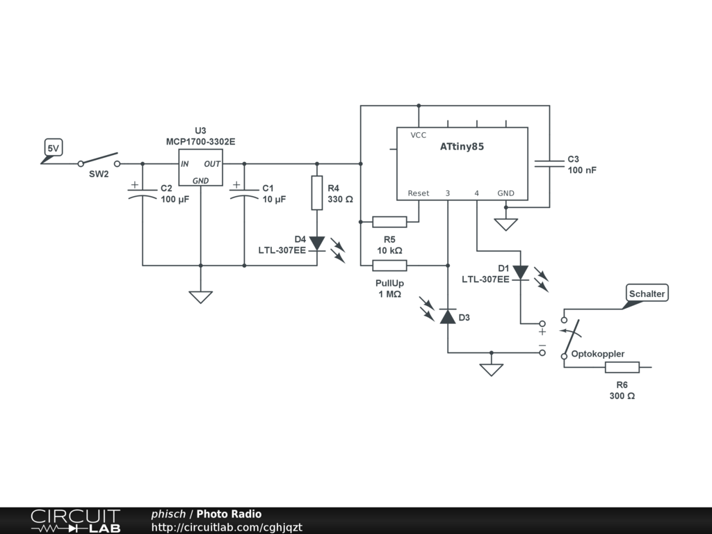

Wie man sicher merkt, bin ich kein Elektrotechniker. Als Informatiker
hab ich meine Lösung für die Einfachste gehalten.
Aber ich frage mich gerade, ob eine Nichtinformatiklösung nicht
einfacher wäre.
Meine Überlegung im Bild
von Joachim B. (jar)
die war doch gut und einfach, mir gefällt die ursprüngliche Lösung.
> einfacher wäre.
wenn sich ein Informatiker fragt ob eine Nichtinformatiklösung einfacher
wäre komme ich ins grübeln......
also deine erste Schaltung gefällt mir, dein Fehler ist das du beide
Dioden ohne Not parallel auf den armen Tiny Port gibst.
In Reihe würde einige Probleme lösen
1. Diode Optolkoppler typisch um 1,2V brauchen meist um 10-20mA, die
Frage ist welcher Strom muss denn auf der anderen Seite geschaltet
werden ?
Es gibt Koppler die haben ein "Übersetungsverhältnis" von 30% - 300%
nimmt man einen "normalen" mit 100% reichen 10mA auf der IR LED für 10mA
auf der Transistorseite.
nimmt man in Reihe eine stino LED mit 20mA kann die auch mit 10mA gut
leuchten wobei es eben wichtig wie hell gewünscht wird, billige sind
dunkle Funzeln aber das kann ja gewünscht sein Radiowecker, oder ultra
helle UH Leds die sich auch bei 10mA in die Netzhaut einbrennen aber
dafür im Sonnenlicht gut zu sehen sind.
Eine Anzeige LED rot oder grün hat so um die 1,8-2,4V + IR LED 1,2V
reicht bei 5V vom Tiny85 noch locker für den Vorwiderstand und beide
jammern nicht bei 10mA.
So, der fast fertige Plan sieht jetzt so aus.
Unklar sind jetzt noch C1 und C2, die werde ich abhängig vom verwendeten
Spannungsregler wählen.
Für den Pullup-Widerstand werde ich ein bisschen messen und
experimentieren.
Kann mir den jemand diesen Schaltplan absegnen? Die Anforderung ist
immer noch der Dauerbetrieb.
Philipp S. schrieb im Beitrag #388401
Das sieht jedenfalls schon viel besser aus. Tu dir aber den Gefallen und
verbaue dir nicht die Möglichkeit, PB4 als 2ten AD Eingang zu benutzen,
d.h., pack die LED auf einen anderen Pin. Du kannst nämlich mit PB3 und
PB4 den differentiellen Modus mit Verstärkung nutzen, und das kann für
das schwache Signal der Photodiode nochmal nützlich werden.
Wenn du nur langsame Signale auf der PD erwartest, kannst du auch
durchaus noch ein paar nF vom AD Eingang gegen Masse zu legen, das
glättet deine AD Ergebnisse.

von Stromverdichter (Gast)
Was spricht denn gegen "Im Zweifel hart am Handbuch"?
Deine Beschaltung des Längsreglers weicht davon ab. Der Hersteller wird
sich schon etwas bei den 1µF Keramik-Kondensatoren Eingangs und
Ausgangsseitig gedacht haben. Wenn du auf die kleinen Kerkos am Regler
verzichten willst, halte dich wenigstens an das Referenz-Design des
Reglerherstellers.
Genauso beim Tiny, da hast du den Kerko ja richtig eingezeichnet. er
sollte dann mit kurzer Leitung an den Tiny.
Schau dir nochmal das Referenzdesign zu deinem Spannungsregler an.
Die beiden Dokumente sind zum Verständnis für den Tiny ganz hilfreich
http://www.atmel.com/Images/doc1619.pdf
http://www.atmel.com/Images/Atmel-2521-AVR-Hardware-Design-Considerations_ApplicationNote_AVR042.pdf
Deine Schaltung wird schon laufen, keine Frage. Was du noch beachten
kannst, falls du das Relais mit der gleichen Spannungsquelle ansteuerst
wie die des Tiny, ist die Freilaufdiode auch absolut unverzichtbar.
Sonst schlägt dir die Spannungsspitze über die 5V Versorgungsspannung
bis zum Tiny durch.
Allgemein gilt, die Kondensatoren immer nahe an die Bauteile, für die
sie bestimmt sind. Dann schwingt zumindest nichts.
gut, abgehakt
und wo ist der Vorwiderstand ?
manno lesen!
wozu schreibe ich soviel?
> experimentieren.
nicht pullup sondern Vorwiderstand
trotzdem hätte man den einzeichnen können unabhängig vom späteren Wert.
Dicht am Reglereingang und Ausgang nach GND gehören 100nF Keramik
So, hier ist das nächste Update:
Abhängig vom verwendeten Regler sind C1 und C2.
Welche Werte eignen sich für C4 und wieso?
Wieso brauche ich einen Vorwiderstand R7? Die Diode ist ja in
Sperrrichtung schon ein Widerstand. Fließt trotzdem zu viel Strom?
Der Attiny wird nach der Regelung von 5V Input mit ~3 Volt arbeiten.
Welcher Widerstand R8 wird dann gefordert?
Der Optokoppler schließt einen Taster kurz. Die Spannung beträgt 5 Volt.
Die Photodiode ist vom Rest der Schaltung relativ weit entfernt und über
Kabel verbunden. Muss man dann für eventuelle Störungen vorsorgen, weil
das Kabel als Antenne fungieren könnte?

HildeK schrieb:
> Philipp S. schrieb:
>> Die Led über 470 Ohm und der Optokoppler mit einem 220 Ohm Widerstand zu
>> GND, parallel an einem Pin.
> Naja, das ist bereits grenzwertig. Da fließen rund 20mA.
Ich weiß ja nicht ob mein Taschenrechner kaputt ist, aber da fließen
schon ~33mA.
Da die "absolute maximum ratings" 40mA für einen Pin sind, ist das schon
eine Hausnummer. Sind die Widerstände tatsächlich schon etwas unter
ihrem angegebenen Wert, so kommt man da leicht drüber.
von stefanus (Gast)
@F. Fo: Übertreib' mal nicht. 33mA sinf weit von 40mA entfernt. Außerdem
bricht die Spannung unter Last ein, so das der Strom in der Praxis eher
geringer als höher sein wird.
Einzelne Port Pins kannst du bei Zimmertemperatur und offenem Aufbau
sogar dauerhaft kurzschließen, ohne dass der Mikrocontroller schaden
nimmt. Da bin ich 100% sicher.
der R8 scheint mir etwas hoch für 3,3V Versorgung, aber wenn du das
testest siehst du es ja, Spannung über die beiden Dioden LED und
Optokppler messen
Die beiden Keramik 100n sollen dicht am Regler sitzen und so hätte ich
sie auch gezeichnet damit das klar wird wenn man das von anderen

Schau' dir mal deine Spannungsreglerbeschaltung an!!! Das ist nicht
lustig!
Beitrag "Re: Attiny im Dauerbetrieb"

von Daniel H. (Firma: keine) (commander)
Philipp S. schrieb:
> Was genau ist denn daran nicht lustig? So hilft mir das doch nicht.
Sowohl Vin (5V) als auch Vout (3,3V) sind mit GND kurzgeschlossen.
Oh ja :D
Das kommt davon, wenn man müde, unterwegs auf seinem Touchtablet was
produktives zu tun versucht. Irgendwas fand ich nämlich die ganze Zeit
schon komisch, ich habs nur nicht gesehen.

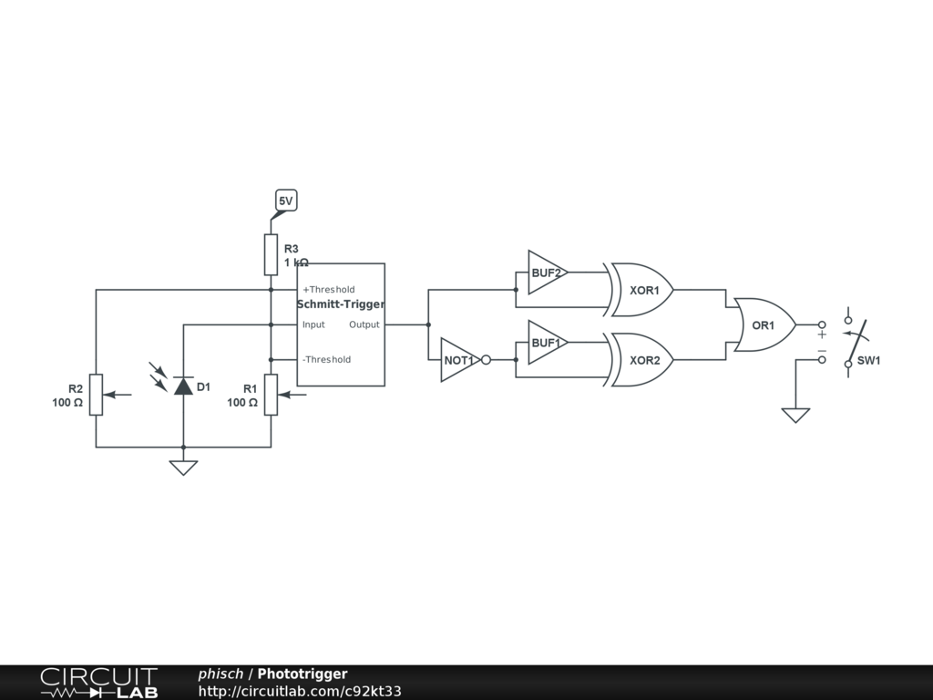

> Wieso braucht die denn noch viel mehr Bauteile?
Ich bezog mich auf die angehängte Grafik:
http://www.mikrocontroller.net/attachment/preview/237550.jpg
Da sehe ich:
1 Operationsverstärker
1 invertierenden Buffer
2 nicht invertierende Buffer
2 Exklusiv-Oder Gatter
1 Oder Gatter
und ein par Kleinteile. Also 5 (!) Mikrochips (vielleicht auch 4).
> Das ist doch auch nur ein Schmitt-Trigger eben mit Transistoren umgesetzt
Ja, das hast du richtig erkannt. Auf Lochraster brauche ich für diese
Schaltung ca zwei Quadratzentimeter.
Für ein einzige Logik IC brauche ich schon mehr Platz. In SMD sind die
IC's natürlich deutlich kleiner, aber 5 IC's sind sicher viel größer als
zwei Transistoren.
