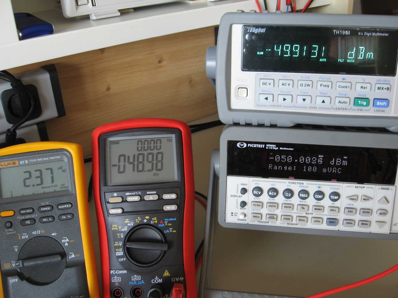

von Peter D. (Gast)
Das Brymen BM869s Handmultimeter kann auch dBm im AC V und mV-Bereich
anzeigen.
Der Ohm-Wert ist einstellbar auf
4,8,16,32,50,75,93,110,125,135,150,200,250,300,500,600,800,900,1000,1200
Bei 600 Ohm und einem 1 kHz Signal, war die Anzeige bis -72 dBm stabil.
Bei -78 dBm war es dann vorbei und die Anzeige sprang bis -80 dBm hin
und her. Die Frequenz zeigte es bei -10 dBm nicht mehr an.
Das Tonghui TH1951 und das Picotest M3500A haben bei ungefähr -65 dBm
aufgegeben.
Peter
