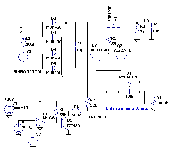

Hi Leute,
ich brauch mal Hilfe.
Ich benötige für die Schaltung im Anhang eine Unterspannungs-Abschaltung
des FET-Treibers. Mir ist nichts Einfaches und Funktionierendes
eingefallen.
Der Sinn der Schaltung ist die Abschaltung der Betriebsspanung in
weniger als 100µs.
