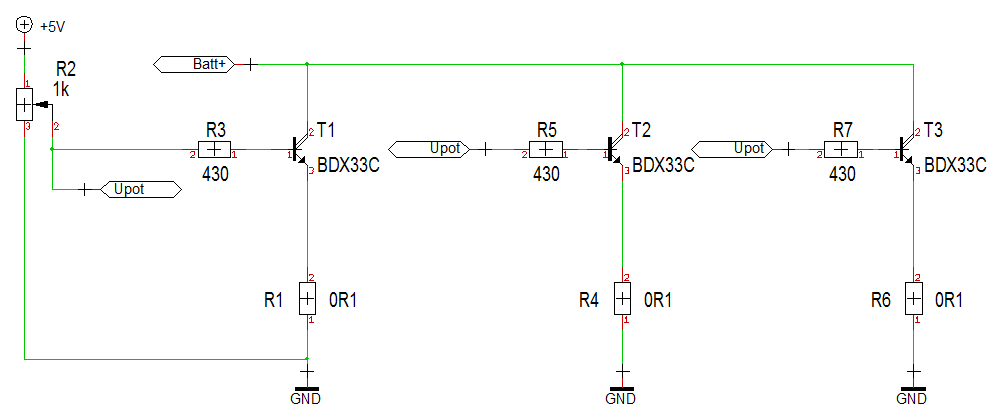

ich will mir einen Entlader für Akkus bauen. Ziel ist als Obergrenze so
ca. 10A oder 120W.
Spannungsbereich soll so ca. 9-42V werden.

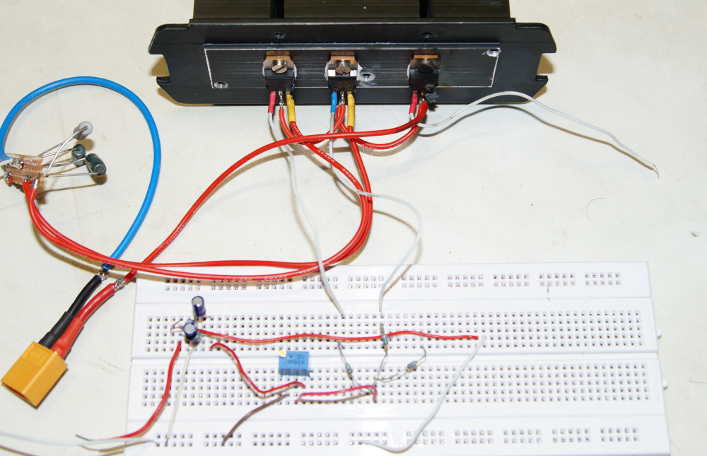

Um meine Kühlmimik zu testen, habe ich eine Testschaltung
zusammengeworfen, die aber so überhaupt nicht funktioniert hat wie ich
erwartet habe.
Anbei erstmal das Schaltbild. Der BDX33C hat 100V, 10A und Ptot 70W,
Verstärkung so 1-5000 in dem interessanten Bereich.
Ich beschreibe mal mein Vorgehen ganz penibel, denn meine einzige
Vermutung wäre mein erster Versuch:
Ich habe gedacht, hey, Kollektor ist mit der Kühlfahne verbunden, also
kann ich mir den Anschluss bei den beiden äusseren sparen. Es war also
zuerst nur der mittlere T2 mit dem Kollektor angeschlossen.
Mit 12V am Netzteil probiert, fast der ganze Strom bis gut 3A ging nur
über den T2.
Alles geprüft, Spannungen stimmen, R1, 4, 6 sind auch wirklich 100mOhm,
Ströme mit Stromzange gemessen.
T2 hatte eine erheblich höhere BE-Spannung (so 1,6V gegen 1,1V) und hat
fast den ganzen Strom geleitet. Die beiden Anderen nur je so 1-200mA.
Ok, dachte ich dann, ist das über die Kühlfahne wohl doch nicht gut und
habe die beiden T1 und T3 mit dem Kollektor angeschlossen.
Keine Änderung!
Dann habe ich mal ne 42V Batterie angeschlossen, dabei ist bei
Furz-Strom T3 spektakulär in Rauch aufgegangen.
Was mache ich da noch falsch?
Oder war es der erste Versuch, als ich die Kollektoren nur über die
Kühlfahne angeschlossen hatte?
So extrem können die doch nicht streuen. Alle drei in einem Rutsch bei
RS gekauft, alle von ST.
Oder ist die Schaltung kompletter Mist?
Ich will es jetzt mal mit drei neuen BDX33A versuchen und als
Emitterwiderstände 0,33 Ohm. Letztere eher weil ich darüber auch den
Strom messen möchte, das reicht mir dann, ohne das zu verstärken.
Gruß,
Norbert

Bei der Parallelschaltung von Darlingtons (bzw. einfachen Transistoren)
sollten die Basen direkt verbunden sein, also einen gemeinsamen
Basisvorwiderstand haben.
Die Emitterwiderstände im Beispiel sind zu klein, wie schon geschrieben.

Warum das nicht gescheit geht liegt daran, dass die
"Symmetrierwiderstände" zu klein sind.
Die kannst kann man z.B. so groß machen, dass sie dir den Strom
definieren -> dann hat man Stromquellen, die man beliebig parallel
schalten kann.
Den Strom stellt man über die Spannung Upot ein.
Auslegungsbeispiel:
für 0,1A pro Transistor braucht man ungefähr R=(5V-Ube)/0,1A ca. 43Ohm.
Dann muss man fallweise noch den Basisstrom berücksichtigen - der ist
Ib=hfe/Ic pro Transistor. Das muss auch aus dem Poti herauskommen
können, ohne dass die Spannung zuweit einknickt.
von MaWin (Gast)
Das liegt wahrscheinlich an deinem unsäglichen Schaltplan.
Nein, Schaltplan kann man das nicht nennen.
Es reicht NICHT, an eine Leitung UPot dranzuschreiben und dann zu
glauben sie wäre mit der anderen Leitung an der auch eine UPot Fahne
hängt verbunden. Das ist ein Wortsuchspiel, und kein Schaltplan.
Man muss dazwischen schon eine Leitung als Draht ziehen.
Und dann haben beide Baseisanschlüsse auch dieselbe Spannung und ein
Transistor, durch den mehr Strom fliesst und an dessen 0.1R
Emitterwiderstand deshalb nach ohm'schen Gesetz eine höhere spannung
abfällt hätte zwangsweise eine niedriger UBE-Spannung.
Nun müsste man noch über die Grosse des Stromverteilungswiderstands
nachdenken. Das hast du offenbar nicht getan, sondern irgendeinen Wert
eingebaut.
Erst mal möchtest du 10 Gesamtstrom bis 42V. Ist es wirklich zu viel
verlangt, dann vorher mal ins Datenblatt des verwendeten Transistors zu
gucklen ? Bei 42V hält der nur 950mA aus.
 http://www.braude.ac.il/files/departments/electrical_electronic_engineering/labs/data_pages/p5.pdf
Du müsstet also schon so 12 davon parallel schalten und nicht 3. Dann
sollte sich der Strom auf 833mA aufteilen mit einer Schwankung von 10%.
Wie weit schwankt denn UBE ? Das geht aus dem Datenblatt nicht hervoir,
nur daß sie so bei 1.3V liegt. Die Chiptemperatur steigt zwiaschen
Leerlauf und Volllast aber schon von 25 auf 125 GradC und schon daher
ändert sich UBE der beiden internen Transistoren um 0.4V zusammen. Diese
0.4V sollen 10% sein, also müssen am Emitterwiderstand 4V abfallen, bei
833mA, also müsste er 4.8 Ohm haben und nicht deine hingeratenen 0.1
Ohm.
Klarer Designfehler, der auch begründet liegt in der unsäglich
schlechten Transistorauswahl: Man nimmt keine Darlingtons, weil die die
Stromverteilung noch schlimmer machen, und man nimmt nicht so wenige
Transistoren, weil 10% schwer einzuhalten sind,.
Geschickter ausgewählte Transistoren wie 2N3772 würde bei 42V immerhin
4A abkönnen, also 20% von 3.3A Abweichung erlauben, man müsste nur 3
parallel schalten (auf Grund der niedrigen Stromverstärkung müsste davor
natürlich noch ein Treibertransistor) und es würde 1V am
Stromverteilungswiderstand bei 3.3A reichen, also 0.33 Ohm.

von Norbert S. (norberts)
Ähem, das sind Signale. Wenn die den selben Namen haben, ist es das
selbe Signal.
Wie kommst Du auf 950mA bei 42V? Bitte hilf mir. Das Datenblatt habe ich
gelesen aber das kann ich da nicht herauslesen.
Ansonsten finde ich Deinen Beitrag ziemlich scheisse.
Egal wie schlecht meine Schaltungsidee sein mag, das kann man auch
anders ausdrücken und erklären. 0,1 Ohm war viel zu wenig - eingesehen.
Zum Glück bin ich kein blutiger AAnfänger und lasse mich nicht
abschrecken.
Ich probiere es jetzt mit den 0,66 Ohm und neuen Transistoren...
Gruß,
Norbet

zuregeln so das nicht einer alles tun muss.
Der Potiwert scheint mir zu hoch 1k bei 3x 430 Ohm Basiswiderstand, da
kommt doch keine Stabilität auf, Poti Spannungsteiler und der Querstrom
im Poti sollte ca. 10x Laststrom in die Basen sein.

Sorry, ich meinte natürlich immer Widerstände an den Emittern.
Die Kollektoren sind direkt mit der Quelle verbunden.
Ach, das hatte ich ja gar nicht geschrieben...
Gebt mir bitte jetzt einfach mal 1-2 Stunden Zeit um das mit neuen
Transen und 0,66 Ohm an jedem Emitter auszuprobieren.

Das findest du im Diagramm zur "Safe Operating Area" auf S. 2 des
Datenblatts
http://www.farnell.com/datasheets/1690380.pdf
von hinz (Gast)
Safe Operating Area, siehe Diagramm im Datenblatt.

Das die Basiszweige z.B. bei dir pro Transistor einen Widerstand haben
und nicht richtigerweise einen für alle, ist mir durch diese
unübersichtliche Darstellung entgangen.

Auf meiner Werkbank würde ich die Emitterwiderstände so dimensionieren,
daß an denen bei insgesamt 10A 5-6V abfallen. Leicht erhältlich ist z.B.
1,8Ω.
Aber auch das läßt keine 42V bei 120W Verlustleistung mehr zu, besonders
auch wegen der Erwärmung des Kühlkörpers. "Nach Gefühl" sind mit so
einem leicht belüfterten Slot-Kühler bei gutem Aufbau bis ca.50W
möglich. Kontrolle mit Temperaturmessung notwendig.

Ich finde schon die Idee lustig, so viel Wärme mit Transistoren im
dieser Bauform ableiten zu wollen. Ok im Datenblatt steht was von 70
Watt, aber es dürfte schwierig werden diese Leistung abzuführen ohne am
Übergangswiderstand der Kühlfahne zu scheitern.
Schau Dir mal Figure 6 im Datenblatt an. Lass uns mal von 100 Grad Case
Temperature ausgehen, der Kühlkörper hatt dann schätzungsweise 70 Grad.
Bei 100 Grad verträgt der Transistor nur noch 27 Watt.
Sowas macht man traditionell mit Transistorem im T03 Gehäuse
(Spiegeleier). Der 2N3055 von Motorola kann bei 100 Grad satte 60 Watt
vertragten.
0,66 Ohm ist für Darlington Transistoren immer noch viel zu wenig. Ein
Transistor wird wärmer, als die anderen und übernimmt dadurch den
größten Teil des Stromes. Beachte doch mal die Ratschläge von oben!
tja, tut mir leid für alle Stänkerer.
Jetzt mit 0,66 Ohm je Emitter und neuen BDX33A funzt es wunderbar.
3A bei 40V oder 12A bei 10V, alles kein Problem.
Da ist meine Kühlung aber auch mehr als am Anschlag. Ich werde es wohl
auf 100W begrenzen.

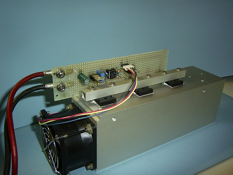

Wenn es mehr sein muss, dann wirds mit dem Kühlkörper schon ein Problem.
Fischer LA6-200.
3 mal TO264.
Problem dabei war der Übergang Transitor zu Kühlkörper. Das wollte ich
unbedingt isoliert haben.
400 Watt macht das Ding.
