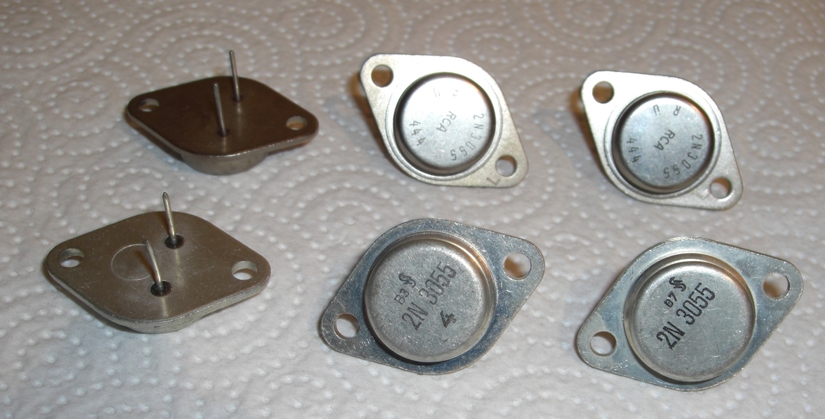

Mit etwas Glück sind deine Wühltisch-Exemplare noch die ursprünglichen
im hometaxial Verfahren produzierten Teile. Die sind wesentlich robuster
als die späteren in einem neueren Verfahren produzierten 3055er - dafür
aber langsamer. Gibt Überraschungen, wenn man alte Schaltungen
repariert.

Dabei galt früher immer der im 'modernen' Epitaxial-Planar-Verfahren
produzierte RCA-Typ als der bessere. Den Kristall bekam man auch im
TO-218 unter dem Namen "BD249".
MESA-3055 und epi-3055 sind in der Tat ziemlich verschiedene Bauteile,
trotz gleichen Namens.

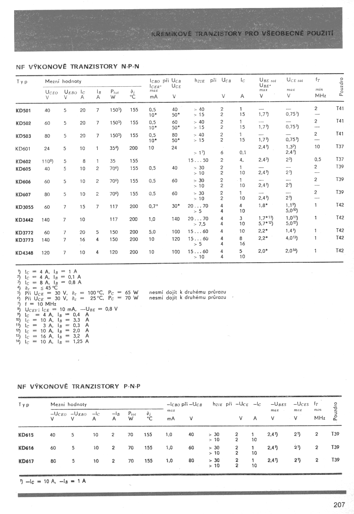

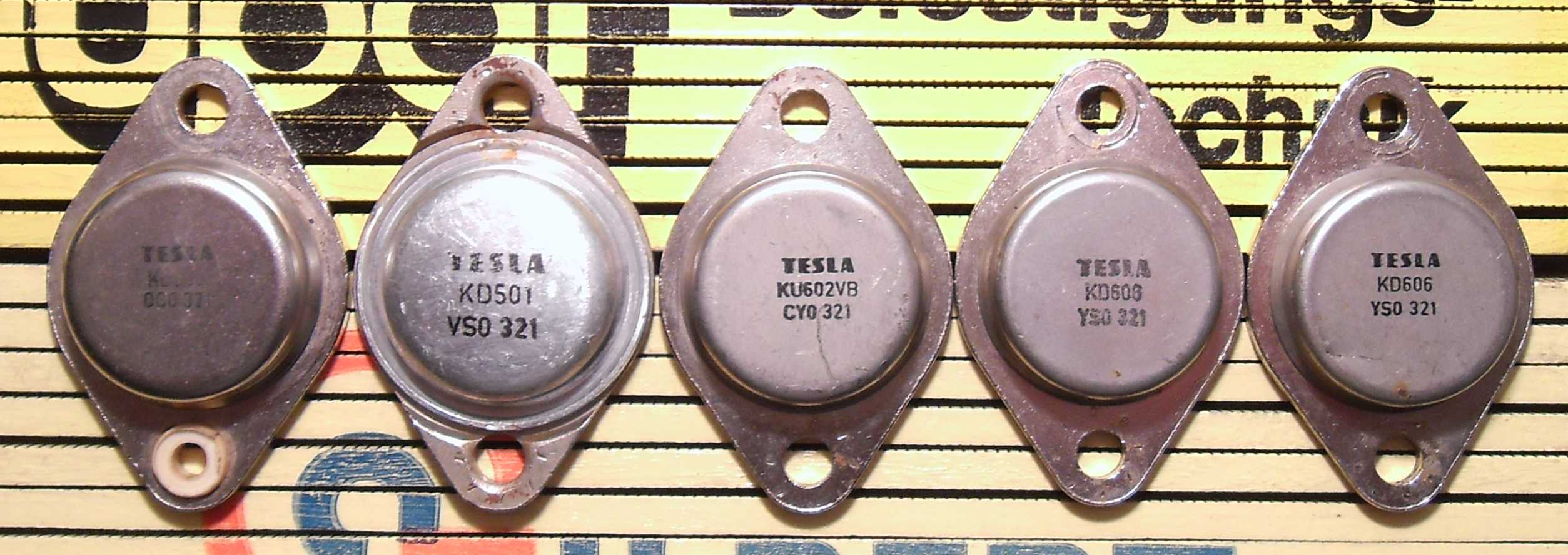

von Paul B. (paul_baumann)
KD503 von Tesla. Das sind noch Kollegen aus Schrot und Korn.
MfG Paul
von Ingolf O. (headshotzombie)
> MfG Paul
Danke für die Schützenhilfe, Paul! ;-)
von Wilhelm F. (Gast)
> MfG Paul
So Dinger habe ich auch noch aus Recycling. Fand aber zu vielen keine
Daten mehr, muß sie wohl irgend wann mal selbst parametrieren.
KD501
KD505
KD506
KU602VB
von dolf (Gast)
>> MfG Paul
stimmt !
leider nur bis 80v.
ne uce mit 100v wären mir lieber.
mir wird jetzt noch schwindelig im kopf wenn ich nachdenke was die
dinger damals so sie überhaupt lieferbar waren gekostet haben...

von Oldie (Gast)
Holm Tiffe schrieb:
> Ich habe irgendwo noch 2 Toshiba 2N3055 mit rotem Logo und irgendwie
> "geschwungener Schrift" die aus den 80ern stammen.
> Ich will da nicht so recht an Fälschungen glauben...ich muß die Teile ma
> raussuchen.
Stand offiziel bspw. im 1983er "Toshiba Power Transistors Semiconductor
Data Book" (s. Auszug) - und schwimmt noch in der Bucht:
http://www.ebay.de/itm/2-x-Transistor-2N3055-/111218260764?pt=Bauteile&hash=item19e51ffb1c
von (prx) A. K. (prx)
Ebendiese dürften Fakes sein.
Christoph Z. schrieb:
> OnSemi macht ihn noch oder die Inder (CDIL) und dann wird's schon
> dünn...
Wobei ONSEMI 2 Versionen hat:
http://www.mouser.com/ds/2/308/2N3055-D-105416.pdf
http://www.mouser.com/ds/2/308/2N3055A-D-43225.pdf
Der 2N3055A passt in der SOA gut zur alten Hometaxial-Version.
NB: Der gelegentlich zu findende 2N3055H von ONSEMI ist blöderweise auch
die Epitaxial-Version. Dümmer gehts nimmer.
von Oldie (Gast)
Die Beschriftung stimmt mit einer Handvoll 2N3055, die bei mir seit 30
Jahren lagern, überein.
Und da die Chinesen damals völlig ausgelastet waren, ihrem
Chefkommunisten die Füße zu küssen oder den Tod zu wünschen, vermute ich
ihre Echtheit.
Von der Seite betrachtet sind aber die Gehäusekappen meiner Exemplare
erheblich mehr gewölbt - ich bin nicht sicher, ob die Exemplare im
Ebay-Link flacher sind, oder ob die gewählte Perspektive das nur nicht
erkennen läßt...

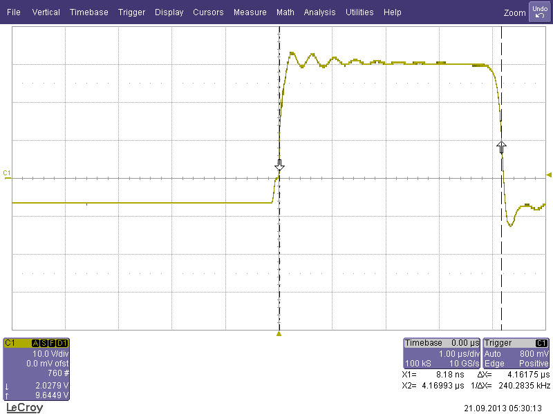

Und am Rande:
Kräftige Transistoren im TO-3 findet man auch heute noch in großer
Stückzahl. Und auch aus China. Ob nachgebaut oder nicht vermag ich nicht
zu sagen, aber sicher mit Originaldaten, wioe ich vor wenigen Monaten
erleben durfte.
z.B. den "Panzerfahrer" (selber googeln...) unter der Transistoren, den
2N6277: 180/150V, 50/100A, 250W, 200°C, 30 MHz.
Exemplare vom ebay-Händler goodtronic habe ich bei der Reparatur von
Schaltnetzteilen (HP-5371A/5372A) erfolgreich verwendet - und dort wird
der Transistor schon "flott & kräftig" gefordert.
Eingangsspannung: ca. 30V, Ausgangsspannung -5,2V (ECL) bei 15 bis 20A.
Schaltfrequenz um die 45 kHz, Anstieg und Abfall ca. 200ns - siehe
Screenshot. Der Puls der dort gehämmert wird, hat ca. 37V (UE+(-UA)+2V
Flußspannung des Gleichrichter und Verluste in zweifacher LC-Filterung)
bei ca. 18A. Leider habe ich keine Screenshots mit explizit gemessenen
Flanken mehr.
Zum Glück verfügte ich noch originalbestückte intakte
HP-Vergleichsgeräte.
Alle Daten, der Geräte mit dem Originaltransistor (aus der Erinnerung:
1854-0922) und goodtronics 2N6277 (Schaltzeiten,
Kollektor-Emitter-Restspannung, Verlustleistung) stimmten im Rahmen
meiner Meßmöglichkeiten überein, und seit Ende September laufen die oben
genannten Geräte wieder im Dauerbetrieb.
Heutzutage, mit MOSFETs ist das sicher ein Kinderspiel, aber Ende der
1980er Jahre war das mit bipolaren Transistoren noch einen kleine
Herausforderung.

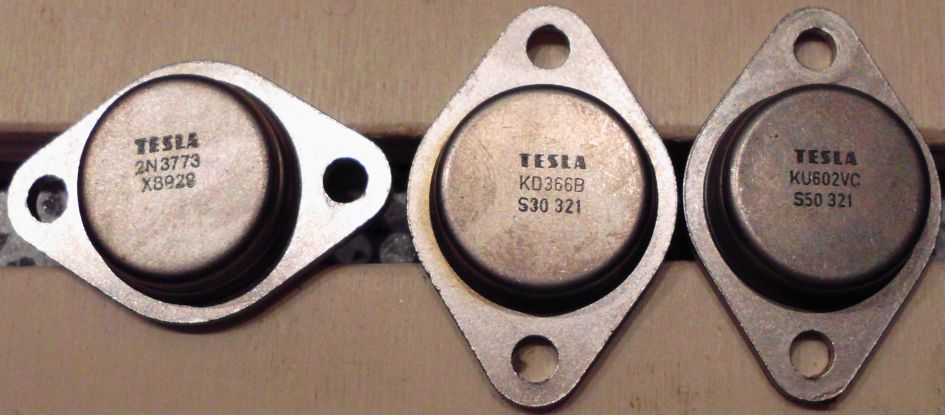

Einen gebrauchten 2N3771 habe ich in meiner Sammlung, der hat schon
doppelt so dicke Anschlußdrähte als der 2N3055. Oder 2N6286, ein
PNP-Darlington. Den BUS14A mit 30A und 450V legte ich mir auch mal zur
Seite.

von Wolle R. (Gast)
dolf schrieb:
> kd503
> beim rft fuzzi um die ecke 50 ddr mark/stk.
> wenn man sie bekam.
Auch das habe ich weiter oben schon geschrieben
Wolle R. schrieb:
> Kosteten in der DDR scheinbar fast 50.- M das Stück, kenne das aber nur
> vom Hörensagen.
Aber Danke für die Bestätigung!
von 3055 (Gast)
Wilhelm F. schrieb:
> Im Westen kam man übrigens 1970 auch an nichts dran, wenn man kein
Zwar etwas spaeter,
Reichelt, Wilhemshaven. Sept. 1975
2N3055 DM 2.70 / RCA Typ DM 2.86
Transistoren gepaart 2 x 2N3055 DM 7.71
Reichelt, Sande. Nov. 2013
2N3055 0.52 EUR NoName / STM 0.81 EUR
3055 schrieb:
> Zwar etwas spaeter,
Ja, Danke. Erst in meiner Ausbildung, die mit Elektronik zu tun hatte,
lernte ich die Fachzeitschriften kennen, und darin die Werbeanzeigen. So
kam ich auch mal an Reichelt und auch andere, die es längst nicht mehr
gibt.
Hauptsächlich beschaffte ich meine Bauteile zu dieser Zeit aber noch in
Elektronikshops in der Stadt. Ja, der 2N3055 kostete so was zwischen 3
und 5 DM, ich erinnere mich. Mit knapp 50 DM zur freien Verwendung im
Monat übrig, war es auch nicht wenig Geld, aber ich beklagte mich nicht.
Mit 16 verzichtete ich dafür mal auf ein Mittagessen, das war auch nicht
weiter tragisch. Für Jugendliche hat das nicht so eine Bedeutung. Aus
der Zeit, etwa 1977, habe ich noch ein paar quasi neue, unbenutzte, nur
mal durchgemessen, Siemens und RCA, aber auch Noname mit Datecode von
1976. Diese Nonames waren billiger, kosteten ungefähr die Hälfte.
Vielen Dank auch an Wolle, mal für die Preisvorstellung eines KD503.
Dann habe ich also noch ein paar ehemalige DDR-Monatsmieten hier liegen.
;-) Aber gebraucht, bestimmt zu DDR-Zeiten in DDR-Geräten gelaufen, das
erkannte ich beim Ausschlachten gar nicht. Oft fehlte an einem
Schlachtgerät halt schon mal der Gehäusedeckel mit Firmenlogo. Sie sind
nach Messungen aber so weit in Ordnung. Ob die anderen drei von mir
genannten Typen dem KD503 ähnlich sind, weiß ich nicht.
Die Jungs, die damals mit den ersten µP-Boards bastelten, das war aber
auch nicht billig: 8080 & Co. kosteten auch mal eine West-Monatsmiete,
für Azubis und Studenten schon mal völlig unerschwinglich. Im Westen
konnte man halt fast alles kaufen, dafür aber nicht jeder!
von Christoph Z. (rayelec)
STM ist "not recommenbded for new designs". Digikey hat die Teile
bereits aus dem Sortiment gekippt:
http://www.st.com/web/catalog/sense_power/FM100/CL822/SC84/PF62125?s_searchtype=partnumber
Mal abgesehen von alter Ostware, welche meist gute bis sehr gute
Qualität hatte, kann man heute solchen Transistoren nicht mehr trauen,
ausser sie stammen von einem authorisierten Disti.
Dies hier z.B.
http://www.aliexpress.com/store/product/50PCS-2N3055-2N3053A-2N3054/917953_1273624247.html
sind bestimmt keine Originale!

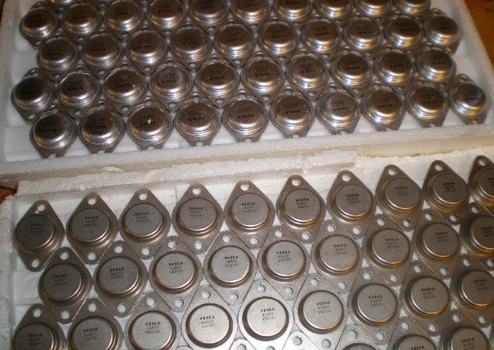

Bei meinem KD506 habe ich mich doch tatsächlich geirrt: Es sind KD606.
Die Augen. Ich brauche heute für Bauteilbezeichnungen eine
Kurzsichtbrille oder Lupe, vor 20 Jahren hatte ich noch Adleraugen.
Aber die sind wieder im genannten Link drinne.
Anbei mal ein Foto. Dazu mußte ich mir ein Hilfsmittel ein fallen
lassen, damit sie waagerecht stehen. In Blumenerde stecken? Zwischen
zwei Holzzollstöcke gesteckt ist besser.
Der KD501, zweiter von links, sieht ein wenig aus, wie die guten 2N3055
von Motorola waren. Kleinere Höhe.

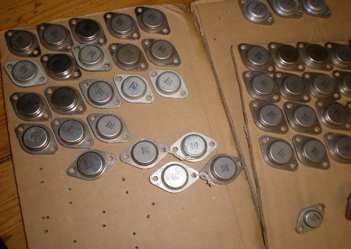

Was ist mit denen beiden hier im Anhang? Woher könnten die stammen?
Die kaufte ich, wie schon gesagt, ca. 1977 im städtischen Elektronikshop
zum halben Preis.
Wilhelm frog:
Meines Wissens haben "Tungsram" in Ungarn und "Unitra Cemi" in Polen
auch welche hergestellt.
MfG Paul

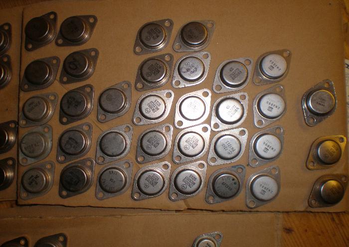

Wenn schon die große Knipserei einsetzt, dann...
Die Tungsrams sehen etwas anders aus und haben, wenn ich mich recht
besinne, einen MEK-Aufdruck. Mal sehen, ob ich da noch was finde.
Aber 2N3773 von Tesla habe ich noch irgendwo
> Wilhelm frog:
> MfG Paul
Ich glaube auch nicht, daß es Ausschußware ist. Müßte es aber testen.
Dann wären sie gar nicht gestempelt worden. Die Dinger waren nie in
Betrieb. Zu dieser Zeit kauften wir im Elektronikladen auch billige so
genannte TUP und TUN, Abkürzung für Transistor Universal PNP oder NPN,
die kosteten nur 10 Pfennige anstatt 30-50 Pfennige. Das war so was wie
ungestempelte BC547. Für grobe Basteleien aber noch gut genug.

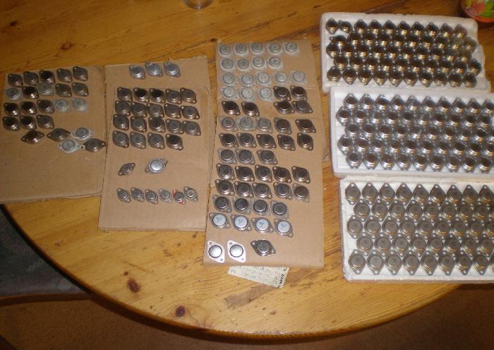

Hier das Angekündigte aus'm Lager! Bzgl. der KU602VB irrte ich, wie man
sehen kann...
Man beachte auch den geänderten Fertigungscode von 2N3773 zum Rest!
Interessant, die amerikanische Bezeichnung auf dem Ost-Teil! Das war
bestimmt um die Maueröffnungszeit herum.
Dort machte Tesla das auch bei anderen Halbleitern, habe z.B. OP TL062
mit dem Tesla-Logo drauf, der ist ja sonst original von TI.
Nett, die Fotos. Bei den 5 Transistoren in einer Reihe von mir sieht man
den linken nicht gut. Das macht nichts, da ist der Aufdruck auch
ziemlich abgewetzt.
Und noch zwei alte Siemens ca. 1978:
Sie sehen etwas abgegriffen aus, aber das passiert in 35 Jahren nach
mehrmaliger Umwälzung in der Bauteilkiste. Sie sind eigentlich neu,
waren aber auch schon mal angelötet. Ich hatte früher anfangs mal keine
Krokoklemmen, das ist der Hauptgrund für die einmalige Anlötung.

Die beiden von mir gezeigten Siemens-2N3055 streuen im B 1:2. Ich
testete mal nur mit einem Meßaufbau und einem Strom. Keine große
Meßreihe.

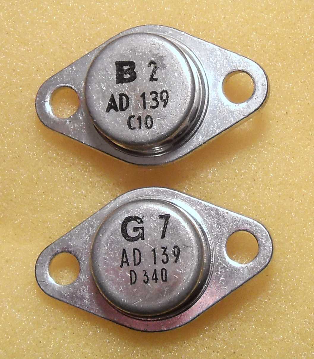

Aber die beiden 2N6286 sehen völlig neu aus, auch die beiden AD139, als
wenn man sie sonst auch neu kauft, was sollte damit passiert sein?
Von den beiden AD139 habe ich glücklicherweise noch ein Foto parat, es
stammt noch aus einer Diskussion hier über Germanium vor einer Weile.
OK, die haben jetzt keinen Herstellerstempel, aber die beiden 2N6286
schon, Motorola.

von Holm T. (Gast)
Da hier Alle so angeben:
http://www.tiffe.de/images/PB260177s.JPG
http://www.tiffe.de/images/PB260178s.JPG
http://www.tiffe.de/images/PB260179s.JPG
http://www.tiffe.de/images/PB260180s.JPG
Falls mal Not am Man ist, einfach melden.
Könnte noch ne Palette KD606 brauchen, die Passen zu der mit KD616...
Unf ja, obwohl der KU607 kein Audiotransistor war haben wir doch viele
Amps damit gebaut. Die Vorstufe mußte halt ordentlich Dampf anbringen
was wieder ein Problem war, zumindest als es noch keine SD34X gab..
Gruß,
Holm

von Wolfgang B. (changman)
Hallo Leute, komme gerade erst wieder heim und seh was hier abgeht.
Erstmal vielen Dank Herr Eckmann für die Beleidigung:
>Bl.... A....
hätten sie wenigstens ausschreiben können...
Die Transistoren sind wirklich die alten aus den 80er mit dem
großem Silizium Die die mehr abkönnen, Vergleich hier:
Beitrag "2N3055 echt oder Fake?"
Johannes hat 5€ angeboten für 4 Stück incl.Versand, wobei der günstigste
Versand schon 2,60€ beträgt (Post-Brief Höhe über 2cm) plus Verpackung!
Wären also 50 Cent pro Transistor. Da ich eh nur knapp 12 Originale habe
und danach selber zukaufen müsste behalte ich sie dann lieber selbst.
Ich denke das ist verständlich, oder?
Mit Gruß changman
