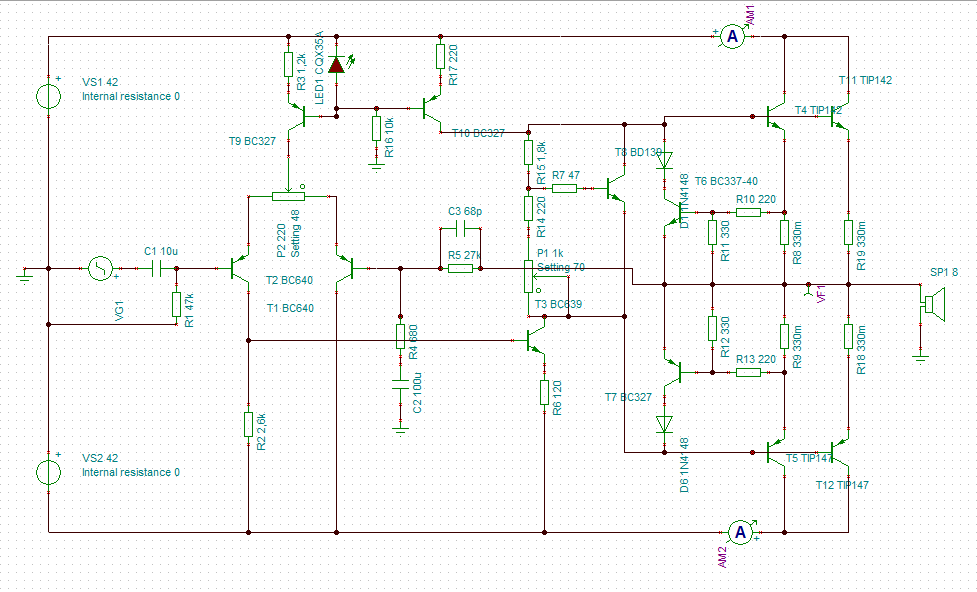

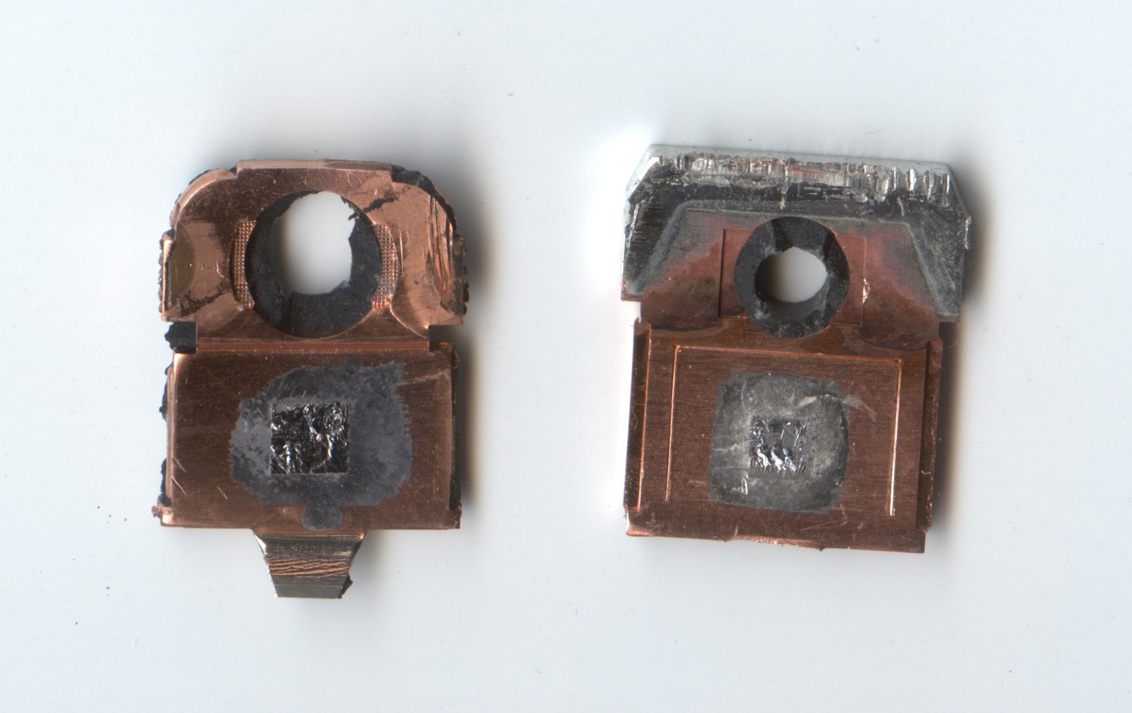

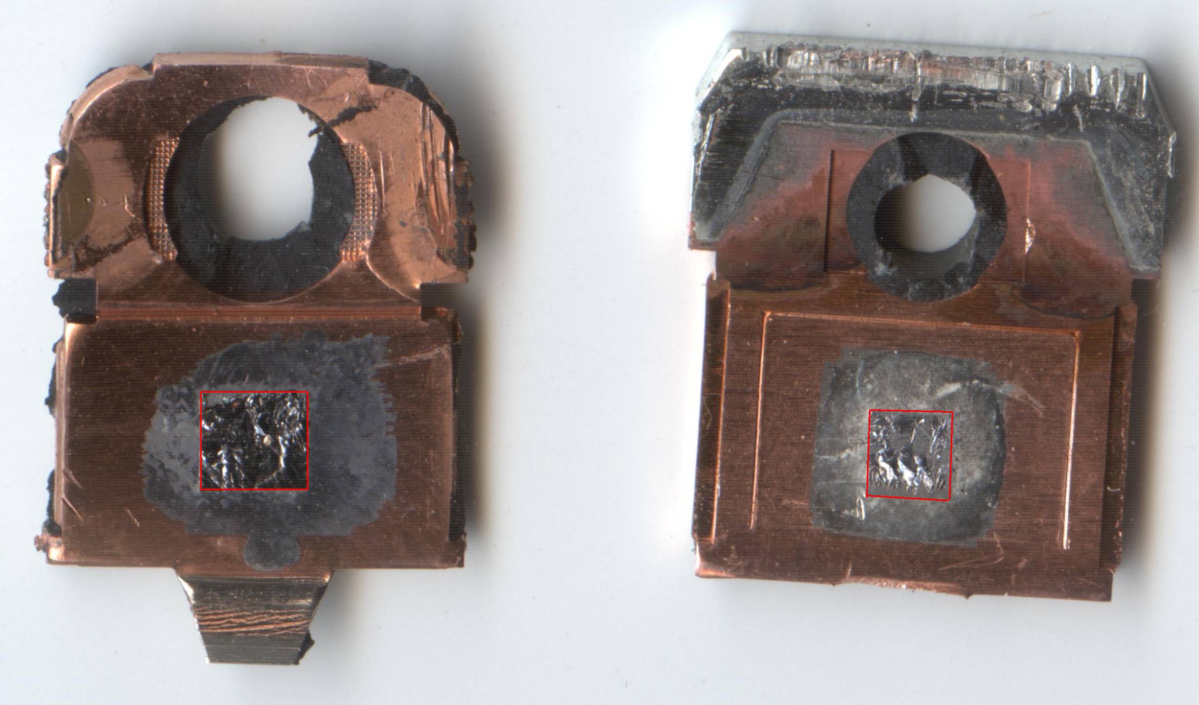

Hallo, ich bin gerade wieder einmal am Endstufen basteln. Leider hat jetzt beim Testen meiner selbst entworfenen Endstufe der Stromverstärker nach kurzem Probehören bei geringer Lautstärke Rauchzeichen gegeben. Als Transistoren verwende ich TIP 147 und TIP 142 von reichelt. Die 142er (links) sind von STM die anderen von ISC. Der Ruhestrom war zu 100% richtig eingestellt und geschwungen hat auch nichts. Da ich nun schon oft von schlechten Reichelt Transistoren gehört hatte und mir die 147er sofort spanisch vorkamen habe ich mal 2 Transistoren "aufgeknackt". Die Chipfläche beim 142er ist mehr als doppelt so groß (9mm^2) wie beim 147er (4mm^2). Ich würde daher vom Kauf von TIP147 bei reichelt abraten. Gruß Max
#2854138
Die größere Chipfläche ist nicht unbedingt ein gutes Qualitätsmerkmal. Je größer der Chip, desto kleiner im Verhältnis die Belastbarkeit, weil die mechanischen Spannungen infolge der unterschiedlichen Ausdehnungskoeffizienten von Chip und Träger zunehmen. Die Chiphersteller verwenden bei gängigen Typen auch mal verbesserte Technologien (die aktuellen Hexfet von IRF sind in der fünften Generation bei marginal oder garnicht veränderter Bezeichnung), um die Chips bei gleichen Daten zu verkleinern/verbessern. Außerdem kostet Chipfläche Geld. > nach kurzem Probehören bei geringer Lautstärke Rauchzeichen gegeben. > Der Ruhestrom war zu 100% > richtig eingestellt und geschwungen hat auch nichts. Zweifel. Dann hätte auch bei kleineren Chip nichts passieren dürfen, denn im Leerlauf werden die ja auch viel weniger belastet. Bei Darlingtons lässt sich der Ruhestrom durch einen Vbe-Multiplizierer besonders schlecht thermisch stabilisieren. Man misst ja außen nicht die Chip- sondern die Gehäusetemperatur und das wegen der Kühlkörpers auch noch stark zeitverzögert und mit 4-facher Wirkung. Woher weißt du dass da nichts schwingt? Meiner Erfahrung nach eine häufige Todesursache.
Max W. schrieb: > Die 142er (links) sind von STM die anderen von ISC. Und mit den Transistoren von STM funktionierte die Schaltung einwandfrei? > geschwungen hat auch nichts. Wie hast du das gemessen, während der Transistor kaputt ging? > Die Chipfläche beim 142er ist mehr als doppelt so groß (9mm^2) wie beim > 147er (4mm^2). Es wäre wohl sinnvoller die gleichen Transistoren zu vergleichen. Auch erscheint mir die Fläche des linken nicht doppelt so groß.
Ich hatte die ganze Zeit das Oszi dran. Der 1kHz Sinus war sauber bis zum plötzlichen ableben. Der Ruhestrom lag bei 100mA, Last war 8Ohm und die Ausgangsleistung lag bei vielleicht 3 Watt. Wie könnte ich den Ruhestrom effektiver einstellen?

Nochmal zu den ISC Transistoren: Ich habe schon etliche abgerauchte Endstufen reparieren dürfen, aber ich muß mal sagen das die Ersatztransistoren von ISC nie die Ursache von Problemen waren. Problematischer waren richtige Fakes auf denen außen z.B. Toshiba oder Fujitsu stand, deren Chip aber nicht mal ein Viertel der Fläche der Originalen hatten. Diese Dinger gingen dann auch schon bei der normalen Betriebsspannung ohne jede Aussteuerung durch. Niemand auf der Welt faked ISC Transistoren, das ist ein chinesischer Hersteller aber di Ich habe die mal angemailte stehen zu ihren Produkten und die reagieren sogar auf Emails. Ich habe mal eine Mail geschrieben weil die komplementären Transistoren irgendwie unterschiedliche TO247 Gehäuse hatten (fragt mich jetzt nicht nach dem Typ), die haben geantwortet das sei ok so, es währen ihre Transistoren und die Endstufe damit funktioniert auch noch. Ergo: Ich halte Markentransistoren aus fragwürdigen Quellen für problematischer. Bei Kessler-Elektronik hatte ich mich gewundert wieso Dicke Transistoren Verlustleistungsangaben wie 0,05 Watt hatten...Finger weg, das sind die Teile die durchstarten und der Händler weiß das. Er garantiert halt nicht mehr Pv für diese fragwürdigen Teile, habe das mal nach einem Telefonat herausgefunden. Gruß, Holm

Gehe mal davon aus, auch wenn hier Gegenteiliges behauptet wird, dass die ISC-Transen minderwertiges Zeugs sind, vorallem die älteren Fertigungsdatums! Recht sparsamer Materialeinsatz, schlechte Bondungen etc. sind die Regel. Ist das Absicht, dass die ein Firmenlogo verwenden, dass ein "F"airchild-Bauteil suggerieren soll? Recherchen in diversen Audioforen bestätigen dies ebenso, wie der Umstand, dass, seitdem auch Pollin diesen Schrott verkauft, auch z.B. BU208 von Anbeginn an von 2 gelieferten Stück einer bereits kaputt war! Natürlich kommt keiner auf die Idee, ISC-Produkte zu faken, aber wer sich mal die Firmenhistorie reinzieht, merkt sehr schnell, dass die vor wenigen Jahren recht manufakturenhaft ein so breites HL-Sortiment produziert haben, da konnte was nicht ganz koscher sein. Jetzt haben sie natürlich bessere Fertigungslinien, aber das Spektrum ist weiter sprunghaft gestiegen. Und übrigens, Samples kann man bei denen keine ordern - bloss gut! :D

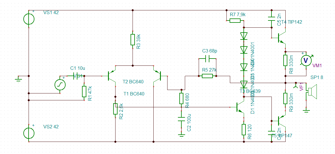

So hier ist der Schaltplan + Simulation. Ich muss dazu sagen, dass die 4 Dioden thermisch an der Kühlkörper gekoppelt sind. Zuerst hatte ich die Vorspannungserzeugung durch einen Transistor + Poti realisiert, jedoch war dann der Ruhestrom stets 0 und es gab hässliche Übernahmeverzerrungen, keine Ahnung, was ich falsch gemacht habe. Gelb ist das Eingangssignal (Amplitude 0,1V), Grün die Spannung über einen Emitterwiderstand und Rot das Ausgangssignal.
#2855368

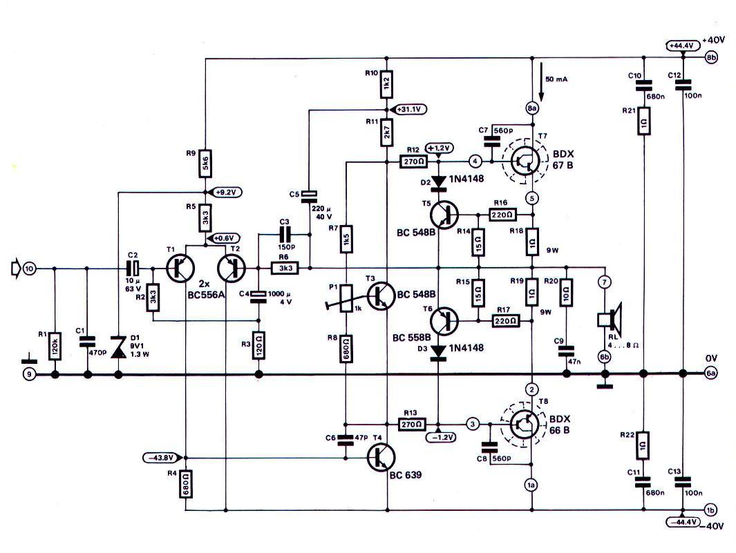

Oh je.
Eine Endstufe ohne Kurzschlusschutz, ohne Miller-Kondenstaor dafür mit 2
Betonkondensatoren, Ube aus 4 Dioden und R7 ist nun auch die das
Optimum.
So viel schwieriger wäre es nun auch nicht, wenn man es richtig baut,
siehe Bild.
Auch besteht das Problem das T4 nicht voll durchgesteuert werden kann. Dann fehlt der Bootstrap C vom Ausgang an den Widerstand R7. Das was in MaWin Schaltung R10,R11 C5 ist. Ohne diesen kann man den T4 nicht voll aussteuern. Bevor man ueber irgendwelche Transistoren mosert das die kaputt gehen sollte man erst einmal eine vernueftige Schaltung haben.

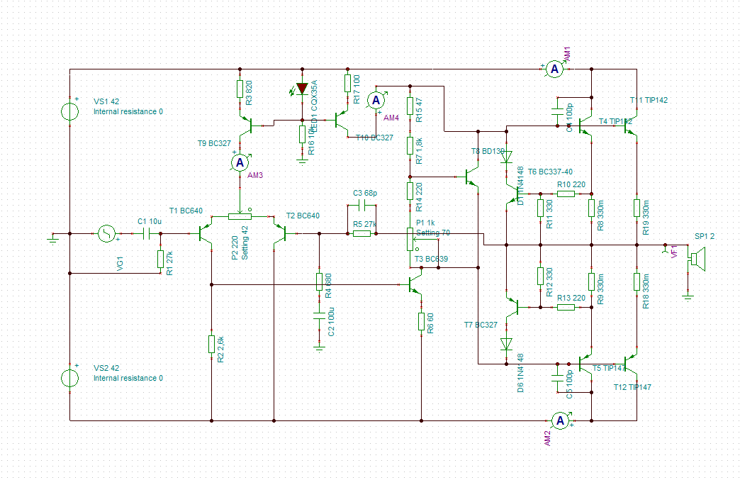

So habe das ganze mal nach euren Vorschlägen überarbeitet. Den Kurzschlussschutz hatte ich nur vergessen zu zeichnen, der ist schon eingebaut.
#2855460
r3 alleine ist schrott. entweder da ne z diode rein oder (besser)ne konstantstromquelle. ne 2. stromquelle für t3 ist dann auch angesagt. t1 und t2 besser 2sa970..... die sind für sowas gemacht worden. t3 ein 2sa5171. immer noch ne sehr konfuse schaltung.... http://www.hifi-forum.de/viewthread-103-71.html mfg
Zwischen R15 und Kollektor T6 würde ich noch einen Widerstand einbauen. Richtwert ca. 47 Ohm. Mit dem kannst du den eingriff der Temperaturkompensation einstellen. Den genauen Wert must du etwas ausprobieren. Der richtige Wert ist erreicht wenn sich der Ruhestrom von der Temperatur nicht mehr beinflussen läst.

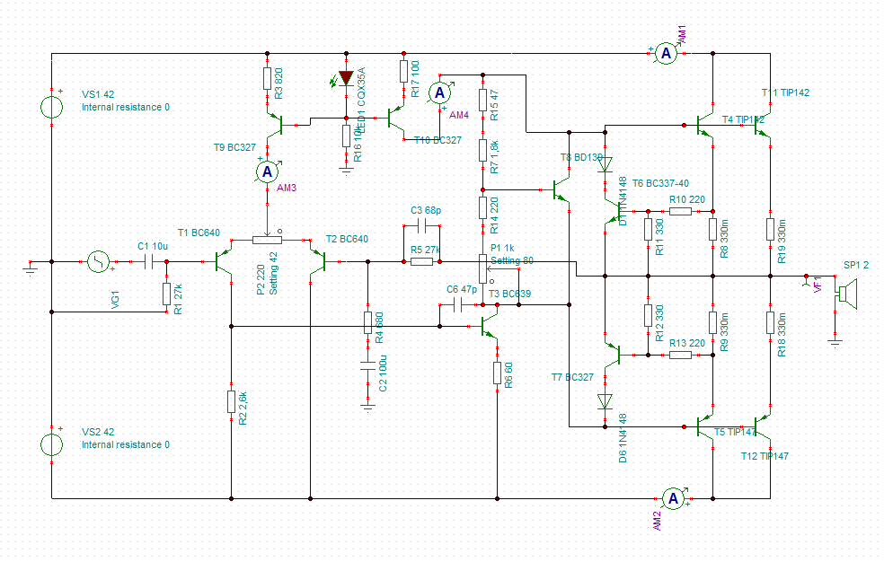

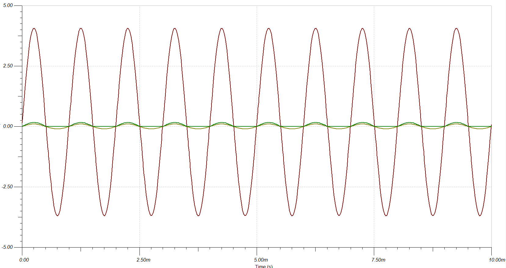

Hat etwas länger gedauert, bis ich etwas gut funktionierendes simuliert bekommen habe. Hier ist das Ergebnis. Ruhestrom liegt bei 35mA, der SOA schutz ist so eingestellt, dass er immer kurz unter der SOA-Kennlinie lang wandert. Hoffe diese Schaltung gefällt euch besser. Ich will an den TIPs festhalten und noch einen letzten Versuch mit sauberem Layout und dem BD139 direkt auf einem Endstufentransistor starten.

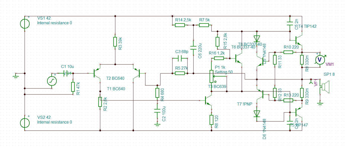

R7 muss zwischen T8 Kollektor und R15 liegen, nicht an der Basis von T8 Paul Baumann schrieb: > Solange die Betriebsspannung unter +/- 65 Volt bleibt, kannst Du auch > noch an den Transistoren festhalten, ohne eine verpasst zu bekommen.... Wieso Paul, dann zappelt er wie in der Disko im Takte der Baesse :=)

Ich habe das mit dem Widerstand geändert. Hier ist die TSC-Datei und die beiden LIBs damit ihr das nicht alles nochmal abzeichnen müsst.

Die LED in der Stromquelle ist falschherum.
#2858011
Du hast wieder nicht die tsc-Datei angehängt. Ohne Millerkondensator (ca. 100p zwischen C und B von T3) wird die Schaltung sicher schwingen. R1 und R5 sollten den gleichen Wert haben, R7 ist sinnlos.
#2858017
Äh gepennt, die tsc-Datei ist ja doch dran. Entschuldigung.
ArnoR schrieb: > R7 ist sinnlos. Nicht am Kollektor. Mit dem kann man eine gewisse Ueberkompensation der Ruhestromeinstellung einstellen, b.z.w. die Unterschiede in den theoretischen -2mV/Grad der BE Dioden von Endtransistor und Kompensationstransistor ausgleichen.
#2858058
>> R7 ist sinnlos. > > Nicht am Kollektor. Ja, ich bezog mich auf die im Bild gezeigte Schaltung von 16:17h, die restlichen Posts hatte ich nur schnell überflogen und die schon (falsch) geänderte *.tsc gar nicht gesehen.
Habe das Ganze nochmal geändert. Ruhestrom beträgt 48mA und ich habe einen kleinen Offset (3mV) am Ausgang, aber den kann ich durch das Poti wegdrehen.
#2858112
Du hast immer noch keinen Miller-Kondensator drin.
Stimmt ich muss das nächste mal genauer lesen da stand ja T3. So müsste es jetzt stimmen.

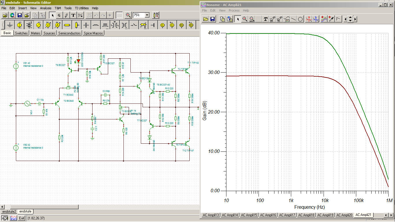

Hab die Schaltung mal simuliert. Ganz schlecht. Kaum Leerlaufverstärkung und Bandbreite, die Schaltung schafft nicht mal annähernd die eingestellte Verstärkung, linkes Bild. Mit ein paar Änderungen gehts dann so, rechtes Bild.
#2858129
R3 und 17 scheinen mir zu klein zu sein. Wie viel Strom fließen durch AM 3 und 4?
Da hab ich doch glatt vergessen zu speichern. Egal habe jetzt die Endstufe so geändert wie von dir vorgeschlagen.
Den R7 so einbauen.
Achso jetzt weis ich wie du das meinst ich änder das morgen.

Nochmal zu ISC: Ich halte die nicht für das Nonplusultra, ordentlich funktionierende Markentypen sind mir allemal lieber, da sie nicht zuletzt mir Zeit sparen. Ich wollte aber darauf hinaus, das wo ISC dran steht auch ISC drin ist und zumindest von der Siliziumfläche orientieren die Dinger sich am Original. Ich hatte aber mal Audiotransistoren mit mit Mitubishi oder Toshiba Logo die definitiv nicht von diesen Herstellern kamen, der Chip drin war geradezu winzig, der Heat Spreader fehlte etc. Ein Mix von Sowas und ISC hat immer dazu geführt das der ISC noch lebte, die Fälschung aber nicht. Ich habe ein paar Telefonate mit Frau Löffelholz von Darisus deswegen geführt (nettes Mädel!), sie hat sich auch bei den Lieferanten gekümmert und meinte das es teilweise so ist, das die Lieferanten nicht mal sagen können woher die Teile kommen, man kriegt einfach keine Marken mehr. Das Zeuchs wird vom Spotmarkt geholt... Das hat u.A. dazu geführt das ich irgend einer Philips Endstufe KD606 und KD616 aus Tesla Produktion verpaßt habe (neues Kühlblech angeflanscht da TO3) und die Dinger da erwartungsgemäß ohne Probleme tun, andere Ersatztypen hatte ich vorher schon ausprobiert, wollte den Sackgang mit dem Kühlblech umgehen. Das war eine Reparatur für einen Kumpel sonst hätte ich mir das nicht angetan. Streng genommen sind die KDs unterdimensioniert, haben aber bis jetzt gehalten. (Es geht sowieso Nichts über KD503..) Eine Andere Sache ist die, z.B. Sony Verstärker einen dermaßen unterdimensionierten Kühlkörper haben, dass die Mühle bei einer Fete zu deren Beschallung der HIFI Amp mißbraucht wird fast definitiv verenden. Die Dinger können Spitzenleistung aber keine Dauerbeschallung, die brennen trotz Schutzschaltung einfach ab... SoNie... Gruß, Holm
Als ich letztens eine Endstufe repariert habe, habe ich die entsprechenden Transistoren bei einem Halbleiter-Händler gekauft. Damals war es SH-Halbleiter Siehe hier: Beitrag "Hi-Fi Verstärker reparieren (Denon PMA-700AE)"

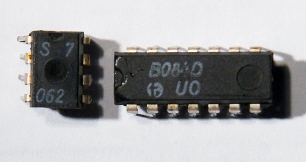

TL062 von Tesla wundern mich ein Bisschen, sind mir rnie über den Weg gelaufen, allerdings wurden die als B062 in der DDR hergestellt... (Haust Du hier Tesla mit RFT [HFO] durcheinander?) Normalerweise stellte Sowas nur 1 RGW Land her.. Gruß, Holm
#2859596
So ist es: Diese OPV wurden vom Halbleiterwerk Frankfurt/Oder gefertigt. MfG Paul
Holm Tiffe schrieb: > Normalerweise stellte Sowas nur 1 RGW Land her.. Naja, so die Theorie. In der Praxis hatte das nie funktioniert, sodass am Ende doch jeder zugesehen hat, alles "aus einheimischen Rohstoffen" zu zimmern. Auf diese Weise wurde in der DDR die Fertigungslinie von HV-Transistoren in Stahnsdorf hochgezogen, weil die TESLA-Lieferungen nicht zuverlässig genug waren für die Fernseher-Hersteller in Stassfurt. Im HFO gab es durchaus auch lead frames aus Kupfer (sehr weich), aber die wurden nur für Leistungs-Bauteile benutzt (NF-Endverstärker und Transistorarrays). Diese verbogen sich in der Tat viel leichter als die Standard-Nickellegierung.

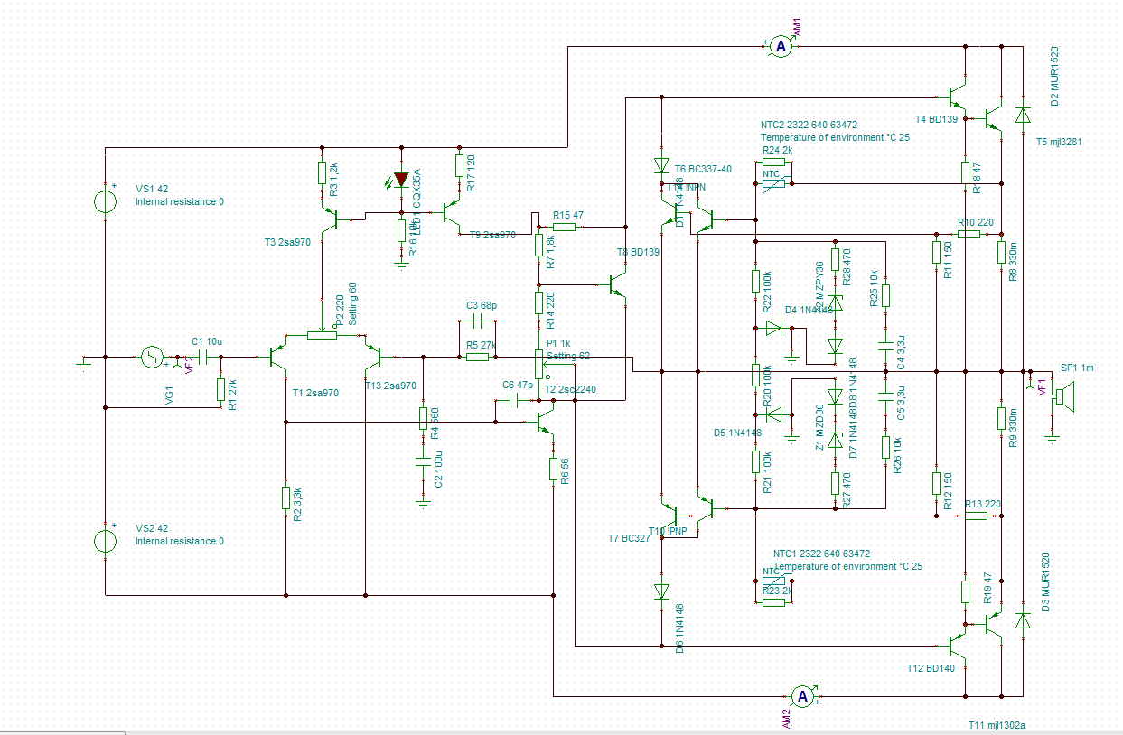

Nach weiterem rumexperimentieren gebe ich es mit den TIPs auf. Die können bei 40V gerade einmal 1A ab. Das ist viel zu wenig, da müsste ich ja 5 parallel schalten. Habe jetzt mal einen Entwurf mit den MJLs gemacht. Die hat reichelt wenigstens von ONS.
Max W. schrieb: > Die hat reichelt wenigstens von ONS. Die fertigt auch kein anderer, es sei denn als Fakes! :D
Max W. schrieb: > abe jetzt mal einen Entwurf mit den MJLs > gemacht Ich habe das Thema gerade mal nur überflogen, aber.... ...vom Schaltplan und von der Versorgungsspannung schließe ich mal grob drauf, dass die Endstufe für eine Sinusleistung von 100W an 4 Ohm ausgelegt ist. Du bist zwar jetzt auf die MJLs von ONS umgestiegen, was sicher richtig ist, aber auch hier pass bitte mit der SOA der teile auf. Habe die auch in meiner 100W Endstufe drin. Klar...bei "normalen" Betrieb an einer ohmschen Last von 4 Ohm passiert denen nichts aber du musst höllisch mit deiner Srombegrenzungsschaltung aufpassen. Denn wenn die eingreift kann es durchaus sein, dass du für unerlaubt lange zeit aus der SOA raus läufst. Schließlich begrenzt du nur den Strom...aber P=U*I...Bei einem Kurzschluss sieht aber ein MJL jeweils die volle Versorgungsspannung. Und das passt nicht mehr in die SOA rein. Daher besser eine SOA-Schutztschaltung. Siehe dazu auch hier --> Beitrag "Re: Schutzbeschaltung bei Endstufen" Gruß

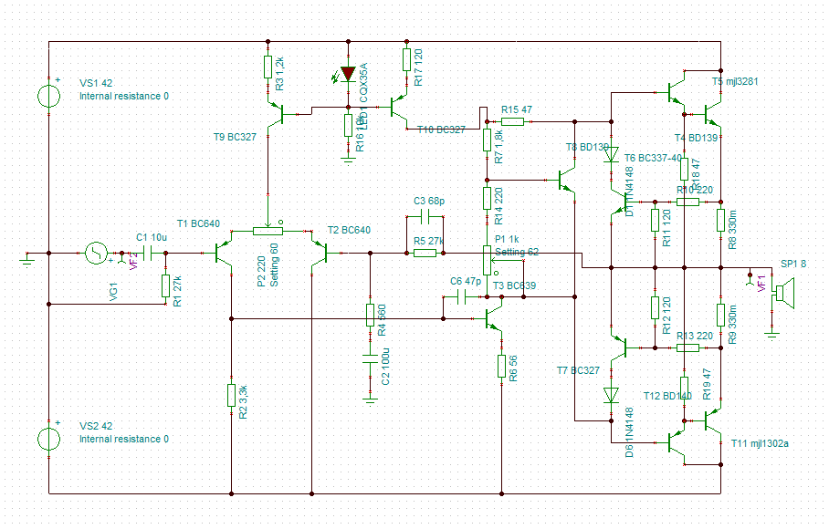

Ich habe jetzt das ganze um einen SOA-Schutz erweitert. Orientiert habe ich mich an diesem Thread im HIFI Forum: http://www.hifi-forum.de/viewthread-103-25.html. Leider steht dort nirgens etwas zur Dimensionierung des Ganzen. Ich hatte mir jetzt überlegt, dass ich das RC-Glied auf 50Hz Grenzfrequenz dimensioniere, aber da hat die Endstufe überhaupt nicht runtergeregelt. Jetzt mit 10k für R25 und R26 regelt sie wenigstens auf 2,5A runter bei Kurzschluss. Sie muss aber unter 1A kommen, damit der SOA Schutz gewährleistet ist. Jedoch komme ich auch durch Veränderung der anderen Werte nicht weiter runter. Welche Spannung müssen die Z-Dioden haben? Wie komme ich auf R20, 21 und 22? Es wäre sehr nett, wenn ihr mir weiterhelfen könnt. Das Teil soll so unkaputtbar wie möglich werden, das soll so eine Art PA für kleine Feiern werden. Die letzte Endstufe ist mir durch Kurzschluss weggeflogen, weil irgendein Trottel eine Box umgetreten hat. Das eklige war, dass Irgendwie die Sicherung nicht durchgebrannt ist, sodass alle 6 ELKOs vom Netzteil dicke Backen gemacht haben und sich dann mit lautem Knall verabschiedeten.

Wie kann ich in TINA Bandbreite und Verstärkung ermitteln? Ich verwende jetzt 2 parallele Transistoren. Ich will aber unbedingt lernen, wie ich eine Gegentaktendstufe richtig dimensioniere. Ich habe das ganze zwar schon bei einem Kopfhörerverstärker gemacht aber der geht ja auch nicht so schnell in die Luft und IC-Verstärker habe ich schon genug gebaut, auch ein kleiner Class D Amp lief schon mal. Tut mir leid wegen dem Schaltplan aber ich bekomm es nicht besser hin. Habe mal einen neuen Thread eröffnet, für alle die noch daran interessiert sind: Beitrag "Entwurf eines Kurzschlussfesten, PA tauglichen 100W@4 und 8 Ohm Verstärkers".
