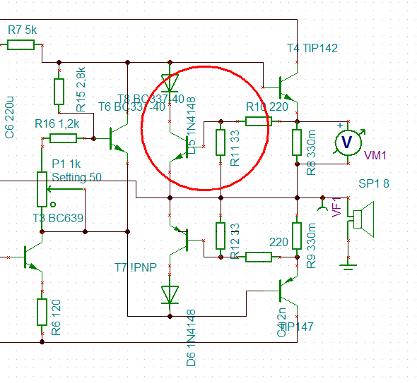

Hallo allerseits,
ich habe in dem Thread wo es um Fake Transistoren geht, das Schaltbild
einer Endstufe gesehen. Da ist eine Schutzbeschaltung drin, siehe
angehängtes Bild rot eingekreist.
Meine Frage ist, was bringt so eine Schutzbeschaltung?
Sowas wird doch seit Jahrzehnten verwendet, aber kann das im
Kurzschlussfall wirklich die Halbleiter schützen?

Die gezeigte Schutzschaltung macht nur eine Strombegrenzung (hier aber
auf zu großen Strom dimensioniert). Das hält der Transistor bei
Ausgangskurzschluss allenfalls ein paar ms aus und geht dann wegen
Überschreitung des SOA kaputt.
Eine bessere Schaltung bezieht die Spannung am Transistor in die
Strombegrenzung ein. Die Stromgrenze wird bei steigender Spannung
abgesenkt. So eine SOA-Schutzschaltung kann bei richtiger
Dimensionierung die Transistoren schützen. Sowas ist z.B. in
integrierten Verstärkern und Spannungsreglern drin.

ja.
der spannungsabfall über den emitterwiderständen öffnet ab 0,7v die
schutztransis und die graben den endtransis den basisstrom ab.
das hört man natürlich.
klingt verzerrt.
ist günstig wenn die endstufe ne temp. überwachung hat die dann z.b. in
die dc schutzschaltung eingreift und die lautsprecher abschaltet.
ich benutz den leistungsteil der sv300 endstufe von elv.
die funzt und ist nachweislich kurzschlußfest (stuhlbein aus metall auf
lautsprecherleitung)
Das kann ich so bestätigen. Jedoch bedenke man was passieren kann wenn
der Verstärker eine Induktive Last, Lautsprecher, treiben muss. Hierbei
kommt es bei, gewissen meist tiefen Frequenzen zu einer
Phasenverschiebung von Spannung und Strom. Bezieht die Schutzschaltung
dann auch die Spannung über dem Leistungstransistor mit ein, so kann es
passieren dass die Schutzschaltung in dem Moment eingreift wo Spannung
und Strom am Transistor SOA mäßig ungünstig sind (ist eine Frage der
Dimensionierung der Schutzschaltung). Dies hat zur Folge, dass die
induktive Last nicht mehr mit Strom aus den Endtransistoren versorgt
wird. Die induktive lasst hat dummerweise die Eigenschaft den Strom aber
mit aller Gewalt weiter treiben zu wollen. Dies führt zu gewaltigen,
energiereichen Spannungsspitzen welche die Endtransistoren zerstören
können. Darum gehören bei der von ArnoR beschriebenen Methode auch noch
Bypass-Dioden parallel zu den Ausgangstransistoren gegen
Versorgungsspannung geschaltet.
Bleibt aber noch die Frage offen wie schädlich diese Spannungsspitzen
für die Hochtöner sind.
