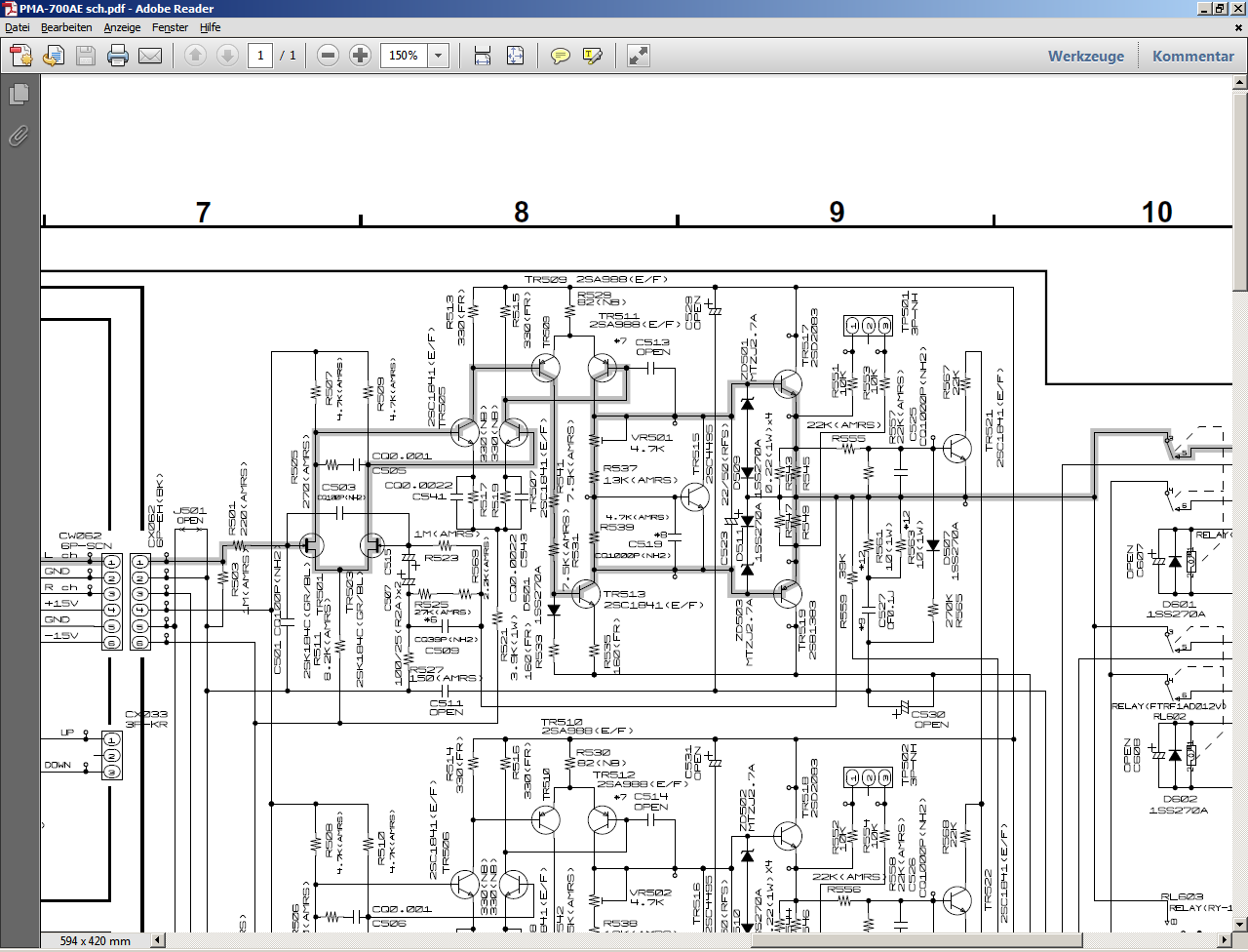

Hi Leute,
Da ich Digitaltechniker bin, benötige ich eure Hilfe. Ich habe hier
einen Denon PMA700-AE von einem Kollegen stehen, der nicht mehr
funktioniert.
Folgendes ist passiert: Der Verstärker schaltete sich regelmäßig
automatisch ab. Nach dem Anschalten "hielt" es dann wieder eine Weile.
Zuletzt ging er dann endgültig aus und nicht mehr an (Übeltäter ist
Sicherung F101). Der Verstärker roch auch nach "Elektronik" ;-)
Meine Vermutung ist, dass der Mikrocontroller wegen Überhitzung
abgeschaltet hat und der Elektronikgeruch aus einem der Transistoren auf
dem Temperaturüberwachten Kühlkörper entwichen ist. Optisch ist auf
Anhieb leider nichts zu erkennen, aber ein schnelles durchmessen im
eingebauten Zustand ergab, dass TR517 und TR519 zwischen E-C 0V hatten,
was die kaputte Sicherung erklären würde. Die korrespondierenden
Transistoren im Rechten Kanal hingegen hatten andere (sinnvollere)
Messwerte.
Es ist also offensichtlich, dass die beiden Endstufentransistoren den
Geist aufgegeben haben, was mich allerdings etwas wundert, da es Sanken
Transistoren sind. Was natürlich sein kann ist, dass schon mal jemand
den Verstärker repariert hat und an Fälschungen gekommen ist. Dass
werksmäßig Fälschungen verbaut ist, ist ja eigentlich auszuschließen.
Meine Fragen sind jetzt:
- Welche Bauteile könnten wahrscheinlich noch kaputt sein?
- Muss ich irgendwas neu einstellen, wenn ich die Transistoren
austausche? An Trimmern sehe ich im Verstärkerbereich nur VR501. Die
Basisvorspannung der Endstufentransistoren ist ja fix eingestellt.
- Just for fun: Wie funktioniert der Verstärker? ;-) die beiden JFETs am
Eingang sind wohl ein Differenzverstärker, aber die Funktionsweise der
nachfolgenden Stufen bis zur Endstufe verstehe ich komplett nicht.
- Sonst noch irgendwelche Tipps?
Gast #2578402
Wenn die Sicherung raus ist, hilft die Spannungsmessung nur sehr
begrenzt. Manchmal hat man Glück mit dem Diodentest auch im eingebauten
Zustand.  Defekte Leistungstransistoren haben meist einen Kurzschluss
von Emitter nach Kollektor. Zur Sicherheit auch TR515 nachmessen - da
wäre vor allem immer auf ein Problem.
Die Widerstände am Emitter sollte man auch noch nachmessen, die gehen
ggf. auch leicht kaputt als Folge defekter Transistoren.
Der Poti VR501 ist zur Einstellung des Ruhestroms. Da muss man ggf. nach
Tausch der Transistoren wenigstens kontrollieren und ggf. auch
nachstellen (mit dem anderen Kanal als Vorbild).
Die Schaltung sieht nicht so aus, als wäre da ein vollwertiger
Kurzschlussschutz drin. Da ist ein defekter Transistor keine so große
Überraschung.
Die Abschaltung noch einiger Zeit spricht etwas für einen
Gleichspannungsfehler. Da kann dann auch noch was anderes (z.B. C515)
defekt sein - einen entsprechenden Fehler hatte ich jedenfalls schon
mal.
Ein grober Test wäre ggf. auch ohne die Endstufen Transistoren möglich:
Die Transistoren auslöten und durch eine Brücke Basis-Emitter ersetzen.
Ohne Last sollte der Verstärker dann gehen.
OP Persönliche Seite #2578422
mhh schrieb:
> Simon K. schrieb:
>> (Übeltäter ist
>> Sicherung F101)
> Das ist der Folgeschaden...
Schon klar.
>> abgeschaltet hat
Wo ist dein Problem? ;-) Da ist tatsächlich ein Mikrocontroller drin.
> begrenzt.
> Zustand.
Ah, moment! Das habe ich ja gemacht :-) Also der Diodentest hat bei E-C
0V ergeben (linker Kanal).
Das werde ich machen,
Ruhestrom in der Endstufe. Wie macht man das üblicherweise? Ich würde
einfach den Spannungsfall an den 0,22R Kompensationswiderständen messen.
> Überraschung.
Die Schaltung an TR521 sieht mir stark nach einem Überstromschutz aus.
> mal.
Oha. Kann ich ja auch mal nachmessen.
Vielen Dank schon mal für die ausführliche Antwort.

Gast #2578499
TR521 bietet einen Teilweisen Kurzschlusschutz, aber halt nur für eine
Halbwellen. Die Auslegung der Transistoren ist auch nicht so reichlich.
Die Schaltung mit den kleinen Transistoren sieht leider auch so aus, als
könnten TR511, TR513 und eventuell auch TR509 auch als Folgeschaden
kaputt gehen.
Die Messung des Ruhestromes geht tatsächlich über die Messung der
Spannung an den Widerständen.
#2579248
Also am besten alle T's in allen möglichen Kombinationen mal mit dem
Diodenprüfer durchpiepsen. Da man dabei auch andere Strompfade der
Schaltung mitmißt, muß man natürlich den Schaltplan bemühen, um
herauszufinden, ob die Meßergebnisse plausibel sind (viele Multimeter
zeigen direkt die abfallende Spannung an - man kann also von Messen
sprechen, auch wenn es nur eine Diodenprüfung ist).
Ist irgendwas nicht plausibel, dann T auslöten (oder Beine entlöten mit
Entlötsaugpumpe), nochmal messen.
Wenn man alles verdächtige getauscht hat, dann die Endstufe kontrolliert
unter Strom setzen. Entweder Leistungs-R's in die
Endstufenstromversorgung einschleifen, so daß höchstens 1-2A fließen
können im Kurzschlußfall, oder einfach ein Labornetzteil, welches die
+/- Spannung mit Strombegrenzung liefern kann, anschließen (ist auch
nicht so wesentlich, ob das Netzteil die Endspannung der Endstufe
erreicht - Kurzschlüsse, Überstrom äusern sich auch schon weit vor dem
Erreichen der Umax).
Dabei die Ruhestromeinstellung am besten auf 0 einstellen (VR501=0), so
daß man davon ausgehen sollte, daß beim ersten Anfahren kein Rhestrom
durch die Endstufen-Ts fließen sollte. Wenn doch, sind doch noch die
Endstufen-Ts im Eimer, oder die Ruhestromeinstellung (TR515 breit? Wenn
ja, würde das einen möglichen Überstrom der Endstufe erklären, und deren
Tod in kurzer Zeit).
Wenn Sich ein Kurzschluß/überstrom schon bei geringer Versorgunsspannung
zeigt, dann soweit nur aufdrehen, daß gerade mal 0,5A oder so fließen,
dann kann man in Ruhe die Arbeitspunkte der Ts messen (natürlich müssen
die Begrenzer-Rs für die Leistung gemacht sein, wenn man es mit dem
Endstufen-NT machen will (evtl. nur immer zum Messen mal kurz
einschalten).
OP Persönliche Seite #2580157
So bin ich schon vorgegangen. Das Gute ist, dass ich ja auch noch einen
zweiten Kanal zum nachprüfen habe.
Die beiden Endstufen Transistoren TR519/TR517 habe ich schon ausgelötet,
da werde ich erst mal neue besorgen, weil diese einen Kurzschluss haben.
Der verdächtigte Kondensator C519 hat hingegen völlig richtig noch 10nF
und auch sonst keinen Schaden.
Ich habe dann noch an ein paar Widerständen herumgemessen und mit dem
anderen Kanal verglichen und dabei Unterschiede feststellen können. Da
werde ich nach dem Einlöten neuer Endstufentransistoren noch mal ein
Auge drauf werfen.
Möglicherweise ist ein Widerstand hochohmig geworden?
VR501 werde ich auch noch mal abchecken, sehe ich das richtig, dass der
Ruhestrom am geringsten wird, wenn der VR501 als Zweipol betrachtet am
niederohmigsten ist?
Und den Tipp mit den Labornetzteil werde ich auch beherzigen. Habe zwar
"nur" 2x30V mit Strombegrenzung hier, aber wie du schon sagst, wird man
damit noch Kurzschlüsse oder abweichende Arbeitspunkte aufspüren können.

Ja, weil der den nachfolgenden TR515 auf geringere Verstärkung einstellt
- also geringere Uce über diesen T, und damit geringere Ube der
nachfolgenden Endstufentransis.

So eine Endstufe ist idR. ziemlich Spannungsunabhängig, wie ein
Operationsverstärker. Ich hatte vor kurzem eine Endstufe zum Reparieren,
die sich mit läppischen +/-20V zufrieden gab, obwohl die normalerweise
sonst mit +/-86V läuft.
Ich sehe aber gerade, daß die Fet-Stufe und die nächste Diff.-Stufe am
Eingang mit +/-15V betrieben wird. Die sind beim Test dann natürlich
nötig, weil sonst der Rest nicht mehr stimmt.
Also am besten Enstufe über Begrenzer-Rs ausreichender Leistung
betreiben, oder Endstufenspannung abklemmen (z.B. Sicherung rausmachen,
wenn separat abgesichert), und über Labor-NT betreiben, und die
restliche Schaltung mit der verstärkereigenen Stromversorgung betreiben
lassen.

Ja, habe gerade noch mal nachgesehen. Die +/-15V werden aus der
Endstufenspannung erzeugt (mittels Z-Diode + NPN). Passt also!
Siehe Anhang.
>Siehe Anhang.
Wenn da lastmäßig nicht viel an den 15V dranhängt, dann sollte die
selbst bei 20V Versorgung schon fast die 15V halten können (so genau muß
die ja auch nicht sein)
