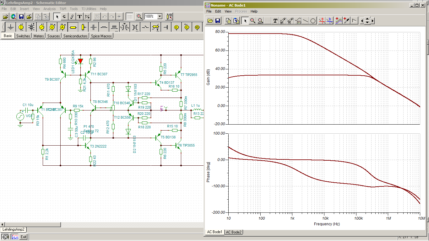

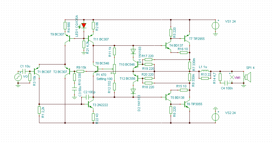

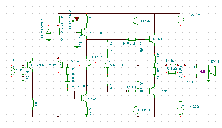

Guten Tag,
ich möchte mal meinen Verstärkerschaltplan zur Diskussion stellen, da
ich noch dabei bin etwas über diese Wisseneschaft für sich zu lernen.
Ich habe viel in diesem Forum und auf anderen Seiten z.B. HiFi-Forum
darüber gelesen und habe meine neuen Erkenntnisse in dem Schaltplan
"verewigt".
Ich hoffe mir hat niemand was falsches beigebracht.
Besonders unsicher bin ich mir bei der Stromquelle für die
Endtransistoren um T11 und der LED und bei der Z-Diodenschaltung für den
Diff. Aber sollten euch weitere Fehler oder Seltsamheiten auffallen bin
ich offen dafür.
Mal ein paar Daten:
Durch R 23 fließt 1 mA
Durch R 1 fließen 530 uA
Durch R 2 fließen 9,2 mA
Durch R 21 fließen 5,2 mA
Durch R 11 Fließen 940 uA
Den Ruhestrom (bei R 7) kann ich von 170 uA bis 1,05 A einstellen. Was
wäre am besten?
Ich hoffe das waren die wichtigsten. Wenn ihr mehr wissen wollt fragt
einfach.
Danke für die Aufmerksamkeit und einen schönen Tag noch.

Zum Ruhestrom: Die optimale Spannung über den Emitterwiderständen (also
zwischen Emitter von T6 und T7) kann man recht gut benennen; sie beträgt
Vq=47mV für einen Emitterfolger. Damit machst Du erstmal nichts falsch.
Besser ist es aber, Du misst die Verzerrungen mit einer guten Soundkarte
und entsprechenden Programmen (empfehlen kann ich Dir Visual Analyzer
und WaveSpectra, beides Freeware), und schaust bei welcher Stellung von
P1 die THD den kleinsten Wert annimmt.
von Arno H. (arno_h)
Den Schleiferanschluß von P1 solltest du dringend mit dem oberen
Anschluß (an R11) verbinden. Ansonsten gibts bei Kontaktproblemen des
Trimmers Rauchzeichen.
Die Z-Diodenschaltung ermöglicht den Einsatz rauscharmer
Eingangstransistoren bei hohen Betriebsspannungen. Diese haben oft
kleinere zulässige Spannungen. Der BC307 ist übrigens kein rauscharmer
Typ.
T3 und T10 sollten ähnliche Daten haben.
Arno
von ArnoR (Gast)
> ich offen dafür.
Kaum Nennenswertes. Für R17/R18 sehe ich keinen Grund, sie verringern
die Leerlaufverstärkung ein wenig. R22 würde ich für etwas bessere
statische Stabilität und mehr Gegenkopplung des Treiber etwas
hochohmiger machen: R22=43R, R1=2k2. Bei max. symmetrischer Aussteuerung
des Treibers (doppelter Strom in T3 gegenüber T11) ist dann auch der
Spannungsabfall und die Aussteuerbarkeit oben und unten gleich.

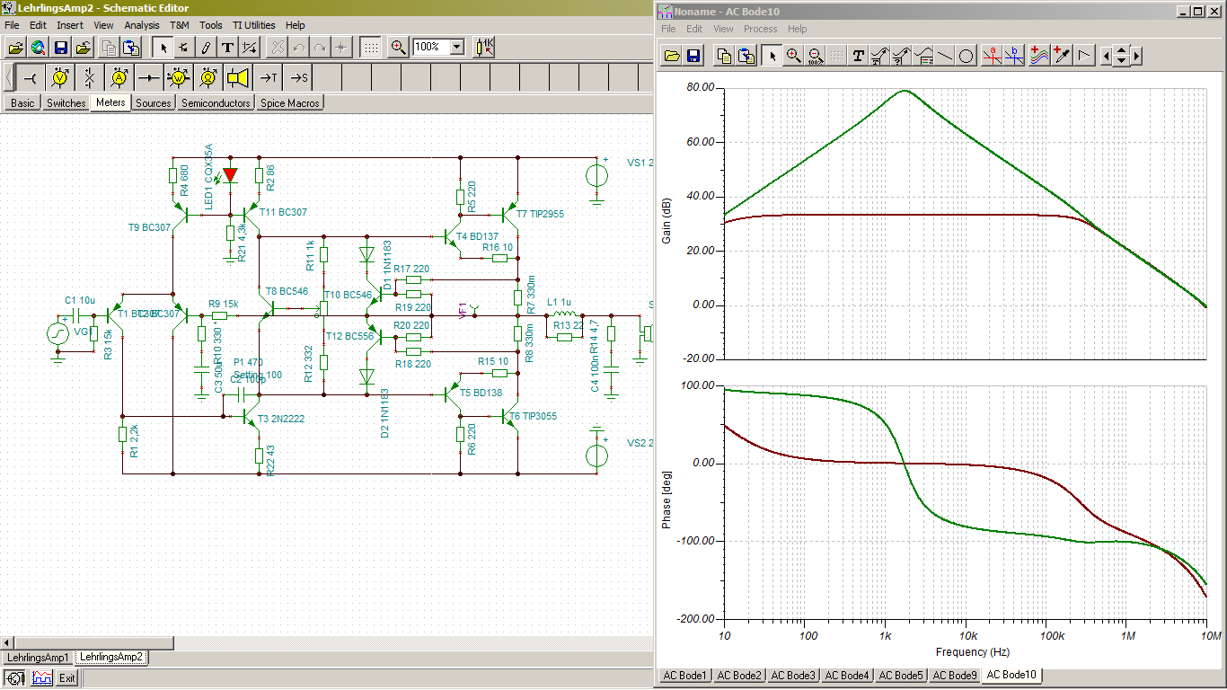

Die Phasenreserve ist >100°, du brauchst daher wohl weder das
Boucherot-Glied noch das L-R-Glied am Ausgang.
von neuer Gast (Gast)
Danke für die Antworten.
Arno H. schrieb:
> T10
Meinst du T11?
> Typ.
Welcher wäre besser geeignet?
Mit den Änderungen sieht das ganz schon besser aus.
Ich habe die Schaltung noch nicht aufgebaut, erstmal soll der Schaltplan
"perfekt" werden, dann werde ich mir das ganze mit dem Layout mal
ansehen und dann wird gebaut.
von dolf (Gast)
die zdiode würd ich auch durch ne stromquelle ersetzen.
led´s rauschen deutlich weniger als zdioden.
als eingangstransis kommt der 2sa970 in betracht.
der ist rauscharm und für sowas gemacht worden und er ist ausreichend
spannungsfest(uceo -120v)
für treiberzwecke u.s.w. ( t3,4,5,11) ist der 2sa1930 b.z.w. der 2sc5171
besser geeignet.
die endransis sind absolut museumsreif.
da solltest du was moderneres nehmen!!

von Ulrich (Gast)
Für den Transistor T8 wäre eine Bauform für die Befestigung am
Kühlkörper besser geeignet, also z.B. ein BD137. So hat der Transistor
dann auch etwa die richtige Temperatur.
Bei der Spannungsfestigkeit muss man sehen das die +-24 V vermutlich
nicht wirklich stabil sind - je nach Quelle da ggf. etwas mehr vorsehen
(z.B. BD139/BD140 statt BD137/BD138).
Wenn es die Zenerdiode sein soll, dann besser noch ein Kondensator
parallel, oder gleich nur einen Elko statt der Zenerdiode.
Da ist noch keine Begrenzung des Stromes drin. Das wäre ggf. noch
überlegenswert.

Ich habe Antiparallel zur Z-Diode einen Elko mit 100 µF drin.
T11 ist natürlich richtig, sorry.
T8 sollte in thermischem Kontakt zu den Endstufentransistoren aufgebaut
werden.
Der Elko parallel zur Z-Diode ist bei deren differentiellen Widerstand
von unter 10 Ohm imho sinnlos.
Rauscharme Transistoren wurden ja schon genannt, die BC- Standardtypen
mit der Endziffer 9 sind normalerweise die rauscharme Ausführung.

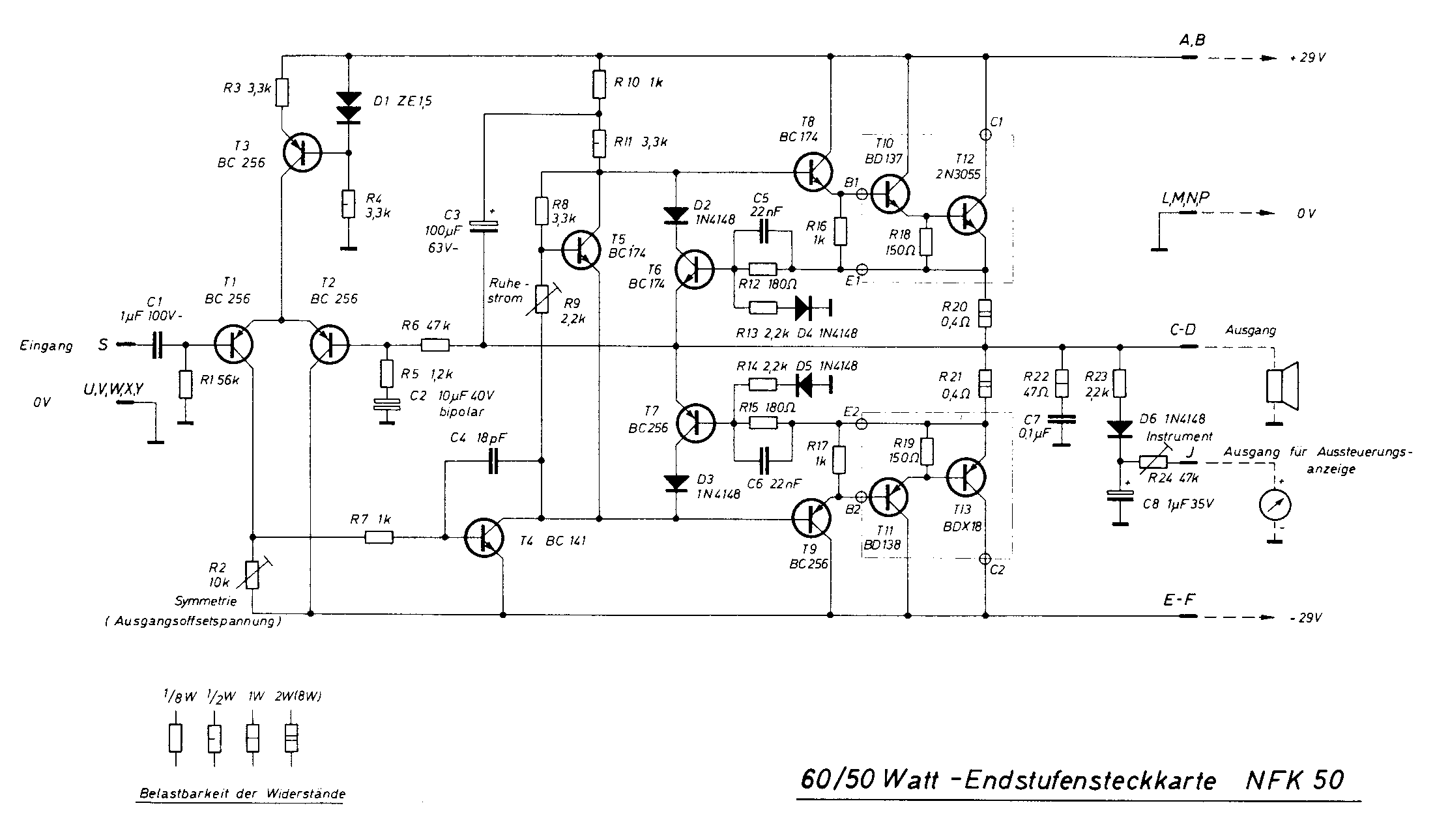

von MaWin (Gast)
DEIN Verstärkerschaltplan ?
Klingt ja nach deiner neuesten Erfindung.
Dabei ist das die Grundschaltung eines bipolaren Verstärkers seit 50
Jahren.

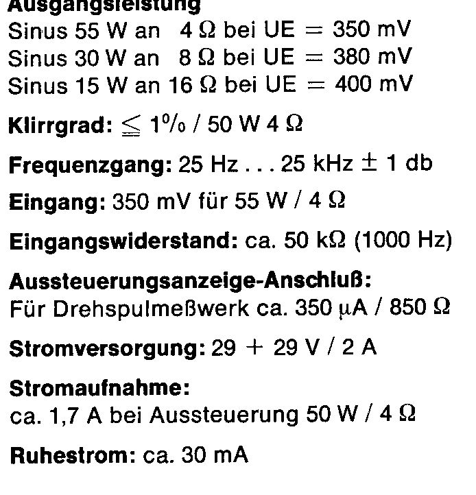

Siehe den angehängten 50W Verstärker von Radio RIM 1974
Grundschlatung, weil ihr noch alles fehlt was einen betriebssicheren
verstärker auszeichnet, und die Bauteilauswahl keine besonders guten
technischen Daten zulässt.
Zu Z1 kommt oft noch ein Elko parallel.
Auf jeden Fall brauchen die Ausgangstransistoren einen SOA
Überstromschutz, damit nicht bei einem kurzen Kurzschluss am Ausgqang
(Kabel zum Lautsprecher fallen zusammen) gleich der ganze Verstärker
hops geht.
Dann braucht man ein Relais zum Abtrennen des Ausgangs bei Fehlfunktion,
welches auch als Anti-Plopp verwendet werden kann.
Dann braucht man ein Netzteil und den Kühlkörper, beides mit
Temperatursicherungen damit beide (wie bei kommerziellen Verstärkern
üblich untersimensioniert) bei längerer Überlastung nicht kaputt gehen.
Der Weg zu einem richtigen Verstärker ist von dieser Grundschaltung her
also noch weit.
Interessant. Was hatte ein solcher Verstärker denn für technische
Daten und gab es später da noch grössere Fortschritte bei den
diskreten Verstärkern zum Selbstbau? (Ich meinte jetzt nicht die
fehlenden Schutzschaltungen.)

von MaWin (Gast)
> Was hatte ein solcher Verstärker denn für technische Daten
Ich hab's bei scannen schon geahnt...
Sicher. Der ganze Weg von 1% Klirr bis auf 0.0007% Klirr (Class AB).
Naja, die Daten sind ja wirklich nicht berühmt. Da sind ja schon
die IC-Verstärker besser

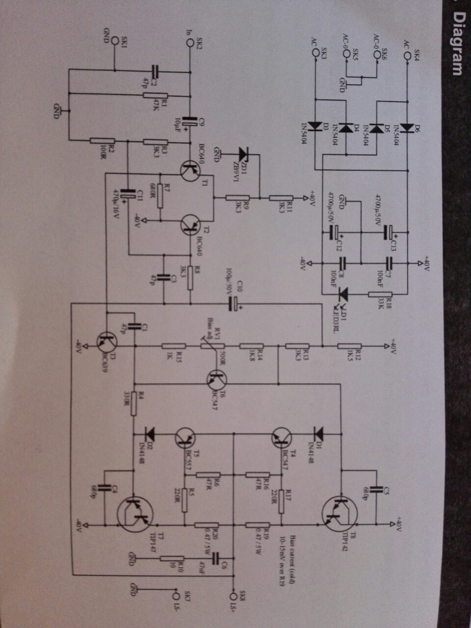

Dank des Bausatzes bin ich auch erst auf die Idee gekommen.
Da dachte ich an einen NTC, der das Relais für die Lautsprecher, bei
Überlast, abschaltet.
MaWin schrieb:
> SOA
> Überstromschutz
Das waren in dem RIM 1974- Schaltplan die Transistoren 6 und 7, richtig?
von MaWin (Gast)
Kann man machen, kommerzielle Hersteller nehmen simple mechanische
Bimetallschalter bzw. im Trafo TempSicherungen.
Ja.

Zum Thema Sicherheit:
Das ist völlig sinnlos weil es die Transistoren schützt aber nicht die
Lautsprecher.
Selbstgebaute Verstärker rauchen primär wegen eines thermal runaway ab,
also weil die Endstufentransistoren sich aufheizen und damit ihre
BE-Spannung verringern was den Kollektorstrom noch weiter erhöht und
damit noch weiter aufheizt usw. T8 in Deiner Schaltung soll dem
entgegenwirken, indem er bei Erwärmung auch seine BE-Spannung und damit
die Vorspannung für die Treiber verringert.
So ein thermisches Davonlaufen geht übrigens  schnell, und je nach
Leistungsfähigkeit des Trafos glühen die Transistoren von einer Sekunde
auf die andere durch - habs selbst erlebt. Dagegen bringt Dir ein
langsames NTC überhaupt nichts.
Ich weiß ja nicht was Du für Lautsprecher hast, aber meine haben fast
400€ gekostet, für das Geld kann man sich ne Menge Transistoren kaufen.
Du musst also primär die Lautsprecher schützen; Transistoren sind
Pfennigware. Für den Anfang machst Du einen fetten Kondensator (kann
auch Elko sein, einige 1000uF) zwischen Ausgang und Lautsprecher. Wenn
Du das nicht machst kannst Du Pech haben und Dir legiert im
Endstufentransistor die C-E Strecke durch, dann liegt die volle
Versorgungsspannung (Gleichspannung!) am Lautsprecher.
Später kann ich Dir eine Schutzschaltung posten, die bei Gleichspannung
>2V am Ausgang den Lautsprecher per Relais vom Verstärker trennt.
von ArnoR (Gast)
> ... damit noch weiter aufheizt usw. T8 in Deiner Schaltung soll dem
Ja soll er - tut er aber nicht, weil er nicht mit der
Sperrschichttemperatur der Transistoren gekoppelt ist, sondern mit dem
Kühlkörper und da gibt es sowohl einen erheblichen thermischen wie auch
zeitlichen Versatz. Und deshalb geschieht oft das:
Man muss also genau hinschauen wo man mit dem Ube-Multiplizierer (T8)
messen will. Wenn man feststellt, dass sich ein (ungekühlter)
Treibertransistor (T4/T5) stärker erwärmt als der Endstufen-KK, sollte
man T8 besser mit denen koppeln. So reagiert die Stabilisierung stärker
und viel schneller.
von MaWin (Gast)
> sollte man T8 besser mit denen koppeln.
Nein, dann sollte man an den Treibertransistor auch ein Kühlblech
schrauben.
Die Kühlkörpertemperaturüberwachung dient vor allem dazu, die
Wärmewiderstandsberechnung im grünen Bereich zu halten.
Wenn Tjc eine Kühlkörpertemperatur von beispielsweise maximal
70 GradC erlaubt, dann muß eben bei über 70 GradC heissen Kühlkörpern
abgeschaltet werden, dazu kann man den ganzen Verstärker
abschalten, das Eingangssignal auf 0 setzen, oder die Last abtrennen,
alles verringert die produzierte Leistung und sollte damit die
Kühlkörpertemperatzr wieder senken in den erlaubten Bereich.
Ein Lautsprecherschutz ist mehr ist als blosser Übertempschutz,
der macht DC-Kontrolle und Einschaltplopp.
von ArnoR (Gast)
> schrauben.
Und handelt sich damit die gleichen Probleme wie beim Messen an der
Endstufe ein. Man hat wieder eine Wärmekapazität dran und die messbare
Temperaturänderung wird kleiner und damit auch die Wirkung der
Stabilisierung. Eine gewisse "Überreaktion" der Stabilisierung infolge
der stärkeren Temperaturänderung der Treiber gegenüber der Endstufe ist
doch gewollt, um die zeitliche Verzögerung und die geringere messbare
Temperaturänderung zu kompensieren.
von rotzie (Gast)
Wenn ich mich recht entsinne gehört "offiziell" bei einer
Darlington-Endstufe der VBE-Multiplizierer auf die Ausgangstransistoren,
bei einer Sziklai/Komplementärdarlingtonschaltung auf die Treiber.
Allerdings habe ich bei einer Sziklaischaltung schon erlebt dass die
Treiber ohne Kühlkörper praktisch gar nicht warm werden und die
Stabilisierung nur funktioniert hat wenn der VBE auf den Endtransistoren
saß. Das hängt wohl von vielen Faktoren ab. Ganz großer Mist sind in
diesem Zusammenhang integrierte Darlingtons, wo der Treiber von den
Ausgangstransistoren gleich mitgebraten wird und man keine Chance hat
dieses Wechselspiel zu unterbinden.
Statt dem einfachen VBE-Multiplizierer gibts auch Schaltungen wo zwei
BE-Strecken verwendet werden, eine auf dem Kühlkörper und eine auf der
Platine; mit einem Poti lässt sich dann einstellen welcher Teil der
Vorspannung fix sein soll und welcher für die Temperaturkompensation
zuständig ist. Das hat den Vorteil dass man es so einstellen kann dass
nicht überkompensiert wird - bei vielen Endstufen steigen nämlich die
Übernahmeverzerrungen mit Warmwerden an weil die Vorspannung zu stark
reduziert wird.
Klingt Interessant, was ihr so schreibt. Was ist denn die beste Lösung
für den thermischen Schutz? Wenn ich es richtig Verstanden habe, ist es
am besten für T8 einen Transistor zu nehmen, der ein Loch zum
anschrauben am Kühlkörper hat (SOT-32?) und für die Endtransistoren ein
Sziklaipärchen zu nehmen.
Offsetschutz?
http://www.benkoob57.de/Verstaerker/Lsp_verz_Schaltbild.JPG
von MaWin (Gast)
> Mawin Das hat die Rim Endstufe doch schon eingebaut.
Natürlich, die ist ja auch kommerziell statt Hobbygebastel
(allerdings find ich deren SOA-Schutz nicht besodners gut
gelungen, NAD's vom NAP250 find ich besser).
von Ulrich (Gast)
Die knappe Auslegung der Kühlkörper kann auch als Schutz für einen klein
dimensionierten Trafo dienen: die meisten IC-Verstärker haben einen
interne Abschaltung bei Übertemperatur. Der Verstärker mit Kühlkörper
ist von der Zeitkonstante schon vergleichbar mit dem Trafo, aber eher
schneller. Das erlaubt dann kurzzeitig deutlich mehr Leistung als die
Nennleistung des Trafos, schaltet aber ab, noch bevor der Trafo zu heiß
wird.
Für die Endtransistoren ein Sziklaipärchen macht die thermische
Stabilität deutlich einfacher, dafür die HF mäßige Stabilität nicht mehr
so einfach. Da braucht man dann meist das LR und RC-Glied am Ausgang,
wenn es auch mit kritischen Lautsprechern gehen soll.
Wichtig für T8 ist eine schnelle Kopplung - ein Transistorgehäuse mit
Loch (z.B. SOT32/TO126) ist da schon nicht schlecht.  Es ist dann auch
ein Frage der Auslegung der Kühlung: die Sperrschicht erwärmt sich mehr
das Gehäuse, vor allem wenn die Transistoren stark belastet werden - mit
relativ wenig Leistung je Transistor und nicht zu großem Kühlkörper wird
das besser. Auch hilft es bei der Darlingtonschaltung die Treiber
getrennt, und besser gekühlt zu haben, sonst ändert sich VBE von T8 zu
wenig.
Am besten geht die Kompensation im IC Verstärker.

von rotzie (Gast)
"Klingt Interessant, was ihr so schreibt. Was ist denn die beste Lösung
Sziklaipärchen zu nehmen."
Für den Anfang empfehle ich Dir erstmal die oben gepostete Schaltung;
mit der Sziklai-Variante fängt der Ärger richtig an, und für den Anfang
will man ja erstmal ein Erfolgserlebnis.
Sziklai ist in vielerlei Hinsicht aber besser als Darlington; die
Verzerrungen sind so rund 20dB niedriger und er ist thermisch leichter
zu kontrollieren. Beim Darlington hast Du 2 BE-Übergänge zwischen Ein-
und Ausgang, die beide mit der Temperatur ihre Spannung verringern
wodurch die effektive Eingangsspannung (und damit der Strom) steigt.
Beim Sziklai ist es nur eine BE-Strecke. Die Sziklai-Schaltung hat aber
einen gravierenden Nachteil: Sie neigt zum schwingen, so im MHz-Bereich.
Das liegt an ihrer sehr hohen open-loop Verstärkung (ist ja ein
Transistor in common-emitter Schaltung drin!). Ich hab dazu wenig
theoretisches Material gefunden, scheint fast nur grobe Erfahrungswerte
zu geben wie man sowas stabil kriegt. Man kann die Verstärkung durch
einen Widerstand (so 10-100R) zwischen E des Treibers und C des
Ausgangstransistors verringern. Außerdem sollte der Treiber wesentlich
schneller sein als der Ausgangstransistor (sagen wir mal: fT des
Ausgangst. 30Mhz, ft des Treibers 150MHz). Dann hilft oft ein C (einige
zig bis einzige hundert pF) zwischen B und C des Ausgangstransistors.
Und und und... Platinenlayout ist auch sehr kritisch; die Verdrahtung
der beiden sollte sich nicht über eine größere Fläche erstrecken.
Da ich grad zufällig :) an sowas bastle, hab ich mal ein THD-Diagram
einer Sziklai-Endstufe angehangen die bei mir auf dem Breadboard steht
(aufgezeichnet mit WaveSpectra und Xonar-Soundkarte), 1KHz mit 15VRMS
Amplitude ohne Last. Ein Test mit voller Last steht noch aus (hab noch
Also doch besser die Darlington-Variante und dann T 4-8 an den
Kühlkörper?
Mit Layouts kenne ich mich auch noch nicht so gut aus, da wollte ich
mich noch ans Platinenforum wenden. Was ist denn dabei so zu beachten?
Von sternförmiger Masseführung habe ich schon gehört. Ich habe oft in
dem Forum gelesen, dass es wohl nicht so einfach sein soll, ein Layout
zu erstellen.
von Ulrich (Gast)
Abgesehen von der richtigen Masseführung ist beim Audioverstärker das
Layout nicht so kritisch, wenn man keine extremen Anforderungen hat. Am
ehesten muss man da beim Sziklaipärchen aufpassen, weil das die
Bandbreite für die Regelschleife etwas höher sein kann.  Schwieriger ist
da schon fast die Auslegung der Kühlung - also den Teil, den wir gerade
hatten.
So, ich habe den Schaltplan mal so geändert, wie ihr es mir geraten
habt. Ich habe jetz noch ein Sziklaipaar drin, aber das steht noch nicht
fest, wie ich die Endtransistoren baue. Aber, ich finde keinen passenden
Typ für T8. Wenn ich z.B. den BD 139 nehme, bekomme ich den Ruhestrom
nicht unter 200mA. Gibt es überhaupt Kleinsignaltransistoren in einem
Gehäuse mit Loch zum verschreuben?
Ist die Stromquelle für den Diff und der Vorspannung der Treiber und der
Kurzschlussschutz so o.k.?

von dolf (Gast)
hier mal n vorschlag.
achte mal auf die art wie das ruhestrompoti verschaltet ist.
hat seine gründe.
mfg
von Ulrich (Gast)
Der Kurzschlussschutz sieht so OK aus. Man könnt ihn ggf. noch etwas in
Richtung SOA erweitern, der Aufwand ist nicht so groß (nur ein paar
Widerstände). T11 wird relativ heiß (rund 200-250 mW) - da wäre ggf. ein
Typ mit etwas mehr Leistung besser. Auch die Spannungsfestigkeit des
BC307 ist grenzwertig.
Beim Poti um T8 sollt noch ein Widerstand (z.B. 10 K ) von Kollektor zur
Basis von T8. Dann passiert nichts böses wenn der Poti mal keinen
Kontakt hat.
Wenn der Ruhestrom nicht weit genug runter geht, liegt das ggf. an den
Widerständen am Poti. Als kleineren Transistor im TO126 gibt es Typen
wie BF459 (Video Endstufe für VRT). Die kleine Basis Emitterspannung von
BD139 ist aber eigentlich eher gut, weil man so einen relativ hohen TK
hat und die nicht ideale Kopplung etwas kompensiert.
Das Sziklaipärchen braucht ggf. noch einen Widerstand an der Basis, und
einen Kondensator am Endstufentransistor für die Stabilität. Genaues
muss man aber gut simulieren und nachmessen - die Endtransistoren sind
oft nur als ft > ... MHz spezifiziert, eine perfekte Simulation darf man
da nicht erwarten.
von ArnoR (Gast)
500mA Ruhestrom, sehr sportlich, schau dir das nochmal an, ändert aber
nichts am Frequenzgang. C3 ist viel zu klein. Im Anhang mal die
Simulation im Frequenzbereich. Die Kurven beziehen sich auf den
Messpunkt VF1. Man sieht, dass die Schaltung wohl dynamisch stabil sein
wird (nicht schwingt). Die LED ist wohl ein sehr großflächiges Exemplar
(Uf=1,5V). Ich würde da mal den Flächenfaktor auf 50m setzen, um
realistischere Werte (Uf=1,8V) für 20mA-LEDs zu bekommen.
Wofür ist die grüne Linie? Wie hast du die Messung gemacht?
An der LED fallen jetz 1,75 V ab, R21 habe ich auf 4,7k und R3 auf 27k
geändert. Sieht schon ziemlich gut aus.
von ArnoR (Gast)
Das Diagramm nennt man Bode-Diagramm, es zeigt den Frequenz- und
Phasengang der Leerlaufverstärkung (grün, offene Rückkoppelschleife) und
der eingestellten Verstärkung (rot). Daraus kann man unmittelbar die für
die dynamische Stabilität relevanten Dinge ablesen.
R3=27k Warum? C3 war gemeint (grüne Kurve im Diagramm).
von ArnoR (Gast)
Ähh, hab da vorhin eine hier nicht angebrachte Methode zur Ermittlung
der Leerlaufverstärkung angewandt. Daher der Abfall zu niedrigen
Frequenzen und die Bemerkung zu C3, der kann bleiben wie er ist. Das
richtige Diagramm im Anhang.

Wie hast du das Diagramm im Programm erstellt?

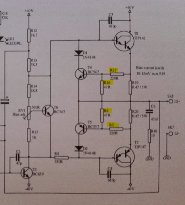

Hallo Zusammen,
da das scheinbar genau die gleiche Schaltung hier ist, erlaube ich mir
mal die Frage hier zu stellen.
Die Beschaltung R5,R6,R16,R17, T4, T5 sollte ja die Strombegrenzung für
die Endstufentransistoren darstellen, indem die Ube kurzgeschlossen
wird.
Im Kurzschlussfall spricht die Schaltung nicht an, weil keine 0,66V am
T4, T5  erreicht werden, bevor der Endstufentransistor geschrottet wird.
Ich vermute mal dass die Schaltung falsch dimensioniert wurde.
Bei Max. Strom bevor die SOA überschritten wird, fallen am R19, R20
1,39V ab.
Damit sollte sich eigentlich arbeiten lassen, allerdings fallen dann am
R5, R17 1Volt ab, dieser scheint zu Hochohmig zu sein, oder die R16, R6
zu niederohmig, hier fallen 0,39V ab.
Kann ich eigentlich einfach ohne die weitere Funktion der Schaltung zu
beeinträchtigen R16 und R6 Hochohmiger ausführen?
Ich bin kein Verstärker Genie, daher frage ich lieber hier mal nach.
Grüße Georg
von MaWin (Gast)
Ja.
Er hält 2A bei 40V aus (und nur 300mA bei 100V), deine Schaltung regelt
erst bei 8.5A ab.
Dimensioniert man für 4 Ohm Lautsprecher, von den 40V kommen 35V raus,
dann würden höchstens 4.4A fliessen, wenn man aber komplexe Lasten
erlaubt, können es auch mal mehr sein.
Worauf soll man nun die Strombegrenzung auslegen ? 2A für den
Transistor, 4.4A für den Lautsprecher, 8.5A für komplexe Lasten ?
Eigentlich müsste die Strombegrenzung von der Spannung über den
Transistor abhängen, das kann man (bei T4) durch einen Widerstand nach
plus annähern.
von FFT (Gast)
Danke für deine Antwort.
Sollte das ein Denkanstoß am mich sein?  :-)
Normalerweise würde ich sagen, die Schaltung muss Kurzschlussfest sein.
Das würde bedeuten bei 2A abregeln.
Oder Sicherung vorschalten, die ist Träger und lässt eventuell noch
komplexe Lasten bei dieser Dimensionierung zu.
> plus annähern.
Sind alle Aussagen in Bezug auf T4 gemeint? Wenn ja, dann folgende
Fragen:
Punkt1 ja, Punkt2 verstehe ich nicht, gegen welches Plus?
Wenn nein, erkläre es mir bitte etwas genauer.
Gruß Georg
von U. B. (Gast)
Wenn die Endstufe 35 V Spitzenspannung liefern kann, müssten bei 4 Ohm
tatsächlich auch fast 9 A fliessen können - sonst gäb's ja Verzerrungen.
Bei Sinussignal wäre der Spitzenstrom nur abhängig vom Betrag der
Lastimpedanz.
Allerdings werden die Transitoren bei rein induktiver (bzw. rein
kapazitiver) Last am stärksten beansprucht, sie müssen dann im Mittel
mehr Leistung bei höherer Spannung umsetzen.
von Ralph B. (rberres)
Das zeigt mal wieder, wie Endstufen auf Kante genäht werden.
Bei +-42V UB würde ich mindestens 3 eher 4 Transistoren parallel
schalten, wenn er einen 4 Ohm Lautsprecher treiben soll.
Ralph Berres
von FFT (Gast)
Oder weniger aussteuern, und sinnlos hohe Versorgungsspannung ignorieren
von FFT (Gast)
Also wollt ihr damit andeuten, dass die Schutzschaltung eventuell
richtig dimensioniert sein soll?
Aber Kurzschlussschutz ist damit aber nicht gegeben..
von MaWin (Gast)
Eher dass die Transistoren für die Leistung (35Vp=25Vrms@4Ohm=156W)
hoffnungslos unterdimensioniert sind.
Die reichen eher für 56W bei +/-20V Betriebsspannung.
von FFT (Gast)
Ok, jetzt hab ich es auch verstanden, man darf wohl nicht so hart an die
Grenze ran...
Wobei bei mir auch keine 40Volt anliegen, sondern nur 36V, und die
Transistoren 125Watt Wärmeabfuhr vertragen sollten.
Die Schutzschaltung begrenzt den Strom auf ca. 6,7A RMS rum, dabei
fallen am Transistor ca. 18,2Volt RMS ab.
Die Verlusteistung über dem Transistor sollte also Effektiv 120Watt
sein.
Alles in allem scheint es sehr knapp bemessen zu sein aber das hält die
Schaltung auch aus.
Mir ist in dem Zusammenhang aber aufgefallen, dass 2 Dinge zusammen
kommen müssen, damit der Endstufentransitor durchbrennt, es muss
Kurzschluss bestehen und aus irgend einem Grund das Eingangssignal sehr
schnell ändern.
(also wenn der Sinus gerade fertig ist und dann wieder beginnt [loop])
Mit dem Oszi über einem Emitterwiederstand gemessen sieht man auch, dass
der resultierende Strom sehr rasch über die 6,7A ansteigt, was für mich
nur bedeuten kann, dass die Schutzbeschaltung zu träge arbeitet, kann
das sein?
Wie kann man das lösen?
Gruß Georg

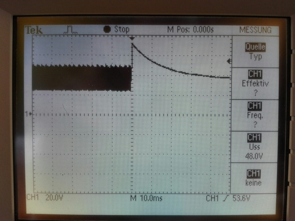

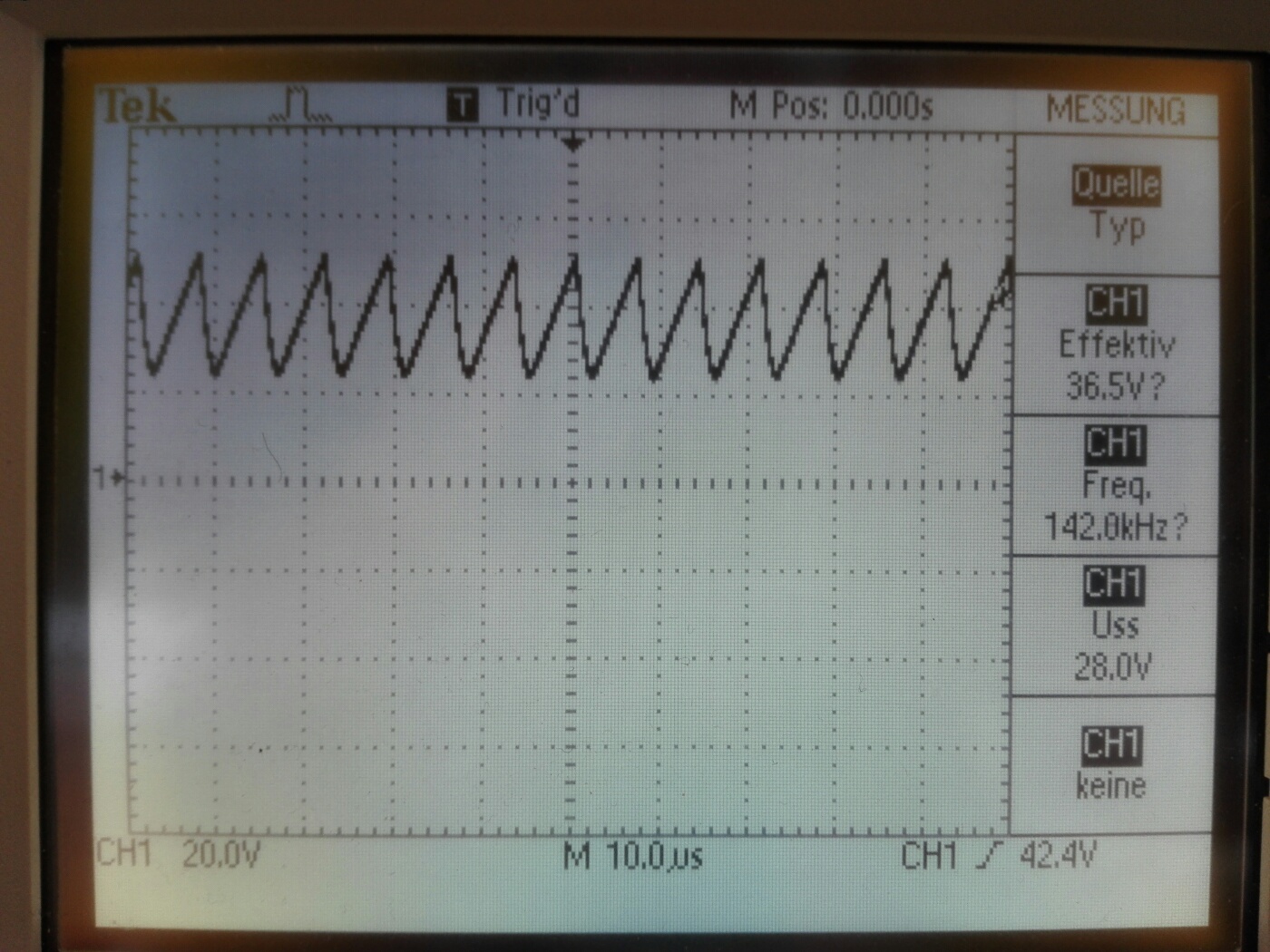

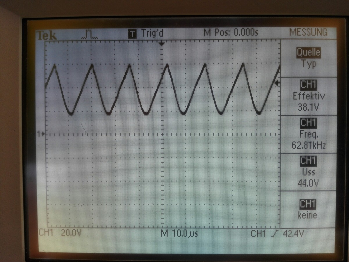

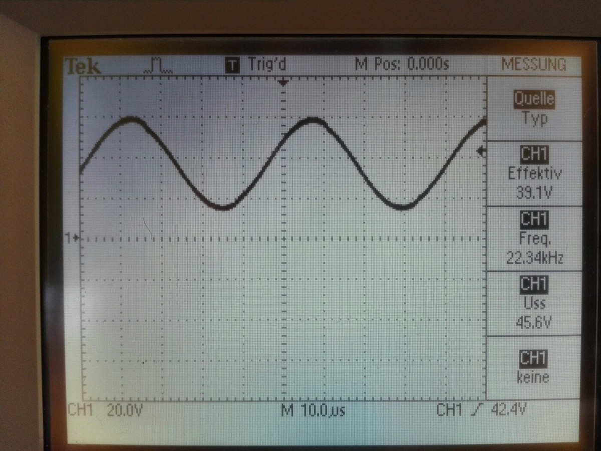

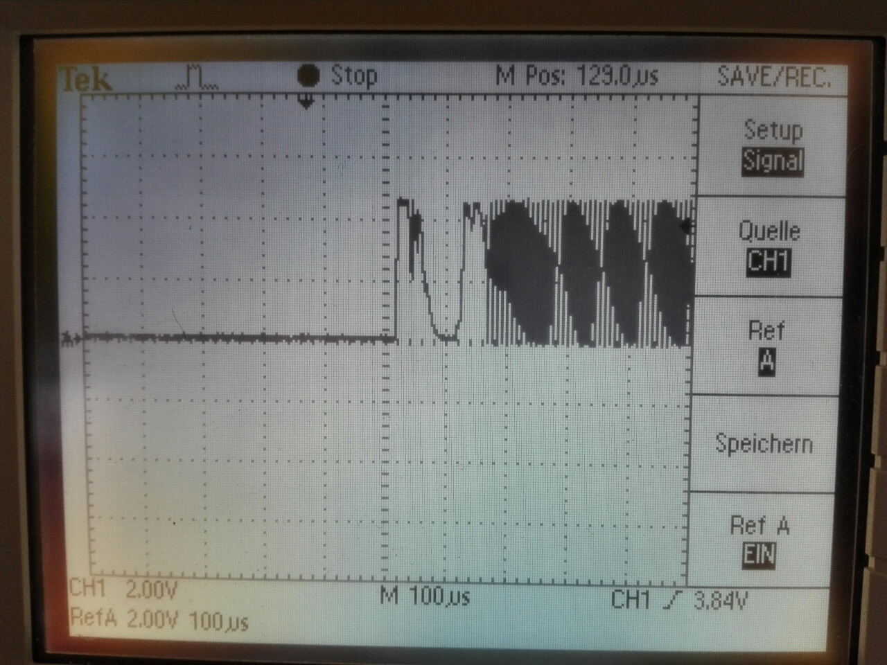

von FFT (Gast)
Edit, ich hab mir ein Nadelimpuls als Signal erzeugt um das ganze besser
untersuchen zu können.
Die Schutzschaltung fährt da zwar bis an das Limit, aber es entstehen
danach ab einer bestimmten Eingangsamplitude Schwingungszyklen, obwohl
kein Inputsignal mehr da ist, es entsteht also so ein art Resonator.
Immer wenn dieser Resonanzfall da war, sind die Transistoren tot.
Ich hab mal ein Bild angehängt, gemessen am Emitterwiderstand bei
gegebenem Imput.

von FFT (Gast)
Ok, bis die Ersatz Bauteile kommen kann man ja mal etwas weiter
Philosophieren wie dieses Aufschwingen der Endstufentransitoren zustande
kommen könnte.
Halten wir mal fest, durch einen Nadelimpuls am Eingang und einem
Kurzschluss am Ausgang wird der Endstufentransitor durch die
Schutzbeschaltung begrenzt, siehe Oszibild, hier sieht man schön dass
der Emitterstrom nicht weiter ansteigt.
Dieser Strom und der Spannung am Transistor entspricht genau seiner
Maximalen Verlustleistung.
Aus irgend einem Grund Schwingt die Schaltung nach so einem Impuls auf,
ebenfalls gut im Oszibild erkennbar.
Da ich den Verdacht habe, dass es was mit der Gegenkopplung zu tun haben
könnte, habe ich den Rest der Schaltung auch mal gepostet, ich nenne
auch keinen  Hersteller und bitte falls jemand die Schaltung erkennt,
auch keine Namen nennen, ich möchte nicht dass über einer Internetsuche
der Schaltplan mit dem Namen in Verbindung gebracht werden kann. (ich
habe keine Rechte darauf)
Sobald ich Endstufentransitoren habe, teste ich mal, ob schon die
Eingangsschaltung schwingt, ich vermute es kommt über den
Differenzverstärker und der Gegenkopplung zum Schwingungsfall.
Solange keine Kurzschluss am Ausgang vorliegt, kann sich dieser nicht
aufbauen, daher wäre es naheliegend...
Was meint Ihr? Wie könnte ich das beheben?
Gruß Georg

von MaWin (Gast)
> könnte,
Im Prinzip ist die Form der Strombegrenzung stabil, d.h. schwingt nicht.
Allenfalls wenn eine (induktive) Last dran ist könnte es schwingen.
Auf Verdacht würde ich mal C10 rausnehmen, und R12 nicht an 40V, sondern
80V legen mit 4k7 damit der Aussteuerungsbereich erhalten bleibt.
von Peter D. (peda)
> könnte
Also das mit C11/R3 ist ne super Mitkopplung, kein Wunder, daß es
schwingt. R3 gehört direkt an GND.

von FFT (Gast)
Also es kamen wieder Bauteile, ich habe nun rausgefunden, dass man auch
ohne Kurzschluss den Fehler entdecken kann, das nennt man wohl
konsequente Weiterentwicklung. :-)
Nun, es kam Folgendes raus, es müssen 2 Dinge zusammen kommen, damit
kurzzeitig ein Impuls am Ausgang entsteht, einmal durch einen
Rechteckimpuls am Eingang, oder eben muss eine Hochfrequenz an Eingang,
die abgeschaltet wird.
Ich habe mit dem Letzteren weiter getestet, dabei kamen noch mehr
Erkenntnisse.
Ist die Frequenz hoch genug kommt es beim abschalten des Signals erst zu
diesem Fehler.
Es passiert dann folgendes, was ich mir nicht erklären kann, T3 wird
kurzzeitig voll gesperrt, danach wird er wieder angesteuert, die
Spannung über T3 sieht wie eine Entladekurve von einem Kondensator aus.
Das Entfernen von C10 brachte keine Verbesserung.
Das Entfernen von C11, da kommt  kein verstärktes Signal mehr aus dem
Differenzierer.
Das überbrücken von R2 bewirkte dass Sinus zu Rechteck verstärkt wurde.
Entferne ich die Basen der Endstufentransitoren, und schließe den
Ausgang kurz, dann kommt es nicht mehr zu dem Fehler, allerdings verhält
sich die Spannung über T3 auch komplett anders (niedriger und man sieht
nur noch Nadelimpulse, bei gleicher Zuspielung).
Ich hänge mal ein paar Oszibilder an, gemessen über T3.
Man sieht wie die Frequenz immer weiter erhöht wurde, und schließlich
einmal mit dem abschalten des Eingangssignals bei der höchsten Frequenz
von 142kHz, ich habe nur die Zeitbasis verändert, dass man den
Ausschaltimpuls besser erkennen kann.
