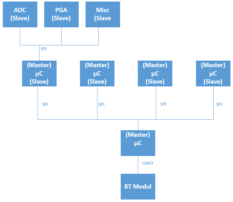

folgendes Scenario:
Ein AVR(zB 644) ist über UART (Bluetooth SPP) mit dem PC verbunden und
nimmt Benutzereingaben entgegen und schickt gemessene Daten zurück.
Bis zu 4(?) AVR (auch 644 o.Ä.) sitzen auf identischen Modulen, die DAQ
Hardware (PGAs, 8CH 16Bit ADC,...) bereitstellen und holen sich hier vom
ADC mit sagen wir 1ksps/channel daten. Interface auf den Modulen ist
SPI.
Nun die Frage/das Problem:
Die Datenraten sind erheblich (pro DAQ Modul sagen wir 6ksps à 16 Bit +
package info (8Bit) ~ 18kbyte/s). Die müssten nach dem obigen Scenario
erst vom ADC an den Modul-µC und dann vom Modul-µC an den Main-µC.
Dieser allerdings bekäme von bis zu drei anderen Modulen ja auch noch
Daten "gleichzeitig".
1. Ist es überhaupt möglich das ganze lediglich über SPI zu lösen? Im
Prinzip wäre ja der Main-µC der Main Master, die Modul-µCs die Master
für die Peripherie aber Slaves für den Main-µC. Kann man bei solchen
Datenraten (oder überhaupt) so einfach wechseln zwischen den
Zuordnungen?
Problem dabei: Für jeden "Get" zum ADC müsste der Modul-µC Master
spielen, für jeden "Get" vom Main-µC aber Slave (und zwar
abwechselnd)...
2. Fallen euch gute Alternativen (Schnittstellen, µC Technologien,
andere Modelle oder Hersteller  z.B. PICs) ein?
Ehrlich gesagt: Ich habe so etwas bisher noch nicht gemacht - möchte
aber ungern daran scheitern ;)

Alex v. L. schrieb:
> a) zum abholen
> b) zur Kontrolle der Hardware auf den Modulen.
> c) (vielleicht) zur digitalen Filterung (Lock in demodulation zB)
> d) Zur Bereitstellung einer PWM Referenz...
> Spielt deine Frage darauf an, dass man die auch einfach weglassen könnte
> und alles über den Main-µC ansteuern?
Ja (z. B. über einen ARM-µC). Es stellt sich die Frage, ob das
Umschalten (Slave/Master) notwendig ist oder ein µC mit 2
SPI-Schnittstellen besser geeignet ist.
Du solltest deine Beschreibung erweitern, so dass man den Aufwand
abschätzen kann.
- welche Aufgaben die Controller in der höchsten Ausbaustufe haben
- die max. Datenraten in die Zweige deines Überblicks einzeichnen

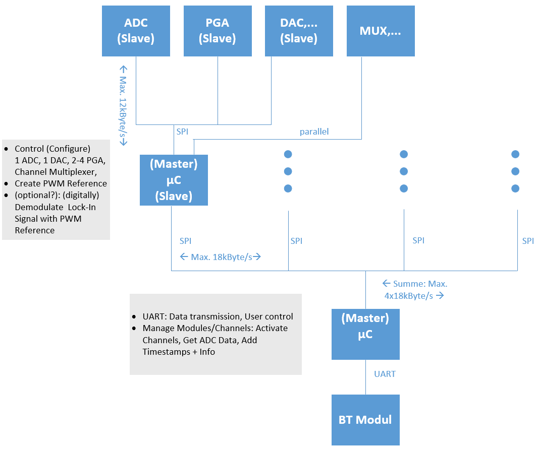

OP Persönliche Seite
Habe mich bemüht die Übersicht zu erweitern.
Wieso ARM? Weil fixer?
Ich ziehe momentan schon auch noch ernsthaft in Betracht alles über
einen µC laufen zu lassen. Doof daran ist, dass dann schon einige Lines
zu einem Modul laufen müssten (die SPI Data+Clk, min. 4, eher 6 Slave
selects, Power, Gnd, ...) und ich die Arbeitslast verteilen wollte.
Deshalb aber gerne auch Alternativ-Vorschläge!
nur so als Hinweis, die meisten ATmega Controller können den UART
alternativ als Master SPI betreiben, so könntest Du, in der mittleren
Ebene, die 'echte' SPI-Schnittstelle als Slave betreiben, und die
Sensoren (A/D-Wandler, ...) an den als Master-SPI konfigurierten UART
hängen, so sparst Du die zeitintensive, und von der Hardware aufwendige,
Umschalterei, und hast, auf beiden Seiten, die volle Bandbreite zur
Verfügung, dann sollte das auch mit AVRs machbar sein.
Mit freundlichem Gruß - Martin
(Firma: Vescomp)
 Die Idee finde ich nicht so gut.
 Von der Geschwindigkeit her wirst du wohl keine Probleme haben, SPI
 kann beim 644 theoretisch mit 10Mb laufen. Aber die Datenverwaltung
 und Aufbewahrung könnte zum Problem werden.
 Andererseits ist ein M644 für 1ADC, 1DAC etc. etwas überdimensioniert.
 Main-µC bleibt, 1 Slave/Master-µC verwaltet SPI Bus (verfügbare Pins
 voll ausnutzen), 1 Slave-µC verwaltet den Rest (Parallel, I2C, RS485),
 der kriegt auch eine INT-Leitung zum Main-µC, falls etwas wichtiges
 über RS485 oder sonstwoher kommt.
Rechenleistung mit 32-Bit, SPI via DMA, mehr RAM, ....
Vorschlag:
Die mittlere Ebene rauswerfen und die max. 16 SPI-Slaves an einen
ARM-Controller (STM32Fxxx)anschließen. Deine Nettogesamtdatenrate liegt
bei 600 KBits/s, was bei einem SPI-Takt von 10 MHz/20 MHz kaum ins
Gewicht fällt. Die optionalen Aufgaben (digitale Filterung, solltest du
noch näher spezifizieren) übernimmt der ARM.
Das, was an Processing anstünde ist schnell und leicht beschrieben -
wobei ich  bei digitaler Lock in Demodulation die Abtastrate von zwei
Channeln (und damit die SPI Datenrate) hochkorrigieren muss (s.u.)
Also kurz einmal Details zu den ADC Daten, die je nach Konzept eben auf
dem Modul vorverarbeitet (gefiltert) werden oder zentral. Modular wäre
mir eben lieber:
Ein Modul:
6 ADC Channel, 4 davon werden mit 1ksps gelesen, 2 mit bis zu >6ksps
(noch nicht klar was nötig/sinnvoll ist).
- Die 4 1ksps channel sind oversampled und werden auf je 250sps für
besseres SNR gemittelt. Also 4*250*16Bit/s = 2kByte/s+ 1kByte/s package
Info auf die SPI lane.
- Die 2 6ksps Channel beinhalten je ein 3 kHz PWM moduliertes Signal,
das Lock-In demoduliert wird, d.h. pro sample eine +/- 1 Multiplikation.
Danach eine digitale 2Hz Tiefpass FIR Filterung ca. 3. Ordnung.
Übertragen werden müssen dann nur noch ca. 80*16Bit/s + 80*8Bit Package
Info = 240Bytes/s.
JEDOCH: Über den UART würde ich die 3,24kBytes/s am liebsten ASCII
kodiert schicken. Das wäre also nochmal processing overhead (wie viel
kann ich nicht einschätzen) und erhöht die Menge an Daten die in den
UART buffer muss.
Zusammengefasst sind die haupt Processing aufgaben also:
a1) (Lock-In) Filtering: +-1 Multiplikation, 3.order FIR TP
a2) Averaging (4 channel von 1ksps oversampled auf je 250 sps)
b) Alle Daten ASCII codieren + in den UART Buffer an das BT Modul
schieben
c) Steuerung der Module (Channel Control)
Nur kurz nochmal zu der 2xSPI Idee (über den optionalen USART SPI):
Ich finde das hätte den schönen Beigeschmack, dass die
Signalverarbeitung komplett auf den modulen passiert.
Gesendet an (beliebige Hardware, in diesem Fall den main µC) müssten nur
noch die bereits gemittelten Werte aus dem oversampling (250sps pro
channel) und die bereits lock-in demodulierten zwei anderen kanäle
(80sps pro channel) + channel jeweilige info packages.
Dann wäre auch die funktionale struktur eingehalten: Die module erfassen
und verarbeiten die Signale, das mainboard steuert die module, holt sich
die signale und kommuniziert mit dem PC.
