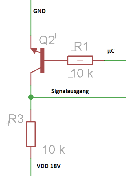

> Wenn der Transistor schaltet fließen 4,3 mA. Ich habe das
> mit dem Collector-Widerstand noch nicht richtig verstanden.
Hmm. Offenbar haben wir verschiedene Vorstellungen von
der Schaltung.
Stelle bitte mal einen halbwegs vollständigen (und halbwegs
standard-konformen) Schaltplan der Transistorstufe hier herein.
(Ach so: Wenns geht größer als 10x15 Pixel, aber auch deutlich
kleiner als 1MByte ;-)

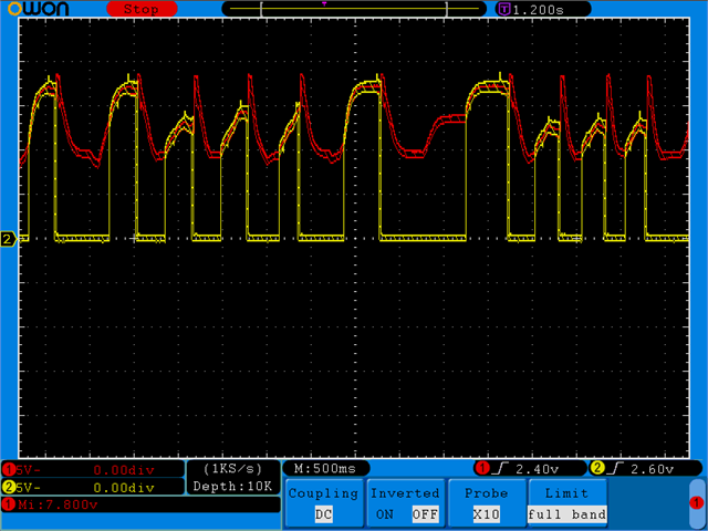

von Manuel H. (manu77)
Im Anhang der Schaltplan und ein Ozi Bild. Die Versorgungsspannung kommt
von einer Pumpe, die nach dem Schalten des Transistors einen Impuls
dosiert und Ihre Spannung zum Einbruch bringt.
Rot ist die Versorgungsspannung, die vor dem 10k Widerstand am Collector
messbar ist. Gelb ist der Signalausgang.

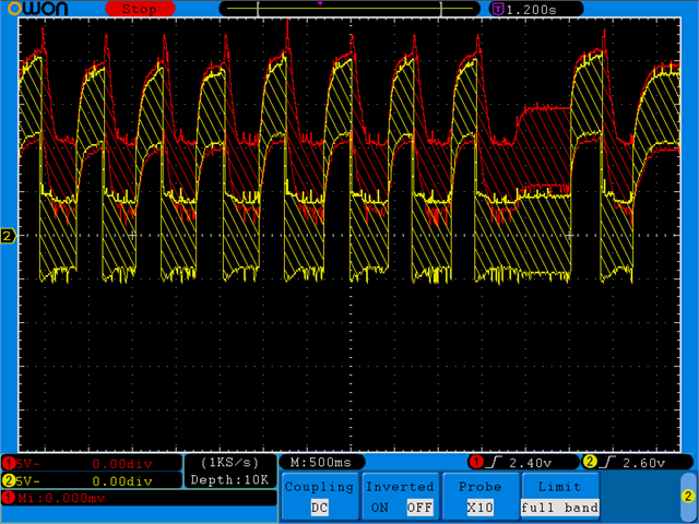

Nocheinmal ohne Messfehler. Ist es für die Transistoren schlimm, dass
die Versorgungsspannung einbricht?
von sdf (Gast)
Also einbrechende Versorgungsspannung als Normzustand zu nehmen, würde
ich persönlich nicht machen.
In eine Schaltung sollten meiner Meinung nur Parameter einfließen, die
man reproduzierbar oft relativ gleich nachmessen kann.

sdf schrieb:
> Ist deiner Last die einbrechende Spannung egal?
Der Last scheint es nichts auszumachen, erkennt die Flanken selbst bei
einer Terminierung von 4,7k noch zuverlässig.
