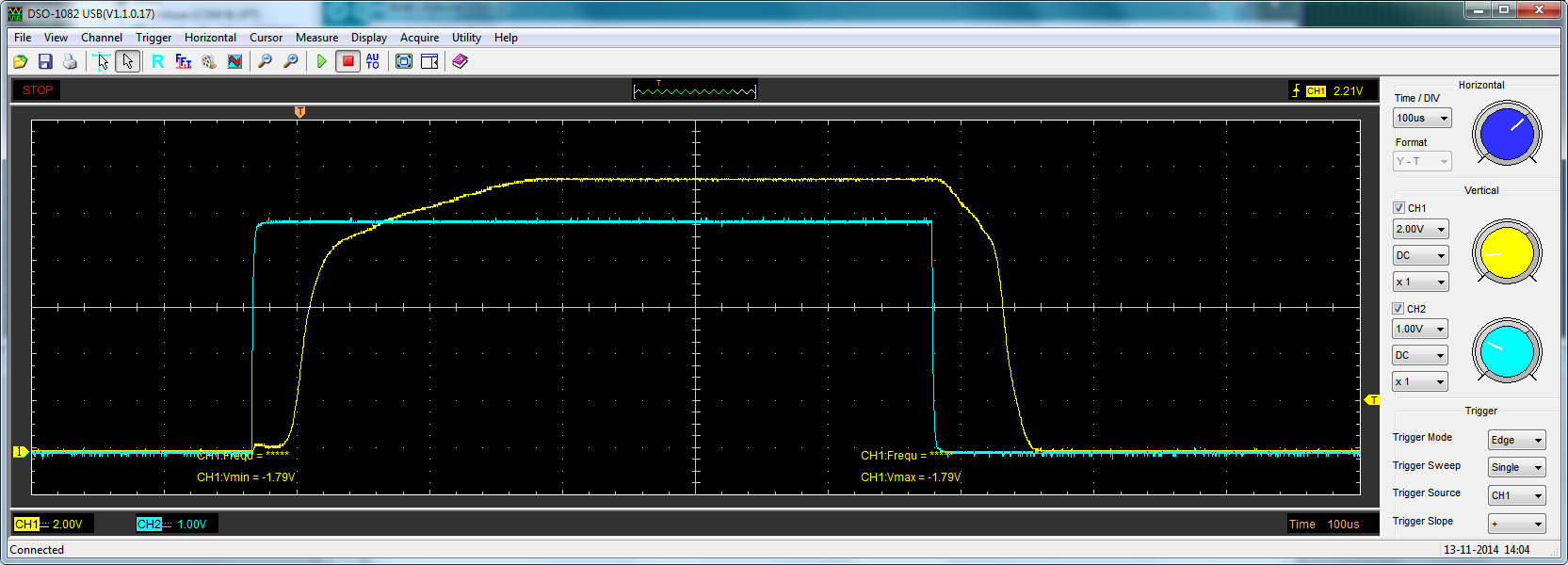

Schaue ich mir nun am Oszi die Kurve von Current Sense für die
Halogenbirne an, dann fängt die mit 8 V an.
Kann sein, dann wäre der Einschaltstrom (wahrscheinlich begrenzt vom
Smart Switch) knapp 14A - absolut möglich.
Aber: 8V an CS heisst eigentlich: Fehler.
Wieso kann ich dann hier bis 8V an CS erhalten?

Wie passt das jetzt mit obigen Messungen zusammen, wieso 5V max, wenn
ich 8V hatte? (und zwar bei obiger Messung als Kurve von 8V runter auf
die 2.5V, also ist es eine kontinuierliche Messung und kein Sprung von
8V = Überlast auf 5V = Strommessung).
Wieso sind K0/1 und K2/3 gleiches Vsense bei verschiedenen Strömen?
Es könnte ja sein, dass ich mit dem Messwiderstand meinen Messbereich
einstelle, z.B. 4V bei 10A oder 4V bei 25A.
Aber wieso habe ich 8V gemessen, es wird anscheinend nicht begrenzt?
Wie unterscheide ich das von den 8V Fehler?

von dghdh (Gast)
Den CS-Widerstand so dimensionieren, dass die relevanten
Ströme unter A_REF abgedeckt werden.
Dann liegt die Messspannung immer unter 8V.
Der HighSide gibt dann im Fehlerfall 8V aus
und geht beim ADC auf Anschlag. Längswiderstand
zwischen R_CS und ADC-Input nicht vergessen.
Zusätzlich fehlt noch eine Filterung bzw.
zeitliche Betrachtung der Messspannungen
(kurzer hoher Strom => Einschaltstrom => OK,
längerer hoher Strom => Fehler).

Wenn ich mich noch richtig erinnere, dann ist das so:
Normalerweise liegen ja die CS-Ströme weit unter 9mA.
Nur im Fehlerfall drückt der HighSide gegen 8V und das
kann er aber nur bis maximal 9mA.
Wenn man z.B. einen 10 Ohm - Widerstand als R_CS genommen hat
(was ja keinen Sinn macht), dann würde man auch keine 8V
im Fehlerfall erhalten, sondern nur 90mV.
Man muss also beide Betriebsarten bei der Wahl des R_CS
berücksichtigen:
Das kann ich mit einem klaren JA beantworten :-)
Natürlich ist das so. Leider ändert sich der K_ILIS auch noch
je nach Ausgangsstrom. Aber die neueren Genrationen von ST
(5E und höher) sind da schon viel toleranzärmer, als z.B.
noch die 5er-Serie.

Unklar ist mir noch die EMV - ich plante ja ursprünglich die Flanken
sanft zu machen um Abstrahlung im Ansatz geringstmöglich zu machen.
Das ist einer dieser "Voodoo"-Bereiche, wo einem kaum einer eine
wirklich gute Antwort geben kann, aber alle argumentieren mystisch herum
... Und selber messen ist auch nicht so trivial.
Eigentlich muss man da mal in das ganze Messprozedere reingehen um mal
wirklich zu erfahren, was da passiert.
Der VN5E, den ich getestet habe, der macht recht sanfte Flanken
(Oszi-Bild anbei). Zwar nicht die 100µs, die ich mir vorgestellt habe,
aber 25µs für den ersten Teil (80%) und dann nochmal 100µs für den Rest.
Der VNQ6040S-E schaltet anscheinend aber steiler. Mal rechnen 0.5 V/µs =
24µs bei 12V. Na das ginge ja noch, das ist identisch zum VNE5.
von Conny G. (conny_g)
Nein, das wollen wir nicht :-) Ich kenne keinen Fall, in dem eine
PWM, die auf einem HighSide möglich ist (also vielleicht bis zu ca. 200
Hz) zu einem Problem geführt hat. Verschleift man die Flanken,
steigt logischerweise auch die Verlustleistung im HighSide.
Und irgendwann käme man dann auch aus der SOA des MOSFETs heraus.
Anders rum. Die Frage ist, warum Sie sich mit dem Thema privat
beschäftigen. Haben Sie spezielle Anforderungen? Ich rate Ihnen, das
Gerät als erstes Muster in der EMV-Kammer zu vermessen, wenn Sie
EMV-Anfrderungen haben. Dann sieht man ja, ob und wo Ihre Störer
liegen und wie weit diese vom EMV-Grenzwert entfernt sind. Hoffentlich
unter dem Grenzwert :-)
Spaß beiseite: Ich kenne keine Lichtapplikation, bei der man am HighSide
EMV-Optimierungen durchgeführt hat, weil es eben nicht notwendig war.
EMV-kritische Bereiche, die in EMV-Anforderungen eingehen, starten
sowieso
ab/bei ca. 100/150kHz.
Da sind Ihre Overwellen/Vielfachen schon so weit runter, dass die nicht
mehr stören.
Was aber bei Mehrkanal-PWM-Lasten gemacht wird, ist, dass nicht
alle synchron zueinander laufen, sondern etwas phasenverschoben.
Das vermindert auch die Peakströme auf der Versorgungsleitung.
Erhöht aber die Störfrequenz.
Da müsste man den Hersteller anfragen, ob er das "absichtlich" so
macht. 100µs sind ja nicht gerade schnell für einen MOSFET.
Auf jeden Fall kenne ich keinen HighSide, dem man nachträglich durch
irgendeine Art von Konfiguration bezüglich Flankensteilheit
einstellen kann. Aber wer weiß, es gibt ja auch neuere komplexere
HighSides. Die mögen das vielleicht können.
Datenblätter und Homepages wälzen.
Aber wie gesagt: Dürfte mit höchster Wahrscheinlichkeit für Sie kein
Problem darstellen.
Investieren Sie lieber Ihre Zeit in sinnvolle Dinge
(Anforderungsmanagement, Systemdesign, ...).
(Zum Beispiel beim Mikrocontroller Infineon XC/XE16x kann man die
GPIO-Ausgangstreiber auf weak, medium oder strong konfigurieren. Das war
das Einzige, was mir jetzt so zum Thema eingefallen ist.)
dghdh schrieb:

von Soul E. (Gast)
Weil Du beim Einschalten mit kalter Glühwendel einen "Kurzschluß"
erkennst. Das ist normal und schadet auch nicht. Bei Glühobst blendet
man die ersten 200ms aus und startet mit der Diagnose erst danach. Bei
LEDs kann man sofort loslegen.
Der Treiber ist dauerkurzschlußfest. Deine SW muss nur eine Überhitzung
der Leiterplatte verhindern.
> ich 8V hatte?
5 V ist die maximale compliance der Stromquelle. Das was Du mit Isense *
R am Widerstand siehst. Die 8V kommen aus einem der Stromquelle parallel
soul eye schrieb:
Ja, ich weiß. Der Einschaltstrom von Glühlampen im kalten Zustand ist
(bis zu) 10x dem Strom im warmen Zustand.
>> ich 8V hatte?
> geschalteten MOSFET, der das Fehlersignal generiert.
Ok, jaa, so ist das klar, wo der "Konflikt" herkommt.
Ich sorge also mit der Einstellung des Messbereichs mit Rsense dafür,
dass sich die Bereiche nicht überlappen.
Ich kann sonst eben nicht unterscheiden, was ein Fehler ist und was
einfach nur ein hoher Strom.
