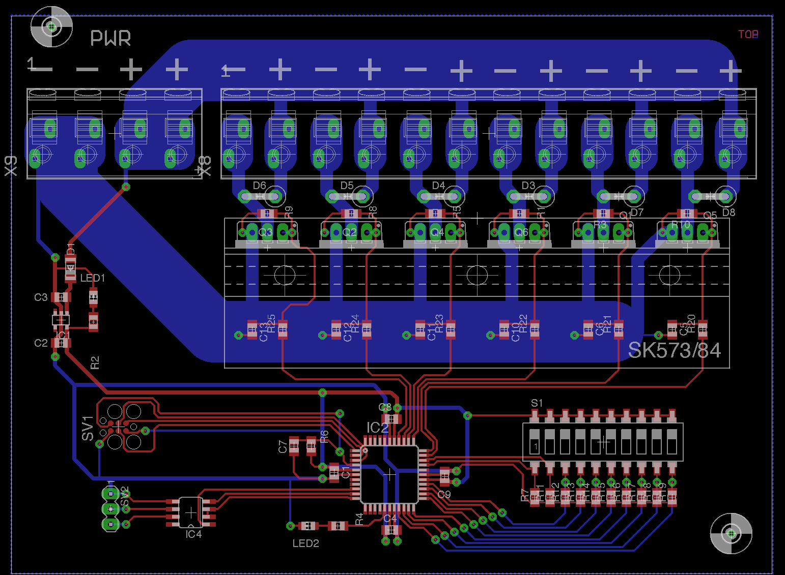

Hallo Leute,
ich würde mich über Feedback und Tipps zur angehängten Schaltung freuen.
*Was wird's*
Es wird eine Lichtsteuerung mit einer Steuerschaltung (noch zu machen),
die diverse Inputs hat (Netzwerk, Audio, Lichtschalter per Bus) und DMX
sendet sowie dem angehängten DMX Client.
Mehrere dieser Clients hängen am DMX-Bus, es werden für einen Raum 12
Downlights (wahlweise 7W LED Retrofit oder 35W Halogen) separat
gesteuert sowie 10m weisser LED-Streifen (24W/m) in mehreren einzelnen
Abschnitten - also mindestens 3 dieser Platinen mit jeweils eigener
Stromversorgung von 12V.
Designüberlegungen
DMX-Adresse per DIP-Schalter einstellbar
Dimmung per Soft-PWM mit Atmega16, 200 Hz PWM-Frequenz, 10bit Auflösung
Die Ausgänge sind auf 7A Dauerlast ausgelegt
Freilaufdiode für moderat induktive Lasten (Glühbirnen), SB520 Schottkys
mit 5A Dauerstrom (Impulsbelastbarkeit also ausreichend), 0,5V Uf bei
7-8A, ergibt 3,7W Pdiss und 140 Grad Tj bei 50 Grad Ta.
Zur Reduktion elmag Abstrahlung die MOSFETs mit Gate-Widerstand (1kOhm)
und kleiner Gate-Source-Kapazität (ca. 10nF) auf langsames Schalten mit
100µS getrimmt.
(Ah!! Ich sehe gerade, dass ich den gerade Gate-Drain eingebaut habe,
das ist quatsch, ändere ich noch.)
Bei 7A Laststrom produzieren die MOSFETs 2,2W Verlustleistung durch
R_ds_on und 0,5W durch die Schaltvorgänge.
Ein Kühlkörper von Fischer Elektronik SK 573 84 (84mm)
http://www.fischerelektronik.de/web_fischer/de_DE/K%C3%BChlk%C3%B6rper/A03/Strangk%C3%BChlk%C3%B6rper%20f%C3%BCr%20Einrasttransistorhaltefeder/PR/SK573_/$productCard/parameters/index.xhtml
kühlt alle 6 Mosfets mit einem Wärmewiderstand von ca. 3.5 K/W auf 110
Grad Junction-Temperatur, wenn alle auf 7A laufen würden, bei 10A ist
die Grenze mit 170 Grad Junction-Temperatur erreicht (Fischer hat's
simuliert, passt).
Die Leiterbahnen sind 400mil / 10mm breit und sollten bei 70µm Cu 30A
Strom aushalten bei 30K Erwärmung, das wären 5A pro MOSFET. Im
Augenblick das Limit für die Gesamtleistung. (Man könnte noch
Kupferdraht auflöten, noch breiter will ich eigentlich nicht mehr.)
Als Klemmen kommen Wago 804 3xx zum Einsatz
http://www.conrad.de/ce/de/product/738954/?insert_kz=VQ&hk=SEM&WT.srch=1&WT.mc_id=google_pla&gclid=CNf04eSOtb0CFUjItAod5EMAHg
die bis 24A pro Klemme aushalten.
Für die Zuleitung für GND und VCC jeweils 2 Klemmen, damit die 24A nicht
die Limitierung sind.
Ich habe mit einer kleinen Restrict-Bahn die dicken Leistungsbahnen von
der uC-Elektronik getrennt um Störungen fern zu halten.
Das Ganze kommt voraussichtlich in ein Metallgehäuse aus dem vorne die
Klemmen herausstehen und hinten die DMX-Stecker als RJ45.
Noch unfertig
DMX-In/-Out-Stecker
Befestigungsbohrungen
Fragen
Was habt ihr an Feedback, Tipps? Was seht ihr an Fehlern?
Ist die Abtrennung der Leistungs-Leitungsbahnen eine gute Idee? Ich habe
gelesen, dass das Masse-Potenzial der Mosfets damit nicht mehr genau
definiert ist, da sich durch die verschiedenen Stromläufe hier eine
Verschiebung zwischen uC und MOSFET ergeben kann?
Sollte ich die Schaltung noch irgendwie absichern? Sicherung am Eingang,
an den Mosfets, Temperatur-Shutdown....?
Welche Gefahren seht ihr (Überhitzung, Verendende Bauteile etc.), die im
Langzeitbetrieb evtl. gefährliche Situationen verursachen können?
Danke & Grüße,
Conny

Ich würde auf jeden Fall noch einen Temperatursensor am Kühlkörper
vorsehen, den du per MCU ausliest.
Ansonsten sehe ich hauptsächlich potential das Layout kleiner zu machen
von Philipp L. (philipp_l89)
Evtl. noch die Clearance zwischen dem GND Layer und den Signal Routes
noch erhöhen, sieht zumindest meiner meinung nach sehr, sehr klein aus,
da gehen noch ein paar mil mehr. ;)
von unl34shed (Gast)
Warum hast du denn da Vias neben den MosFets gesetzt?
Schließ die Widerstände doch einfach direct an die Pins an.
Das selbe gilt auch für andere Bauteile in deiner Schaltung.
Through-Hole kann man auf allen Layern anschließen.

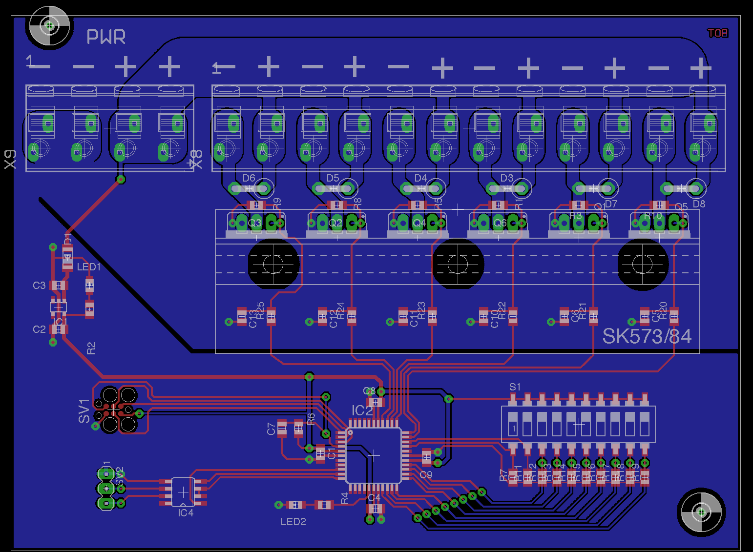

von Conny G. (conny_g)
Wo meinst Du genau?
Die Isolation der Massefläche ist 12mil, das passt gut. Hab mal 10mil
gemacht, das ist zu klein.
Ich habe einmal ganz schlau Vias und Bauteilbeinchen verknüpft und GAR
KEINEN Spass damit. Jetzt mach ich lieber ein paar Vias mehr als nochmal
so ein Gefriemel.
Stimmt aber, dass man es wohlüberlegt kombinieren kann.

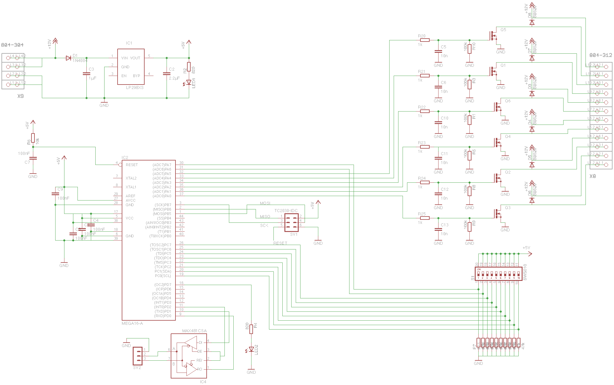

von Falk B. (falk)
@ Conny G. (konrad_g)
Schaltpan
Schaltplan richtig zeichnen
Das Signal Reset an SV1 solte man direkt verbinden. Oder wenn man es per
Label macht, MUSS auch das Signal direkt am Reset ein Label bekommen.
C1/4/8 sind überlappend.
DMX Empfänger ohne Quarz? Lieber nicht.
An IC1 fehlt der Bypass-Kondensator, der bei DIESEM IC an einen EXTRA
Pin angeschlossen wird.
Bei der Schaltng lohnt sich ein exotischer Low Drop Regler keine
Sekunde. Nimm einen 78L05 und gut.
Die Widerstände unterhalb von S1 kann man weglassen, der AVR hat intern
zuschaltbare Pull-ups. Un mit einer logischen Invertierung in der
SOftware, kann man problemlos die Adresse direkt per S1 kodieren.
An mehreren Signalgabelungen fehlen Schnittpunkte! Die setzt Eagle
eigentlich automatisch, wenn man nicht exteremen Unsinn macht. Die
sollte man auf jeden Fall ergänzen.
Für die einfache Platine lohnt sich SMD kaum. Ich würde es komplett mit
THT machen und auch nur einseitig + ein paar Drahtbrücken.
Na dann mal los. Hast du das schon mal gemacht? Die Softwae aus dem
Artikel Soft-PWM schafft nur 100 Hz bei 10 Bit und 20 MHz CPU-Takt
(allerdings bei 32 Kanälen, bei 6 Kanälen könnte es reichen).
Bei 200 Hz haben die Freilaufdioden nciht viel zu tun, der Strom klingt
nach ein paar Dutzend us ab.
>100µS getrimmt.
Kann man machen.
Nö, das passt schon. Normale N-Kanal FETs.
Klingt OK.
Nennt sich sternförmige Masse und ist sehr zu empfehlen.
Layout
Sieht erstmal OK aus.
Die Widerstände müssen nicht direkt an den MOSFETs sein, das ist
schlecht bestückbar und nicht nötig.
Den ISOLATE Wert des Polygons sollte man hochsetzen, so auf 0,5-1mm. Das
reicht und erleichtert das Löten ohne Lötstoplack. Mit Lötstoplack ist
es egal aber unnötig eng.
Ja.
Jain, aber nur, wenn deine Masse zu hochohmig ist. Du hast eine fette
Massefläche, das reicht.
Kann man machen.
Es sind nur 12V, da passiert nicht soooo viel.
Wow, umfangreiches Feedback, vielen Dank!!
Falk Brunner schrieb:
> Schaltpan
Die Leitung heisst schon so, ich füge noch ein Label hinzu.
Ok, wird korrigiert.
Guter Punkt. Ich werde sowieso 20 Mhz brauchen wg. Software PWM.
Irgendwie habe ich das mit den 20 Mhz für PWM noch ganz verpeilt.
Entschuldigung, das habe ich vergessen zu erwähnen:
Da hab ich einen Ersatz in der Eagle Lib genommen, eigentlich kommt da
ein Texas Instruments TPS70950DBVR hin
http://www.ti.com/lit/ds/symlink/tps70950.pdf
und die Beschaltung ist genau nach Datahseet.
Ha, das stimmt!!
Wird gemacht.
Einerseits habe ich das Layout in SMD angefangen, weil ich hier ein paar
Attiny167 habe, die ich verwenden wollte. Aber da reichten mir die Pins
nicht, dann habe ich auf den Atmega16 geupgradet und SMD beibehalten.
Und ausserdem wollte ich schon lange mal mit SMD anfangen, das muss
jetzt sein :-)
Ich bin zuversichtlich, dass es mit 6 Kanälen klappt.
> Klingt OK.
Ok.
Sehr gut.
> Layout
Ok, ändere ich .
Wird mit Lötstopplack. Bisschen höher kanns aber noch, das stimmt.
Ok.

von randy (Gast)
hallo,
was mir direkt aufgefallen ist:
- max481 / IC4 hat keine stromversorgung (Vcc = 8, GND = 5) - ein invoke
vergessen?
- baue dir auf die platine noch einen schaltbaren TE, damit der
  DMX bus terminiert werden kann - z.b. ueber den dip schalter +
widerstand
- die vias neben den pads sind unnoetig - die normalen pads haben eh
eine DK
  (zumindest bei "richtigen" leiterplatten herstellern ;))
- den spannungsregler um IC1 wuerde ich auch mit einem 7805 in SO8
  realisieren ;)
- die LED1 zur stromversorgung evtl. richtung rand ziehen, falls ein
  gehaeuse darum gebaut wird - ggfs. 3mm led liegend?
- das gleiche gilt fuer LED2
- ich wuerde noch fuer DMX error und sonstiges weiter LEDs einplanen
- ein normaler 2,54mm rastermas SV1 ISP mit pinheaders ist sicherlich
  einfacher/bequemer
- quarz fehlt - wurde aber schon erwaehnt?
- ich vermisse generell groessere elkos zusaetzlich zu den kleinen
kerkos?
- bei den leiterbahnen querschnitt sind wohl grosse stroeme geplant ->
sicherungen einbauen!
- vier bohrungen fuer befestigungen sind besserer, oder?
- und wie wird der kuehlkoerper befestigt?
schau dir mal http://www.ulrichradig.de/home/index.php/dmx/alias-4 an -
den habe ich hier schon ein paar mal aufgebaut und das laeuft
problemlos.
denke es sollte kein problem sein, das auf 6 kaenaele zu erweitern?
gruss,
-- randy
> vergessen?
Stimmt, danke!
> widerstand
Gute Idee, wird gemacht!
> eine DK
Platine wird selbst hergestellt.
>   realisieren ;)
Wie gesagt, TPS709
Könnte man machen. Allerdings werden die Dinger in eine abgehängte Decke
eingebaut und sind nicht mehr weiter sichtbar.
Sind also nur für die Entwicklungsphase.
>   einfacher/bequemer
Ist ein Tag-Connect:
http://www.tag-connect.com/catalog/6
Ok.
Ich habe mal festgestellt, dass nicht zu große Platinen schon mit 2
Schrauben irre gut halten. Die hier ist zwar doppelt so breit wie
andere, aber das müsste schon auch noch passen. Auf der andren Seite hab
ich hier mehr als genug Platz. Füge noch welche hinzu.
Klammern für die MOSFETs, 3 Schrauben nach unten durch die Platine, der
KK hat unten einen Schraub-Schlitz (sh. technische Zeichnung auf der
Fischer-Seite).
> problemlos.
Ja, die Seite kenne ich.
Herzlichen Dank für's Feedback.

Naj, ne Sicherung ist immer ne gute Idee, vor allem wenn größere Ströme
in Spiel sind.
Die Befestigungsbohrung oben links ist zu nah an Rand.
SV1 als Tag Connect ist unsinniger Luxus. Sowas macht man auf Platinen,
wo kaum Platz ist. Deine ist das Gegenteil!
Lass dich von  bfw45zw4 (Gast) nicht vollblubbern. Du machst das schon
sehr gut und die langsamen Schaltflanken sind der richtige Ansatz,

Würde ich aber empfehlen. Ein NTC kostet so gut wie nix und zur groben
Auswertung reicht ja der eingebaute ADC locker aus.
von Falk B. (falk)
Ach ja, pack die beiden MSBs vom DIP Schalter an andere IO-Pins, du hast
genügend frei. Damit hast du weniger Stress bei der PWM-Ausgabe an
PORTA.
Denk dran, der DIP-Schalter muss an GND, wenn du di internen Pull-UP
Widerstände nutzen willst.

> Stimmt, aber dann sollte man besser ein neues Bauteil anlegen. So ist es
> irritierend.
Ja, das stimmt.
Die sind noch nicht final (siehe List "Noch unfertig").
Ja, das ist Luxus, aber ich will den doch mal ausprobieren :-)
> du hast genügend frei. Damit hast du weniger Stress bei der
> PWM-Ausgabe an PORTA.
Ok.
> Pull-UP Widerstände nutzen willst.
Also wie hier quasi:
http://www.mikrocontroller.net/articles/AVR-Tutorial:_IO-Grundlagen#Pullup-Widerstand
Also µC "oben" dran und "unten" GND, Pull-Ups aktivieren und gut.
Und ich erhalte HIGH wenn der Schalter aus ist, invertieren, passt.

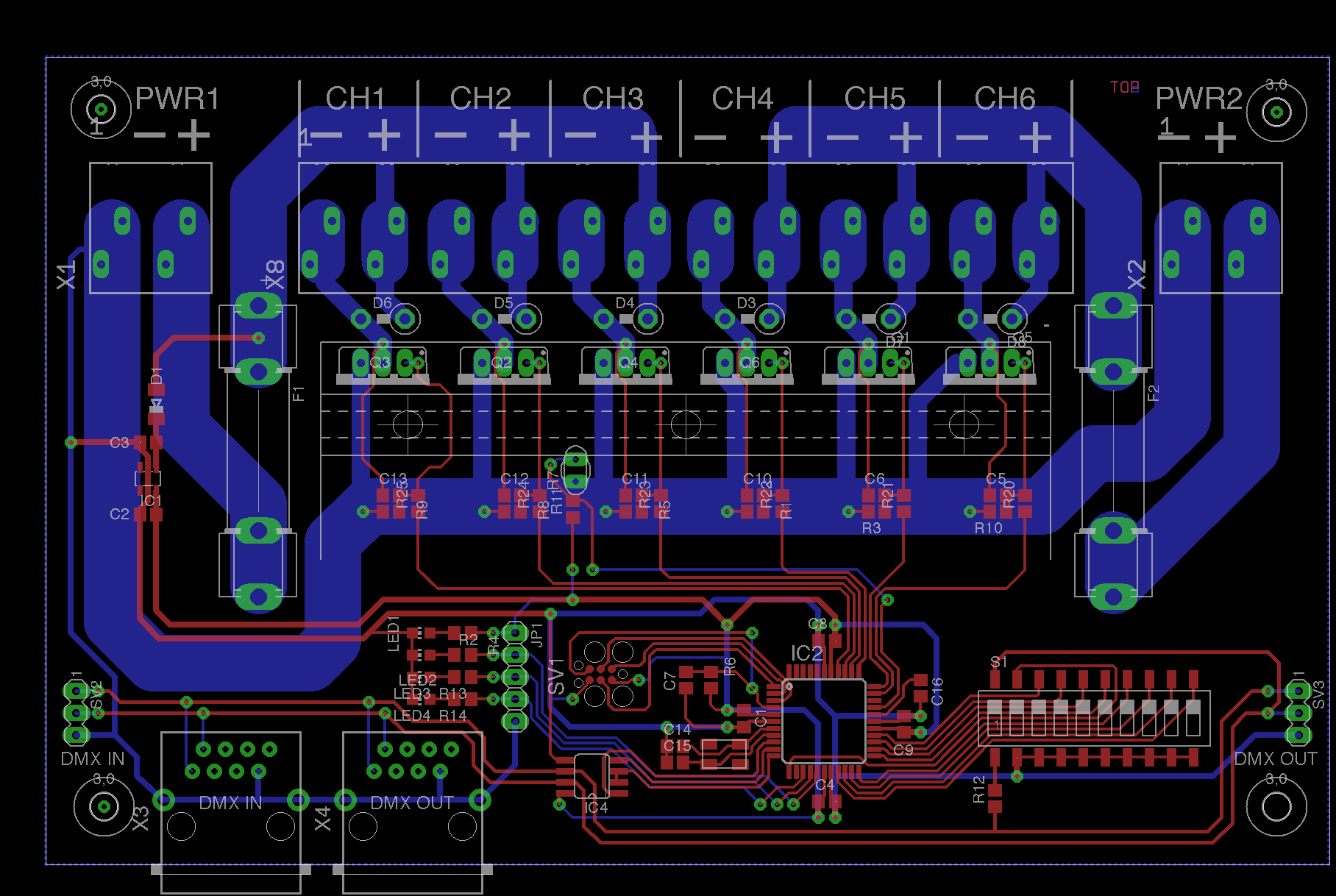

Sicher doch zwei Gruppen zu je drei Kanälen ab, zack nur noch der halbe
Strom für die Sicherung.
Ok, ja...
Ich könnte dann auch die Zuführung einmal von links und einmal von
rechts machen, die Sicherung jeweils dort unterbringen und damit wären
auch meine Leistungs-Leiterbahnen mit 400mil ok für die 6x7 = 42A, denn
die Leistung würde zur Hälfte von links und zur Hälfte von rechts
gespeist.
>gespeist.
Ja, vor allem weil P=I^2*R ist, d.h. halber Strom macht nur 1/4 der
Verlustleistung bei gleichem Leiterbahnquerschnitt.

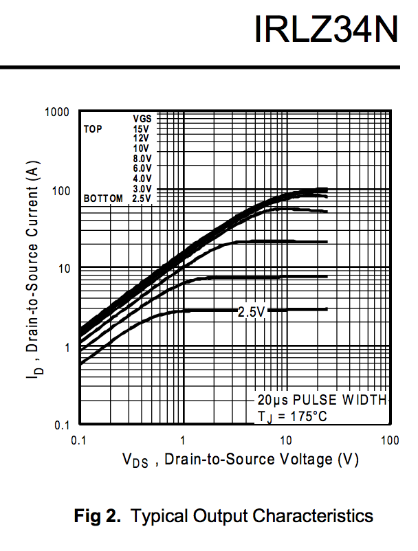

>>Was macht ein MOSFET, wenn er mit einem Kurzschluss belastet wird -
>>begrenzt er den Strom und wird heiss wg. R_ds_on?
> Sicher. Je nach Gatespannung geht er auch vorher schon in die
> Stromsättigung.
Laut Datasheet geht er bis ca. 40A bei 175 Grad Junction, Vds = 12V, Vgs
= 6V.
Bis 20A bei Vgs = 4V. Also irgendwas dazwischen, um die 30A.

> Waren es nicht eher 3 MOSFETs an einer Sicherung? Du hast doch nur 6
> Kanäle / Board. Und dort wolltest du 3x7=21 A fließen lassen. Passt
> doch.
Ich hatte vorher falsch gedacht und die Leiterbahn über alle MOSFETs
gelassen, links eine Einspeisung und Sicherung und rechts eine
Einspeisung und Sicherung. Dabei aber übersehen, dass ich damit immer
noch eine Parallelschaltung von Sicherung habe, was quatsch ist weil
unberechenbar.
Also sollte ich die Leiterbahn in Zwei teilen und je 3 MOSFETs über eine
Versorgungsklemme und 20-25A Sicherung versorgen.
Dann liegt der Kurzschlussstrom eines MOSFET über dem Strom einer
Sicherung und alles ist gut.
>>Denn dann wäre der maximale Strom ja sogar 50A, der MOSFET begrenzt auf
>>30A, die Sicherungen kümmert's nicht.
> Nö, siehe oben.
Mein Denkfehler.
>>Falls ich aber den NTC am Kühlkörper habe: Kühlkörper wird heisser als
>>geplant und schaltet die Schose ab. Auch gut.
> Der reagiert aber eher in Sekunden bis Minuten, je nachdem wie groß der
> Kühlkörper ist. Da ist längst alles abgeraucht ;-)
Ja, stimmt. Die Trägheit der Temperaturabschaltung ist für dieses
Szenario zu gross.

Das Produkt ist in Kleinmengen nicht erhältlich:
Product marked with non-stock in the "Minimum Quantity" column is
typically not stocked. This product is available for purchase but
because of its limited customer base is usually subject to higher
minimum quantities.
Es ist ein für mich als Hobbybastler exotisches Nischenprodukt.
Ich sehe die Vorteile und finde es sogar sehr cool. Aber ich habe keine
Lust auf exotische Industriebauteile zu setzen, die im Hobbybereich
außer mir keiner verwendet.
Von den Kosten her ginge es sogar noch, hätte ich mir das schlimmer
vorgestellt. 2.50 ab 10 Stück heißt aber trotzdem 15 Euro alleine für
die Mosfets pro Platine. Bisher kosten alle Bauteile pro Platine
weniger.
Und ein Hobbyist rechnet bekanntlich seine Arbeitszeit nicht.
So gerechnet müsste ich mir nämlich klar werden, dass mein
Beleuchtungsspass nicht eigentlich 200 Euro Bauteile kostet sondern
einige 1.000 Euro an Entwicklung.
Das Problem ist, dass ich keinen Standard Mosfet vor mir habe, und damit
kann ich Möglickeiten, Grenzen und Verhalten des Bauteils nicht
einschätzen.
Und da das Produkt in "meiner" Szene keine Community hat, kann ich auch
niemanden fragen. Und der Support des Herstellers hat gerade auf mich
gewartet, wenn KFZ Konzerne 100.000ende davon bestellen und ich 35 :-)
Zum Beispiel: kann ich diesen Mosfet auch langsam schalten lassen durch
eine Kapazität an Gate und Drain? Kann mir keiner sagen.
Ich bin "tagsüber" im Softwaregeschäft und ich würde nicht auf ein
exotisches Framework ohne Community setzen, denn dann bin ich
Einzelkämpfer.
Als Entwickler oder Product Manager bei BMW sähe ich das ganz anders, da
kann ich jederzeit beim Hersteller anrufen und der muss springen.

Key Punkt für mich: ich will mit Flanken von 100us schalten, das ist
meine Vorgabe. Das ist bei Leistungsdimmern so und das respektiere ich
bei 1000w Schaltleistung auf 100m Kabel = jede Menge Antenne.
Und ich will das über die MOSFETs machen, die ich hier entsprechend
ansteuern kann.

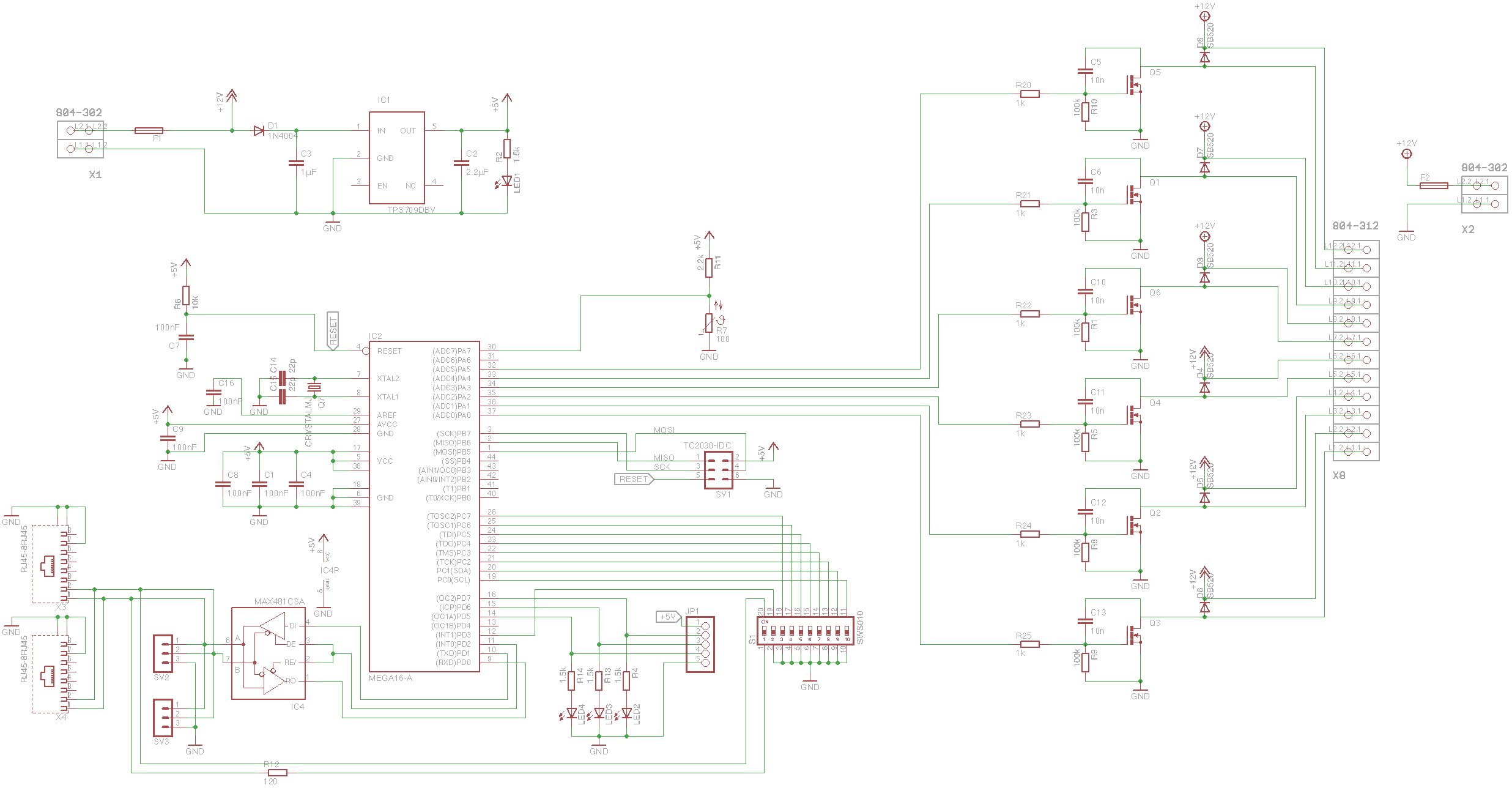

Sooo, hier ist die überarbeitete Schaltung!
Folgende Änderungen:
- Schaltplan formal verbessert (Labels, überlappende Cs, Schnittpunkte,
neues Bauteil für den Spannungsregler gemacht)
- Verlangsamungs-Kondensator am MOSFET richtig zwischen Gate und Drain
eingesetzt
- 16 Mhz Quarz und 22p Cs hinzugefügt
- dem MAX485 eine Stromversorgung verpasst
- die Stromversorgung gesplittet und mit 25A Sicherungen versehen
- die Leiterbahnen entsprechend verkleinert auf 250mil für 20A
- Befestigungsbohrungen gesetzt
- LED-Vorwiderstände richtig gestellt (1.5k für 2mA)
- 4 LEDs vorgesehen: Power (grün), DMX ok (grün), DMX error (gelb),
Überhitzung (rot)
- die LEDs können wahlweise über eine Header auch herausgeführt und ins
Gehäuse eingebaut werden
- Pulldowns weiter weg von den MOSFETs
- DIP-Switch: Pulldowns des uC verwendet
- DIP-Switch 1 ist jetzt DMX-Terminator
- RJ45-Stecker für DMX-In und Out
- optional 3 Pin Headers für DMX In/Out, wenn die Platinen gleich
nebeneinander montiert sind
- 110 Grad PTC am Kühlkörper montiert (Öse), mit 2.200 Ohm
Spannungsteiler als Überhitzungssensor am ADC07, damit wahlweise am
Komparator oder A/D verwendbar
Gibt's noch Verbesserungsvorschläge, Fehlermeldungen, Kritik?
Vg,
Conny

von Falk B. (falk)
Soweit sieht das gut aus. Das mit den 12V V passt nicht ganz, ich glaube
da ist noch eine Luftlinie übrig. Denn du hast real zwei verschiedene
12V Einspeisungen, im Schaltplan ist aber alles gleich mit +12V
bezeichnet. Das passt nicht.
Danke für's Draufschauen!
Sind zwei verschiedene Symbole und die rechten heissen auch +12V_2,
nur das Symbol nicht, das ist allerdings verwirrend, das stimmt.
Das Problem mit der Luftlinie hatte ich nämlich zunächst tatsächlich.
Die Labels muss man noch schön ausrichten.
Füllt man eigentlich bei SMD auch die TOP mit Masse-Polygon?
(Habe ich gerade wo gesehen)
von Falk B. (falk)
Das ist ein Modefetisch. Lass es wie es ist und gut.
