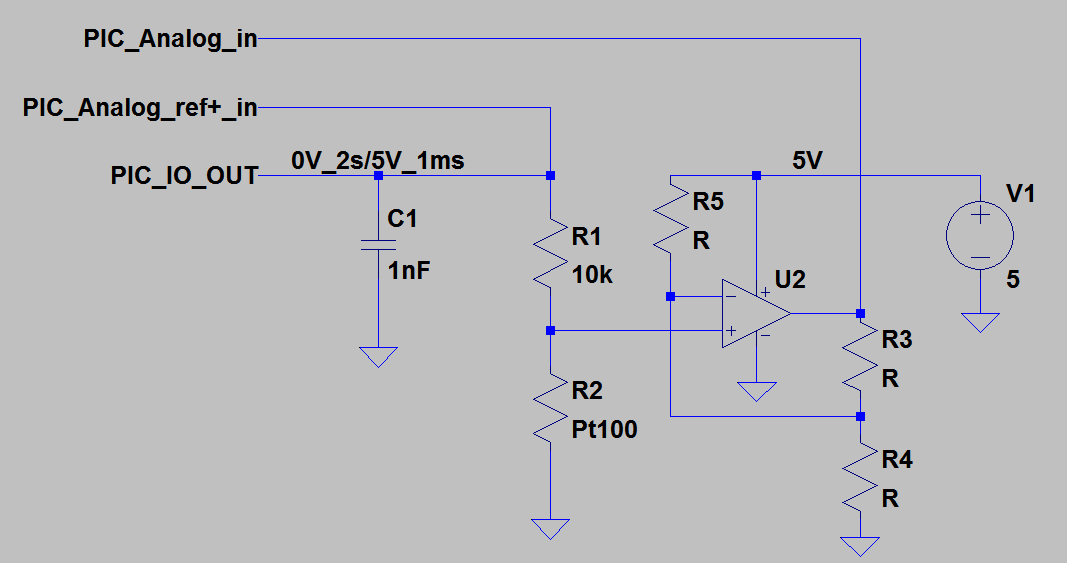

Ich will einen Temperaturbereich von -200° bis etwa 30°C messen.
Die Messung soll alle ca. 2 Sekunden stattfinden und der Strom soll nur
während der Messung (ca. 1ms) durch den Pt100 fließen (um eine
Eigenerwärmung durch kontinuierlichen Stromfluss möglichst
auszuschließen).
Zur Auswertung wird ein PIC-Mikrocontroller verwendet.
Kann ich es so wie im Bild gezeigt machen oder gibt es
Einwände/Verbesserungsvorschläge?

Ich würde einen  PT1000 nehmen, der braucht weniger Strom und erwärmt
sich also auch nicht so stark. Ist evtl. sogar kostengünstiger.
Das grösste Meßsigmal bekommst du, wenn R1 etwa genau so groß ist wie
der Platinwiderstand.

Evtl. könnte ich für die Spannungsmessung noch zwei Drähte vom Pt100 zu
einem Instrumentenverstärker führen.

OK - danke, momentan hätte ich 500µA, das ist zwar schon sehr niedrig,
aber das Signal ist dafür leider recht klein. Ich könnte R1 halbieren.
Pt100 habe ich grad so viele verfügbar, daher war das meine primäre
Wahl.

Bei der Spannungsteilerschaltung ist der Meßwert nicht genau linear vom
Meßwiderstand abängig, sondern es ergibt sich eine S-förmige Kennlinie,
die, wie ich bereits erwähnte, in der Mitte am steilsten verläuft.
Andererseits hat aber auch ein Platinwiderstand keine perfekt lineare
R/T Charateristik.
Wenn man es richtig macht, kann man das nutzen, damit sich diese beiden
Linearitätsfehler gegenseitig z.T. kompensieren.
Deshalb solltest du einmal schauen, ob es evtl. zweckmäßiger ist R1 und
R2 zu vertauschen.
Dabei immer darauf achten, dass die Messspannung im zulässigen
Gleichtakt Eingangsspannungsbereich des tatsächlich verwendeten OpAmp
bleibt.
Nicht alle kommen mit Eingangsspannungen nahe an V+ oder nahe an V-(GND)
zurecht.
Der Festwiderstand sollte natürlich einen möglichst geringen Tk haben.

Die Spannung für die Nullpunktsverschiebung mittels R5 solltest du nicht
von der +5V Versorgung V1 ableiten, sondern ebenfalls von
PIC_Analog_ref+_in.

Die Linearitätsfehler vom Pt100 und vom Spannungsteiler hätte ich
softwäremäßig mit dem PIC korrigieren wollen, damit erspar ich mir die
analogen Überlegungen der Linearisierung. :-)

Beim PT100 wird man ggf. einen 4 Leiter oder wenigstens 3 Leiter
Anschluss benötigen um klein Fehler zu erreichen. Es hängt aber von der
Länge der Leitungen und den ggf. Vorhandenen Steckern dazwischen ab.
Wenn man wirklich bis -200 C gehen will, muss man sehen ob der Sensor
passt. Die billigen Dünnschichtsensoren sind bei den tiefen Temperaturen
ggf. nicht mehr wirklich genau.
Ob der PIC es mag, wenn die Ref Spannung dauernd an und Ausgeschaltet
wird, weiß ich nicht. Je nach µC braucht es einige ms bis der ADC nach
hochfahren der Ref. Spannung wieder richtig arbeitet. Die ggf. bessere
Alternative wäre es einen MOSFET zu nutzen, der den Sensor (und ggf.
einen Teil des 10 K Widerstandes) überbrückt und so den Strom in den
Ausphasen stark reduziert.
Die Nichtlinearität beim PT100 geht in die falsche Richtung um sie durch
die Spannungsteilerschaltung zu kompensieren. So wird es halt etwas mehr
Nichtlinearität, die man in Software raus rechnen muss.

Bevor man sich an irgend eine Kunstschaltung mit OpV und allen möglichen
krummen kunstgriffen und softwaremäßigem WiederGeradeBiegen macht,
sollte man einen ordentlichen ADC aus gleichem Hause einsetzen, dazu
einen einzigen Widerstand von 6k8 mit TK25 und fertig ist die Kiste. So
ein 20 Bit SigmaDelta-Wandler kostet bei Reichelt m.E. nach um die 3..4
Euro und er erspart einem eine ganze Menge Justage-Ärger - und sowas
kommt mit weniger ale nem halben MilliAmpere aus.
