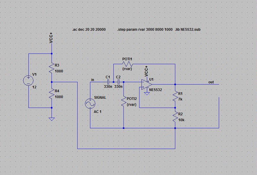

Folgendes Ziel:
Ich habe mein Audio-Ausgangssignal, welches über einen
OPV-Highpassfilter (NE5532P) dann zum Digitalverstärker weitergeleitet
wird.

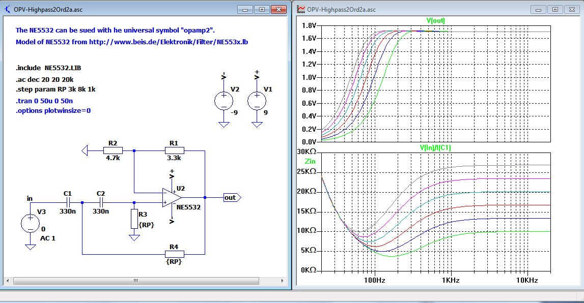

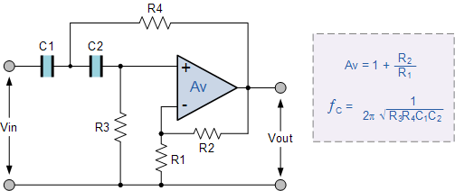

Ich habe nun schon ewig versucht einen Highpass 2. Ordnung aufzubauen
(siehe Anhang, Quelle:
http://www.electronics-tutorials.ws/filter/filter_6.html), doch leider
kommen am Verstärker nur irgendwelche Störgeräusche/Klackern/Ploppen an.
Verstehe ich das korrekt, dass die in den Schaltplänen allgemein
dargestellte "Masse" die Mittenspannung zwischen +V und -V ist (In
meinem Testfall zwei 9V Block Batterien), bzw. in dem Angehängten
Schaltplan ist Vin und Vout die Spannung in Bezug auf die Virtuelle
Masse? - D.h. sämtliche Rückkopplungswiderstände etc. werden auf die
virtuelle Masse und nicht auf -V gelegt?
Ich habe in meinen Tests das Audiosignal vor dem Kondensator C1
angeschlossen und die Signalmasse an die "virtuelle Masse"
angeschlossen.
Ich hoffe ich konnte das Textlich gut genug erklären, falls ihr mehr
Infos von mir verlangt, teilt es mir bitte mit :).
Vielen Dank euch schonmal

eigentlich alles richtig beschrieben und ok - wenn! Du es auch so gebaut
hast.
Check doch mal DC direkt am OP
- an vcc+ müssen +9V
- an vcc- müssen -9V
- und am inv/ni/Ausgang (ca) 0V
jeweils gemessen gegen GND anliegen
Wäre sinnvoll, auch mal Deinen realen Schaltplan mit Werten zu sehen
Peter

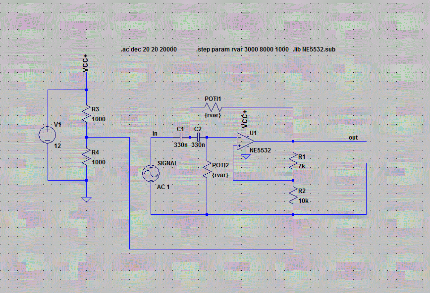

OP #3885819
Hallo! Danke dir für deine Rückmeldung. Ich konnte jetzt noch nicht die
Schaltung prüfen, das mache ich nachher, aber den Schaltplan habe ich
schonmal angehängt.
- POTI 1/2 ist ein Stereopoti, welches gleichermaßen den Widerstand bei
beiden ändert.
- "Signal" ist das Audiosignal.
- An "OUT" wird gegen die virtuelle Masse der Verstärker angeschlossen.

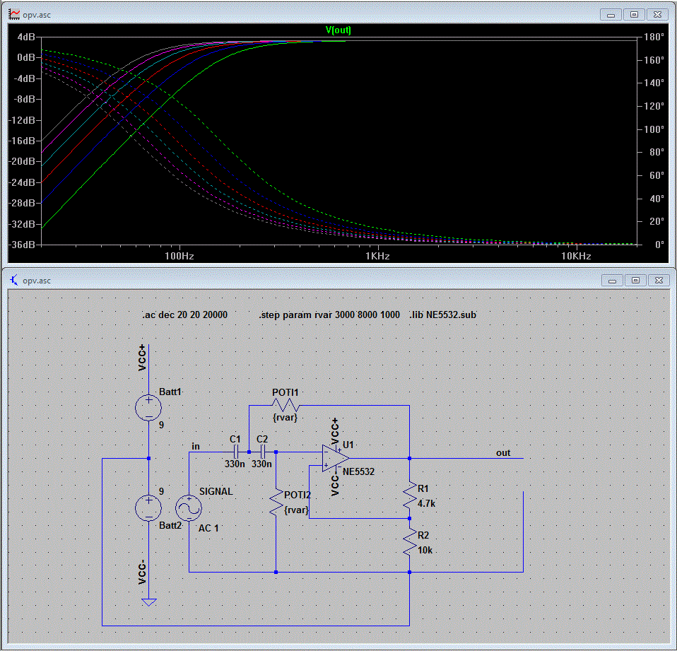

#3885871
Das ganze ist ein wenig unglücklich aufgebaut.
Ich hätte die Masse an den Mittelpunkt der beiden Stromquellen gehangen,
und die -VCC vom OP auschließlich an die _VCC Stromquelle.
So beziehst du deine Messungen nicht auf den eigentlichen virtuellen
Ground ( So virtuell ist er eigentlich nicht, da 2 Stromquellen ),
sondern auf die -VCC.
Ralph Berres
OP #3885900
Da gebe ich dir recht, so hatte ich es auch zuerst gemacht doch die
Simulation ist dann aber gescheitert (Kenne mich noch nicht so gut mit
Spice Software aus) und es kam nicht das erwartete Ergebnis bei raus.
Ich muss dazu auch sagen, dass ich auch teilweise mit einer 12V Quelle
hier arbeite und diese Spannungen per Spannungsteiler erzeuge. Bild lade
ich gleich hoch.
Ist das problematisch, wenn ich den Verstärker mit der gleichen Quelle
versorge?
OP #3885957
Ok jungs mein Problem ist gelöst. Ich hatte es hier mit 12V
Spannungsquelle probiert und letztendlich war mein eingesetzter
Widerstand für den Spannungsteiler (Welcher die Mittenspannung erzeugt)
zu niedrig (470 Ohm). Als ich 10K Widerstände eingesetzt habe ist das
Teil sofort einwandfrei gelaufen.
Vielen Dank aber für eure Anteilnahme und Hilfe! :)
#3886045
Hallo Raphael,
Du hast die Eingänge am Opamp falsch angeschlossen. Vertausche bitte
+Eingang und -Eingang.
Die Verstärkungseinstellung mit R1 und R2 muss an den Minuseingang des
Opamps.
Der Grund warum das in der Simulation trotzdem spielt liegt daran, dass
rein rechnerisch eine Rückführung auf den +Eingang eine Lösung ergibt.
Das kann man übrigens mit Papier und Bleistift nachrechnen. Sobald aber
wie im realen Leben ein "transienter" Vorgang oder Rauschen dazukommt.
ist der Opamp außerhalb dieses instabilen Punktes und läuft sofort an
den Anschlag(+ oder - Versorgungsspannung).
Helmut
OP #3886324
Danke dir für deine Antwort!
Im echten Aufbau habe ich es korrekt angeschlossen, hatte den Schaltplan
in Eagle nur zur Veranschaulichung für euch gebastelt und dort wohl
nicht auf das "plus" und "minus" geachtet und den Fehler nicht bemerkt.
Habe beim Aufbau immer auf meinen Handgemalten Schaltplan geschaut.
Trotzdem vielen Dank für deine Bemühungen!
