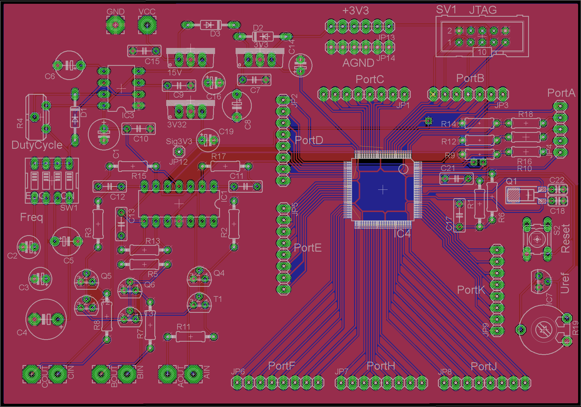

von David L. (david_l87)
Hallo Männers :)
Würde sich jemand erbarmen und könnte mal über mein Layout drüber gucken
um es zu prüfen? Wäre sehr nett. ^^
Ich habe sämtliches an Dateien für die Schaltung, welche sich in dem
Projektordner befanden, als Zip angehangen.
Vorab: Ich muss noch die Bohrungen in den Ecken für die Montagebolzen
setzen. Welchen Durchmesser müssen die Bohrungen dafür haben?
Viele Grüße.
David
von Max H. (hartl192)
Ein Entkoppel-C für 10 Vcc-GND paare ist ein bisschen wenig.
Bist du sicher, dass der (unbekannte) Spannungsregler mit dem
Rechtecksignal des 555 zurechtkommt?
Du meinst am uC? Muss ich für jedes Paar ein C verwenden oder was ist da
praktikabel?
Ich denke schon. Die Frequenz des Rechtecksignals liegt zwischen 0.02
bis 0.005 Hertz. Also nichts mit hohen Frequenzen.
Grüße
von MeiT (Gast)
Jede Menge Masseschnippsel, z.B. an den Ports.
Aber keine Massefläche unter dem µC ;)
Da reichts doch wenn ich einfach den innen liegendes Vcc-Ring an einer
Stelle öffne, aber ist die Massefläche unter dem uC wichtig? Und wenn ja
warum?
von Hbert (Gast)
*Q1 näher an den MCU, keine Keitungen drunter oder drüber wenns geht
*Montagelöcher sind meist hilfreich wenn man schon Platz hat
*beschreibung und Revision auf das Board
*Bauteile anhand eines Grids orientieren und nicht wild verstreuen
*auch wenn die Spanungsregler keinen Kühlkörper benötigen kann man sie
so platzieren das man einen nachträglich einbauen könnte
*Elkos nicht bei Bauteilen platzieren die Hitze abgeben
*Beschriftung / Soldermask kann man auch noch aufräumen
*bitte keine diagonalen in dem Schaltplan...
*man kann die Lininen im Schaltplan einen Netznamen geben, damit sie
nicht quer über den Plan verlaufen
von Frank K. (fchk)
Wie schon gesagt:
JEDES VCC-GND-Pärchen braucht einen 100n, und zwar so dicht dran wie
irgend möglich!
Dann: Einmal eine Kanne VIAs zwischen den Masseflächen von TOP und
BOTTOM über die Leiterplatte auskippen. In der Luft hängende Flächen
oder nur einseitig angeschlossene "Zungen" vermeiden. Und einige
"Unrouted"-Airwires hast Du auch noch - die sollten nach dieser Prozedur
verschwunden sein.
Verstärkt SMD verwenden. Das macht das Board kleiner und führt zu
kürzeren Leiterbahnen, was der Funktion entgegenkommt. Denke daran, dass
jeder mm Leiterbahn ein Widerstand, eine Induktivität und eine Kapazität
ist.
Immer daran denken, dass der Strom nicht nur irgendwo hin sollen,
sondern auch einen Rückweg braucht. Hin- und Rückweg müssen möglichst
dicht beieinander liegen, ansonsten fängst Du Dir Störungen ein. Daher
bei Flachbandkabeln immer zu jedem Signal das passende GND dazu packen.
fchk
oh gott :o
Hätte nicht gedacht, dass noch so viel zu machen ist. Warum die Airwires
noch da sind weis ich auch nicht so richtig, bzw verstehe ich trotz
allem nicht, da eigentlich trotzdem überall Masse anliegt. Naja.
Habe ich überhaupt Platz um unter dem uC mit Vias zu arbeiten? Ich habe
bedenken, dass die Vias zu hoch sind und der uC dann "kippelt".
von Sven B. (scummos)
Wie willst du die denn herstellen? Wenn du die fertigen lässt sind die
nicht irgendwie relevant hoch.
Eigentlich wollte ich nur die Platine ätzen und Bohren lassen. Löten
wollte ich selbst machen.
Bei so einer Fertigung ist die Durchkontaktierung aber normalerweise
dabei ...
von Wolfgang (Gast)
Und warum machst du die Platine dann so groß?
Die Fertigungskosten werden meist irgendwie nach Fläche oder
Standardmaßen abgerechnet. Und bei SMD kann man auch beide Seiten
verwenden, weil die Bauelementanschlüsse nicht auf beiden Seiten den
Platz blockieren.

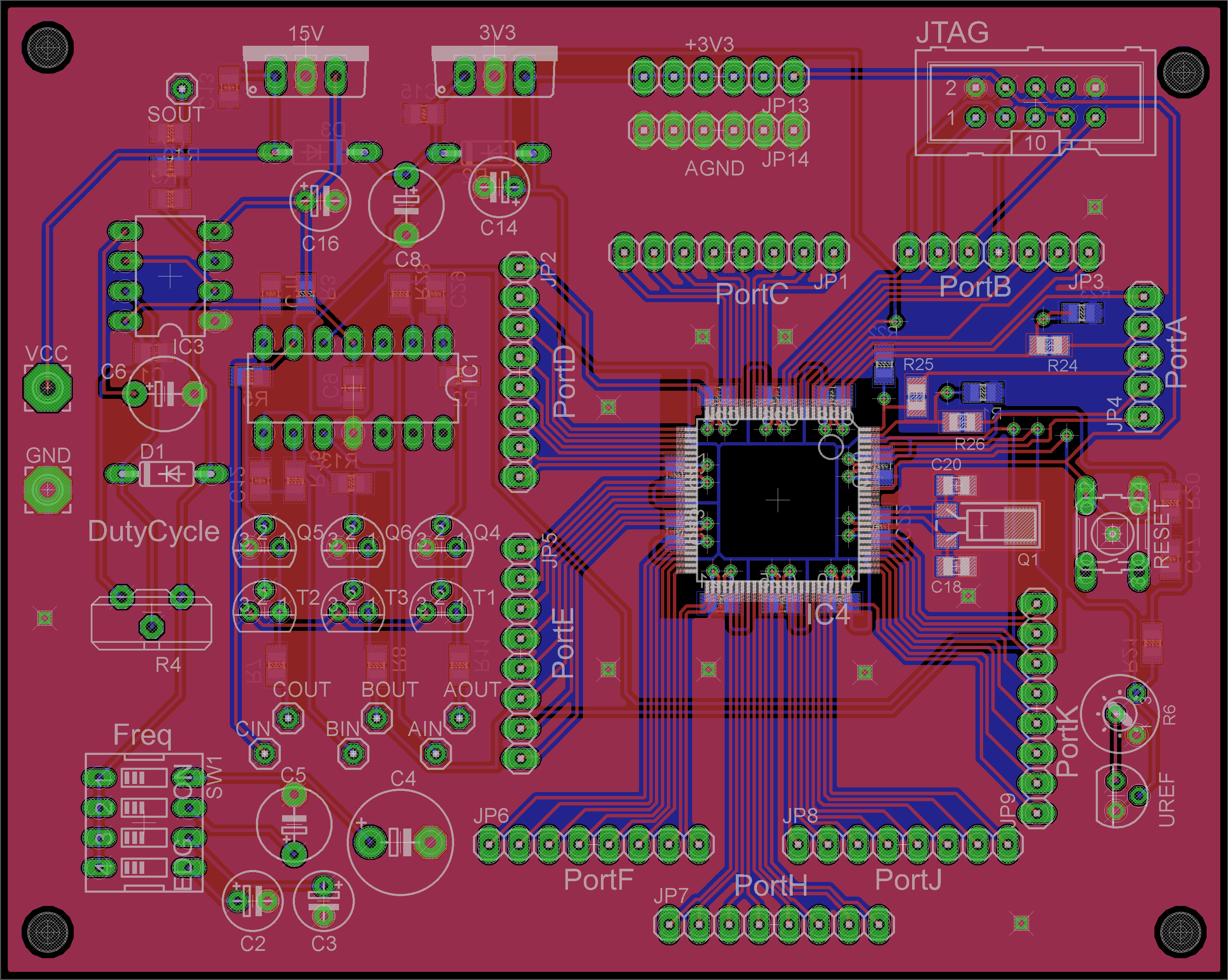

von Eagle_Layouter (Gast)
Laß auch mal den DRC drüber laufen.
von David (Gast)
Ok dann Probier ich es mit den smds. Die Antworten helfen auf alle Fälle
erstmal weiter. Danke euch und noch einen schönen abend. :)
Hallo. Noch eine Kurze Frage: Jedem Vcc/GND-Pärchen des uC sollen ja
100nF vorgeschalten werden. Kann ich den Vcc-Ring unter dem uC trotzdem
lassen oder benötigt jeder Vcc-Pin eine einzelne Leitung?
Generell versucht man gemeinsame Leitungsstücke für verschiedene
Versorgungs-Pins oft zu vermeiden, denn diese teilen dann dieselbe
parasitäre Induktivität. Ich würde aber mal davon ausgehen dass das in
deinem Fall sowieso alles egal ist. Die 100 nF-Caps würde ich aber
platzieren.

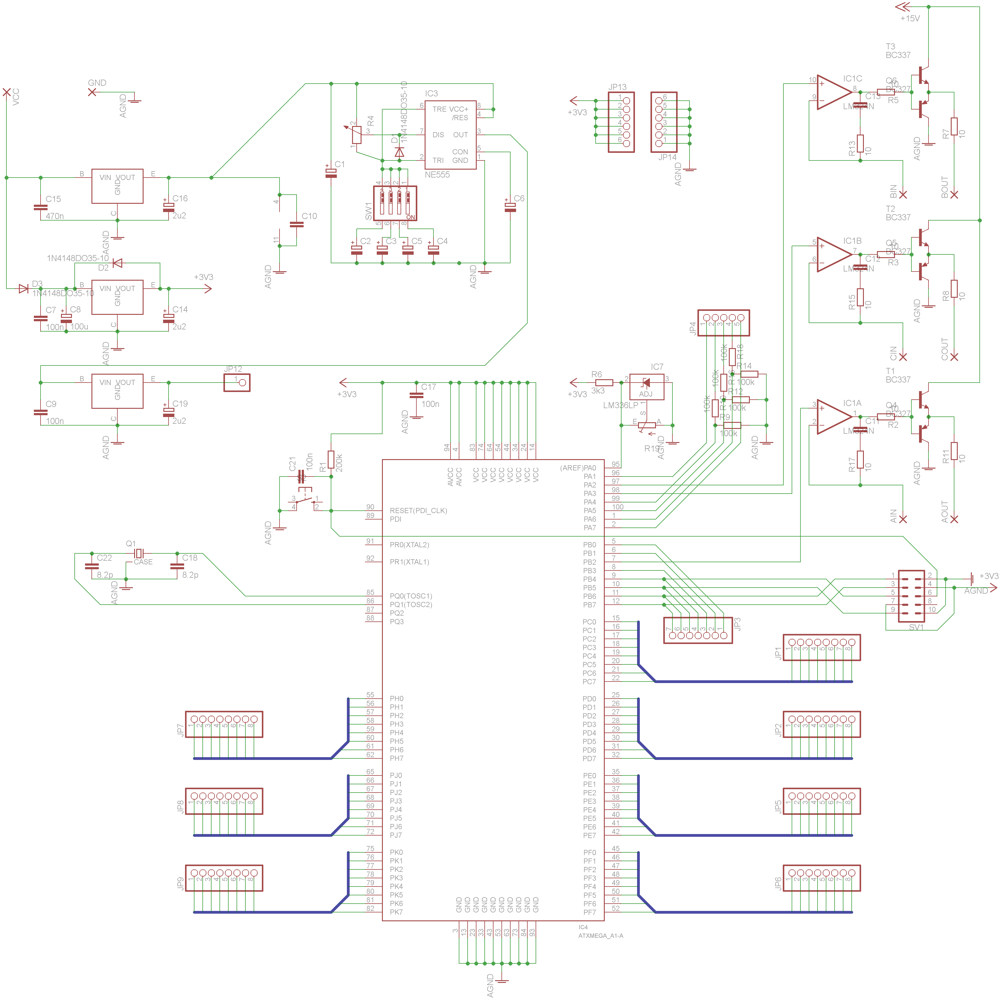

von ... (Gast)
Meinst du es lohnt sich die Schaltung überhaupt zu layouten?
Was für eine Funktion soll das haben den Ausgang des 555 auf einen
Spannungsregler zu führen?
Woher kommen die +15V?
von Jonas B. (jibi)
Denke der NE555 sollte als Ladungspumpe die 15V erzeugen, da fehlen halt
noch ein paar C und Dioden.
Gruß Jonas

@TP
Das Massefluten würde ich lassen, wenn es keine zusammenhängende
Massefläche wird. Das kann fallweise ungünstig sein, zumindes brings
überhaupt nichts. Unser EMV-Professor sagte immer, wenn es Löcher in der
Massefläche sein müssen, Tillsiter, kein Emmentaler ;-)
Ich mache immer die Rückseite der Platine als gescheite
"Tillsiter"-Massefläche (d.h. nur kleinen, kurzen Löchern) und route
alles auf der Vorderseite. Damit bekomm man selbst mit 2 Lagen noch ein
passables Layout hin.
d.h. Vorderseite = Signal; Rückseite = GND
Tipp:
Nimmt man einen µC mit "remappable Peripherals" (z.B. diverse PICs oder
diverse NXP) bekommt man eine recht komplexe Platine ohne eine einzige
Überkruzung hin - man kann hervorragend im µC per Software auskreuzen.
von ... (Gast)
Außerdem, was will er dann mit dem DIP-Switch und dem Trimmer?
Auch die Schaltung mit den OPs ist mir nicht erklärlich.
Warum sollte sich das denn nicht lohnen?
Das Signal was aus dem NE kommt hat 15 Volt. Wenn ich das Signal als
eine Art "Enable"-Signal an meinen uC einlesen will darf es maximal
3,6Volt haben. Das war wohl etwas komplizierter gedacht als nötig. Hab
es inzwischen durch einen einfachen Spannungsteiler ersetzt ^^
Die 15V kommen von dem 15V Spannungsregler.
Dort soll die Spannung über einem Externen Messwiderstand gemessen
werden (Uin) und ein Transisor angesteuert werden (Uout). Der Soll-Wert
kommt von den DAC-Ausgängen des uC.

von ... (Gast)
Schwierig zu erkennen wenns nicht dran steht und wenn kein Reference
vergeben ist auch schwierig zu routen.
Der hat aber nur zwei DACs.
... schrieb:
Eigentlich habe ich in der Schaltung Namen vergeben. Keine Ahnung warum
das nur im Layout angezeigt wird und nicht im Schematic.
Soweit ich weis und besitzt der ATXmega128A1 4 Pins die als DAC-Ausgang
verwendet werden können.

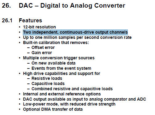

Auszug aus dem Datenblatt: "The output from the DAC can either be
continuous to one pin (Channel 0), or fed into two different pins using
a sample
and hold circuitry (S/H). With S/H these two outputs can act
independently and create two different analog signals,
different in both voltage and frequency. The two S/H outputs have
individual data and conversion control registers.
The channel 0 output can also be made internally available as input for
the Analog Comparator and the ADC."
von MaWin (Gast)
Erst mal die Schalrtung
R4 an Anschlag 2 gedrhe tund cder NE55 ist kaputt.
Die NPN/PNP Stufen nach dem LM324 führen zur Instabilität, auch mit RC
Kompensation, wegen der Totstrecke (1.4V lang passiert nichts).
Ganz nebenbei: Was willst du aus PA2/PA2PB4 rausschicken, das die LM324
verstärken könnten ?
Ein 3.3V Regler braucht sicher keine Rückstromdiode D2 und
Eingangsverlustdiode D1.
Klingt wie hingepfuscht und zuvor niemals ausprobiert.
... schrieb:
> Ich muss mich verbessern. Der hat sogar nur einen DAC.
> Dessen Ausgang wird auf zwei S/H-Stufen gemultiplext. Die beiden
> Ausgänge der S/H-Stufen werden dann wahlweise auf die vier möglichen
> Ausgangspins durchgeschaltet.
> Schau dir Figure 26-1. DAC overview an.
Das ist meiner Meinung nach nur die stellvertretende Darstellung für
beide DACs. Wenn man sich den Abschnitt 26. im Datenblatt durchliest,
ist die rede von mehreren (also mindestens 2) DACs.
"Each DAC has one continuous output with high drive capabilities for
both resistive and capacitive loads. It is also
possible to split the continuous time channel into two Sample and Hold
(S/H) channels, each with separate data
conversion registers."
... schrieb:
> Sory, nehme alles zurück, der hat zwei DACs. Im Bild Figure 2-1. sieht
> man es besser.
Kein Ding. ;)
Trotzdem ist es scheinbar möglich alle vier Pins ungleiche Spannungen
ausgeben zu lassen.
von ... (Gast)
Nach der Logig schon, ich such nur verzweifelt nach den Registern mit
denen man den zweiten DAC einstellt....
MaWin schrieb:
Wieso sollte der dann kaputt sein? ^^
Warum sollte das zur Instabilität führen?
Eine Spannung, als Sollwertvorgabe. Weiter oben ist ein Beitrag von mir,
der grob umreist was der analoge Anteil der Schaltung machen soll.
Dito. ;)
Punkt 26.10 wenn mich nichts täuscht?
Sooo.
Ich hab das Layout nochmal überarbeitet.
- Verwendung von SMDs
- Entkoppelkondensatoren an jedes Vcc/GND-Pärchen des Xmega
- Quartz näher ran gerückt
- Mehr Vias um Masseflächen der Layer zu verbinden und einseitig
angeschlossene Zungen zu vermeiden
- Elkos weiter von den BEs weg gerückt die viel wärme erzeugen
- Spannungsteiler statt Spannungsregler für das Ausgangssignal des NE555
Jetzt mal von Schönheitsfehlern, also Beschriftung und nicht ganz so
toll angeordneten Bauteilen, abgesehen - wäre es so in Ordnung?
von Georg (Gast)
R4: ich würde ein Poti immer mit der Betätigung zum Rand ausrichten.
Warum nimmst du überhaupt für R4 und R6 verschiedene Bauformen? War
grade so in der Kiste?
Georg
von ... (Gast)
David L. schrieb:
Ich finde da nichts, es sei denn alle Einstellungen gelten immer für
beide DACs.
Eine Frage noch: muss die Platine so groß sein?
Du wirst nach dem Bestücken sehen, das darauf gähnende Leere herrscht...
> Quartz
Quarz
Mach dort diese blaue Leiterschleife unter dem µC zur Fläche und binde
einfach die Vias direkt mit ein. Du kannst hier ohne Sorge die "heilige
Kuh" Versorgung->Kondensator->µC-Pin schlachten. Die Entkopplung ist
trotzdem gut!
von Martin S. (sirnails)
David L. schrieb:
> Warum die Airwires
Weil Eagle keine Vias in eine Massefläche mag und will, dass trotzdem ne
Strippe gezogen wird. Warum? Keine Ahnung.
von Michael M. (eos400dman)
Man kann in EAGLE doch einfach Vias in eine Massefläche einfügen, diese
müssen nur auf GND umbenannt werden, dann tut bei mir alles wie es soll.
Viele Grüße Michael
von WehOhWeh (Gast)
deine Massefläche ist immer noch zerschnitten...
Das A und O ist immer die Platzierung, da müssen 75% der Arbeit
drinstecken. Wenn das sauber gemacht ist, ist das Verbinden pillepalle.
Ich würde alle Baueile nach oben setzen und oben verbinden, unten eine
möglichst unzerschnittene Massefläch übriglassen. Und da alle
GND-Verbindungen mit VIAs reintackern. Schließlich musst du ja nicht
selber boheren, und solange die Löcher nichts kosten, macht Sparen
keinen Sinn.
Du kannst übrigens problemlos unter den SMD-Widerständen eine oder zwei
Leiterbahnen durchziehen, wenn du die 6mil schmal machst. so spart man
Überkreuzungen.
Die Designregeln des Herstellers hast du verwendet? Die kann man
üblicherweise als *.dru-File bekommen.
Georg schrieb:
> Hallo,
> Georg
So zusagen. Die Betätigung von R4 erfolgt in echt auch von oben. Im
Layout habe ich nur das Modell genommen, weil die Footprints passen. :)
Lothar Miller schrieb:
Naja muss Sie natürlich nicht, aber je größer die ist umso
übersichtlicher kann man es anordnen und dann bestücken oder nicht?
> trotzdem gut!
Ich sehe es sehr so: je größer sie ist, umso eher kann irgendein Störer
von aussen einkoppeln...
Wenn du deine PCB platzsparend optimierst, wie es schon erwähnt wurde,
kannst du sie trotzdem übersichtlich bestücken.
a) du kennst deinen Entwurf
b) je größer die PCB bei geringen Stückzahlen -> teurer, wirtschaftliche
Sichtweise
Naja die Platine ist 10x8cm. Die meisten Eval-Boards die ich kenne sind
größer und haben weniger drauf ^^

von MaWin (Gast)
David L. schrieb:
>> R4 an Anschlag 2 gedreht und der NE555 ist kaputt.
Weil DIS dann einen Kurzschluss von VCC nach Masse schaltet.
Genau so, wie eine Auto-Lenkung mit 5cm Spiel kein Geradeausfahren mehr
erlaubt.
> Ich habe im Moment 15mil eingestellt. Sollte doch klappen, wenn
> zusätzlich mit einer Lötstoppmaske gearbeitet wird oder meinste nich?
Ich halte es für unnötig fehlerträchtig.
MaWin schrieb:
> erlaubt.
In der Praxis passiert da nichts. Hab die analoge Schaltung schon
ausprobiert und konnte nichts dergleichen feststellen.
Soll ich die Bipos deiner Meinung nach weglassen oder wie?
Außerdem kosten PCBs i.d.R. pro Fläche bares Geld ;)
Naja ich hab mal einige Anbieter durch geguckt und da ist es egal,
solange man sich innerhalb der Euro-Platinen-Größe von 100x160 bewegt.
Auserdem soll es noch von Hand Lötbar sein und ich habe gestern echt
einen Schreck bekommen als ich die Platine mal probehalber ausgedruckt
habe und sehen musste wie klein und eng das jetzt schon ist ^^
von ... (Gast)
Die Bohrung rechts oben ist nicht symetrisch platziert und die Leitung
zum 15V Regler kannst du locker um eniges dicker machen.
