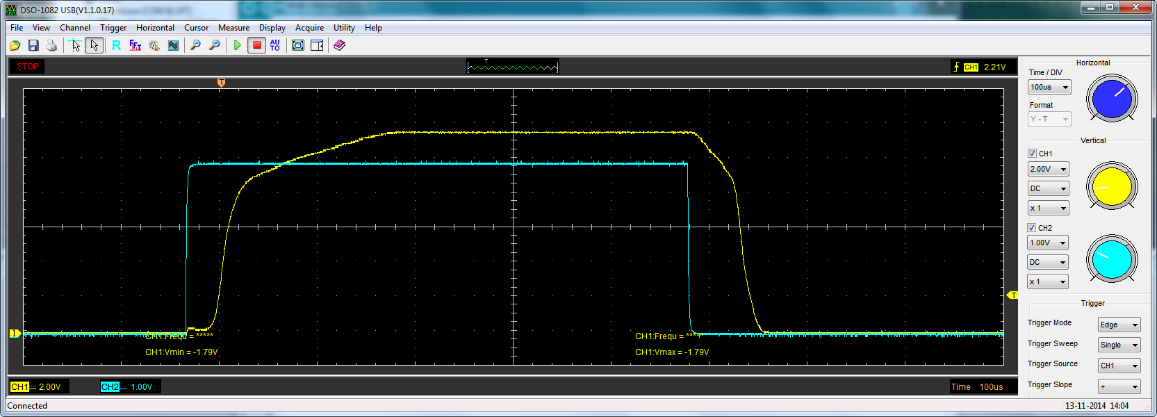

OP #3886070
Also ich muss sagen, dass ich gerade bei dem Switch, den ich mir da
anschaue mit Simulation nicht dahin käme mehr Erkenntnisse zu gewinnen.
Denn bei den Switches kann man z.B. nicht von der konventionellen
Schaltkurve ausgehen, die ein Mosfet hat.
Mein Oszi anbei, wie so ein Smart Switch schaltet - ein reiner Mosfet
sieht ganz anders aus. Ist ein anderes Modell, aber das Datenblatt des
hier gefragten deutet an, dass er auch so eine Schaltkurve hat.

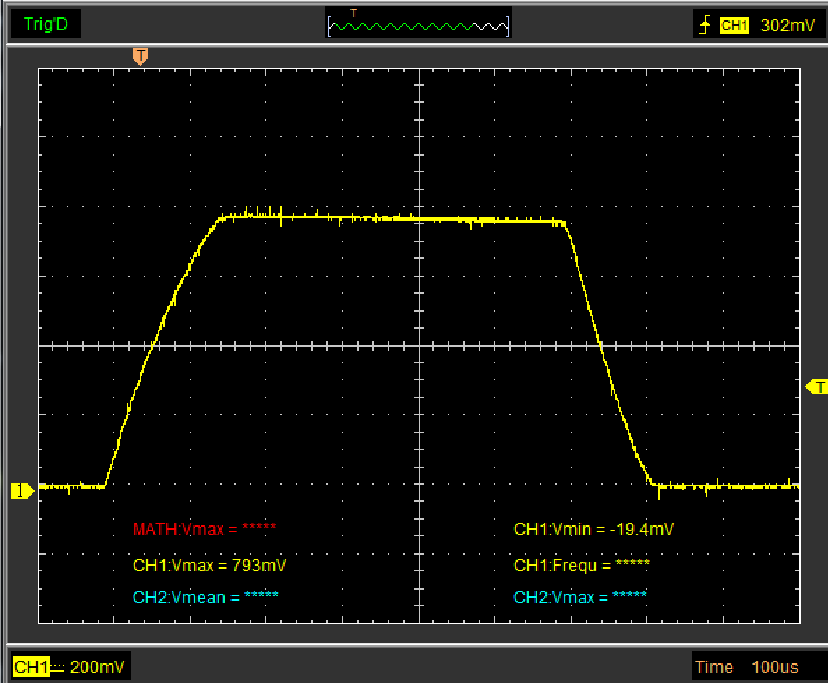

Angehängt auch noch ein Oszi eines normalen MOSFET, das beim
Experimentieren mit Flanken-Abflachung vor ein paar Monaten entstand.

Variante 2) per E_on und E_off
E_on_and_off
= ( E_on + E_off ) x ( V_ds / V_db ) x ( I_ds / I_db ) x f_pwm
= 25 mJ x 12/14 x 7/28 x 200 Hz
= 1,07 W
Ich habe sie in Übereinstimmung gebracht über "pct_switch_time", also
welcher Anteil des Schaltvorgangs normalerweise Schaltverluste
produziert, weil I_ds schon hochgelaufen ist, aber R_ds noch nicht
minimal ist. Also 50-90% oder so, je nach MOSFET und V_gs vs.
Millerplateau.
Das ist hier natürlich unbekannt und müsste gemessen werden - wenn man
beim Smart Switch überhaupt noch den klassischen V_gs-Verlauf sieht...
wenn nicht, weil das intern getrieben wird (vermute ich), dann sieht man
nicht einmal mehr was um es einschätzen zu können.
Setzt man in die Rechnung 1) 50% ein landet man bei 0,85 W, also 20%
darunter. Verwendet man 90% erhält man 1,5 W, also 40% zuviel.
Da scheint mir gerade die Rechnung über die E_on und E_off in Relation
zum Datenblatt umgerechnet genauer zu sein, als man den
verlustbehafteten Teil des Schaltvorgangs einschätzen kann.
