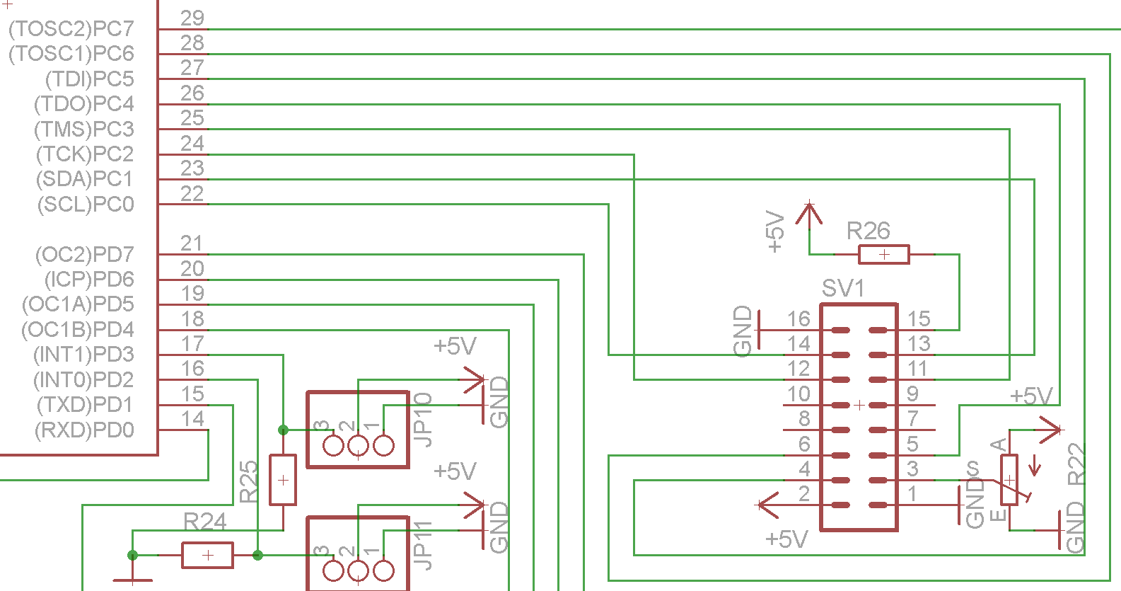

Ich baue momentan eine Lüftersteuerung mit einem Atmega32 auf,diese soll
die Lüfter je nach Wassertemperatur ansteuern und dann Werte wie
Temperatur und Lüfterdrehzahl auf einen LCD ausgeben.
Die Ansteuerung der Lüfter und der Temperatur Sensoren funktioniert auch
ohne Probleme. Allerdings Funktioniert das LCD nicht, dort wird nur ein
Schwarzer Balken angezeigt.
Ausprobiert habe ich das ganze schon mit 2 Displays, beide sind HD44780
kompatibel und haben die Standard Pin Belegung.
Ich habe die Verbindung von den I/O Pins zu den Displays mit einem
Multimeter durchgemessen.
Da ich hier schon seid 2 Studen auf Fehlersuche bin und leider keine
Ahnung hab was da Falsch lauft, dachte ich mir einer von euch könnte mir
eventuell behilflich sein indem er mal auf Schaltplan und Programm Code
guckt.

Gast #3885202
> guckt.
Was nützt der Schaltplan, wenn man die Bauelemente nicht kennt und die
Leitungen nicht vernünftig beschriftet sind. Zumindest ein paar Infos zu
deinem Display wären nicht schlecht. Wer weiß, wie der Controller auf
deinem Board verdrahtet ist, da bestimmt 90% der verkauften Displays mit
HD44780 ihre Anschlüsse auf einer einreihigen Pin-Leiste haben, scheint
deines irgendwie vom Quasistandard abzuweichen.
Und mit welcher Frequenz dein Prozessor tatsächlich läuft, solltest du
auch erwähnen. Dem ist das nämlich ziemlich egal, was im Quellcode
steht.
Zwei sich widersprechende Frequenzangaben im Code können schon Probleme
genug aufwerfen.
Gast #3887212
Ja es gibt auch zweireihige HD44780-Displays.
Beide Versionen sind 16-polig, und die Pin-Numerierung und
Bedeutung ist ebenfalls gleich.
Sehr gut wäre es dennoch, die Pin-Bezeichnungen im Schaltplan
zu sehen.
Wenn R/W nicht verdrahtet ist muss es am Display auf 0 (Masse)
gelegt werden.
#3887302
Aus dem Header File
#define LCD_RS_PORT      PORTB        /**< port for RS line         */
#define LCD_RS_PIN       5            /**< pin  for RS line         */
#define LCD_RW_PORT      PORTB        /**< port for RW line         */
#define LCD_RW_PIN       4            /**< pin  for RW line         */
#define LCD_E_PORT       PORTB        /**< port for Enable line     */
#define LCD_E_PIN        6            /**< pin  for Enable line     */
stimmt doch gar nicht!
Alle Leitungen führen zum Port C
#3887341
Lothar Miller schrieb:
> Die Jumper JP10 und JP11 sind gar kurios beschaltet. Ich mache das immer
> so: Vcc-Signal-GND, dann kann ich die Jumper nie so stecken, dass es
> einen Kurzen gibt...
Ich denke, das ist kein Jumper. Könnte ein Anschluss sein, an dem ein
Poti angesteckt wird.
Der Pullup würde wieder eher auf einen Taster hindeuten.
Ich hätte ja auch die Datenleitungen der Reihe nach an PC0-PC3 angelegt
und nicht genau verkehrt rum. OK, ist jetzt nicht so das Problem, die
Fleury Lib kommt damit klar, aber trotzdem.
