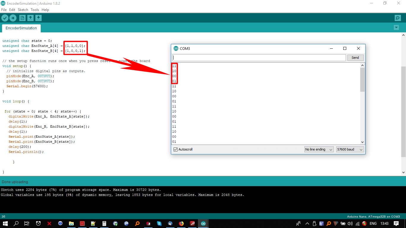

Mace schrieb:
> Nun ist aber die Frage, mit welcher Schaltung und welchem Arduino Code
> kann ich hier eine Links-/Rechtsdrehung simulieren?
Kam noch nie in die Verlegenheit einen Encoder zu simulieren,hab aber
gerade  eine kleine Pic-Schaltung vor mir die mit einem Encoder
arbeitet.Ein Arduino Nano lag auch noch gerade in einer Schublade,so
dass ich mir dachte auf die Schnelle eine Simulation
durchzufuehren.Betonung liegt auf die "Schnelle"....
Code zum Testen im Anhang.

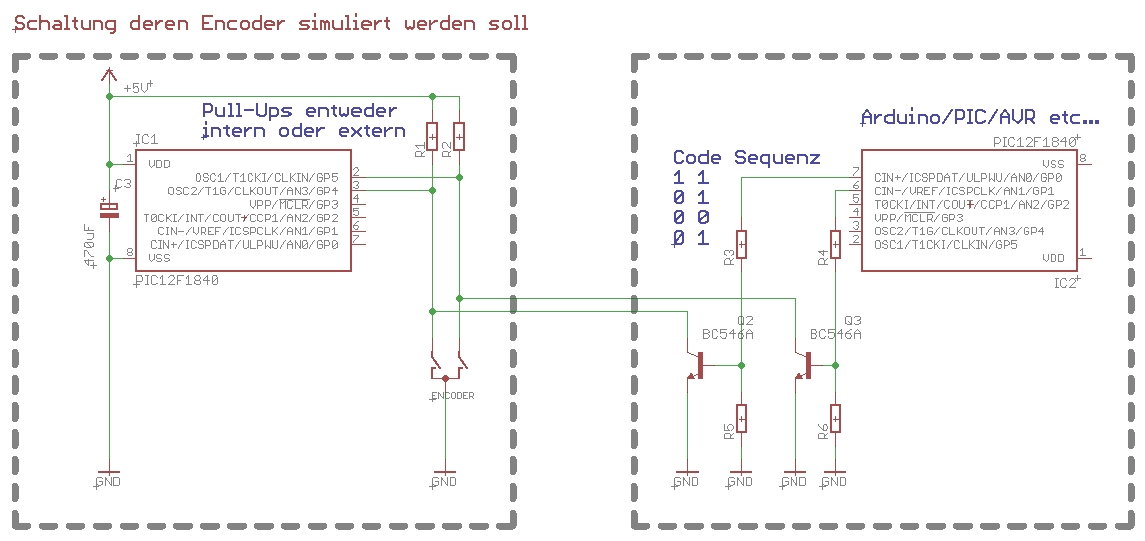

Einen kleinen Schaltplan haette ich noch hinzugefuegt macht aber keinen
Sinn,wenn man nicht weiss wo der Encoder sitzt den Du simulieren
willst.Sollte normalerweise aber auch kein Problem sein ....
Mit Blynk und einem ESP8266 liesse sich das Ganze dann auch noch
fernsteuern
https://www.blynk.cc/

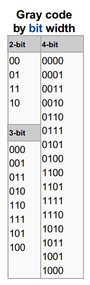

Sind diese 4 bit quasi ein "Grey-Code" Oder was ich da teilweise zu
gefunden habe?
Ich dachte zuvor, ich schalte die Ausgänge einfach abwechselnd
überlappend ein und aus:
OutputA: 111111000011110000
OutputB: 000000001111000011
Weil sich die Drehgeber-Impulse ja irgendwie immer überlappen.

Mace schrieb:
> Sorry wegen der vielen dummen Fragen.
Es gibt keine dummen Fragen.
Es ist der Gray-Code.
Das "Wow und Wahnsinn" hoert wahrscheinlich da auf,wenn es nicht so
richtig funktionieren will... ;-)
Das serielle Zeug,kann man aus dem Code entfernen.War nur als Demo
gedacht.Mit den "delays" musst Du eventuell etwas spielen.Fuer meinen
Code in meinem Pic - an dem der Encoder angeschlossen ist - musste ich
die delays im Arduino-Code einsetzen.Bei Dir sind sie vielleicht gar
nicht notwendig oder muessen geringfuegig angepasst werden.
Der Arduino-Code ist ziemlich simpel - er macht ja nix anderes als die
Codefolge eines normalen Encoders rauszuwerfen
Sollte dein Arduino und das Geraet mit dem Encoder mit unterschiedlichen
Spannungen arbeiten,wuerde ich wahrscheinlich die im Anhang gezeigte
Schaltung verwenden.Es geht aber auch einfacher,ist aber dann mehr ein
Getrickse...
