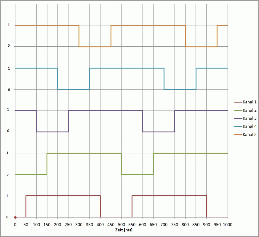

Hierzu müssen 5 genormte "Hämmer" mit bestimmten Gewicht und Zeitabstand
auf den Boden klopfen. Das wird mit Hubmagneten realisiert und klappt im
Test schon prima. Mein Problem ist die Steuerung: 5 getrennte Kanäle mit
je 350 ms "ein" und 150 ms "aus", jeweils 100 ms zeitversetzt (siehe

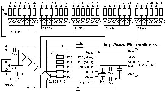

Abbildung). Nun habe ich im Netz die beiliegende Schaltung für ein
LED-Lauflicht von Arne aufgestöbert und dachte mir, das könnte man
entsprechend umstricken... Nun meine Fragen:
1. kann der Mikrocontroller so programmiert werden wie ich ihn brauche?
2. kann man statt der LEDs 5 Relais ansteuern (das Ganze soll auf auf 12
oder 24V laufen, die magnete ziehen immerhin ca. 2 A)?
3. müsste die Schaltung für 12V modifizert werden (LEDs wären ja raus)
4. ..und nun die bange Frage: Da ich mit Mikroprozessoren so gar keine
Erfahrung habe.. wäre vieleicht jemand willens mir das Ding zu
programmieren?? Natürtlich gegen entsprechende Gegenleistung.

#3885792
ja
auch kein Problem.
das ist auch unproblemtisch
ich könnte ein Haus gebrauchen ;)
Guck dir mal das Arduino-Zeug an. Das ist sehr verbreitet (somit ist
gute Unterstützung garantiert), und für Anfänger geeignet, die schnell
zu einem Ergebnis kommen wollen, ohne ein E-Technik-Studium absolvieren
zu müssen.
Einzig das Auffinden eines passenden Shields (Aufsatzplatine, die die
Leistungsausgänge zur Verfügung stellt) dürfte etwas anstrengend sein.
Sowas wird es aber schon geben, da ARDUINO wie schon geschrieben sehr
weit verbreitet ist.
Alles weitere ist Hirnschmalz..

Für einen Mikrocontroller ist diese Impulserzeugung ein Klacks!
Wenn ich richtig gezählt habe, könnte auch ein 4-Bit Zähler mit 16
Zuständen mit passender Dekodierung diese Impulsmuster erzeugen.

(Firma: Vescomp) #3885815
 Ja, Null Problem.
 Ja, aber nicht direkt, man nimmt z.B. ULN2803 dafür.
 Transistoren und Widerstände auch raus, Basisanschluss geht an ULN2803
 Eingang, ULN2803 Ausgang an Relaisspule (als GND).
 Programm ist kein Problem, aber flashen ?
 Das Ganze ohne Gegenleistung natürlich.

#3885833
Otto schrieb:
> b) was bei einer µC-Lösung beim ersten Einschalten eines der Verbraucher
> passiert?
Arduino (nano, uno), 5x Relaisplatinenshield, da sind erst mal die Ports
auf input und nicht low und das Relais offen
dann den Port der das Relais schalten soll auf out stellen, Relais ist
AN
dann die delay(150); // für 150ms setzen
das ist schnell zusammengesteckt und programmiert
keine 20€ (ok mit Breadbord 30€)

Joachim B. schrieb:
> das ginge prima aus dem Arduino mit 5x AQV252G
http://www.conrad.de/ce/de/product/504861/PhotoMOS-Relais-AQV-Serie-Panasonic-AQV252G-Pole-6-Pin-1-Schliesser-60-VDCAC-DCAC-25-A
Da hast Du aber die teuersten Teile aus der Apotheke ausgesucht ;-)
Die günstigste Variante wäre ein IRFZ34N + Freilaufdiode, der gegen GND
schaltet. Wenn die 12V geschaltet werden sollen, wäre z.B. BTS462 gut,
günstig und noch überlastsicher.
