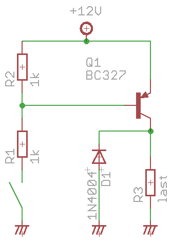

Hallo, bin eher ein "Laie" und bräuchte mal für eine einfache
Transistorschaltung eure Hilfe!
Und zwar möchte ich einem Transnistor als Schalter verwenden, um ein
weiteres Relais zu sparen.
Der Hintergrund ist der, daß wenn ich einen Massekontakt habe ich ein +
durchschalten will!
Jetzt die Frage, kann ich das ganz einfach auch mit einem oder 2
Transistoren "oder ähnlichem" lösen?
Ist für mich natürlich nur interresant wenn das mit wenigen Bauteilen
geht, da ich ja sonst gleich wieder ein Relais dafür nehmen kann!
Also, kann ich mit mit einem Transistor wenn Masse (an der Basis)
anliegt + durchsschalten? (Angesteuert wird damit wiederum ein
Relais....)
Wie hoch muß der Wiederstand vor der Basis dazu sein (Betriebsspannung
12-16V) Welche Typen bräuchte ich dazu?
Freu mich auf eure Hilfe!
Nur für ein kleines Relais, was hat das so- ca.150-400 Ohm so eine 12V
Spule(bin wie gesagt eher ein Laie--- da gibts ja die Formel...wie war
die noch mal...)

Du schreibst viel, aber es ist etwas schwierig, daraus die richtigen
Informationen zu bekommen ;) Wenn ich dich richtig verstanden habe, hast
du einen Schalter nach Masse. Dieser soll auslösen, daß irgendein
Verbraucher mit 100..400Ω Innenwiderstand ein 12V-Signal bekommt. Das
geht z.B. so wie im Bild. Die Schaltung mit diesen Werten ist bis ca.
0,2-0,3A geeignet. Brauchst du etwas mehr und der Transistor wird dabei
warm, verringere R1 auf z.B. 470Ω.
SUPER lieber Helge A.!!
Das ist's was ich gesucht habe- ganz simpel und einfach
(wenn man's eben nur wüßte.....)!!!
Lege ich Masse an, schalte ich + durch!
Vielen Dank, daß ich als Laie hier auch Hilfe bekomme!
Ein dickes Lob- und herzlichen Dank!
