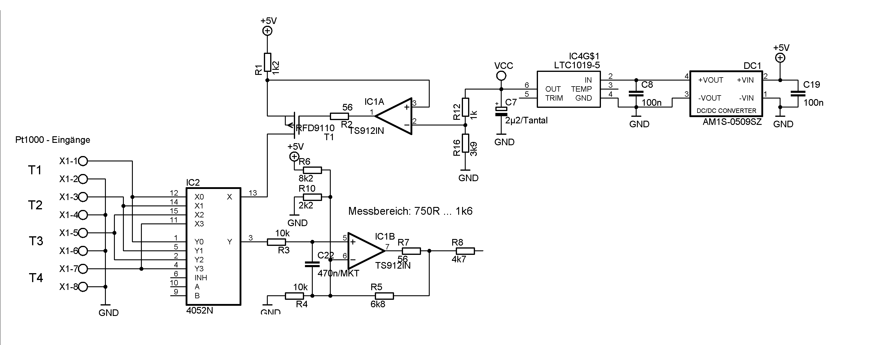

von Thilo M. (Gast)
Guck' dir diese Seite mal an:
http://www.umnicom.de/Elektronik/Schaltungssammlung/Temperatur/Pt1000/Pt1000.html
ist 'ne prima Umformerschaltung ziemlich unten dabei.
Nur die Z-Dioden-Konstantspannung würde ich wegen Temperaturstabilität
gegen einen LTC1019-2,5 ersetzen (OP1 kann dann natürlich entfallen).
Es geht aber auch einfacher, mit OP und einem P-Kanal-FET, habe nur
grade kein Beispiel parat (bin auf Arbeit).
von Thilo M. (Gast)
So, hier mal eine Lösung wie ich das für'n Regler gemacht hatte.
Die Binäreingänge für den MUX und der Analogausgang sind hier noch
unbeschaltet. Der Messbereich ist auf ca. 750 Ohm..1.6kOhm
voreingestellt, der Rest wird per Software abgeglichen.
Anstatt der Konstantspannungsquelle die 0..10V über einen 2:1
Spannungsteiler eingespeist ergibt in diesem Fall 10..0mA Konstantstrom.
