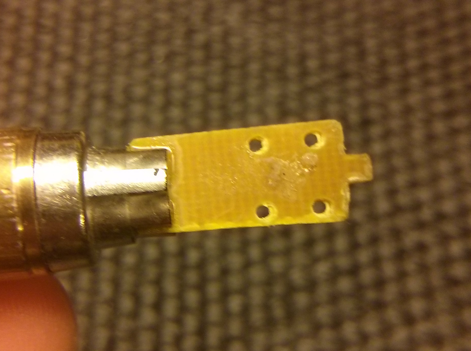

Was willst du jetzt hören? Ich kann dir sagen, dass bei Tageslicht sichtbare Laser problmatisch sind. In Grün geht das besser als in Rot. Und die Grünen Laser musst du dann halt entsprechend langsam modulieren, dass die sich einschwingen können. Und da bietet es sich wohl tatsächlich an, billige Laserpointer zu verwenden. So richtig sicher ist ein solcher Aufbau auf jeden Fall NICHT.
Laserpointer sind nicht so wirklich gut zum modulieren geeignet weil die keine Photodiode eingebaut haben. Die Photodiode brauchst Du um die aktuelle Strahlungsleistung zu messen. Das ist ein wichtiges Feedback für die Modulation: Du willst nicht immer ganz an- und ausschalten, das ist zu langsam und nutzt auf Dauer die Diode ab. Du willst immer nur um den Punkt rum, an dem die Diode zu lasern anfängt, modulieren. Dieser Punkt verschiebt sich mit der Temperatur und der Alterung, daher muss man den immer per Photodiode messen. Auch ist ein Lasertreiber jetzt vielleicht nicht unbedingt das beste Einsteigerprojekt für die Analogtechnik. Ich würde daher zu einem fertig modulierbaren Lasermodul greifen und da z.B. den Ausgang von nen seriellen Port dranhängen. Beim Empfänger solltest Du nen guten Farbfilter für genau Deine Laserfarbe davorsetzen. Dahinter dann ne Fotodiode, Transimpedanzverstärker und nen Komparator. Das ist die allereinfachste Variante, sollte bei 25KHz und nicht allzu großen Schwankungen der Umgebungshelligkeit funktionieren. Besser wäre es ein Trägersignal mit z.B. 1 MHz zu nehmen und darauf dann die 25 KHz Nutzsignal z.B. per FM aufzumodulieren und das dann hinterher wieder zu demodulieren. So ein Prinzip kommt z.B. auch beim Funk zum Einsatz.

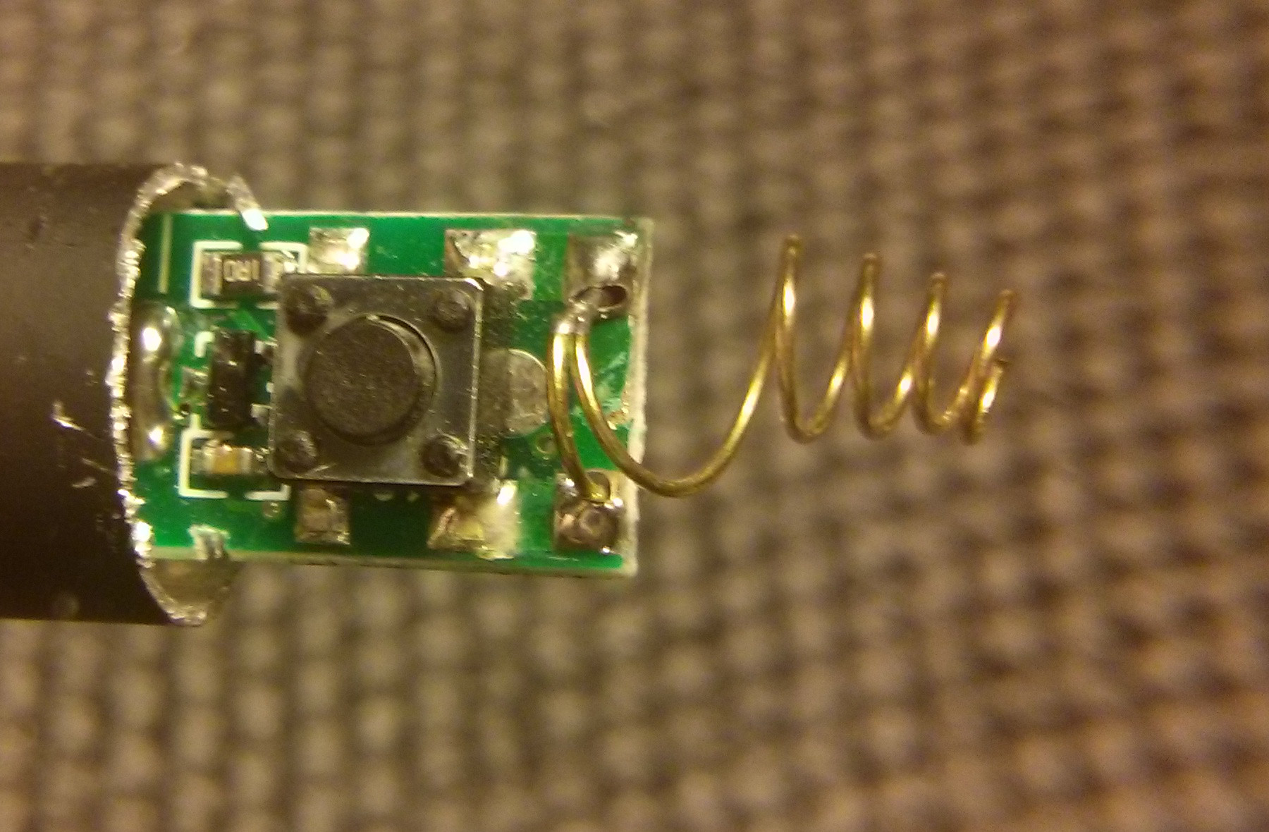

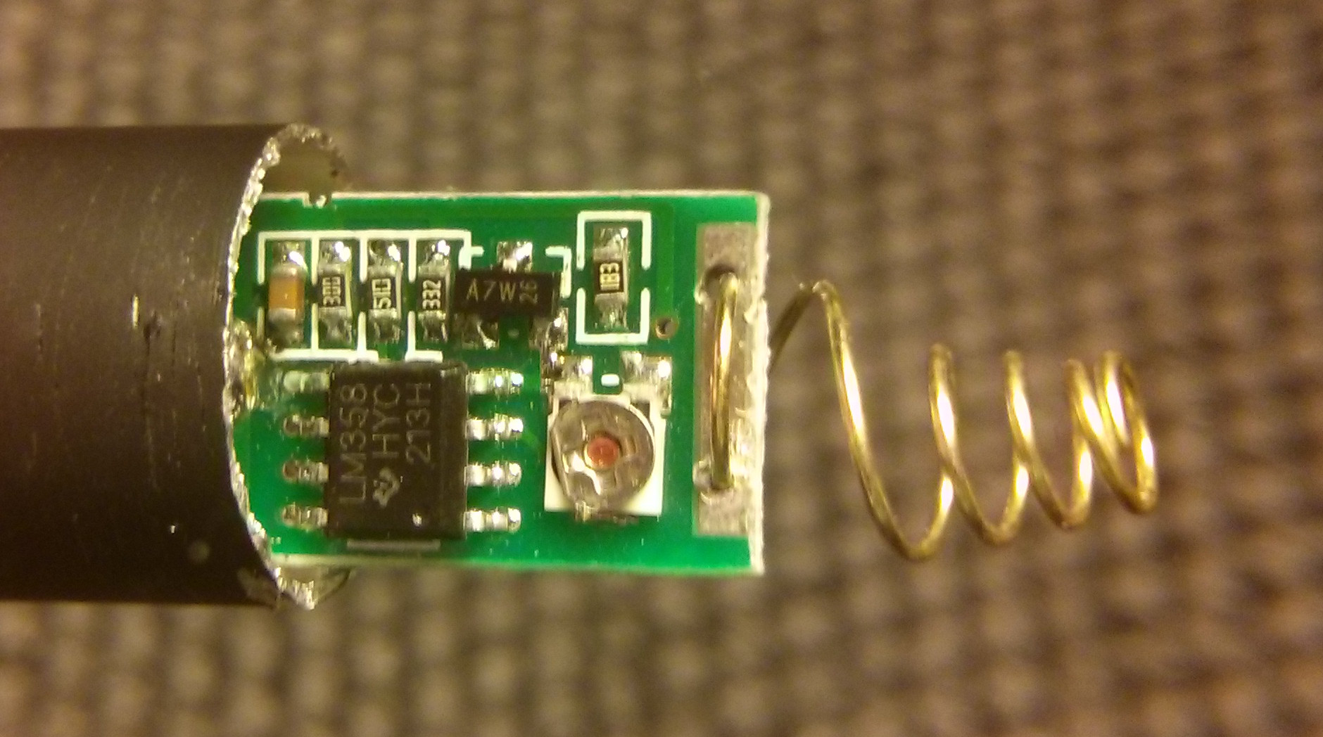

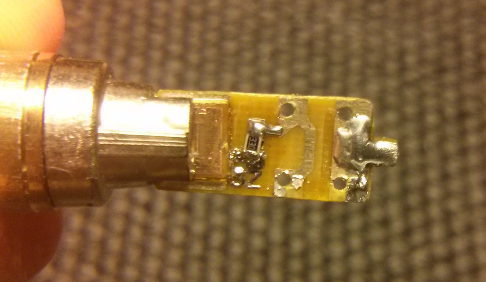

Matthias Sch. schrieb: > Aus dem gleichen Grund ist mir > auch noch kein Laserpointer ohne messende Photodiode begegnet. mir schon. Mit einer Konstantstronquelle wird der Laserpointer noch billiger. Matthias Sch. schrieb: > Das Problem bei der Modulation ist natürlich, das diese Regelung sehr > schnellen ansprechen muss, damit auf keinen Fall Überstrom entsteht, sie > muss also schneller als die Modulation ansprechen und damit kommt > praktisch auch nur ein digitales Protokoll in Frage. Bullshit. Das ist eine einfache Analogregelung, die man mit ein paar OPVs und etwas Hühnerfutter aufbauen kann. Und schnell muss die Regelung sicher nicht sein. Und das Übertragungsprotokoll für die Daten muss sicher nicht digital sein, analog gehts einfacher.

Matthias Sch. schrieb: > Schraub mal einen auf, und vergewissere dich, das die Laserdiode 3 > Anschlüsse hat, und wenigstens einen Transistor auf dem > Anschlussplatinchen. Wenn das der Fall ist, hat sie schon mal die > Photodiode zum regeln des Ausganges. Wohl die meisten LD haben 3 Beinchen, nur sagt das überhaupt nichts darüber aus, ob die LD eine Photodiode hat. Die meisten aktuellen Leistungs-LD habe keine solche PD. > Aus dem gleichen Grund ist mir > auch noch kein Laserpointer ohne messende Photodiode begegnet. Bei mir ist es genau umgekehrt. Normalerweise haben die Laserpointer nur eine einfache Konstantstromquelle, die allerersten hatten nichtmal das. > Das Problem bei der Modulation ist natürlich, das diese Regelung sehr > schnellen ansprechen muss, damit auf keinen Fall Überstrom entsteht, sie > muss also schneller als die Modulation ansprechen und damit kommt > praktisch auch nur ein digitales Protokoll in Frage. Wo soll denn in diesem Fall der Vorteil eines digitalen Protokolls sein? Analog kann man viel schneller reagieren.

ArnoR schrieb: >> Das Problem bei der Modulation ist natürlich, das diese Regelung sehr >> schnellen ansprechen muss, damit auf keinen Fall Überstrom entsteht, sie >> muss also schneller als die Modulation ansprechen und damit kommt >> praktisch auch nur ein digitales Protokoll in Frage. > > Wo soll denn in diesem Fall der Vorteil eines digitalen Protokolls sein? > Analog kann man viel schneller reagieren. man muss nicht denken und kann "irgendwas mit Arduino" machen?! Eine ordentliche Analogschaltung auszulegen ist halt doch schwieriger wie sich irgendwas mit einem Arduino zusammenzubasteln.

ArnoR schrieb: > Matthias Sch. schrieb: >> Schraub mal einen auf, und vergewissere dich, das die Laserdiode 3 >> Anschlüsse hat, und wenigstens einen Transistor auf dem >> Anschlussplatinchen. Wenn das der Fall ist, hat sie schon mal die >> Photodiode zum regeln des Ausganges. > > Wohl die meisten LD haben 3 Beinchen, nur sagt das überhaupt nichts > darüber aus, ob die LD eine Photodiode hat. Die meisten aktuellen > Leistungs-LD habe keine solche PD. > >> Aus dem gleichen Grund ist mir >> auch noch kein Laserpointer ohne messende Photodiode begegnet. > > Bei mir ist es genau umgekehrt. Normalerweise haben die Laserpointer nur > eine einfache Konstantstromquelle, die allerersten hatten nichtmal das. > Ich habe mal meinen roten und meinen grünen laserpointer zerlegt (siehe Fotos). Beim roten ist lediglich ein widerstand verbaut. beim grünen schon deutlich mehr. Kosten beide das gleiche <10€ und kommen vom selben Hersteller.
