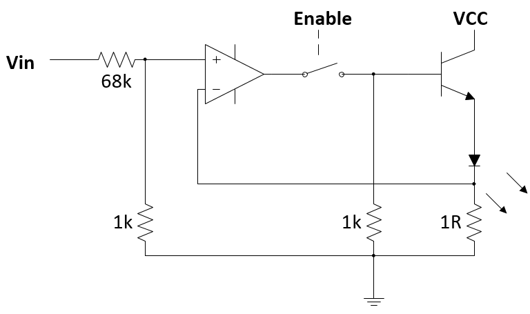

eine einfache Frage, die ich für mich aber nicht beantwortet kriege:
Es geht um die Spannungsversorgung eines OpAmp basierten Stromreglers,
der eine LED mit max. 100mA regelt.
Die Versorgungsspannung von 5.5V wird per Boost-Converter aus einer 3.7V
Li+ erzeugt. Für eine stabilisierung werden die 5.5V je einmal zu 5V und
einmal zu 3.3V mit high PSRR LDOs geregelt.
Nun die Frage:
Macht es einen Unterschied, von welchem LDO aus ich den Stromregler (und
damit die LED) versorge?
Intuitiv hätte ich gedacht: Nimm den 5V Ausgang, das ist Effizienter.
Der 3.3V Ausgang wäre mir aber aus design technischen Gründen lieber.
Nur verbrenne ich doch in jedem Fall 100mA ausgehend von 5.5V?
Meine Unsicherheit begründet sich darin, dass die LED ja konstant
bestromt wird - und zwar direkt von der Versorgungsspannung (5/3.3V)
über einen vom OpAmp gesteuerten Transistor und den 1Ohm Messwiderstand
auf GND.
Anders gesprochen: die Power, die ich verbrenne, hängt in diesem Fall
des Stromreglers ja nicht in erster Linie von der Versorgungsspannung
ab, sondern vom Strom und der forward Voltage der LED? Was bedeutet das
für die Wahl des LDOs?

Am effizientesten ist es, wenn du für die LED einen geschalteten
Stromregler verwendest, der mit den 3,7V arbeitet. Ob du das per
Widerstand aus 5,5V oder 3,3V ableitest ist wärmetechnisch egal. Bei
5,5V heizt es aber keinen Linearregler, sondern nur den Widerstand.

Danke für deine Antwort.
Das Stromreglerdesign steht schon fest.
Nur möchte ich ja den Strom für die LED nicht direkt vom 5.5 Boost
Ausgang nehmen sondern hinter einem LDO:
In diesem Fall wird doch der LDO (egal ob 5V oder 3.3V) jedes mal mit
100mA belastet - irgendwie kann es doch nicht egal sein, welchen man
dann nimmt?

Wie wäre es, wenn du mal einen Schaltplan postest von deiner
Stromquelle, die ja sowieso auch noch Energie verbraten muss (sonst kann
sie nicht regeln!).
OP Persönliche Seite #3890079
Aber mal unabhängig von diesen Details:
Wie berechne ich die power consumption von einem
Stromregler hinter LDO wie im Bild, mit VCC vom LDO?
mir leuchtet einfach noch nicht ein, wo die LDO-Spannungsdifferenz
(gemeint ist die Differenz zwischen beiden potenziell verwendbaren
Ausgangsspannungen) sich auswirkt wenn eh "nur" der Strom über die LED
geregelt wird - "relativ" unabhängig von VCC an der LED
#3890092
Toteinfach: Spannung mal Strom gleich Leistung. Also 5,5V rein, 100mA
durch die LED plus unbekannte mA Eigenverbrauch vom Opa. Fertig.
Du hast nur die Wahl, wie sich diese Leistung auf die Komponenten
aufteilt. Wenn du von 3,3V ausgehst, denn heizt dessen LDO einen Teil
weg.
Gast #3890102
Wenn du auf diese Art disablest, fährt der OPV am Ausgang an den
positiven Anschlag und braucht nach enable eine gewisse Erholzeit in der
die LED nicht geregelt wird und den maximal möglichen Strom bekommt.
Willst du das?
Der 1K am Ausgang hilft da auch nicht, weil das Problem die
Eingangsübersteuerung des OPV ist.
OP Persönliche Seite #3890107
Danke Arno, du hast natürlich recht - in meinem aktuellen Design ist der
Schalter aus diesem Grund am OpAmp eingang und pullt den auf Low wenn
nicht geregelt werden soll. Ich hatte nur diese Schaltung hier grade
noch zur Hand für die Power-betrachtung!
Moderator (Firma: Titel) Persönliche Seite #3890159
A. K. schrieb:
> dass der Strom ... wirklich konstant sein muss.
Ja, dann ist ein Schaltregler blöd. Aber dann ist es auch egal, wo die
Leistung hängen bleibt. Ich würde sie gleich in den Transistor vom
Regler reinpacken, dann hat der genügend Luft für den linearen Betrieb
und bei passender Bauform auch die entsprechende Kühlmöglichkeit.
Eine Alternative wäre auch, den Strommesswiderstand ein wenig
hochohmiger zu machen. Dann fällt dort mehr Leistung ab...

#3890860
Alex v. L. schrieb:
> ... es sich um eine LED für eine Messung mit Si Photodetector handelt
> und der Strom möglichst wenig rauschen sollte. Deshalb sind die LDOs
> auch high PSRR und low noise.
Dann verstehe ich nicht, warum du überhaupt den Stepup auf 5.5V und dann
die LDO verwenden willst. Eine IR-LED kannst du samt Stromregler auch
direkt am Akku betreiben.
XL
#3890920
Ich wäre auch dafür die IR LED direkt vom Akku zu versorgen. Der
Stromregler kann die Spannungsschwankungen gut und gerne Ausregeln.
Etwas Drift über die Temperatur hat man so oder so. Gegen HF Störungen
von einem Schaltregler ist ein LC Filter (ggf. auch mit 2-3
Induktivitäten) vermutlich wirksamer als ein aktiver LDO. Bei der
Stromregelung gehört die IR LED auch besser an die Kollektorseite des
Transistors - damit kann der Transistor die ganz schnellen Störungen
noch einmal ausgleichen. Außerdem hilft das bei der Aussteuerbarkeit -
man verschenkt etwa 0,6 V weniger an Spannung.
Für eine Messanwendung ist noch zu überlegen ob es nicht besser ist die
IR LED zu modulieren - das sollte man dann bei der Auslegung der
Stromquelle berücksichtigen. Bei einer normalen IR LED sollte man auch
nicht unbedingt die maximalen 100 mA ausnutzen - damit wird die LED
recht heiß und altert ggf. schneller und die Drift durch Eigenerwärmung
nach dem Einschalten ist größer.

>> Klingt alles unsinnig,. Erst rauf dann runter, erst regeln dann nochmal
>> regeln ...
> Der grund ist ja nun recht einfach: Die Schaltung besteht nicht nur aus
> dem Stromregler sondern auch anderem. Mikrocontroller, Photodiode, ein
> weiterer Biosignalverstärker (µV an Elektrode) etc. pp - und die wollen
> ebenso versorgt werden
Und inwiefern soll das ein Grund sein, andere Schaltungsteile -
insbesondere solche die gar keine höhere oder geregelte Spannung
brauchen - nicht direkt aus dem Akku zu versorgen?
Wenn du nur einen µC und etwas analoge Technik an den 5V hängen hast,
dann brauchst du da auch kaum noch Strom. Mit der Konsequenz daß dein
Stepup-Wandler kleiner sein darf (evtl. reicht sogar eine Ladungspumpe)
und dann auch nicht so viel Störungen erzeugt.
#3892422
Eine µC kann man in der Regel auch mit weniger als 5 V versorgen - wenn
es sparsam werden soll, sollten es sogar eher weniger als 3 V werden.
Einzig die Photodiode könnte wirklich eine höhere Spannung (z.B. 5-10 V)
als Vorspannung benötigen - das sind dann aber eher µA und keine 100 mA.
Moderne Verstärker kommen vielfach auch ohne Spannungsregelung aus.
Gerade ein Schaltwandler erzeugt HF Störungen, die eher ein größeres
Problem als eine variable eher niedrige Versorgungsspannung ist. Ich
würde dann ggf. sogar eine 2. Akkuzelle statt Step Up-Wandler in
Betracht ziehen.
Eine Ladungspumpe würde ich eher vermeiden - auch die Erzeugen recht
heftige HF Störungen, je nach Strom und gefordertem Wirkungsgrad auch
mehr als ein klassischer Schaltwandler. Für die paar µA als Vorspannung
der Photodiode wäre es wohl noch OK, denn da kommt es nicht auf den
Wirkungsgrad an.
OP Persönliche Seite #3892467
Ich freue mich ja sehr über eure Kritik und würde diese gerne konkreter
nutzen für den eigentlichen Aufbau. Weil die Konzeption inzwischen etwas
genauer feststeht (leichte Änderung um das ganze effektiver zu machen
und für bessere Instrumentenverstärker-Performance), und in diesem
Thread ja auch nicht der gesamte Hintergrund (und die Versorgung wie sie
geplant war) aufgezeigt ist, mache ich einen neuen auf - mit mehr Infos
und etwas geänderter Fragestellung.
Konzept und Bauteile sind drin, Schaltplan folgt dann, wenn ich ihn
soweit habe.
Beitrag "Ultra low noise Li+ power Konzept für mobiles Biosignalmessequipment"
MaWin schrieb:
> Na ja, man kann das, wenn man wirklich die effiziente kleine Lösung
> will,  schon so bauen, daß es mit den 2.5...4.2V der LiIon direkt
> auskommt und stabile Signale zur A/D-Wandlung liefert.
Mich würde interessieren (siehe Konzept), was du da machen würdest!
> Ich sehe nirgends ein Argument für eine stabilisierte Spannung abgesehen
> von der A/D-Referenzspannung die dann auch für die Verstärker
> herangezogen wird.
Versorgung Analoges Front End für µV messungen, Photodetektor (ebenfalls
sehr sensitive messung), ADC. Reicht das nicht?
Beim Strom aus der LED gebe ich euch ansatzweise Recht - aber: In der
vorherigen Generation habe ich nachmessen müssen, dass die Stabilität
der Versorgungsspannung aus meinem damaligen Linearregler nicht viel
besser ist, wenn ich den Strom der LED direkt von der Batterie nehme
(Modulation mit 100mA wirkt sich eben aus) - und hatte die Hoffnung
beide Zweige so besser zu entkoppeln. aber auch dazu: Siehe
