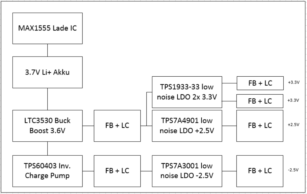

Hallo zusammen, anschließend an
Beitrag "In Stromregler-application: Welcher LDO ist effizienter?"
habe ich folgendes Konzept für ein Power Supply, zu dem ich gerne
konstruktive Kritik haben würde. Das Konzept ist im Anhang und der
Schaltplan kommt, sobald er fertig ist (evtl auch mit bereits
integrierten Verbesserungsvorschlägen) gerne hier hinein:
Ziel: Ein Power supply, von dem
a) 3.3V digitalschaltungen (ARM Controler, Bluetoothmodul,...) (Strom:
dominiert von BT Modul: <80mA)
b) symmetrische +-2.5V Versorgung für ein hochpräzises Analogfrontend
(µV für Signale <250Hz) und ein möglichst rauscharmes SiPhotodioden
signal.(Strom: insgesamt wenige mA)
c) ein präzise geregelter rechtecks-Modulationsstrom für eine LED.
Stromreglerdesign ist OpAmp basiert auf einem AD824a (Strom: ca. 100mA,
bei 2-4kHz, 50% duty cycle)
gespeist werden sollen. Alles soll hochpräzise Messungen erlauben und
sich möglichst nicht gegenseitig in die Quere kommen - und dabei
natürlich (;-) ) möglichst effizient und klein sein.
Kurze Anmerkungen zum Konzept im Bild:
Ich habe bei der Auswahl vor allem darauf geachtet, dass alle
verwendeten Bauteile low-noise und high PSRR sind. der LTC3530 kann mit
300kHz-2MHz schalten lassen, hier haben die nachfolgenden LDOs
überwiegend hohe PSRRs je nach Schaltfrequenz weit über 40dB.
-Analog Frontend (Instrumentenverstärker) kommt, sowie die Photodiode,
an +-2.5V.
- eine 3.3V rail vom TPS1933 ist für die Digitalen Teile gedacht
- eine 3.3V rail für den LED zweig.
Zur Verringerung der welligkeit und hochfrequenten Schaltanteile sind LC
Filter und Ferrite an den FB+LC Stellen eingeplant, wie u.A. in der
Linear Devices Application Note www.linear.com/docs/11877 empfohlen.
PRIORITÄT hat die Stabilität/low Noise der Quelle.
DANACH kommt der Platz
DANACH kommt die Effizienz.
Was die Auslegung (/Platzierung) der Ferrite/LC Filter angeht bin ich
noch nicht fertig, auch hier sind alle Anmerkungen hochwillkommen!

von Purzel H. (hacky)
Meine Erfahrung mit bio-... 10% ist genuegend. Denn die Biofaktoren
schwanken viel mehr. Bau mal einen Prototypen um zu schauen, was fuer
Anforderungen wo benoetigt werden.
Alles mit hochpraezis, ultra low noise ist viel zu tuer, wenn man's
nicht wirklich braucht.
Solange man 100mA auf eine LED geben kann ist auch Power nicht so
wirklich wichtig. Also versuch's mal mit Analog zu Beginn.

Die Frequenzen vom Schaltwandler sind deutlich höher (eher so 500 kHz
und aufwärts) als die des Biosignal (eher < 100 Hz). Gegen die hohen
Frequenzen helfen die LDOs usw. kaum - da wirken vor allem Low ESR
Kondensatoren, LC Filter und ein gutes Layout. Die hohen Frequenzen
können auch nur indirekt Stören, weil sie ggf. irgendwo am Verstärker
Eingang demoduliert werden können.
Solange man keine super DC präzision braucht - muss i.A. nicht mal die
Spannung stabilisiert sein. Die Akkuspannung ändert sich nur sehr
langsam. Vom rauschen her ist der Akku direkt besser als fast jeder
Regler.
Beim µC und BT Modul wäre es halt schön wenn man was findet das direkt
mit 2,7-3 V läuft - damit könnt man den Step-Up vermeiden. Den Akku
nicht so weit zu entladen erhöht auch die Lebensdauer.
Die 2,5 V kann man z.B. auch noch direkt aus dem Akku per LDO gewinnen.
Wenn Störarmut absolute Priorität hat, dann ggf. halt 2 Akkuzellen, so
dass es ganz ohne Schaltwandler/Ladungspumpe geht.
Strom sparen kann man vermutlich bei der IR LED (50% Tastverhältnis sind
eher nicht optimal) und dem BT-Modul.

von Gerd E. (robberknight)
Du könntest in einem ersten Konzeptaufbau das ganze modular machen: also
ein Analog-Modul, ein µC-Modul mit BT und ein Power-Modul. Für µC und
Bluetooth kannst Du vielleicht schon auf fertige Demoboards der
Hersteller zurückgreifen.
Jetzt kannst Du erst mal mit dedizierten Batterien und Keksdose schauen,
ob das Analogfrontend und das gesamte Messkonzept überhaupt an sich (und
ohne Einflüsse von der Stromversorgung) sinnvoll funktioniert ohne Dich
an der Stromversorgung zu verausgaben.
Wenn Du dann verschiedene Power-Module ausprobierst, kannst Du direkt
anhand von Messwerten die Auswirkungen eines bestimmten Schaltreglers
etc. beobachten.
Natürlich muss man bei so einem Modul-Aufbau etwas auf die Verdrahtung
und Masseführung achten, keine Breadboards mit langen Drähten verwenden.
von MaWin (Gast)
von Peter D. (peda)
Das sieht mir nach unnötiger Überregulierung aus.
Für den Digitalteil reicht jeder 3,3V Regler.
Für den Analogteil reichen LC-Filter.
Ja nach gewünschter Auflösung und Genauigkeit muß nur die Referenz für
den ADC entsprechend stabil sein.

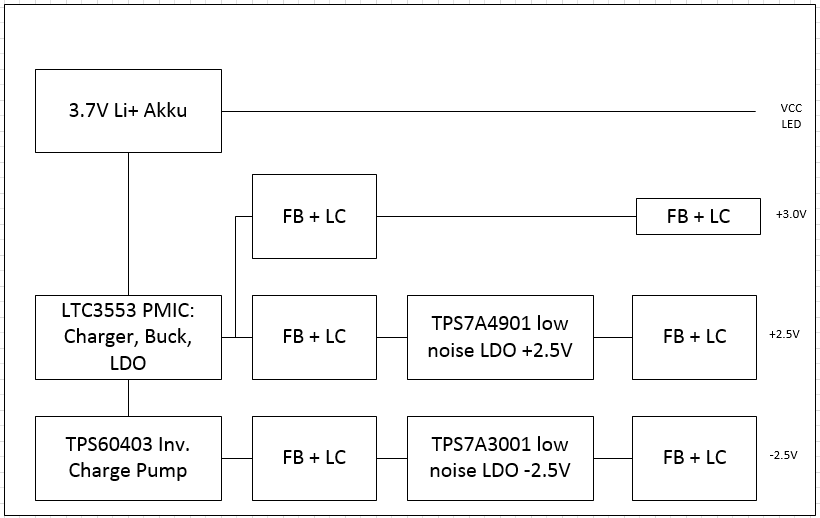

von Alex V. (bastel_alex) Benutzerseite
MaWin schrieb:
> http://www.ti.com/lit/ds/symlink/tps65720.pdf
sehr cool, das würde schonmal 3:1 reduzieren. Aber immernoch das selbe
Problem: Auch in dem PMU oben wird auf ca 2Vout Step down geregelt.
Wenn ich den DCDC auf 3V einstelle: Wie lange kann man denn eine 3.7V
Li+ damit betreiben, bis schicht (3V) erreicht sind?
Ich brauche aber für mehrere Bauteile >3V, wenn ich BT Modul bereits
austausche (das SPBT2932DM zB kann ja mit weniger als das AMB2300 (das
auch leider größer ist, damit habe ich nur wenigstens schon Erfahrung
und Code).
Mit anderem BT Modul (SPBT2932DM kann mit 2.5) habe ich immernoch das
Problem meines Stromregler Opamps (AD824A >3V).
Ich habe bereits viele Teile für das Power Supply ausgetauscht. Bevor

aber dann nichts mehr übrig bleibt, nehme ich doch lieber einen Step up
zu viel?
von Ulrich H. (lurchi)
Der OP für den Stromregler sollte leicht austauschbar sein. Mehr als 3 V
braucht dann eigentlich nur noch das BT Modul. Da würde es sich ggf.
lohnen eines für 2,7 V oder so zu finden. So wirklich schlimm wäre aber
auch der Schaltregler nicht.
Wenn man den Li Akku bis 3 V runter nutzt, sollte das schon den Großteil
der Kapazität ausmachen. Unter 3 V ist eher nur noch ein kleiner Rest.
Solange keine großen Ströme gefragt sind, kann der Dropout der LDOs auch
recht klein sein.
Die Entkopplung des LED geht vor allem durch eine große Kapazität als
Puffer. Zum Nachladen hat man die Wahl Induktivität, Widerstand oder
ggf. auch was aktives als eine Art Konstantstromquelle. Soweit es der
Verstärker zu Fotodiode mit macht könnte man ggf. mit der Frequenz hoch
gehen, um etwas Abstand zum Biosignal zu bekommen.

Dank MaWins Tip habe ich mal weiter nach PMICs geschaut... und ziehe den
LTC3553 in betracht (der I²C vom TPS65000 ist mir schon ein bisschen zu
viel).
Das hier wäre konzept v1.1
Mit LED Current direkt von der Batterie und dem LDO aus dem PMIC für die
+3V Versorgung der Digitalelektronik.
Der LED-Strom sollte um den Faktor 10 runter. Weswegen kann die
Empfindlichkeit des Lock-in nicht um den Faktor 10 hochgesetzt werden ?
Schichtdicke erhoehen ? Bessere Absorptionswellenlaenge suchen?
Multipath ?
> Multipath ?
Die Absorptionswellenlänge(n) sind schon "optimal", mit der Schichtdicke
ists nicht so einfach, weil keine feste Probe sondern lebendiges gewebe
(am Körper ;)) durchleuchtet wird. Der LED Strom (/die Intensität)
sollte möglichst hoch sein, weil eine höhere Intensität das SNR erhöht
(schon gegenüber dem Photodiodenrauschen)... ABER: Der LED strom ist ja
einstellbar am Stromregler (über einen DAC), ich muss die 100mA also
nicht fließen lassen, nur wenn es nötig ist.
