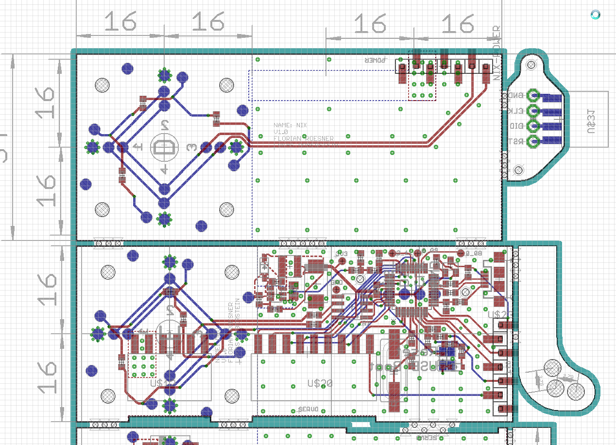

da ich jetzt schon mehrfach das gleiche Problem habe, suche ich jetzt
mal bei mir den Fehler :)
Irgendetwas mache ich mit den Fräslinien falsch. Die Inneren werden
immer richtig gemacht aber die Äusseren sind zu weit aussen. Die
Fräslinien sollten 1mm sein. Im inneren ist auch alles wunderbar aber
Aussen ist es ca. in der Mitte der von mit eingezeichneten Fräslinie.
Produktion ist von DFrobot und dirtypcbs geleitet worden. Kann mir
jemand sagen wie ich es richtig machen kann? Ich habe nichts
ordendliches im Internet gefunden.
Vielen Dank!
Im Anhang ist eine Eagle Datei und Gerber.
Grüße,
Florian
Moderator (Firma: Titel) Persönliche Seite #3890507
Florian Roesner schrieb:
> Kann mir jemand sagen wie ich es richtig machen kann?
Male deine Kontur mit 0(,0001)mm Strichstärke. Und dann lieferst du eine
Skizze mit, was weggefräst werden soll. Dann kann der Fertiger
seinen Fräserdurchmesser nehmen und um den Fräserradius versetzt innen
oder aussen entlangfräsen.
> aber Aussen ist es in der Mitte der von mit eingezeichneten Fräslinie.
Das ist eigentlich auch richtig: es wurde entlang der Linienkoordinaten
gefräst. Und eine Linie besteht aus einem Anfangspunkt und einem
Endpunkt.
Gast #3890563
> aber
Wenn klar ersichtlich ist, was ein Ausschnitt und was die Aussenkontur
ist, dann ist das ein Fehler. Schlitze dagegen sind entlang der
Mittellinie richtig, die müssen dann aber auch mit einem
Fräserdurchmesser nach Angabe gefräst werden, während bei Konturen der
Hersteller seinen bevorzugten Fräser nimmt und eine entsprechende
Korrektur nach links oder rechts vornimmt, je nach innen oder aussen
(das macht natürlich die Bohr/Fräsmaschine selbst).
Du bist aber natürlich dafür verantwortlich, klar darzustellen, was eine
Innenkontur (Ausschnitt), was eine Aussenkontur und was ein Schlitz
definierter Breite werden soll. Ich schreibe das normalerweise mit ins
Layout rein, aber wenn kein Platz ist, ist eine Bearbeitungszeichnung
auch nicht schlecht.
Georg

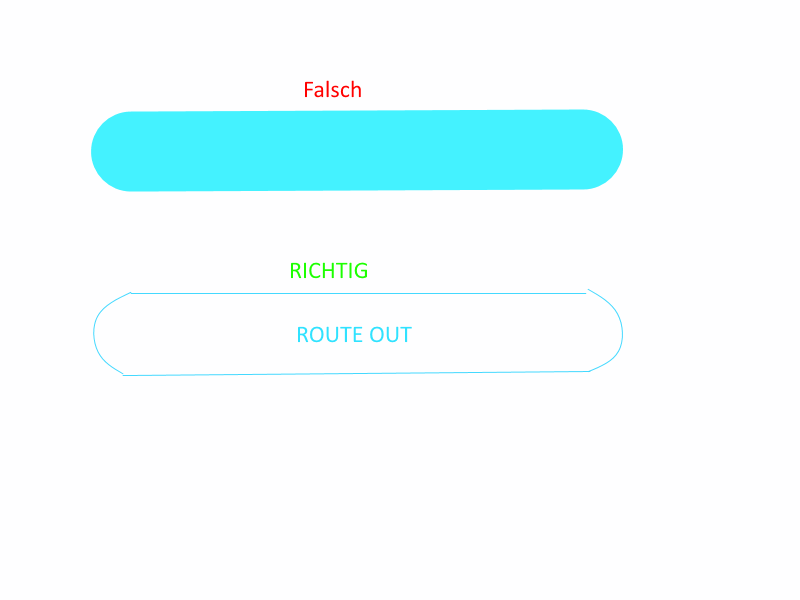

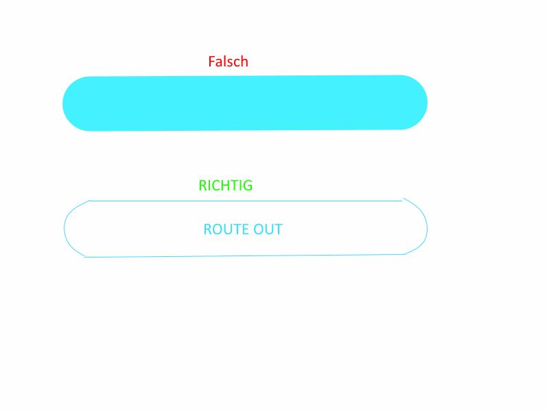

Moderator (Firma: Titel) Persönliche Seite #3890620
> Meinst du es sollte ungefähr wie im Anhang aussehen?
Ja, in etwa.
Du kannst dem Fertiger idR. nicht vorschreiben, welchen
Fräser(-durchmesser) er zu nehmen hat. Du kannst nur definieren, welche
Kontur du gern gefräst hättest. Allerdings musst du nicht so
detailversessen sein und sogar die Rundungen einzeichnen, denn es ist
dir und dem Fertiger klar, dass ein Fräser keinen rechten Winkel machen
kann...
Die Koordinaten, die aus deiner Zeichnung abgeleitet werden können,
haben eine Tendenz zu "vieldeutig". Ganz ohne Kommentar und Beschreibung
darfst du so etwas Komplexes nicht aus dem Haus geben.
