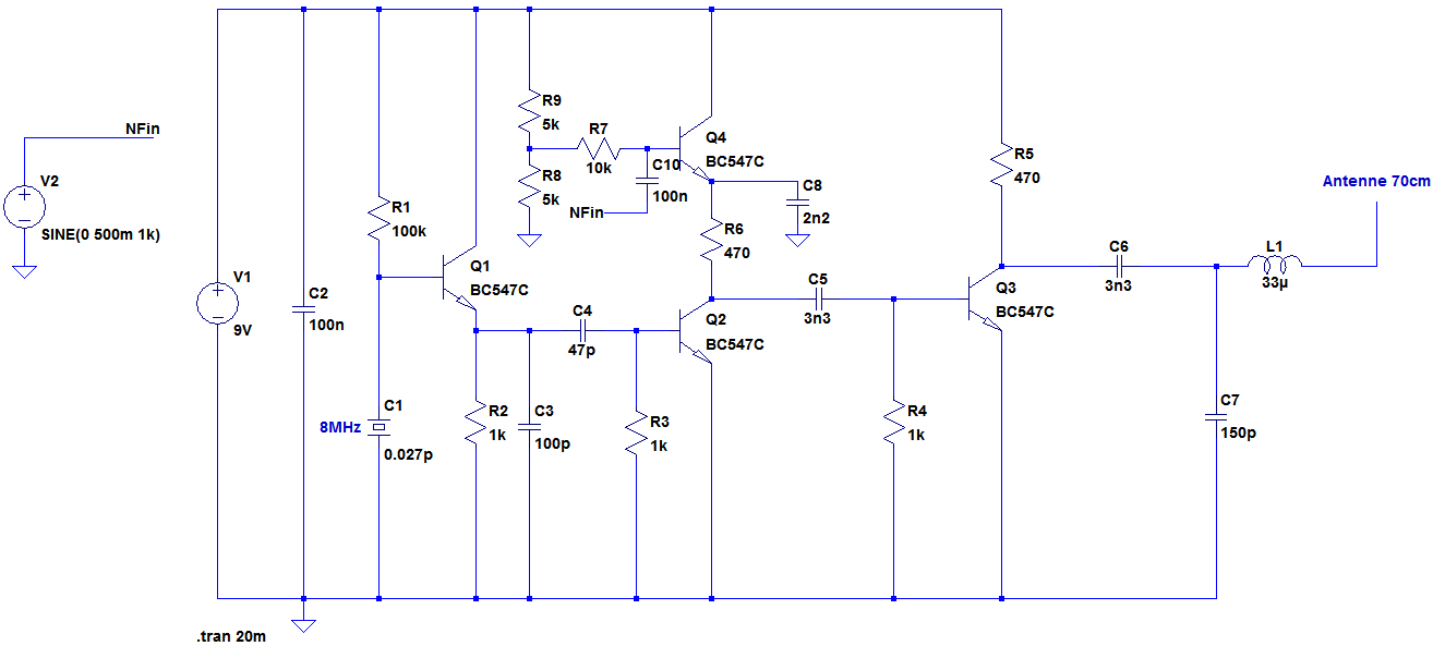

Ich habe einen 8MHz AM Quarzsender aus einem youtube Beitrag
(https://www.youtube.com/watch?v=ZuZ0i60ZM7E) wie im Beitrag auf einem
Steckbrett nachgebaut.

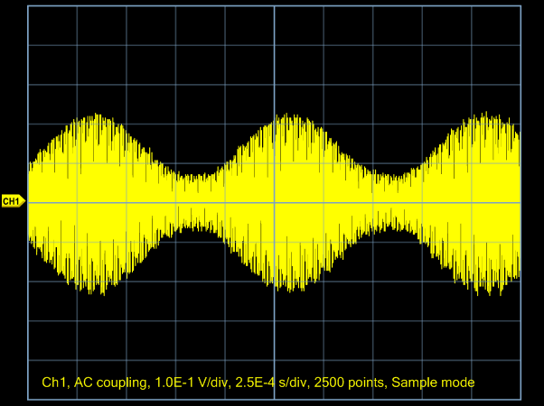

Der Sender sendet zwar auf 8,22MHz, aber die Qualität ist äußerst
schlecht.
Wenn ich die Antenne entferne ändert sich so gut wie gar nichts.
Wenn ich das Oszi nur mit dem Masseanschluss an das Steckbrett hänge
wird die Qualität etwas besser.
Von den Bauteilen habe ich für C5 und C6 2,2nF statt 3,3nF verwendet und
für die Spule am Antennenausgang 33µH statt 22µH.
Kann mir jemand einen Tip geben, was ich hier verändern könnte?

m. g. schrieb:
>> Was denn nun, 8 MHz oder 8,22 MHz?
> Lt. dem Peak auf meinem SDR-Empfänger sind es 8,22MHz.
> Mit dem Oszi messe ich am Quarz genau 8,00MHz
Das klingt so, als wäre die Lastkapazität zu gering dimensioniert.
Dann schwingt er frei(!) auf 8,22 MHz, mit der Last durch die
Eingangskapazität des Tastkopfes geht er auf die Quarzfrequenz.

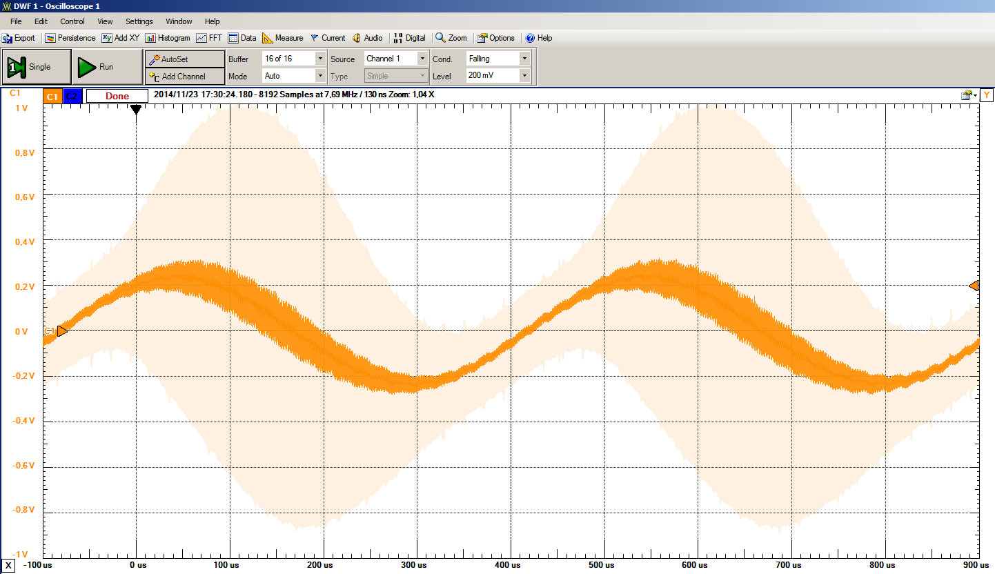

Zu geringer Pegel, ganz schlechter Modulationsgrad.  Moduliere mal
mit einem Sinuston und triggere den Oszi direkt vom Modulationssignal,
miss dann aber die HF.  Da wird kaum was in der Amplitude wackeln.
>> Das Ding braucht eine sehr kräftige Modulationsspannung,
>> schließlich soll ein Emitterfolger die Treiberstufe modulieren.
> Ich hab mein Handy am Ohrhörerausgang angeschlossen und voll aufgedreht!
Du brauchst 9 Vpp zum modulieren, wenn du 100 % Modulationsgrad
erreichen willst; wenigstens 5 Vpp für einigermaßen brauchbare
Modulation.  Der Kopfhörerausgang wird ein paar 100 mV liefern.
> Und warum ändert sich nichts, wenn ich die Antenne weg nehme?
Was sollte sich denn ändern?
70 cm Draht bei einer Wellenlänge von 36 m ist doch schon „keine
Antenne“.
von Helmut L. (helmi1)
AM moduliert man vorzugsweise in der Endstufe. Deine Endstufe arbeite
wie ich das so sehe im C-Betrieb, produziert also erhebliche
Verzerrungen sowohl fuer die HF als auch fuer die NF. Schliess den
Modulator mal an die Endstufe an so das deren Betriebsspannung moduliert
wird. In der Vorstufe wird das nix.
Fehlt bei Q1 nicht noch ein Kondensator von Basis zum Emitter?
Groessenordnung rund 47..100pf? Das koennte sein das er deshalb auf 8.22
MHz schwingt.
m. g. schrieb:
> Kannst du das bitte genauer erläutern, was du da meinst?
Deine Endstufe arbeitet nicht linear weil da kein Arbeitspunkt
eingestellt ist. Das heist der Sttromfluss des Transistors ist < 180
Grad. Das ist zwar jetzt fuer den Wirkungsgrad gut bediengt aber
erhebliche Verzerrungen im Signal. Dadurch produziert die Endstufe sehr
viele Oberwellen. Also Signale bei 16, 24, 32Mhz etc. Das wird im
allgemeinen als Frequenzbesen bezeichnet wenn man sich das Signal auf
einem Spektrumanayzer anschaut. Das machen zwar auch die grossen
Rundfunksender so, aber zwischen Endstufe und Antenne liegt
normalerweise ein Tiefpass der das unterdrueckt, so  das nur die 8Mhz
Spektralline + Seitenbaender ueberig bleibt. Also bitte nicht an einer
Antenne anschliessen.

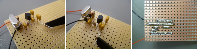

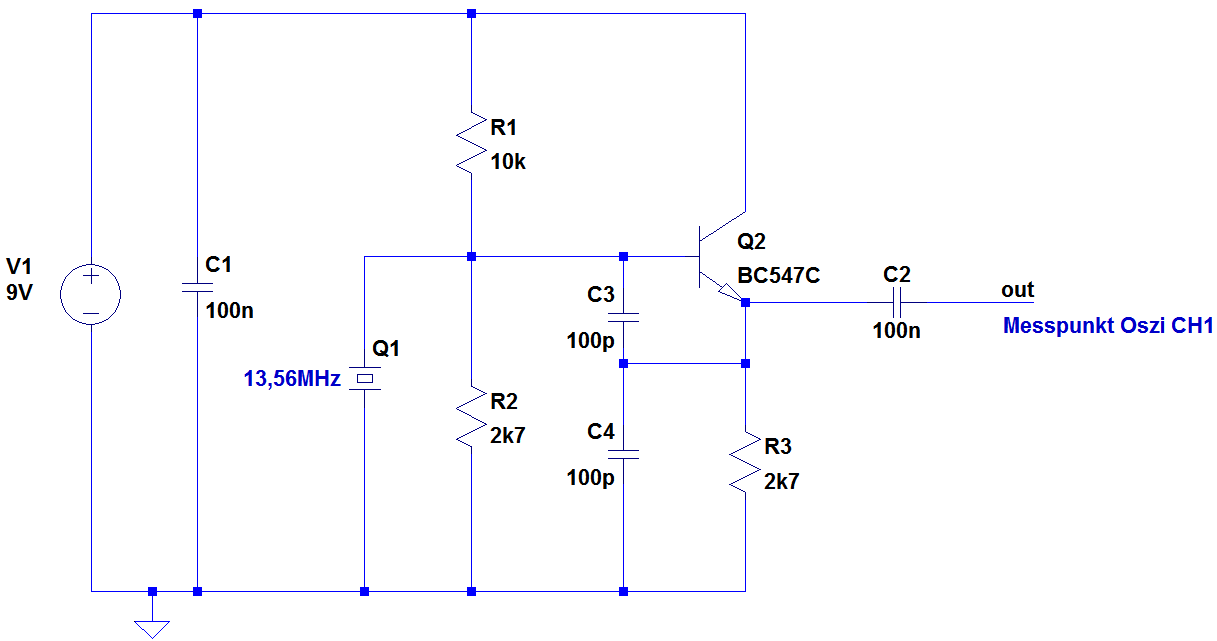

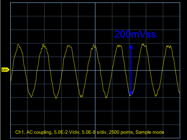

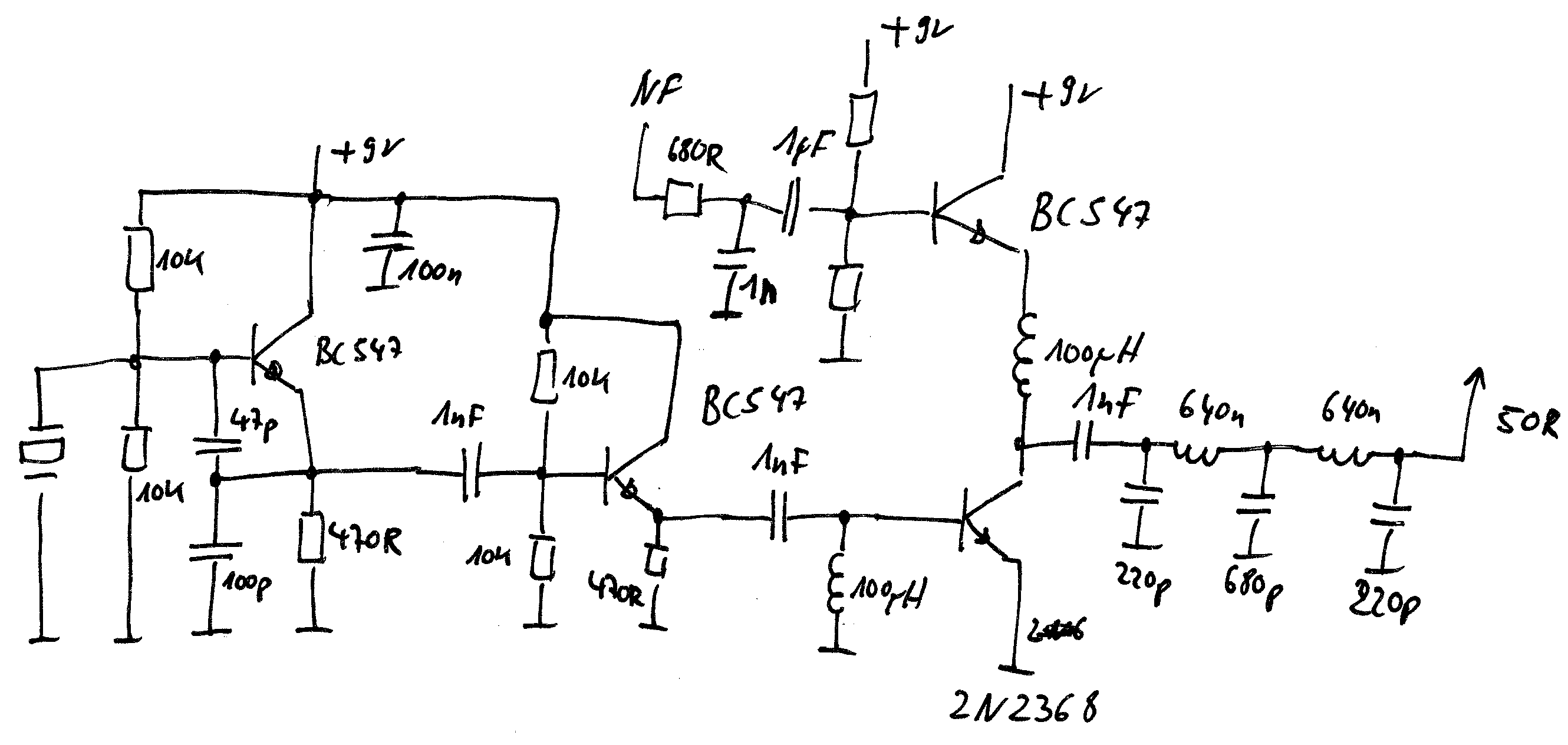

von M. G. (ixil96)
Ich baue den Sender nun von Grund auf neu!
Da ich im HF-Bereich noch sehr wenig Erfahrung habe bitte ich um eure
mithilfe.

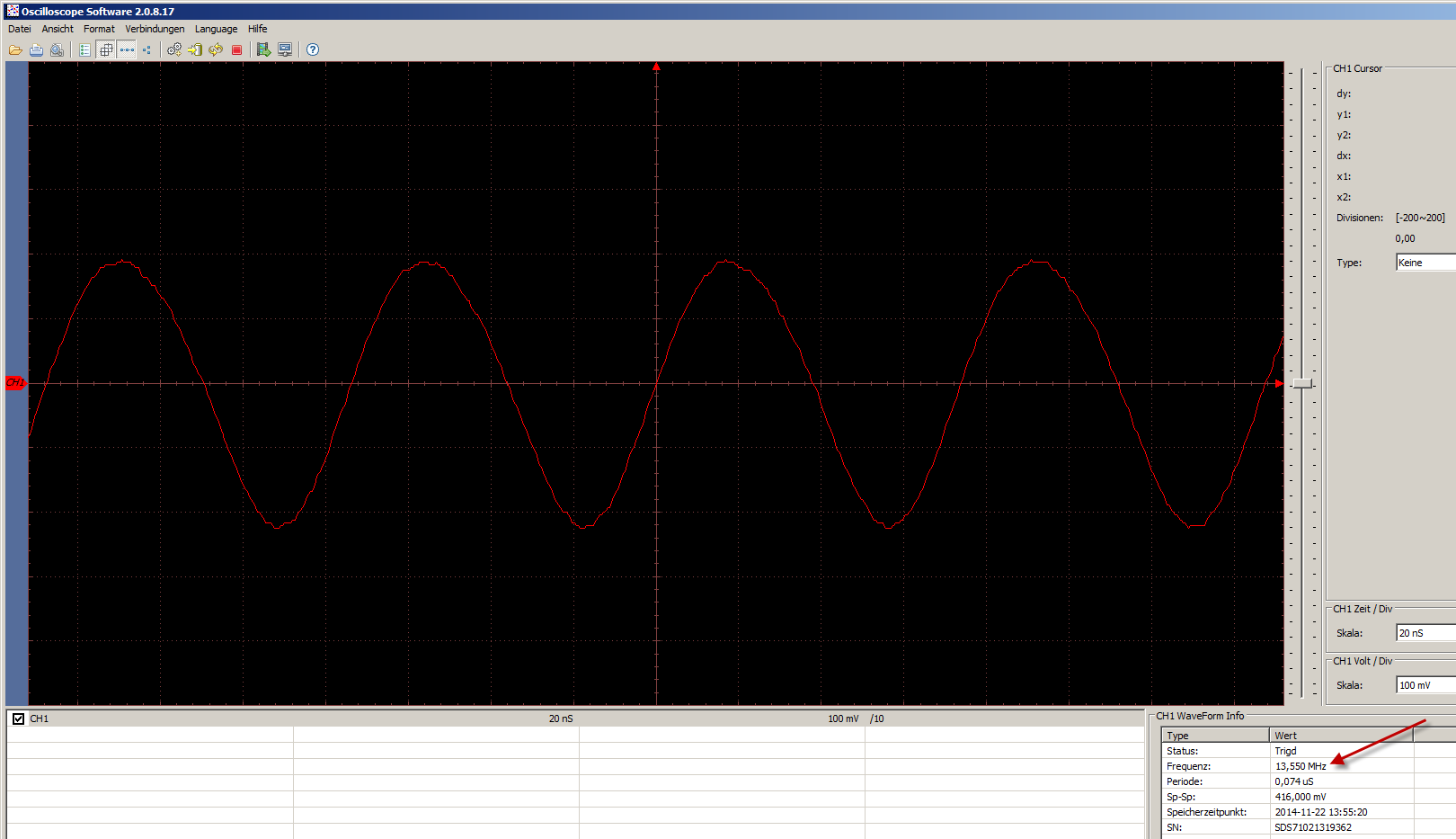

Zuerst habe ich nur mal den Oszillator mit einem 13,56MHz Quarz für das
Trägersignal wie im Schaltplan aufgebaut und mit dem Oszi gemessen.
Gespeist wird mit einer 9V Batterie.
Kann man das so lassen, oder gibt es hier noch Optimierungspotential?
Zum Steckbrett sag ich mal lieber nix.
Man koennte den Sinus noch was schoner kriegen, mal mit C3 rumspielen.
Ist aber nicht so schlimm weil es ja anschliessend verstaerkt wird.
von M. G. (ixil96)
Die Schaltung kommt zum Schluss natürlich auf eine Platine!
von Bernhard (Gast)
Besser du nimmst nur eine Masseschiene für alles, also nicht
wechselseitig oben (Transistor und Widerstände) und unten (Quarz).
Gleiches gilt generell auch für die (+) Schiene. Sonst hast du
Masseschleifen, was bei HF doof ist.
Kurze Verbindungen sind immer gut, das sieht bei dir schon ganz gut aus,
ich würde es noch enger bauen. Für 13,56 MHz reicht es wohl.
100nF Zwischen (+) und (-) direkt am Transistor ist sehr sinnvoll bei
solchen Sachen.

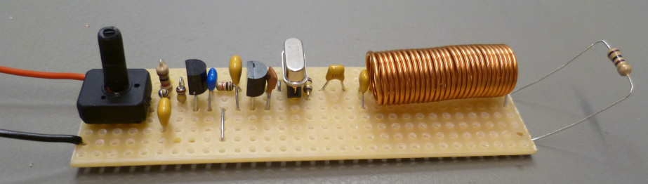

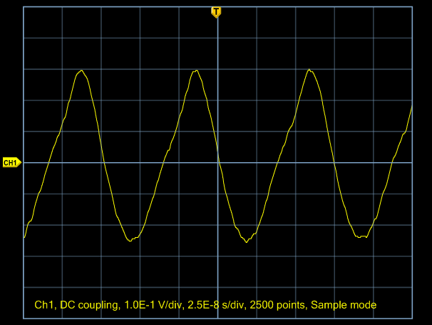

von M. G. (ixil96)

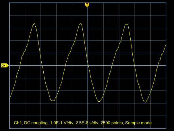

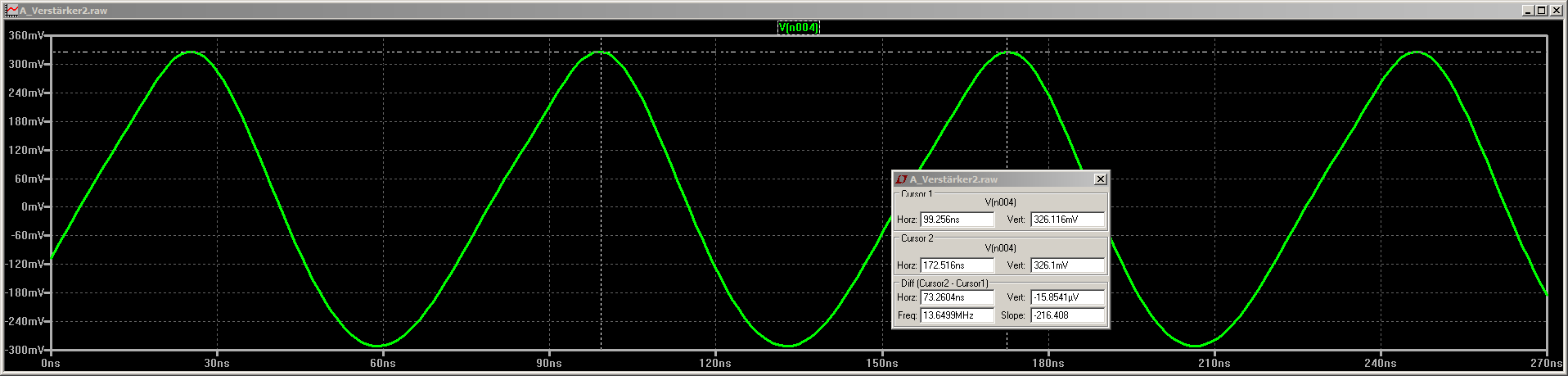

OK, der Oszillator ist nun auf einer Lochstreifenplatine aufgebaut. Hier
der Aufbau und die Messung!
Jetzt am Ausgang ein Tiefpass?
RC-Tiefpass mit fgu von 10MHz?
Zuerst mal verstaerken auf Leistung. Kannst du mit einem C verstaerker
machen.
> Kannst du mit einem C verstaerker machen.
Würde ich aber nicht empfehlen.
Für den Anfang ist ein Klasse-A-Verstärker allemal leichter zu
dimensionieren und hat eine bessere Leistungsverstärkung.  Der
unterirdische Wirkungsgrad dürfte hier nicht die Rolle spielen.

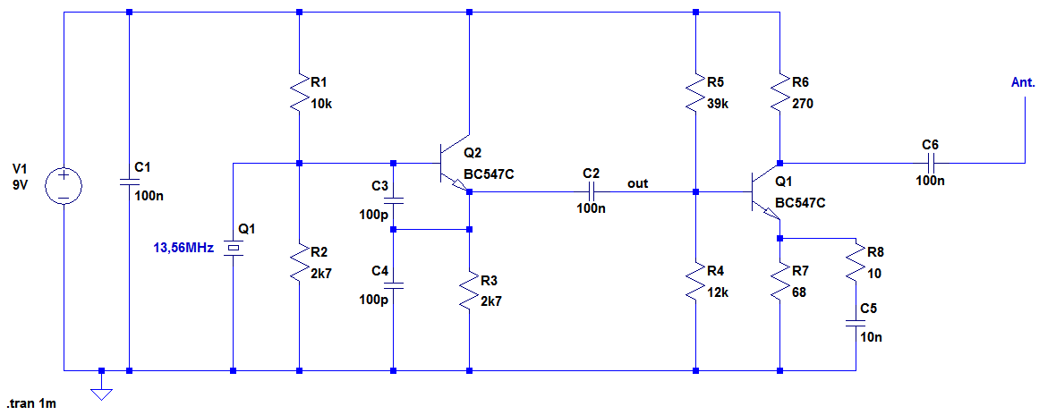

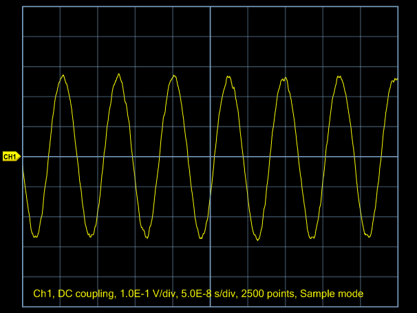

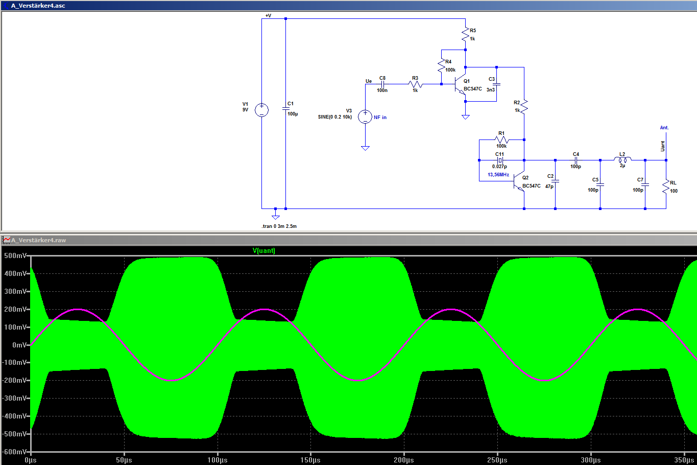

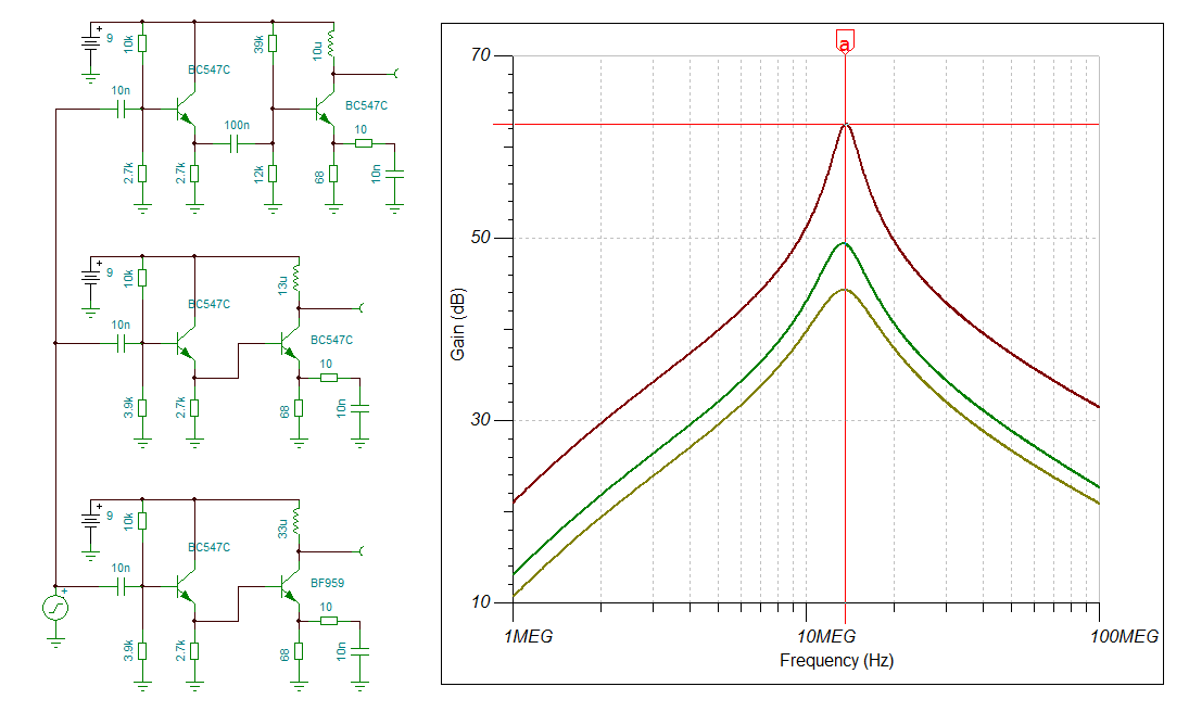

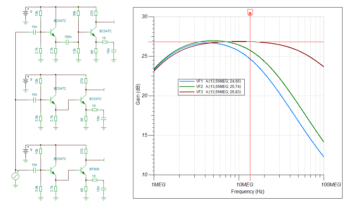

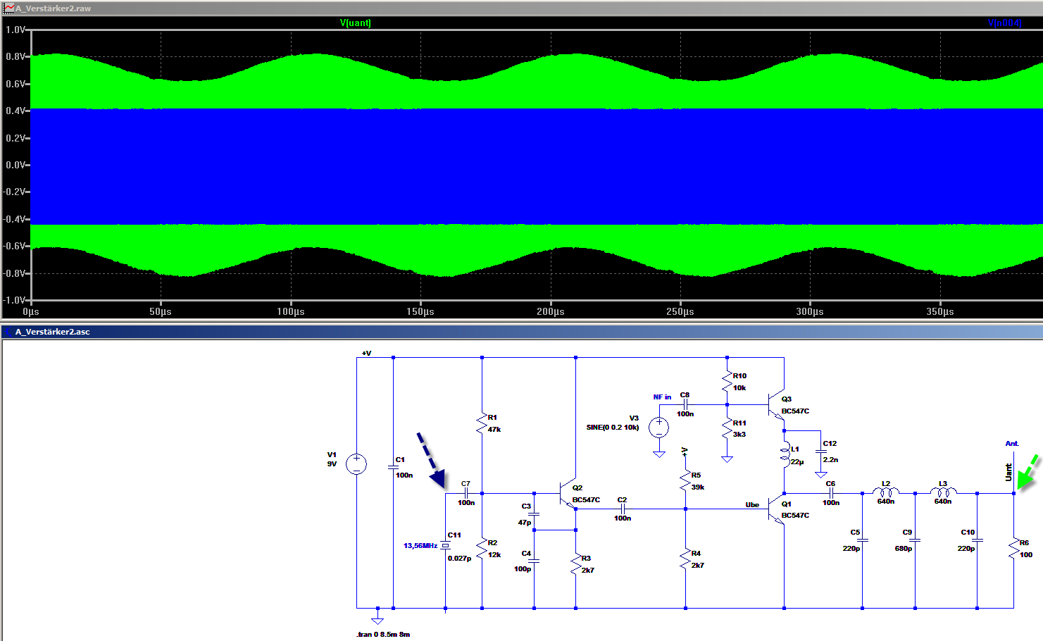

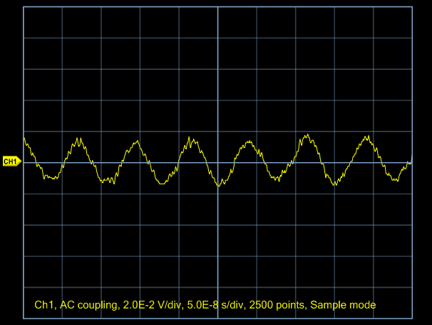

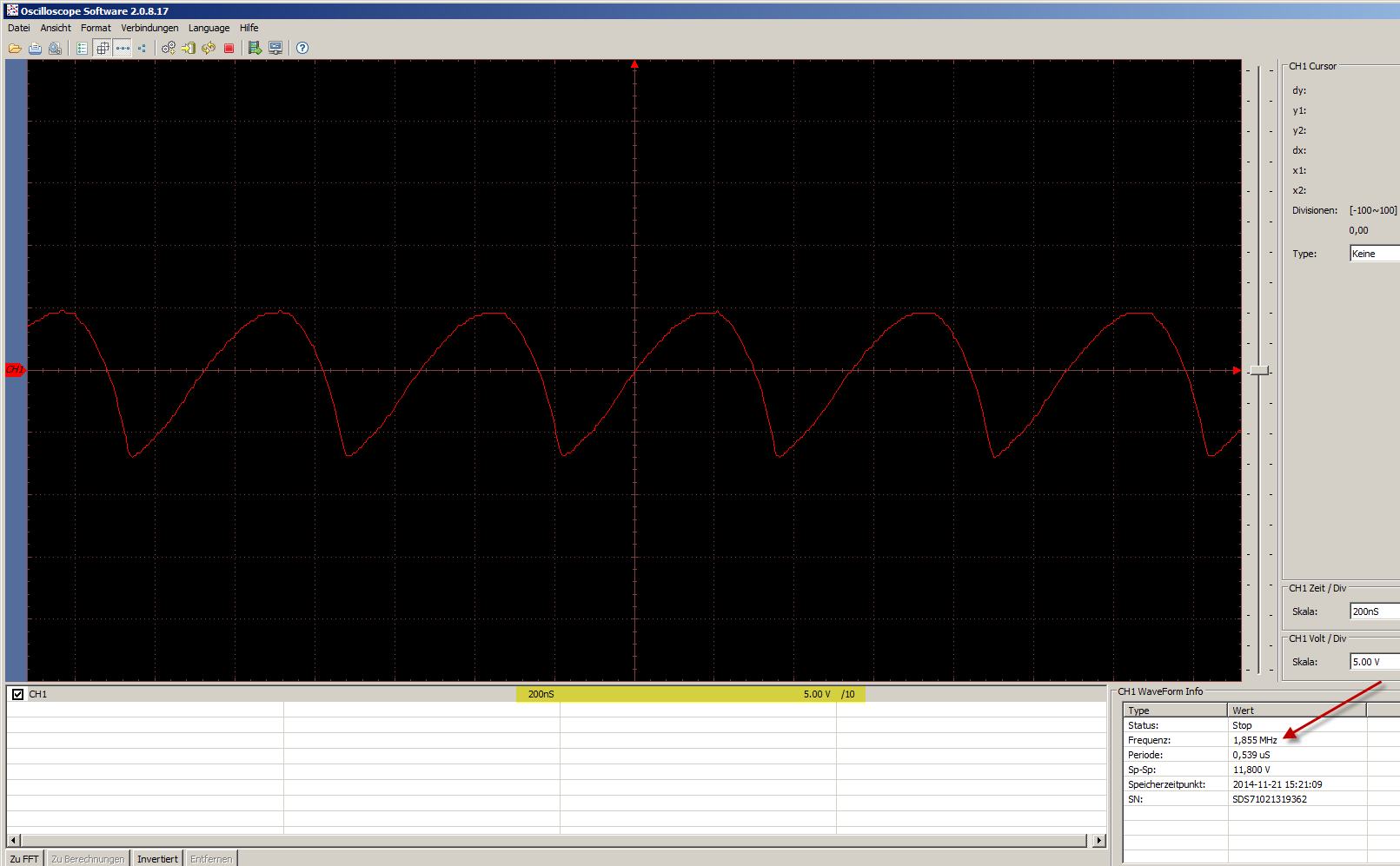

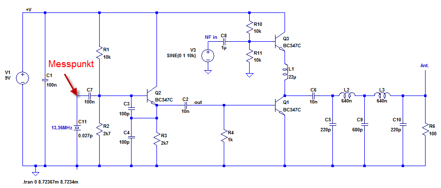

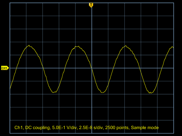

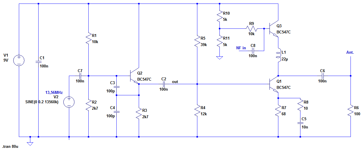

von M. G. (ixil96)
Ich habe nun einen A-Verstärker nachgeschaltet.
Anbei die Ergebnisse der Messung!
Die Ausgangsspannung beträgt 1,8Vss
Den Träger kann ich mit einem Kurzwellenradio auf 13,56MHz auf eine
Entfernung von ca. 1m empfangen.
Ich möchte auf ca. 10m kommen. Soll ich hier eine weitere
Verstärkerstufe nachschalten?

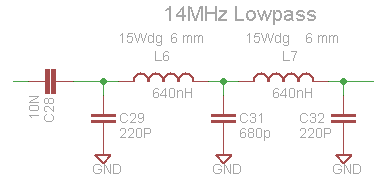

1. R6 solltes du durch eine Spule ersetzten.
2. Es muss ein Ausgangsfilter angeschlossen werden siehst ja selber
schon auf dem Skope wie der "Sinus" aussieht.
3. Nein keine weitere Stufe dranhaengen, die 1.8Vss sollten auch fuer
mehr als 10m reichen, deine Antenne strahlt einfach nich viel ab.
13.56Mhz = 22m Wellenlaenge
von M. G. (ixil96)
Warum hier eine Spule?
Bitte um genaue Erklärung!
Wie dimensioniere ich die Spule?
von ArnoR (Gast)
1m bei dem Pegel ist wirklich etwas wenig. Ein weiterer Verstärker würde
sicher auch helfen, aber eine bessere Antenne ist der bessere
HF-Verstärker.
Dennoch kannst du auch aus deiner Schaltung mehr herausholen und das
sogar mit Vereinfachungen. Im angehängten Bild sind 3
Schaltungsvarianten zu sehen, dabei hab ich die ersten Stufen der
Einfachheit halber nicht als Oszillator, sondern nur gleichstrommäßig
als Emitterfolger betrieben. Am mittleren DC-Arbeitspunkt sollte das
nichts ändern.
Oben deine Schaltung/Dimensionierung. (blaue Kurve)
Im Frequenzgang sieht man, dass der BC547 in Emitterschaltung bei diesen
Frequenzen nicht mehr gut geeignet ist.
In der Mitte den AP des Emitterfolger etwas nach oben geschoben, damit
der direkte Anschluss der Ausgangsstufe möglich wird. Durch den Wegfall
des Basisteilers der Ausgangsstufe ist die Belastung des Oszillators
(Emitterfolger) geringer und man erhält mit weniger Aufwand mehr Pegel
(1,1dB). (grüne Kurve)
Unten ist der BC547 durch den BF959 ersetzt. Das ergibt nochmal 1,1dB,
macht die Schaltung aber auch unnötig breitbandig, so dass vermehrt
Oberwellen rauskommen könnten. (rote Kurve)

@Arno
kannst du anstatt den 270 Ohm dort mal eine Spule einsetzen?
von Stefan M. (derwisch)
> Besser ist es ein durchgaengige Kupferplatine zu nehmen und kleine
> Inselchen auszukratzen und das da anzuloeten. Dann hat man eine
> hervoragende Masse.
Natürlich ist das optimal.
Wenn man sich das angewöhnt hat, kann man alle HF Schaltungen auf
Kupferfläche aufbauen.
Das geht prima bis in den GHz Bereich.
Für 13,56 MHz ist Lochraster ( am besten die mit Lötaugen ) aber noch
gut.
Der Unterschied liegt hier ja schon in den viel kürzeren Verbindungen
der Bauteile untereinander, verglichen mit einem Steckbrett.
von M. G. (ixil96)
SUPER!
Danke für eure Erklärungen! Ich werde das mal umsetzen.
von ArnoR (Gast)
Natürlich.
@Arno
man sieht das direkt wesentlich mehr Gain zustande kommt. Jetzt noch ein
gescheites Filter dahinter und m.g. ist dann fast am Ziel. Dann kommt
der Modulator.
von ArnoR (Gast)
Ja, die Verstärkung wird so groß, dass man aufpassen muss, dass die
Stufe nicht anschlägt und verzerrt.
> Jetzt noch ein gescheites Filter dahinter
Naja, wenn man auf die Pegel achtet kann man fürs erste auf Grund der
Schmalbandigkeit der Schaltung vielleicht drauf verzichten, um den
Aufwand nicht zu groß werden zu lassen und schneller zu Erfolgen zu
kommen.
@TO
Die Spulen haben unterschiedliche Induktivitäten, weil die
Ausgangskapazitäten der Schaltungen jeweils anders sind und ich auf
Maximum bei 13,5Mhz abgeglichen habe. Mit einer Antenne ergeben sich
dann auch wieder andere Werte, hier muss also angepasst werden.
Zur Einstellung der Verstärkung kann man die Gegenkopplung (10R) am
Emitter der Ausgangsstufe verändern, das verschiebt nicht den DC-AP.
> kommen.
Ist aber schnell aufgebaut.
Kannst du das auch mal dranhaengen.
von ArnoR (Gast)
Bitte sehr.
Sieht nicht so schön aus, eine Optimierung hab ich mir mal verkniffen,
weil ich kein Freund von solchen Filtern bin. Ich oszilliere und
verstärke lieber klirrarm und vermeide Filterei wo es nur geht. Daher
rate auch ich dem TO zu A-Endstufen.
Das war auch fuer 50 Ohm ausgelegt. Eine gewisse Welligkeit laesst sich
nicht immer vermeiden. Einen Abgleich kann man machen in dem man die
Luftspulen etwas verbiegt. Trotzdem hat man bei 27Mhz schon einiges an
Daempfung.
Der Aufbau ist fuer m.g. ziemlich einfach. Die Spulen sind Luftspulen
mit 15 Wdg. auf 6mm Bohrer.

von M. G. (ixil96)
So, nun habe ich auch den A-Verstärker auf die Lochrasterplatine
aufgebaut.
Jetzt klappt´s auch mit der Spule :-)
Die 33µH ist natürlich etwas zu groß und die 10µH zu klein!
Ich werde mal meine Bastelkiste umkrempeln und eine 22µH Spule suchen.
Anbei das Oszibild (Uss = 440mV) mit der 10uH Spule.
von M. G. (ixil96)
Jetzt hab ich eine 15µH Spule eingesetzt!
Us ist nun ca. 5V, aber f ist nun 1,855MHz.
Wie das?
von ArnoR (Gast)
Ganz sicher, dass es nicht etwa 150µH sind?
Oder gibt es eine Rückwirkung vom Ausgang auf den Oszillator
(Versorgungsspannung)? Die Spitze unten sieht nicht nach einem
Sinusoszillator sondern schon eher nach Kippschwingung aus.
> Wie das?
Deine Endstufe schwingt, die darfst du nicht ohne Last laufen lassen.

von M. G. (ixil96)
Ja mit einer 100Ohm-Last sieht die Sache schon anders aus!
Hier das Ergebnis (Us = 200mV) mit einer 22µH Spule!
Der Transistor wird aber hier schon etwas warm! Ca. 50°C.
von M. G. (ixil96)

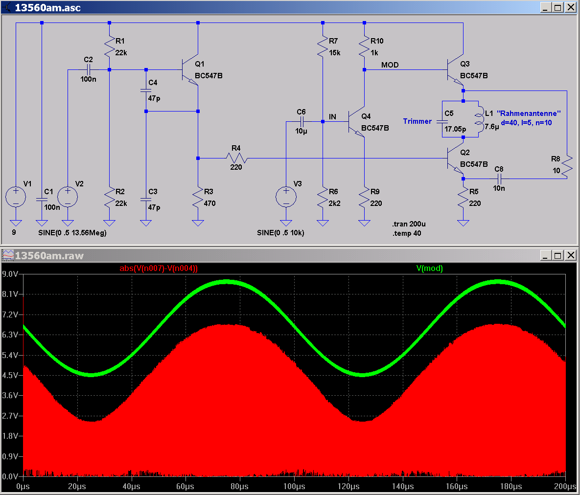

von M. G. (ixil96)
Ich hab es jetzt wie in der Abbildung aufgebaut.
R10 und R11 stellt ein 10k-Poti dar!
Wenn ich mein Audiosignal mit dem Handy einspeise, höre ich aber nichts!
Hier wird die Spannung wohl zu klein sein?
D.h. ich muss das Audiosignal zuerst vorverstärken?
Wie sieht das Signal den am Ausgang aus?

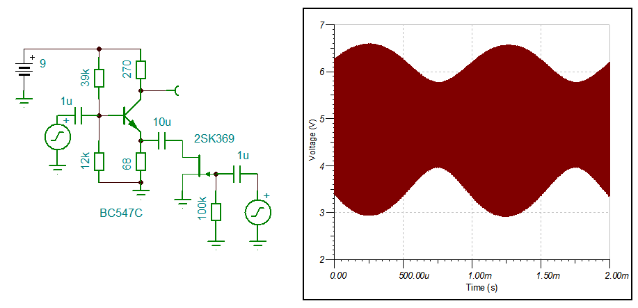

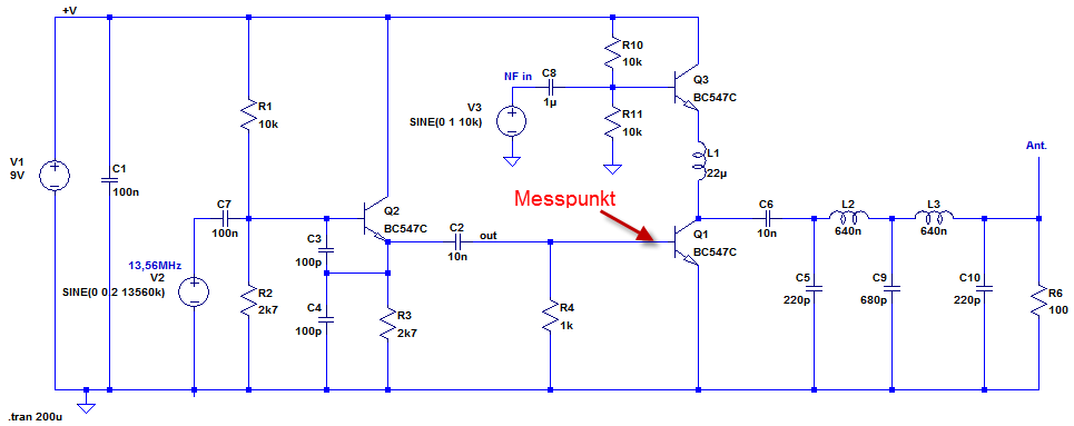

von ArnoR (Gast)
Wie auch? Die Schaltung verschiebt nur das Kollektorpotential von Q1,
sie macht aber keine AM, weil die Steilheit (und damit die
HF-Verstärkung) von Q1 über die Uce nur wenig beeinflusst werden kann.
von M. G. (ixil96)
Wenn ich mit 2kHz und 2V vom Frequenzgenerator in den Modulator
einspeise, funktioniert die Sache recht gut!
Anbei die Messung bei einem 2kHz-Signal an der Antenne.
von M. G. (ixil96)

von ArnoR (Gast)
Naja, das finde ich nun nicht. In dem negativ gerichteten Nullduchgang
der NF ist das HF-Signal maximal und im positiv gerichteten minimal, es
müsste aber in beiden Richtungen gleich groß sein, dito an anderen
Stelle im Signalverlauf.
Das ist eher eine Überlagerung als eine Modulation
Ändere mal den Arbeitspunkt von Q1.
von ArnoR (Gast)
m. g. schrieb:
> Welche Lösung würdest du schaltungstechnisch für die Modulation hier
> vorschlagen?
Naja, du musst irgendwie die Verstärkung von Q1 modulieren. Über Uce
geht das nicht gut (siehe einfach mal eine Ausgangskennlinie eines
Transistors, man kann Uce stark ändern, ohne dass sich Ic nennenswert
ändert). Man könnte die Verstärkung über einen variablen Bypass (Jfet)
zu Re beeinflussen oder einen variablen Spannungsteiler am Eingang der
Endstufe.
Wenn man den AP der Endstufe mehr richtung C verschiebt sollte das schon
klappen
 Siehe Beispiel
von ArnoR (Gast)
> klappen
>  Siehe Beispiel
Aha, die "Holzhammermethode" ;-), aber selbt mit der Filterei nicht so
ganz symmetrisch.
> ganz symmetrisch.
Nun habe das mal eben frei Schnauze zusammengeklickt.
Die "Holzhammermethode" ist so bei den meisten AM Sender in Betrieb.
Der Transistor arbeitet so im Prinzip als Schalter dessen Schaltspannung
verändert wird.
von M. G. (ixil96)
>> klappen
>>  Siehe Beispiel
> ganz symmetrisch.
Was wäre denn konkret dein Vorschlag?
Versuch doch mal den Vorschlag von mir
von ArnoR (Gast)
Hatte ich doch oben schon gesagt:
> Endstufe.
Damit meinte ich eine verzerrungsarme Modulation und HF-Verstärkung, so
dass man im Gegensatz zur "Holzhammermethode" (bei der Ic zwischen einem
Maximalwert und 0 nahezu umgeschaltet wird) ohne Filterung auskommt.
von ArnoR (Gast)
Hier mal ein Beispiel.

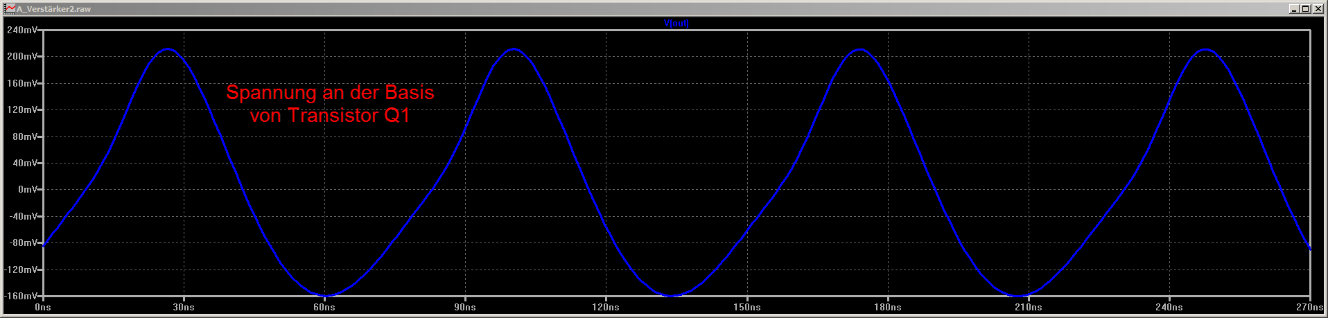

von M. G. (ixil96)
@ Helmut Lenzen:
Meine Ausgangsspannung des Oszillators ist hier nur rund 40mV groß!
Das ist für den Endstufentransistor zu wenig!
Siehe Oszibild (Messpunkt = Basis von Q1)
Wieso ist das bei dir da nur 40mV?
Schwingt der Oszillator da so schlapp? der muesste doch an der Stelle
mehrer Vss haben. Wie sieht es den beim Oszillator aus? eventuell die
2.7K mal kleiner machen.
von M. G. (ixil96)
Ich hab die Schaltung jetzt mal mit LTSpice simuliert.
Hier bekomme ich am Quarz (Die Quarzparameter habe ich aus dem
Datenblatt von meinem Quarz übernommen) rund 600mV und an der Basis von
Transistor Q1 rund +Us von 200mV.
C3 mal auf 47pf verkleineren, R4 mal groesser machen.
R1, R2 ist mir auch ein bisschen niederohmig.
Es sollte am Emitter normal ein Amplitude vom mehreren Volt anstehen.
Irgendwie scheint der ein bisschen unguenstig dimensioniert zu sein.
von M. G. (ixil96)
Ich habe hier C3 auf 47p verkleinert und den Basisspannungsteiler am
Oszillator hochohmiger gemacht. R4 habe ich auf 2,7k erhöht.
Anbei das Ergebnis der Simulation inkl. LT-Spice Simulationsdatei!
Blau = Spannung am Quarz
Grün = Spannung an der Antenne
Der AP vom Q1 liegt jetzt naeher im Kennlinienknick. Kann man machen.
Man muss dabei aber aufpassen das der Q1 nicht schon zuviel Strom zieht.
Normal macht man eine Temperaturkompensation mit einer Diode da noch
rein.
Allerdings hast du noch immer keine Modulation sondern nur eine
Ueberlagerung. Der Q1 braucht mehr Signal am Eingang. Wenn der
Oszillator das nicht kann muss noch einer weitere Stufe darein.
Du must auch nicht das Signal am Quarz messen sondern die Amplitude am
Q2 Emitter. Mach den R3 mal kleiner.

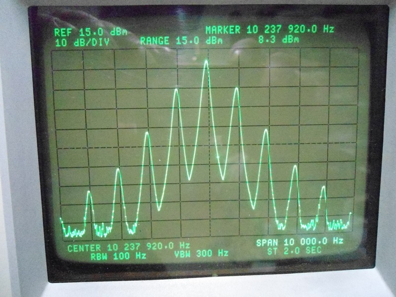

So ich habe das Senderchen mal aufgebaut fuer dich und ein paar
Aenderungen vorgenommen damit es stabiler wird.
Denn Ausgangstransistor must du ein bisschen kuehlen wenn du mit 9V dran
gehst, bei 6V kann man ihm ungekuehlt lassen. Ein BC547B bringt an der
Stelle kaum was an Leistung deshalb habe ich da einen 2N2368 eingesetzt,
es sollten aber auch ander HF Transistoren da gehen.
Im Anhang Ausgangsspektrum des Senders, man sieht den Traeger und die
Seitenbaender. Da es nur eine einfache Modulationsstufe ist gibt es ein
paar Verzerrungen im Signal, erkennbar das weiter Seitenbandsignale
erscheinen.

von M. G. (ixil96)
Cool!
Was hat die 100µH Spule an der Basis des Endstufentransistors für eine
Aufgabe?
> Aufgabe?
Besser als ein ohmischer Widerstand. Für DC niederohmig für HF nicht
vorhanden.

Ich habe deinen Schaltungsvorschlag nun wie im Schaltplan auf dem
Steckbrett (ohne Pi-Filter) aufgebaut und simuliert. Die Sache
funktioniert recht gut und ich habe mit einer 30cm "Antenne" einen
klaren Empfang bis ca. 1m Entfernung.
Ich werde aber hier für eine bessere Modulation R3 noch größer machen
(ca. 10k), da bei einer Eingangsspannung von 0,2V schon übersteuert
wird.

von M. G. (ixil96)
Ich habe das Senderchen nun auf eine Lochstreifenplatine mit einem
PI-Filter aufgebaut. Das Oszibild zeigt die Trägerfrequenz von 13,56MHz
mit 200mVss.
Hoffentlich kommt das „Geflatter“ auf dem Signal nur vom Messaufbau
mit dem Oszi und ist nicht wirklich auf dem Signal drauf.
Wenn du jemanden kennst, der in deiner Gegend einen Spektrumanalysator
hat, würde ich es an deiner Stelle dort mal begutachten lassen.
Ambitioniertere Funkamateure haben sowas heutzutage schon mal bei sich
stehen, oder natürlich Firmen, die sich mit HF befassen.
von M. G. (ixil96)
Ich werde das Signal nochmals mit einem analogen Oszi nachmessen.
Spektrumanalysator habe ich leider keinen. Anbei noch die Messung mit
einem 1kHz Sinussignal am Eingang des Modulators.
von Patrick D. (oldbug) Benutzerseite
Was hast Du denn für ein Scope?
Evtl. kann man da zumindest schon mal grob Abschätzen, wie sehr das Teil
stört ;-)
Das hatte ich auch nicht erwartet ;-), aber du könntest dich ja mal
umsehen, ob es in deinem Umfeld jemanden gibt, der einen hat.
von Stefan02 (Gast)
der 100Ohm muss natürlich in der Praxis dann weg - der "frisst" ja die
Ganze Leistung der Antenne
