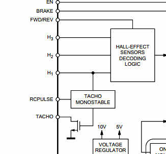

Jemand eine Idee, wie das gelöst werden könnte? Gibt es vielleicht
Logik/Tachobausteine (gerne BUS-fähig) die aus den Hallsensor-Signalen
ein einfaches Rechtecksignal und ein FORWARD/BACKWARD Signal generieren?
Ich habe bereits nach EC-Motortreibern gesucht, es gibt welche mit
Tachofunktion, die genau das ausspucken, aber meine sonstigen
Spezifikationen leider nicht erfüllen (Riieeeeßige Teile). :(

Tacho war die beste Bezeichung die mir einfiel. Am besten wäre ein
Rechtecksignal mit Flankenwechsel pro Kommutierungsänderung und ein
Kanal High/Low für Vorwärts/Rückwärts, so spucken es auch die
EC-Treiberbausteine aus. Das wäre µC-seitig deutlich
einfacher/blitzschnell zu handeln.

Impulshäufigkeit von der Drehzahl abhängt. Ich habe noch das Beispiel
vom L6235 (zwei Beiträge darunter) angehängt. Und bei PC-Lüftern
beispielsweise (die ja auch mit BLDC angetrieben werden) heißt das
genauso "Tachosignal". Da wird einmal pro Umdrehung ein Impuls fester
Länge gebildet. Im Gegensatz zu den Hall-Signalen, deren Impuls ja immer
bis zum Beginn der nächsten Kommutierungsphase dauert und damit dessen
Länge von der Drehzahl abhängt.

Altmodische Lösung:
Onsemi MC33039 als Taktquelle
und ein Zustandsautomat aus 1x74HC175 und 2x74HC00
Das ganze bedient dir 2 Timer mit externer Taktquelle. Einer zählt
Schritte rechts rum, der andere Schritte links herum oder 1 Timer mit
up/down.
Auf 6 Positionen pro Umdrehung genau.
Den Zustandsautomaten mit 3 ICs könnte man genauso altmodisch in eine
Eprom mit mindestens 7 Adress und 5 Datenleitungen schreiben. Ohne
Zusatzlogik mit 3 Position pro Umdrehung.
Ein kleiner 8 Haxel PIC oder Attiny in Endlosschleife nur für diese
Aufgabe macht das sicher ohne weiteres drum herum. Ein 6 Beiner geht
auch, dann aber nur 4 Positionen pro Umdrehung.
