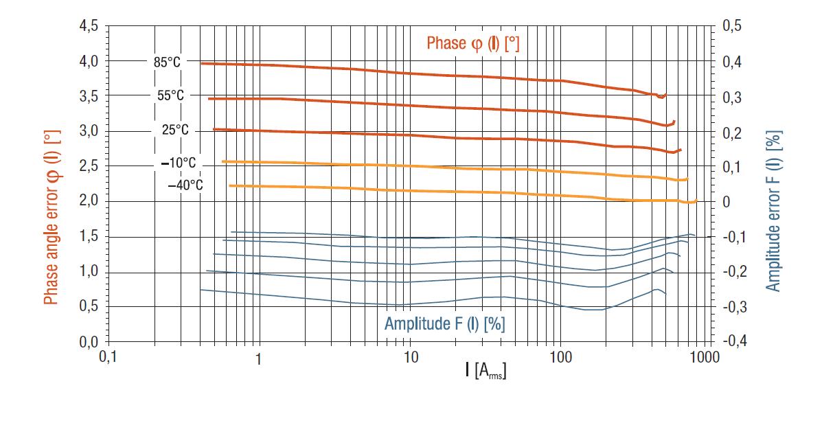

Wieder mal Stromwandler:
Worauf lässt sich bei einem Ringkern-Stromwandler eine
amplitudenabhängige Phase I(prim)-I(sek) zurückführen? (z.B. ändert sich
die Phase um 0,1° wenn ich von 1A auf 10A gehe. Da der Effekt auch bei
schnellen Änderungen beobachtbar ist, schließe ich - obwohl das Thema
natürlich kritisch ist - einen Erwärmungseffekt erst mal aus. Ich weiß
auch, dass ein Ferritkern im Grunde nichtlinear ist (H-B), jedoch würde
ich mir dann Oberwellen im Sekundärstrom erwarten. Diese sind aber nicht
vorhanden bzw. zu klein, um den Effekt zu erklären (Klirrfaktor <
10^-3). Gibt es da noch andere Effekte? Die Physik des Kernmaterials ist
leider alles andere als trivial...
Danke!

Gast #3896110
Possetitjel schrieb:
> Hmm. Kann sich die Streuinduktivität (als Folge der
> Nichtlinearitäten im Kern) ändern?
Hab ich mir noch nicht überlegt...
Wie kann man diese Hypothese bestätigen oder wiederlegen?
Die Kurve des Herstellers ist jedenfalls im Anhang:
Hier sieht man, dass die Phase um bis zu 0,25° abnimmt, wenn man den
erlaubten Strombereich durchfährt. Diese Strombhängigkeit würde ich
gerne verstehen. Ich kenne andere Kurven, wo L als Funktion von I(eff)
ebenfalls abnimmt. Was heißt das konkret? Eine Nichtlinearität müsste
sich doch auch in einer Zunahme der Oberwellen bei größeren Strömen
äußern? Oder stimmt das in diesem Fall nicht?
Vielleicht hilft das, meine Frage etwas zu erhellen...

Gast #3896184
Ulrich H. schrieb:
> Der Strom der gemessen wird setzt sich zusammen aus dem übersetzten
> Strom am Shunt, also das was man am Ausgang misst, und dem Strom zur
> Magnetisierung des Kerns. Die Magnetisierung des Kerns ist abhängig von
> der Spannung am Shunt. Wie viel Strom dafür nötig ist, und wie sehr der
> der Spannung vorauseilt ist abhängig vom Kernmaterial. Die
> Magnetisierungskennlinie ist halt nicht perfekt linear und auch auch
> nicht einfach eine Ellipse (so wie ein lineares System mit Phase),
> sondern halt halt die typische Hystereseform. Ich wüste jetzt nicht das
> man die Größe der Oberwellen direkt in den Phasenfehler umrechnen kann.
Ich versuche das, mit dem Hysteresemodell von LT Spice zu simulieren.
Noch weiß ich nicht, wie das geht, aber es lässt sich herausfinden.
> Wenn es um einen kleineren Fehler geht, wäre ein Stromwandler mit 2
> Wicklungen wohl die passende Wahl: einer zur Messung und eine andere
> Spule für den Kompensationsstrom. Mit nur einer Spule sonst ein
> kleinerer Shunt, oder ein Transimpedanzverstärker statt dem Shunt: Damit
> wird die Spannung und damit die Magnetisierung kleiner.
Das stimmt, man darf aber nicht vergessen, dass der ohmsche Widerstand
der Sekundärspule vorgegeben und etwa gleich groß ist, wie die
empfohlene Bürde. Da müsste man einen NIC verwenden, um diesen zu
kompensieren. Glaubst du, dass der beobachtete Effekt aufgrund einer
nichtlinearen Magnetisrungskurve zustande kommt? Ich bin zwar versucht,
das auch zu glauben, jedoch verstehe ich nicht, dass der gemessene
Klirrfaktor bei steigender Amplitude kleiner wird...

#3896459
Bei einer Spule hat man den Spulenwiderstand als Limit. Bürde gleich
Spulenwiderstand ist halt Leistungsanpassung für ein großes Signal.
Kleiner ist aber erlaubt. Mit dem Transimpedanzverstärker kann man die
Spannung und Magnetisierung etwa halbieren, weil die Bürde gegen Null
geht. Kompensieren muss man da nichts - auch da wird der Strom gemessen.
Mit der 2 Spulen Variante kann ein großer Teil des Widerstandes
Kompensiert werden, aber wohl nicht alles, weil dann die
Verstärkerschaltung instabil wird.
Die Simulation mit dem Hysteresemodell sollte schon ein passender Weg
sein. Ich gehen schon davon aus, dass die nichtlineare Hysteresekurve
die Ursache ist. Schließlich braucht man dafür Energie und entsprechend
eine Phasenverschiebung gegenüber der reinen Induktivität. Wie hoch das
Magnetfeld wird könnte man ausrechnen, wenn man die Maße für den Kern
hat - damit könnte man sehen wie weit man noch von der Sättigung weg
ist.
Je nach Kern könnte man ggf. auch noch Wirbelströme haben, die auch eine
Phasenverschiebung erzeugen. Allerdings sind die Linear, sollten also
von der Amplitude unabhängig sein.

Ich habe jetzt den Übertrager mit Hilfe des LTSpice Hysteresemodells
simuliert (siehe Anhang). Die Spice Parameter habe ich so lange
variiert, bis die Magnetisierungskurve in etwa dem Datenblatt des Kerns
entsprach (Bild). Dabei wurde mir allmählich bewusst, dass der
Sekundärstrom I(sec) einen um k kleineren Klirrfaktor ausweist, als der
Magnetisierungsstrom I(mag), wobei k das Verhältnis aus I(sec)/I(mag)
ist. Dieser Faktor ist bei mir etwa 1:10 - klar, dass ich das nicht
messen konnte, obwohl der Kern längst in Sättigung geht. Interessant
eigentlich...
Allerdings wird die Phase zwischen I(sek) und I(prim) bei steigendem
I(prim) größer, was ja auf eine kleiner werdende Induktivität hindeuten
würde (Sättigung). Leider ist die Abhängigkeit der Phase laut
Hersteller-Datenblatt genau umgekehrt (das zeigen auch meine Messungen):
die Phase wird mit steigendem Strom kleiner...Knapp daneben ist auch
daneben ;-)
Ich denke, ich muss erst mal darüber schlafen...
Danke für die Hinweise...
