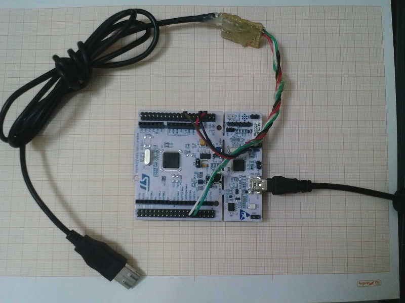

Sorry für das kryptische Betreff ... Mir geht's um folgendes: aus
mechanischen Gründen habe ich in einem Gehäuse eine USB Buchse die ca
150 mm entfernt von der Platine ist, auf der sich ein FT232 befindet.
Ich frage mich nun, was die sinnvollste Art ist, die Verkabelung von der
Platine zur Buchse zu machen. Sollte man ein abgeschirmtes Kabel
verwenden? Oder twisted-pair, und wenn ja, welche Signale wären mit
welchen zu verdrillen? Oder ist es am Ende bei 15 cm eh kein größeres
Problem? Das Gehäuse selbst wirkt schirmend (Alu).
Danke für alle Hinweise!
Max
Theoretisch bräuchtest du ein Kabel mit 90E diff. Impedanz.
Da es beim FT232 um Full Speed (12MHz) und nur es nur um ein paar cm
geht,sollte es mit fast jedem Kabel gehen.
Ich habe schon 2m Flachbandkabel verwendet, das ging auch.
Das ist aber etwas unsauber.
Wenn du es gescheit machen willst:
Am einfachsten ist ein Stück USB-Kabel von einem kaputten Gerät. Oder
eins beim Reichelt kaufen, kostet fast nix. Das sollte die richtige
Impedanz haben.
Nur keins von einer Maus / Tastatur nehmen, die sind nur für Low speed.
Schirm anschließen nicht vergessen.
Also Full Speed, 12 Mbit/s.
>verwenden?
Bringt Vorteile, ist aber nicht zwingend nötig.
>Oder twisted-pair,
Ja.
>und wenn ja, welche Signale wären mit welchen zu verdrillen?
D+ und D-, denn die sind differentiell. VCC/GND kann man auch
verdrillen, hat auch mechanisch ein paar Vorteile.
Nimm einfaches Netzwerkkabel, das ist vom Wellenwiderstand mit ~100
Ohm nah genug an den 90 Ohm vom USB. Wahrscheinlich tut es aber auch der
meiste Klingeldraht, der einfach per Hand verdrillt wird. ;-)

So ähnlich hab ich es jetzt gemacht :-) - werde ja sehen ob irgendwelche
Instabilitäten auftreten.
