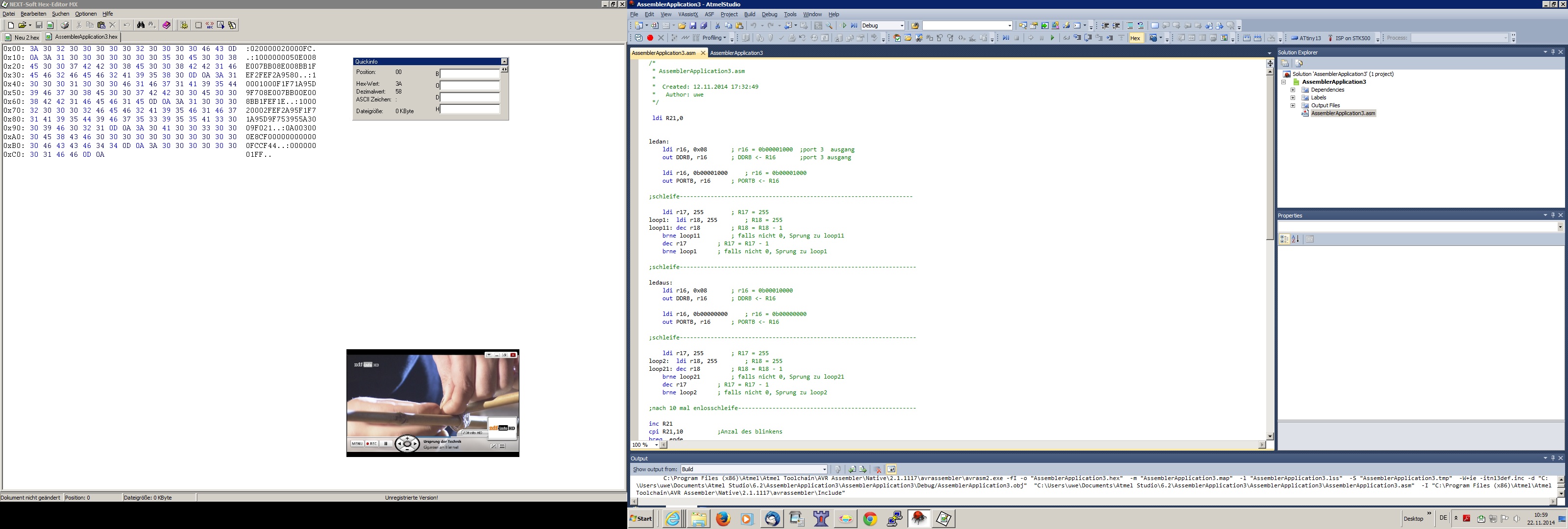

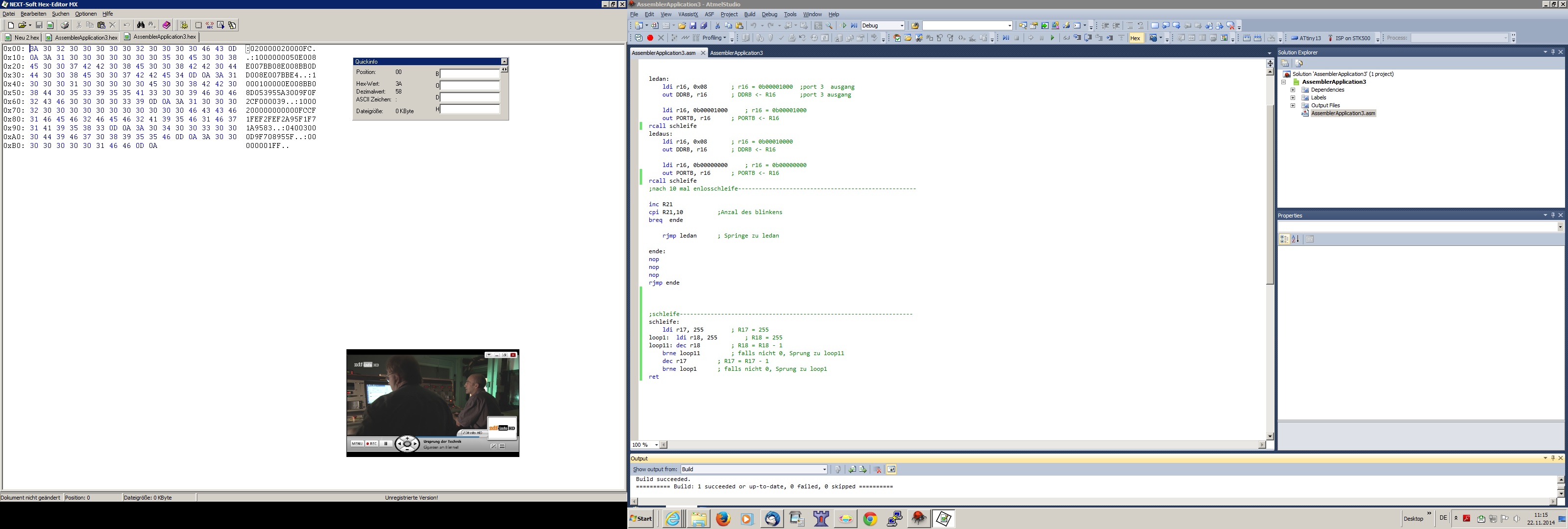

Hallo Werte Nutzer,
ich bin immer noch an meiner Schleife und weil ich "seinerzeit" mit dem
Z80ig geprogt habe. hab ich mal folgendes ausprobiert.
Ich wollte mal wissen, wie Atmel Studio die in den 2 Anhängenden zu
sehen interpretiert
Wenn man Speicher sparen muss ist es, denke ich interessant.
Ich hab den Code im Internet gefunden und will lernen um dieses kleine
Programm zu optimieren.
Gruß Uwe

Das linke Programm ist 58, das rechte (optimierte) 52 Bytes groß. Du
hast die Verzögerungsschleife ausgelagert und damit die eine Kopie davon
eingespart. Auf der anderen Seite brauchst du zusätzlich zwei RCALLs und
einen RET, so dass sich der Gewinn in Grenzen hält. Aber immerhin.

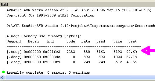

Aber das AVR-Studio zeigt Dir die Sache nach dem Assemblieren noch
besser an. Das Buildfenster must Du dazu nach oben " aufziehen ".
Im Anhang ist mal ein Screeshot von einem kürzlich von mir bearbeiteten
Programm, wo der Programmspeicher zu 99,6% voll ist. Da muss man schon
mächtig viele Zeilen ( hier ca. 4785 Zeilen bei 8KB Speicher )schreiben
um so weit zu kommen.
